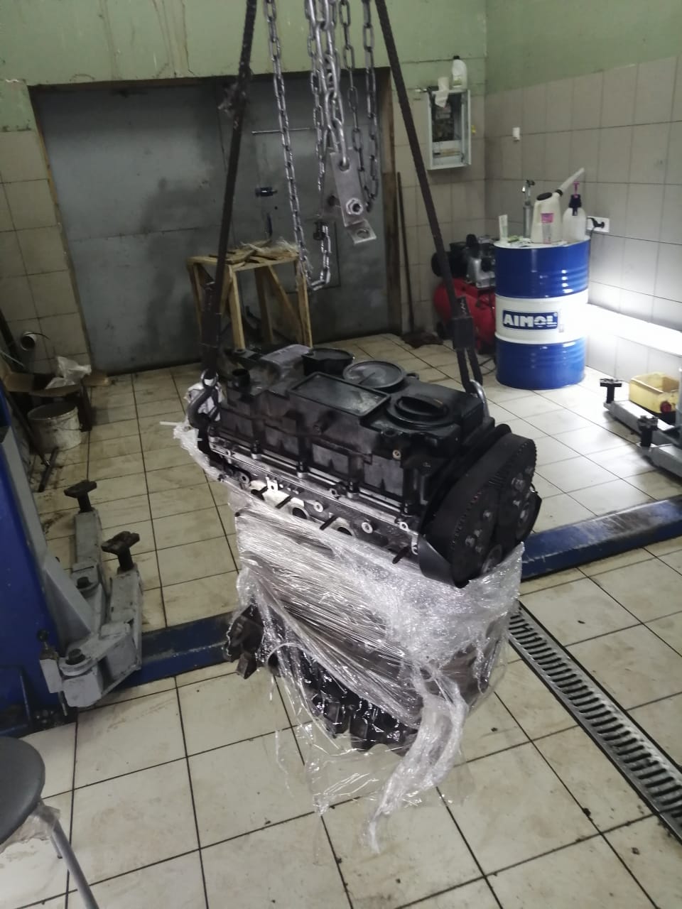

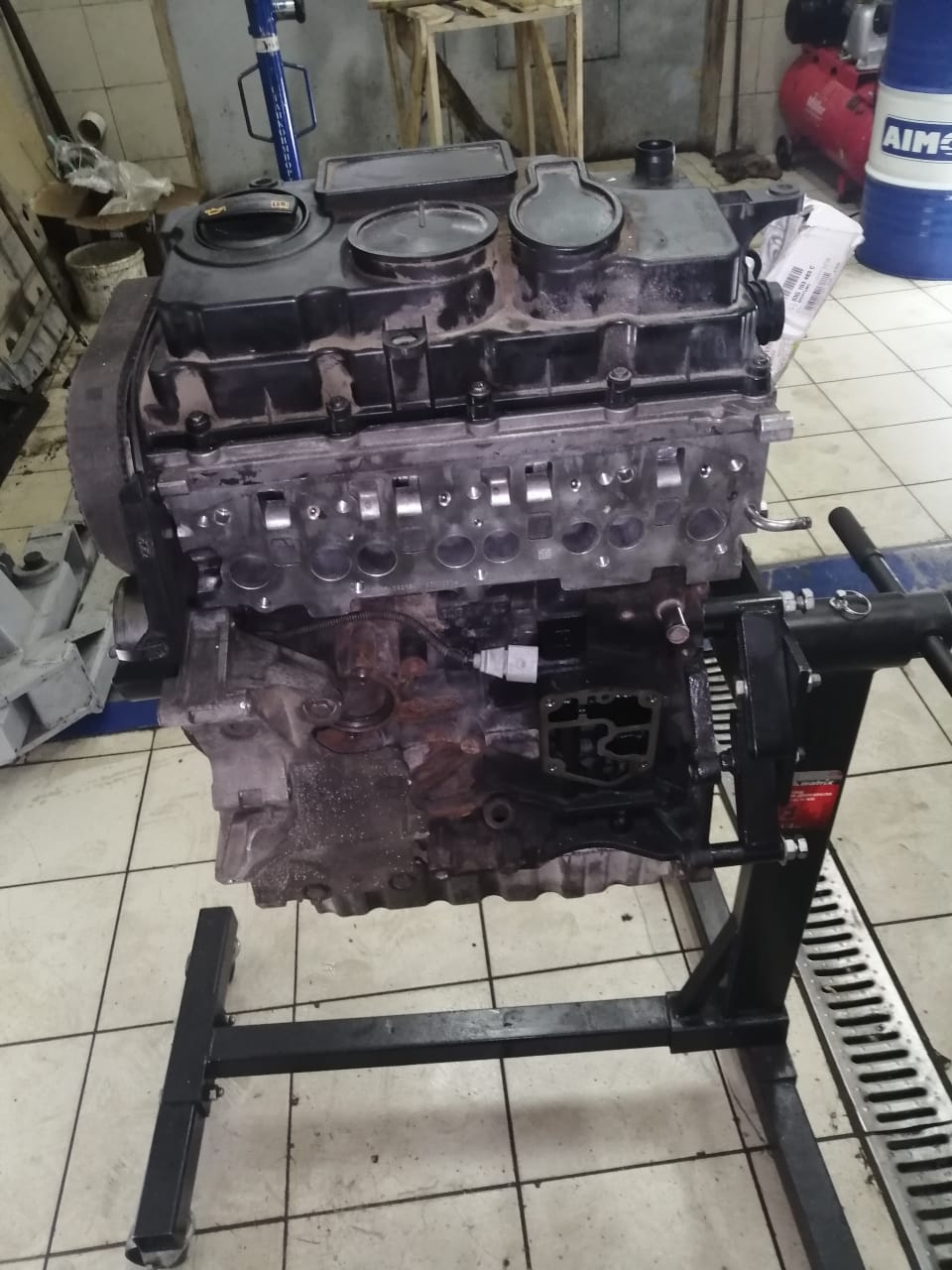

Сообщение andronm » 06 ноя 2019, 01:42
Прошу прощения за долгое молчание... Двигатель отправил Олегу, на данный момент двигатель уже едет обратно в Иркутск. В дальнейшем буду устанавливать самостоятельно... Прошу вашей поддержки, если будет необходимость в фотографировании подкапотного пространства - сам пытался фотографировать каждый шаг, но боюсь что этого материала не хватит чтобы восстановить всю картинку как она была! ;)

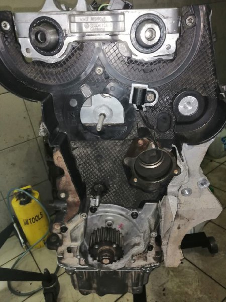

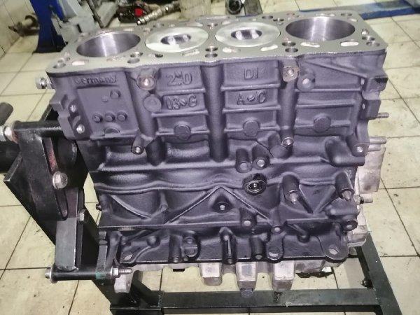

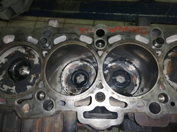

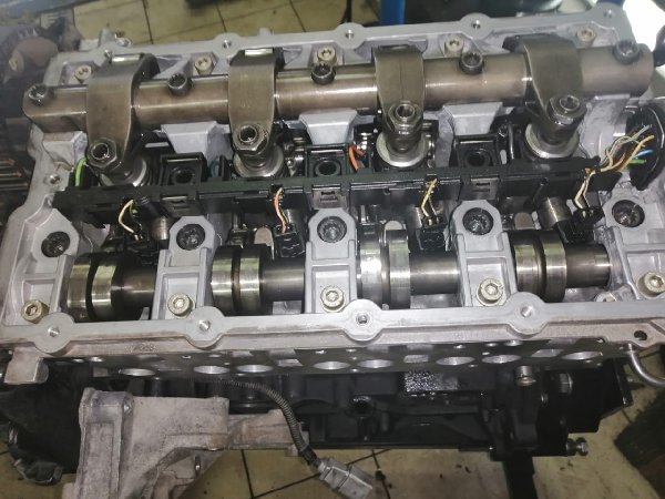

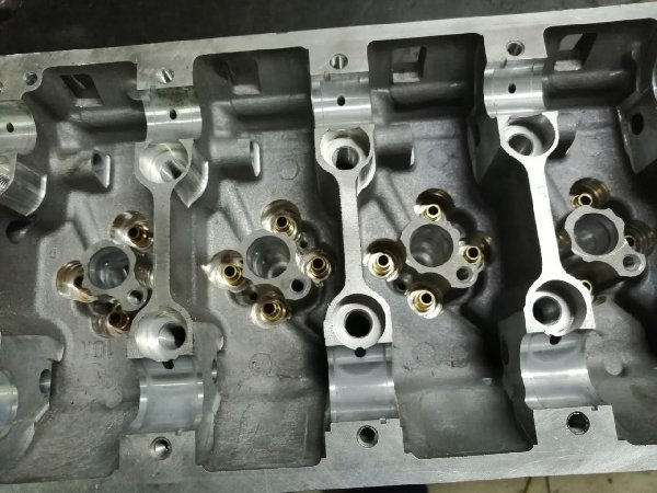

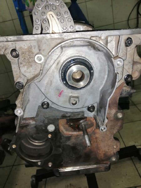

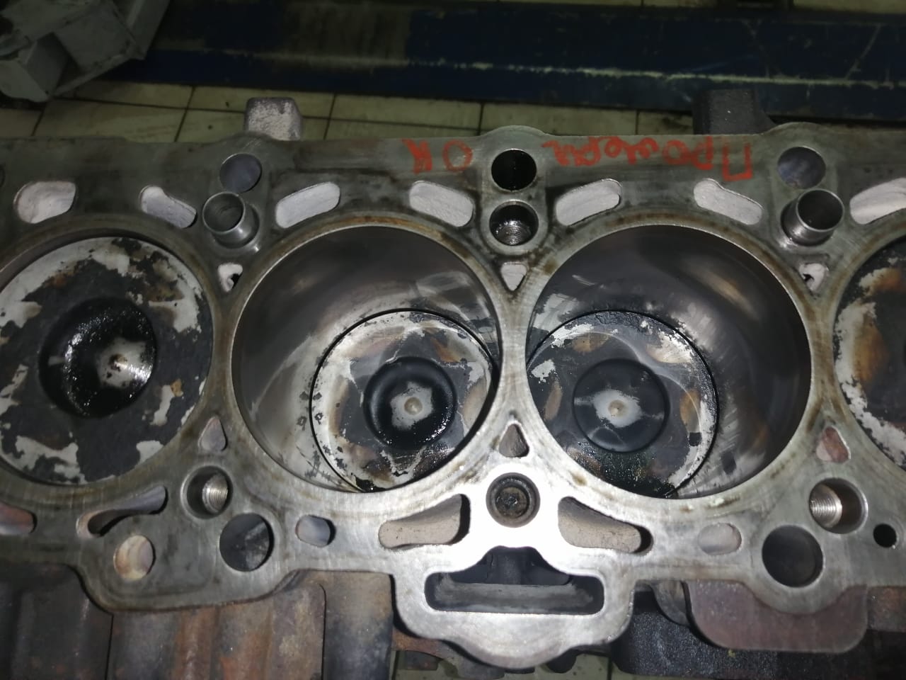

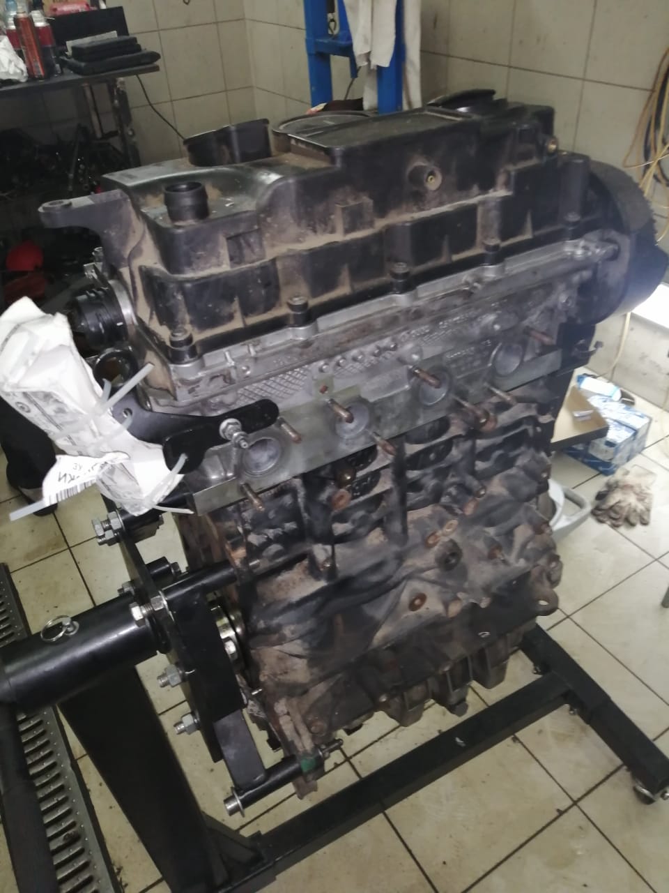

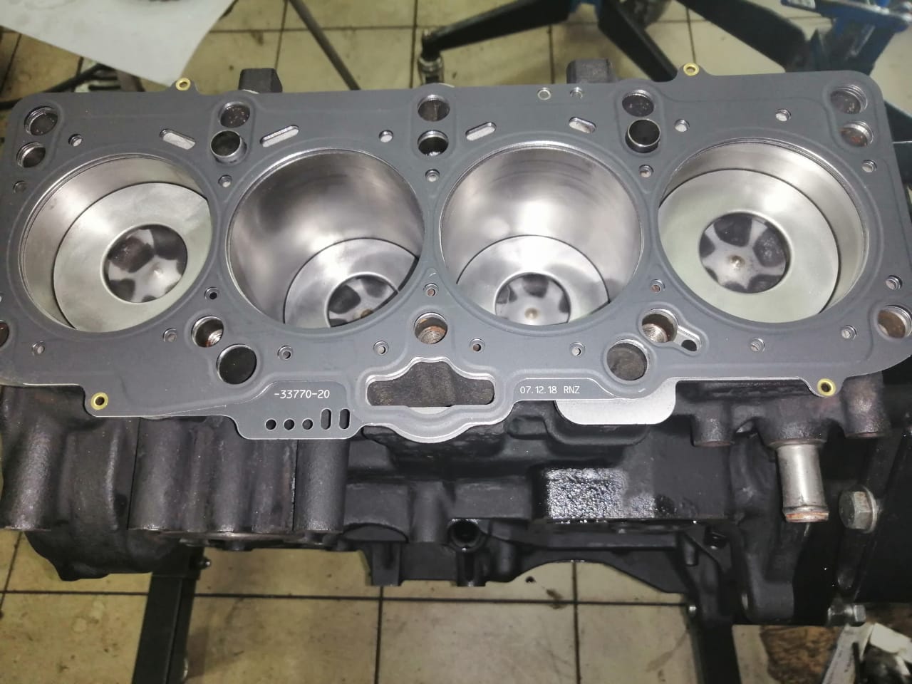

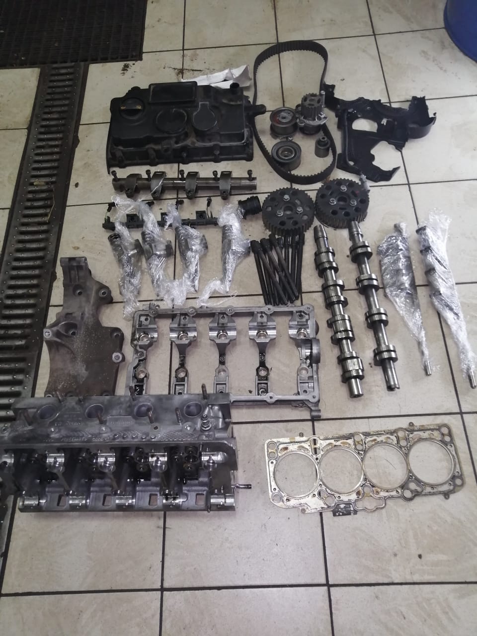

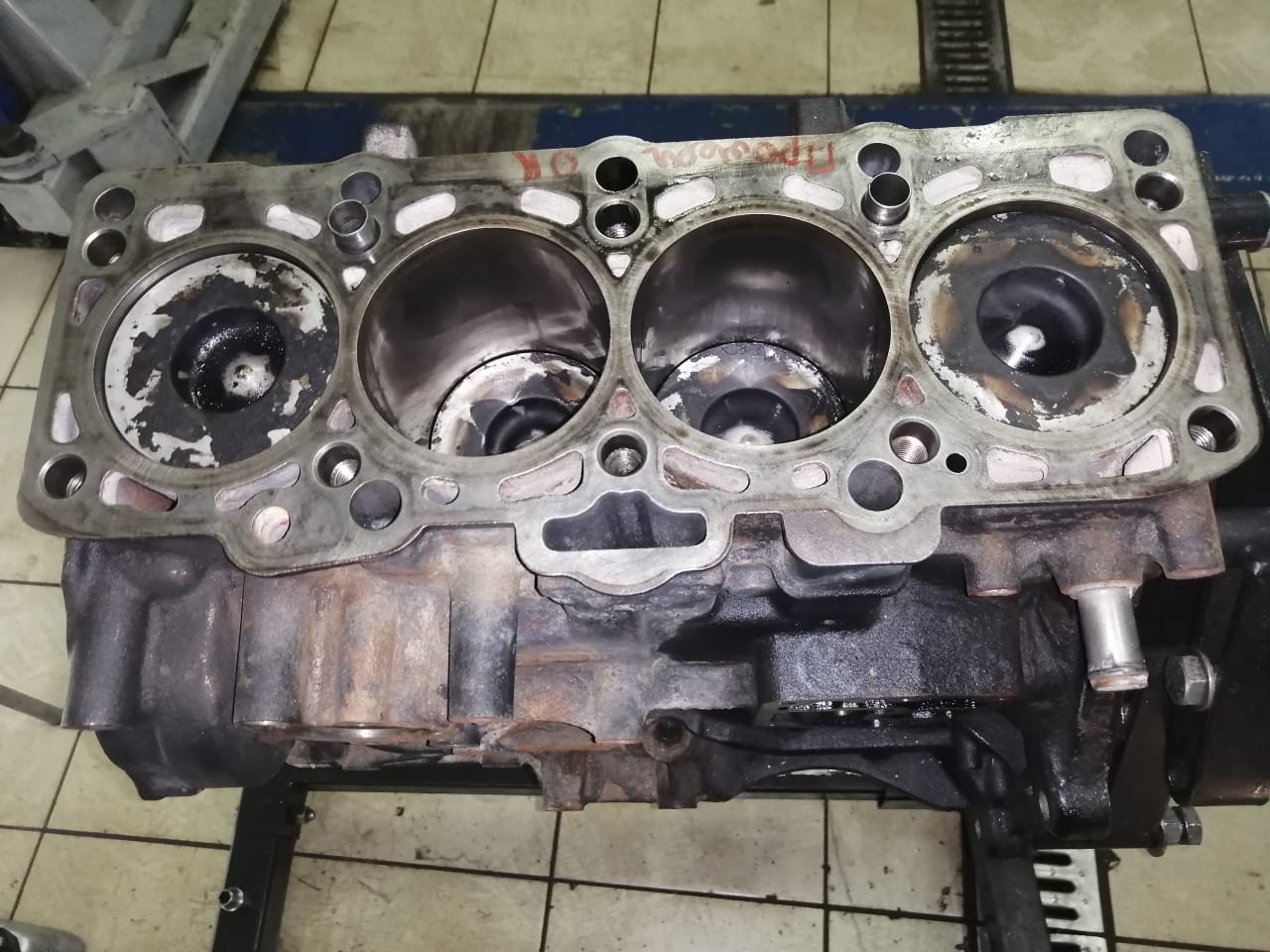

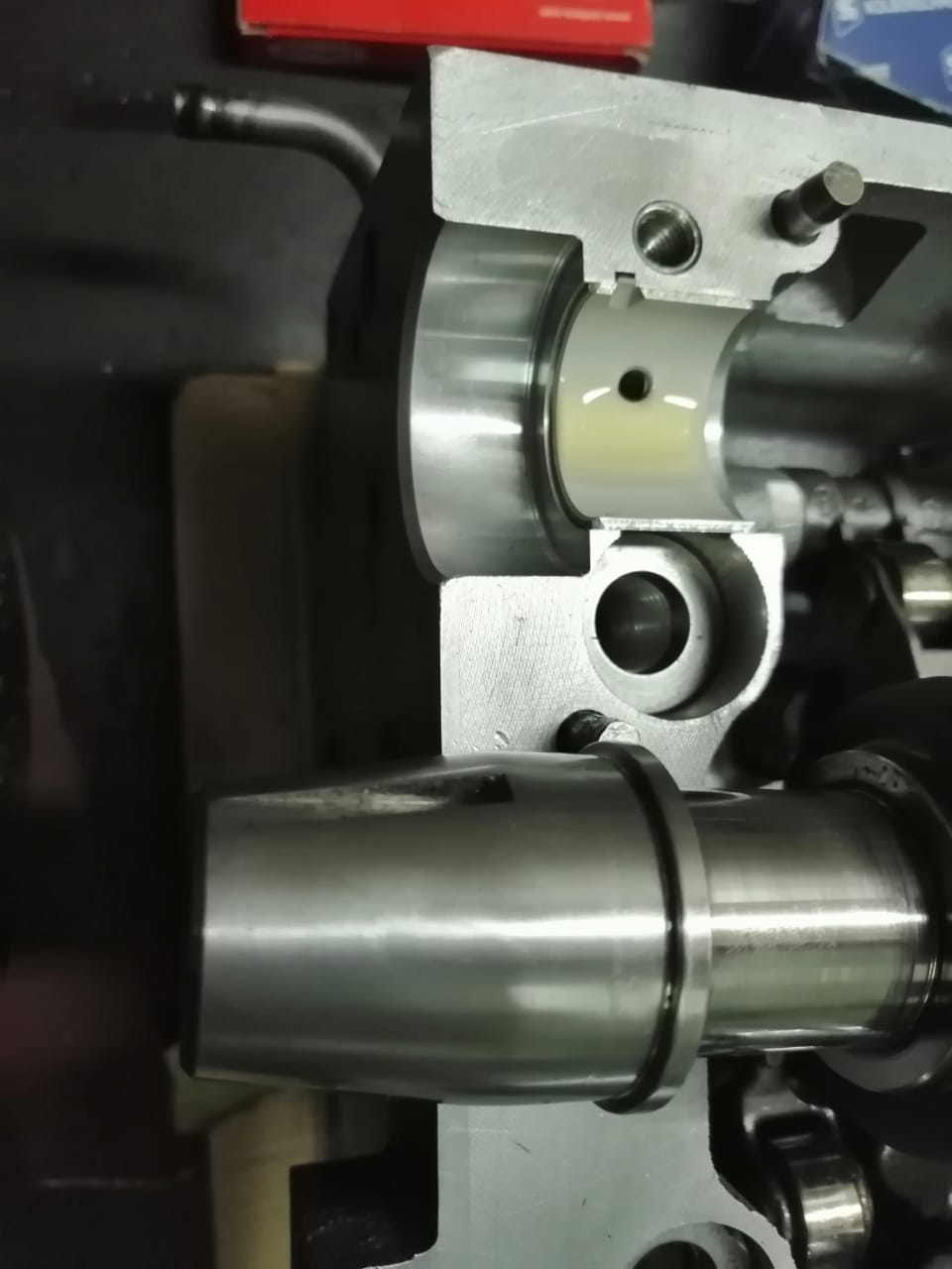

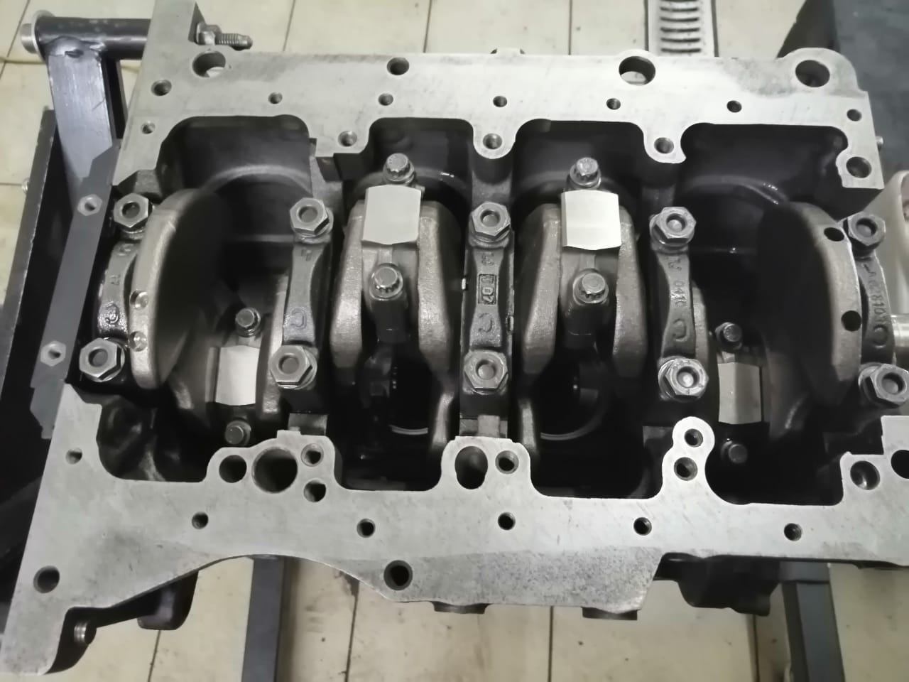

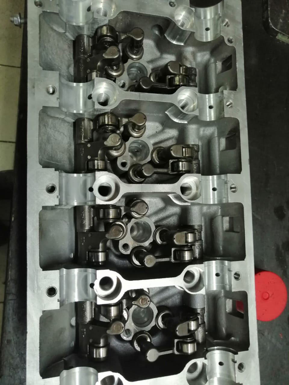

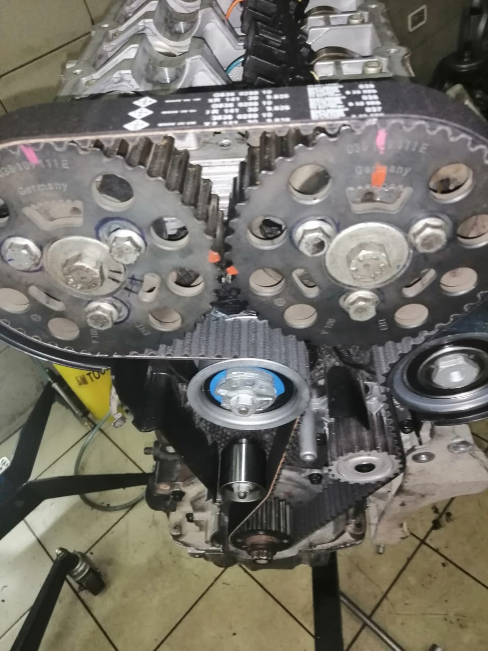

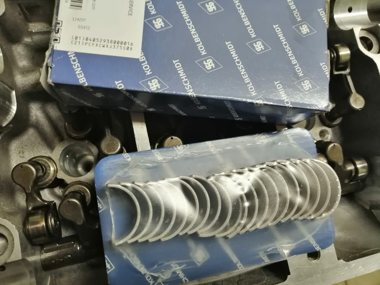

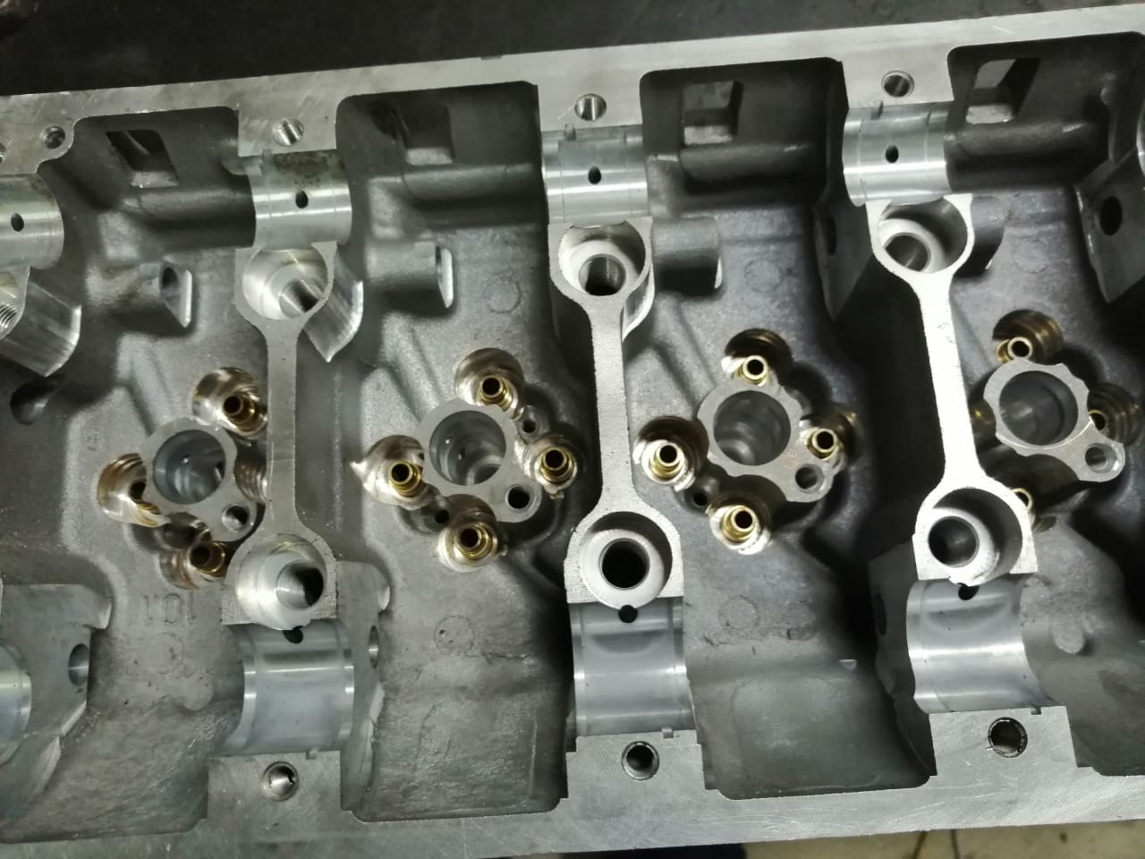

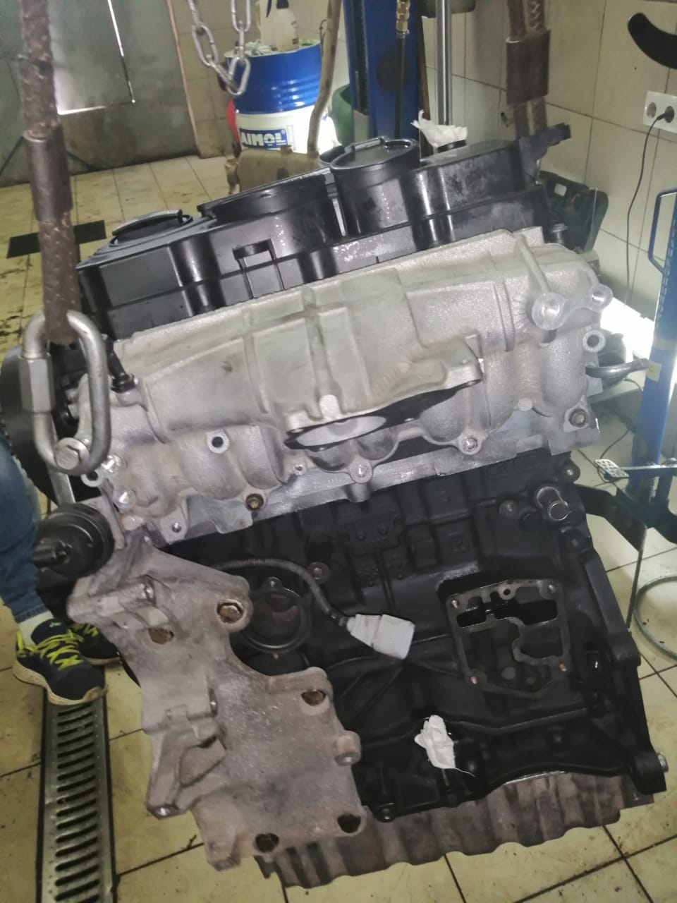

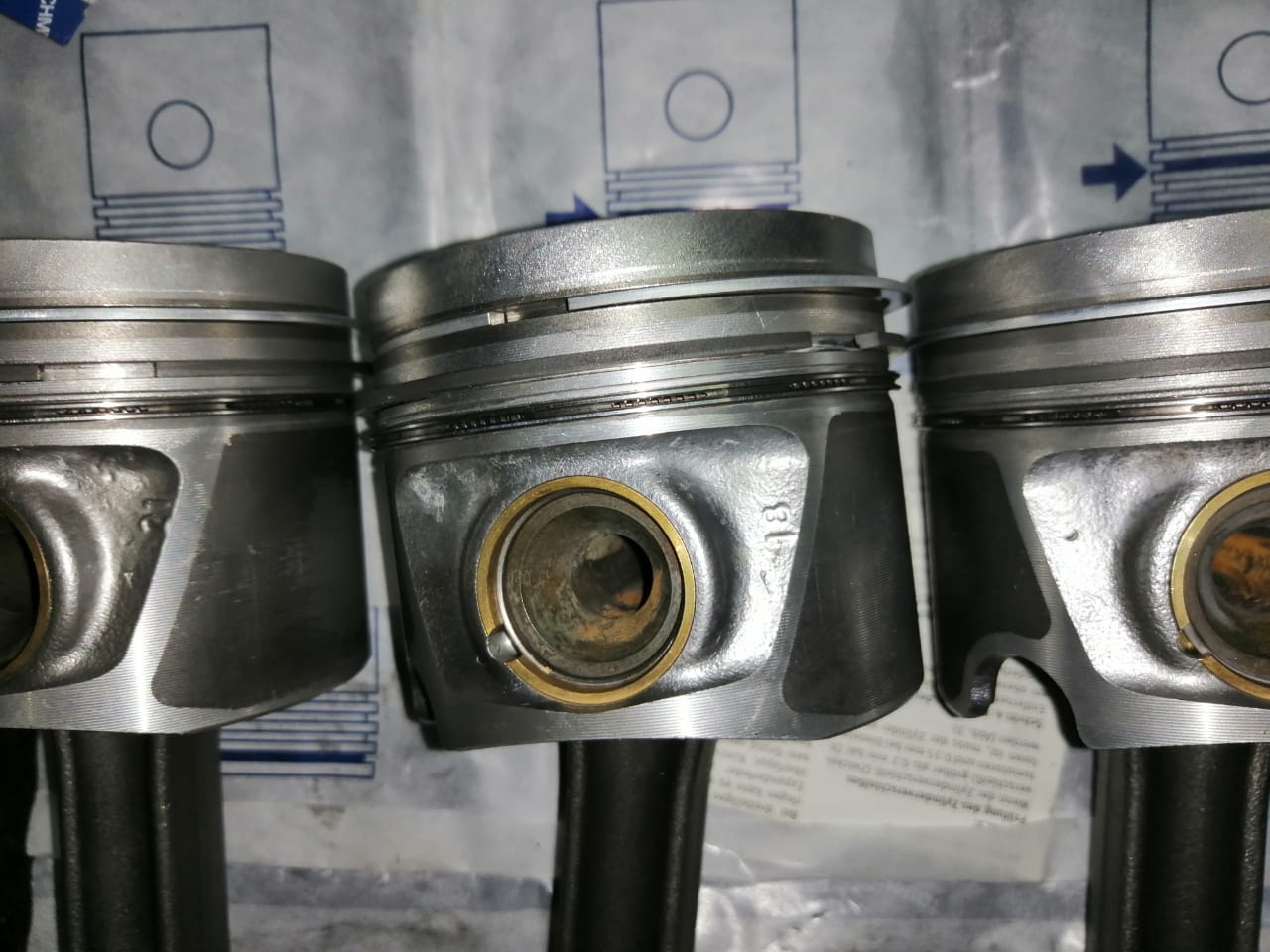

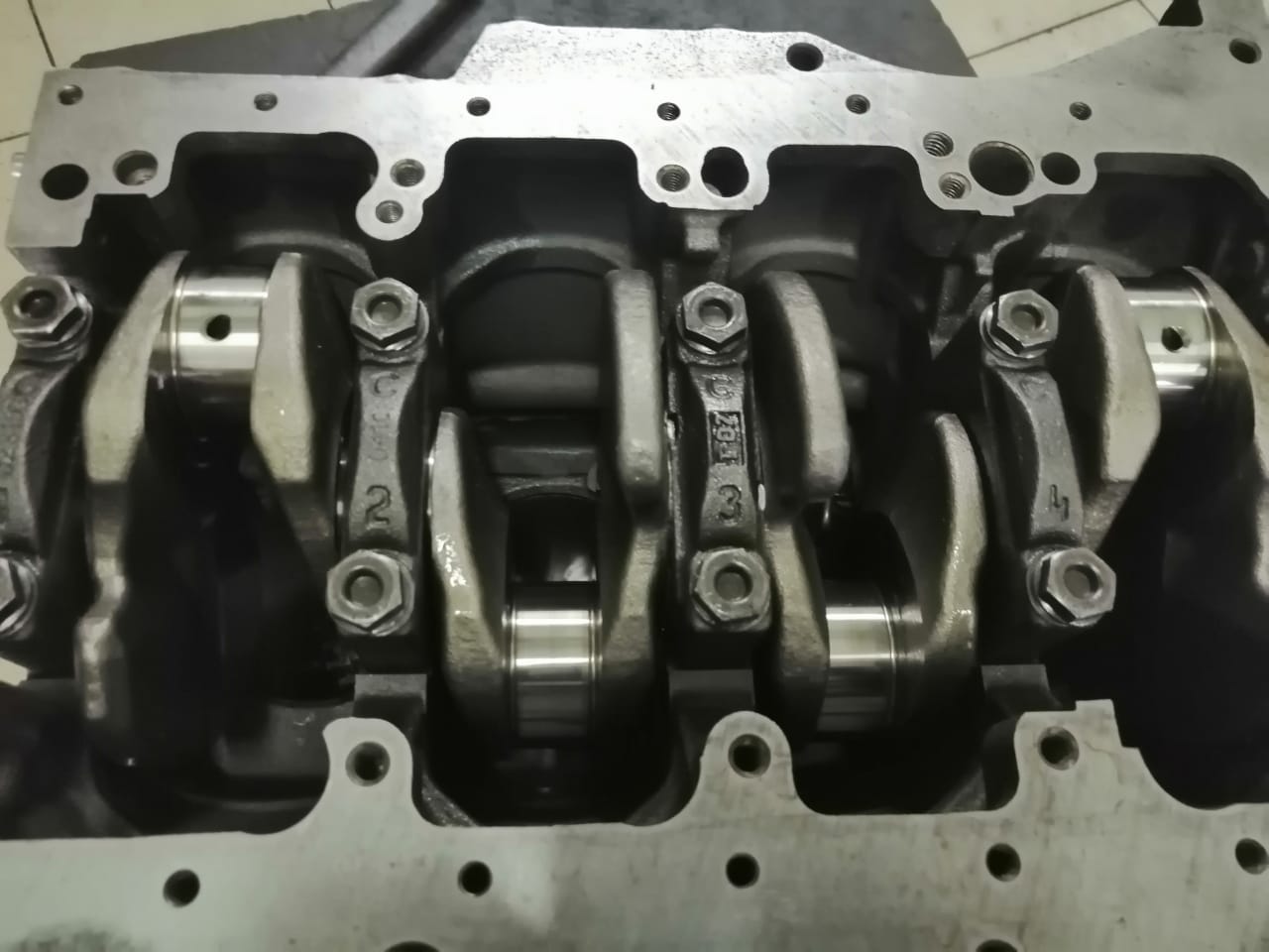

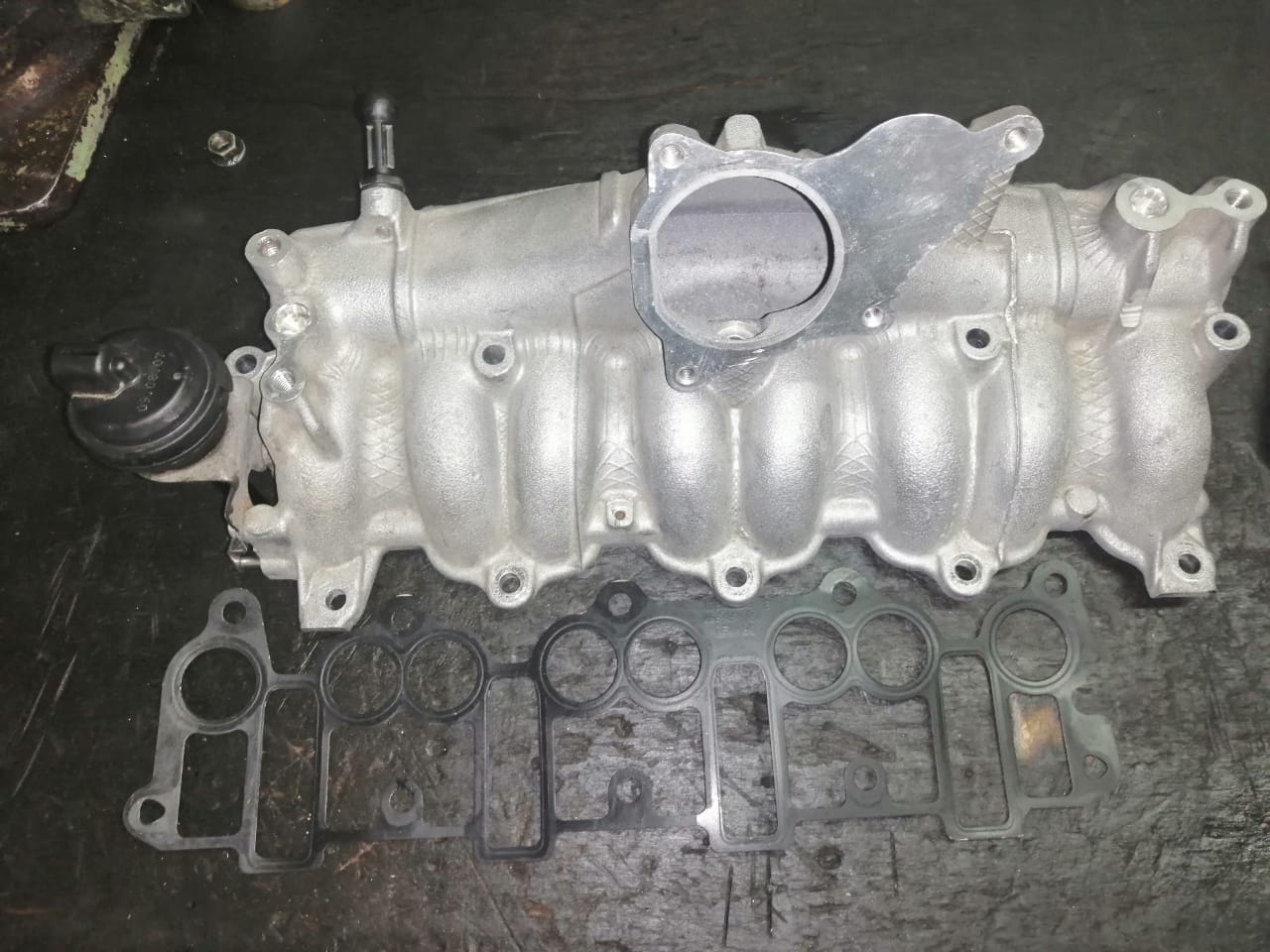

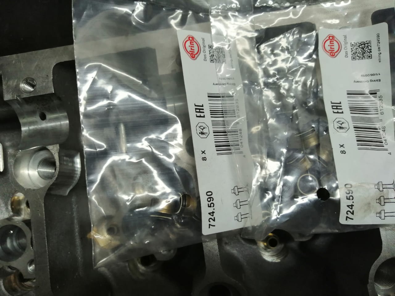

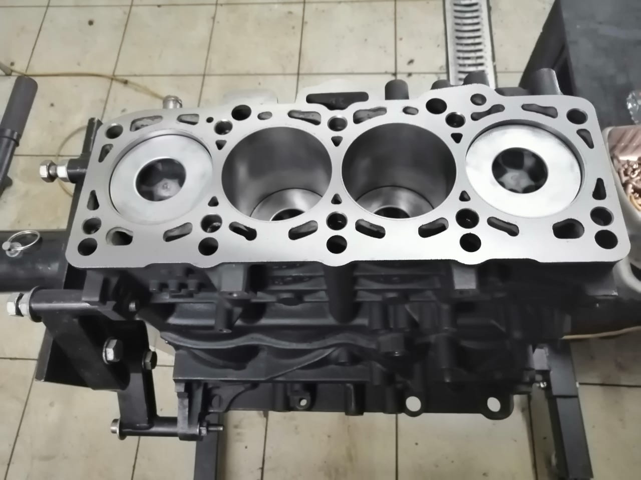

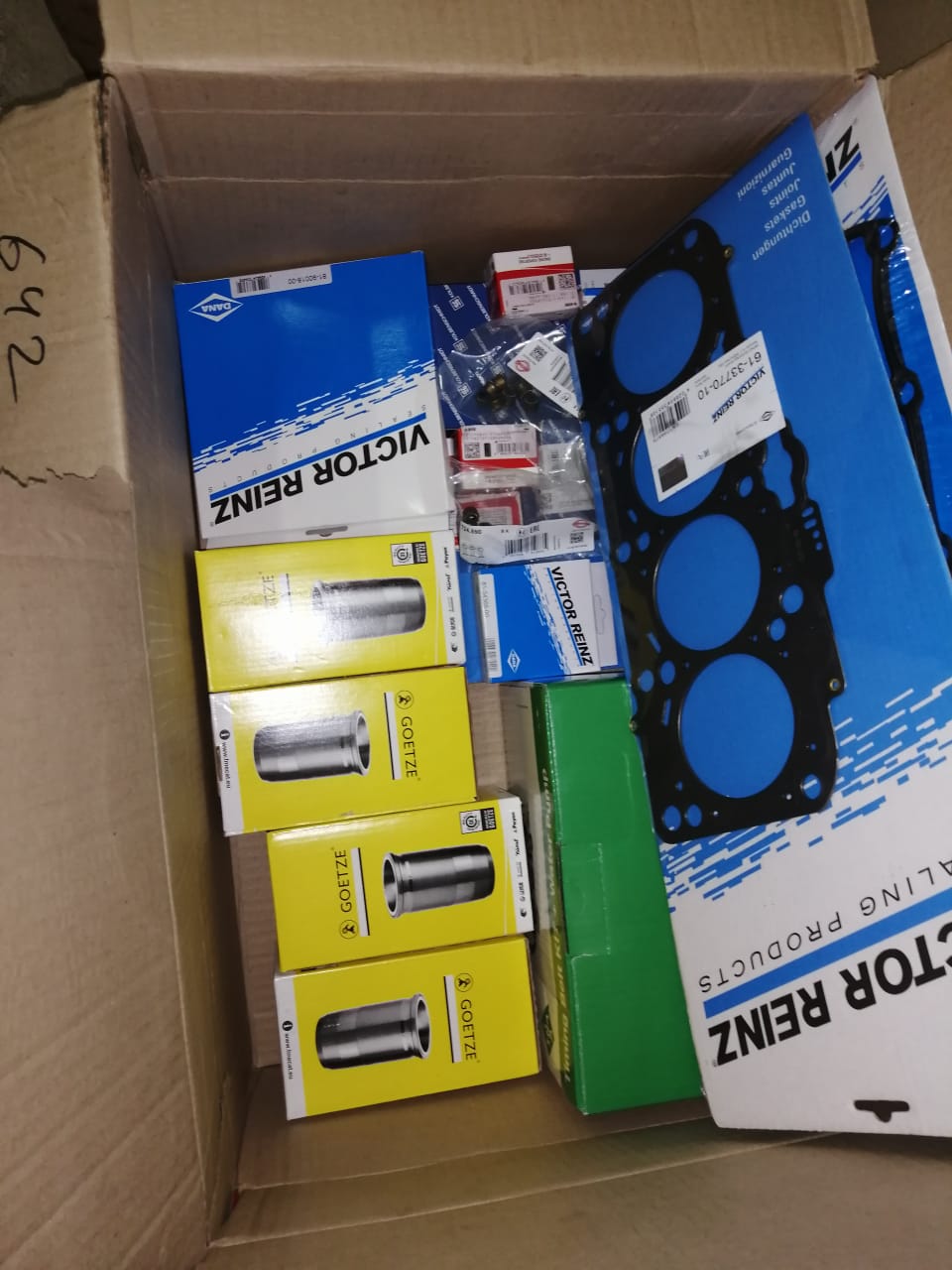

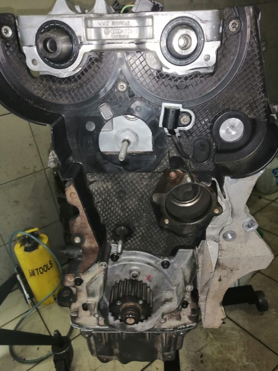

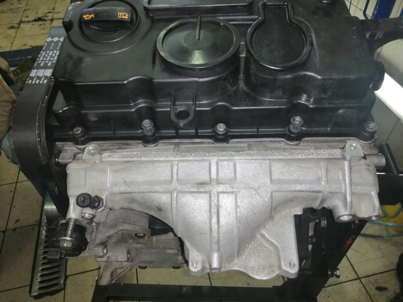

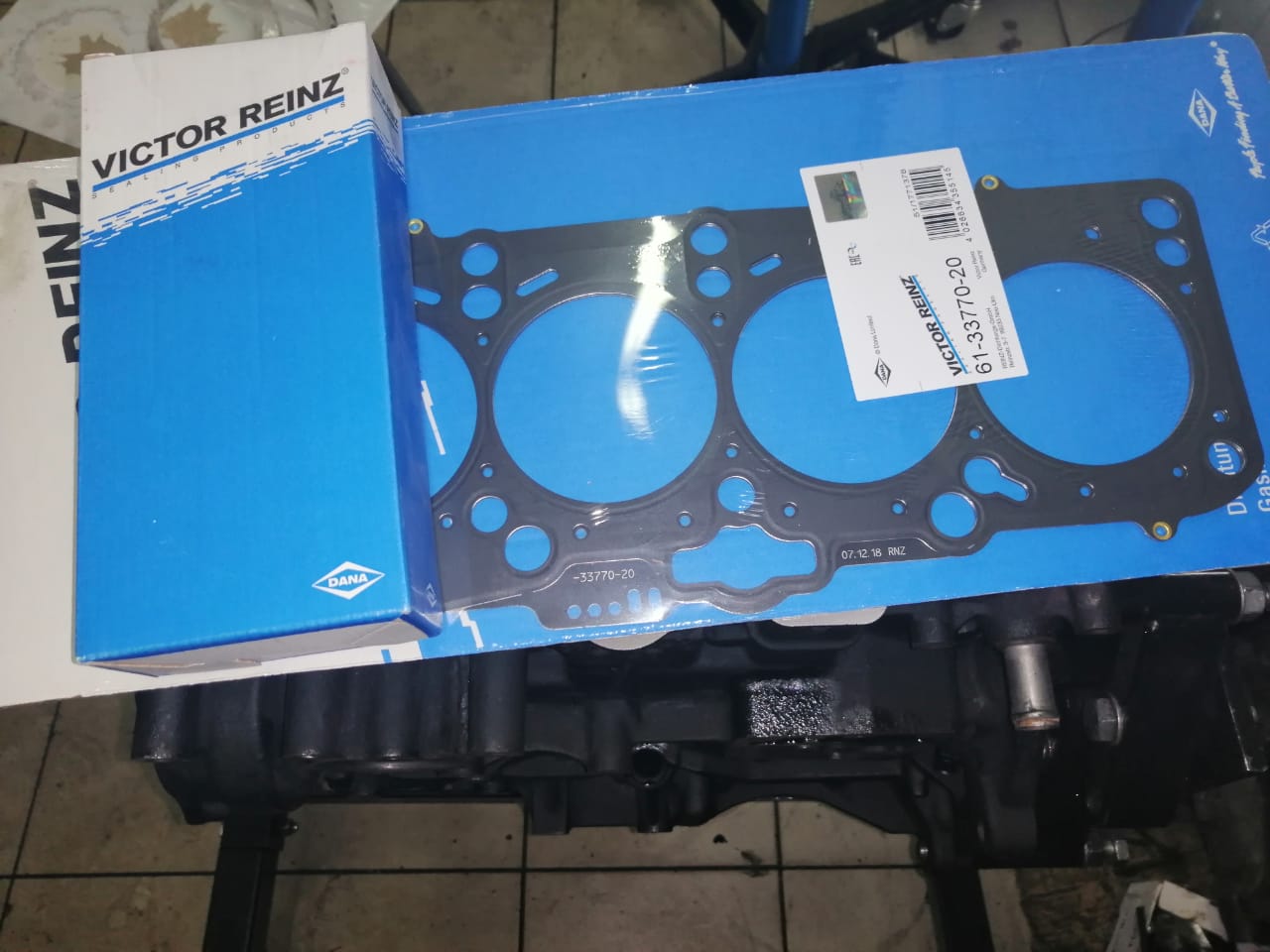

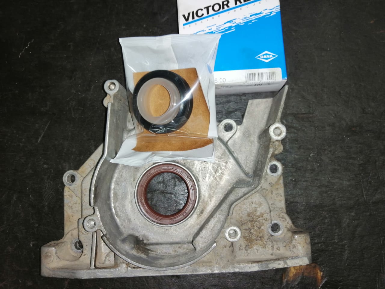

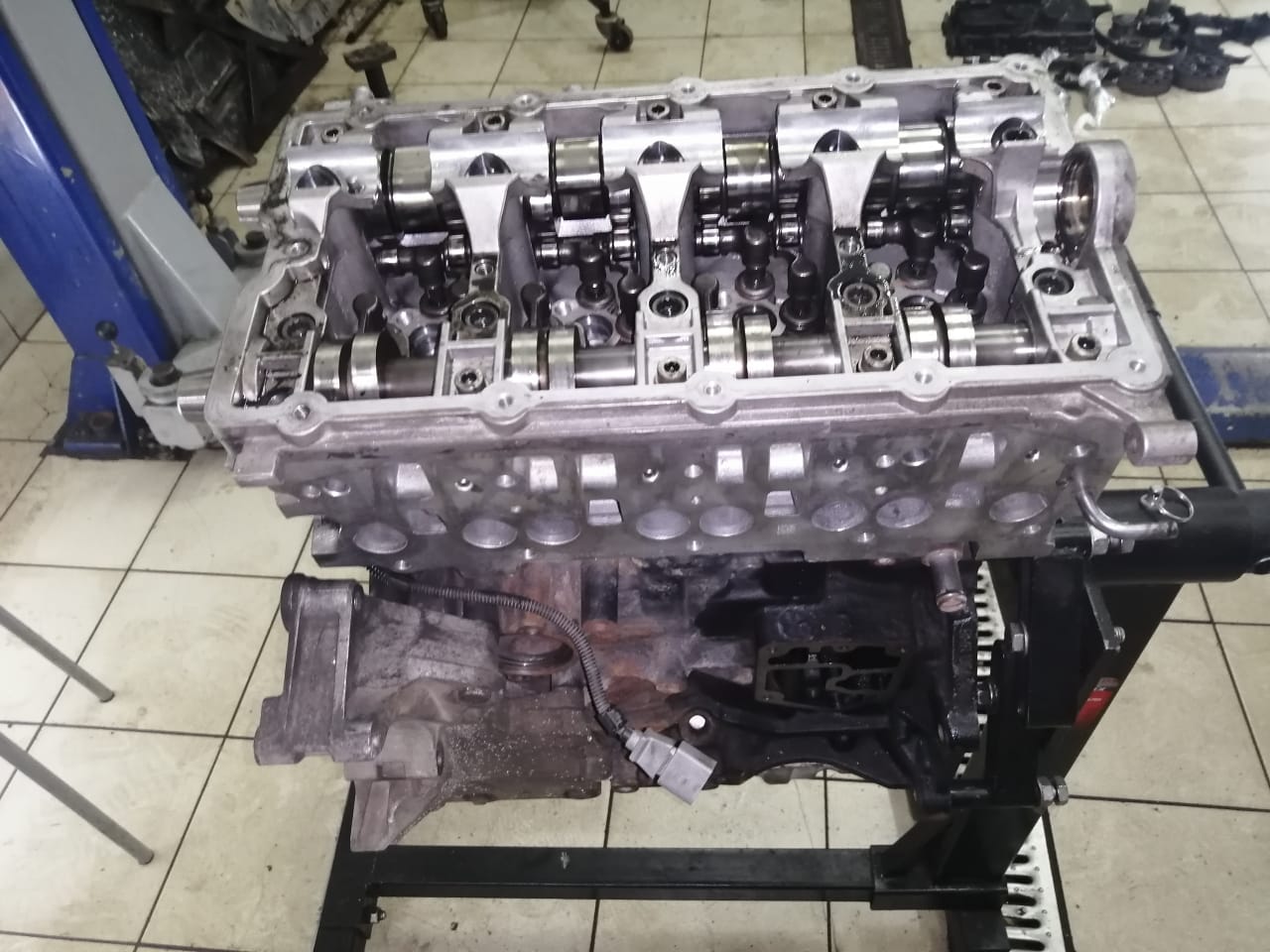

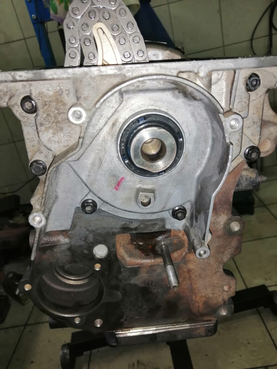

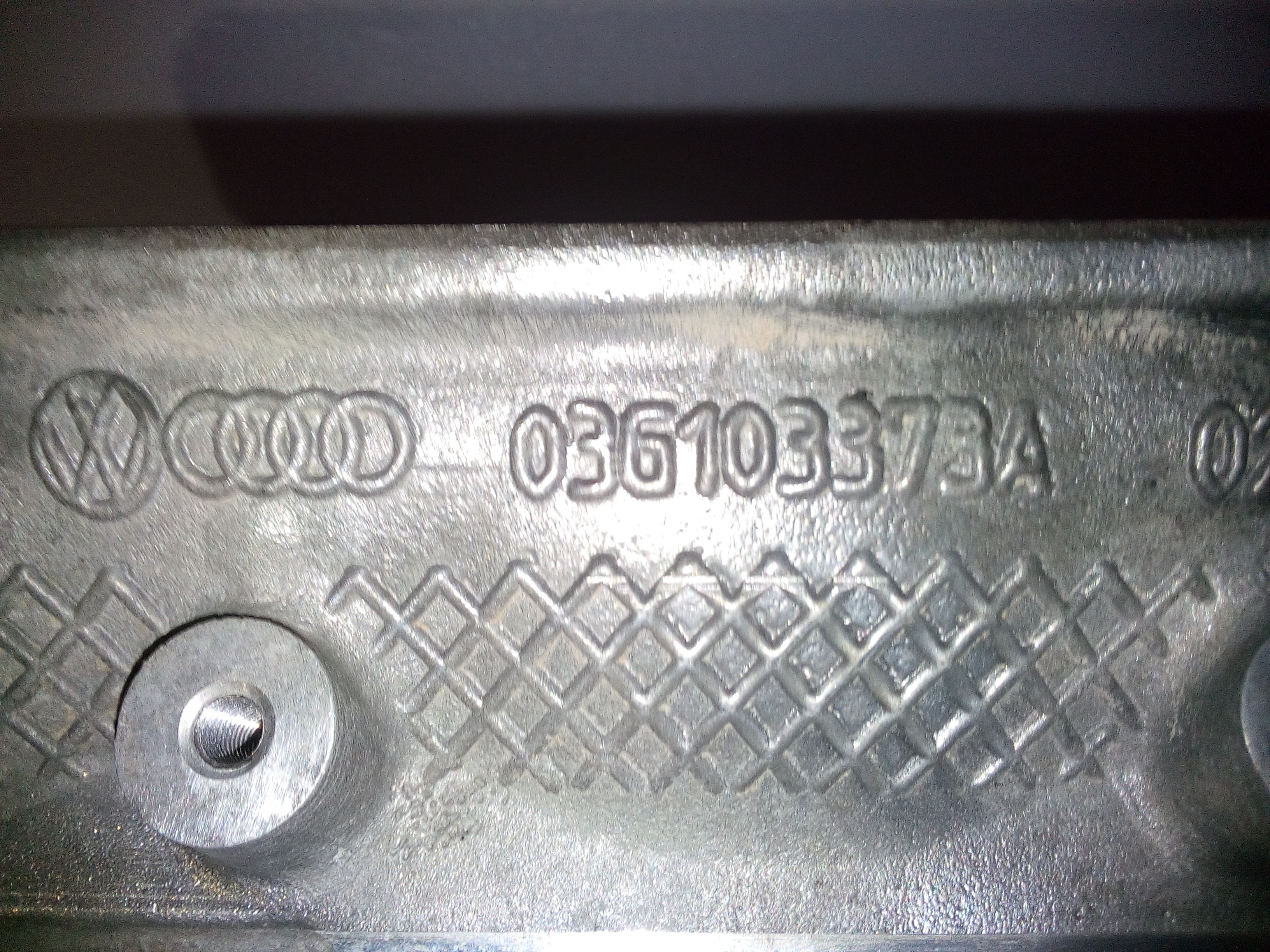

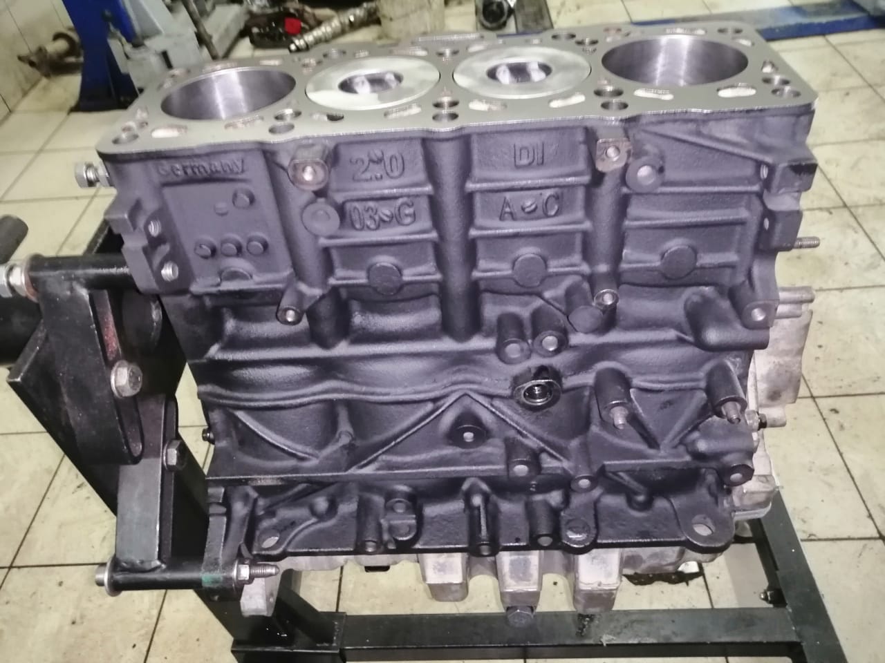

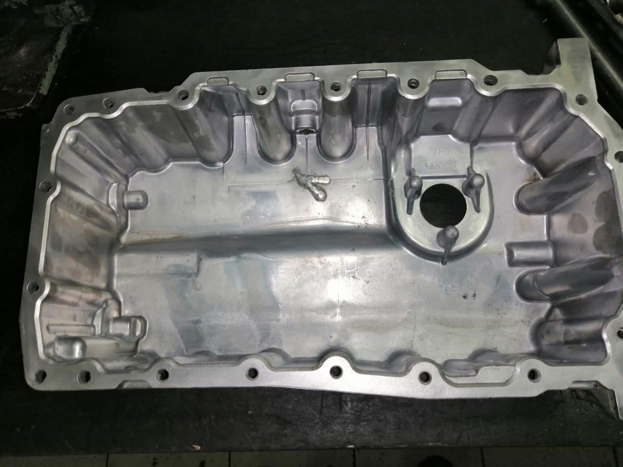

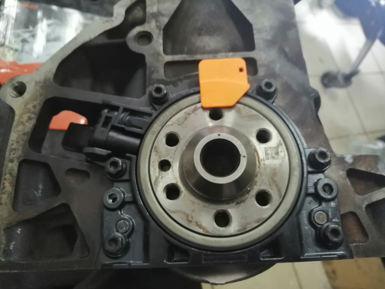

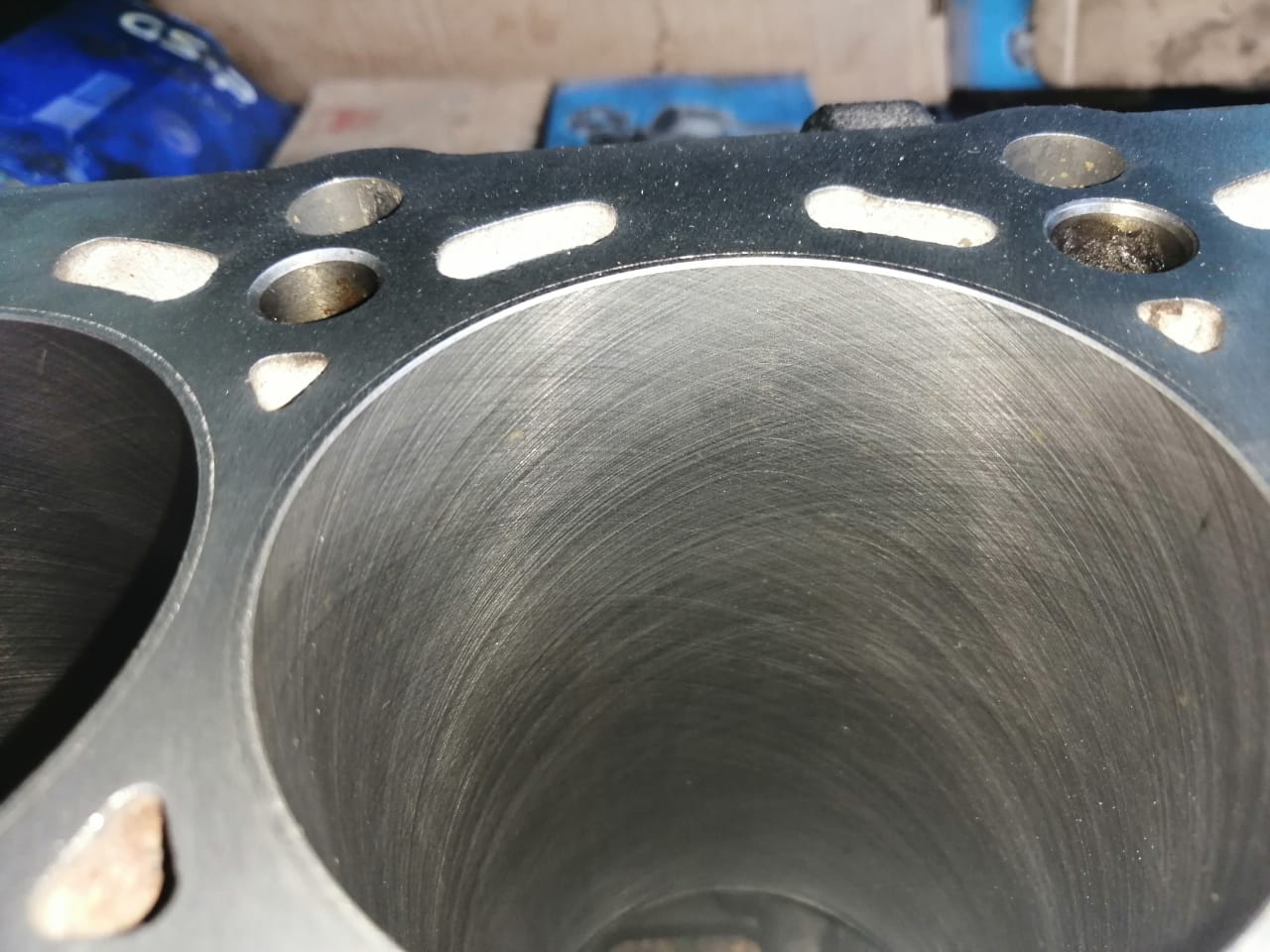

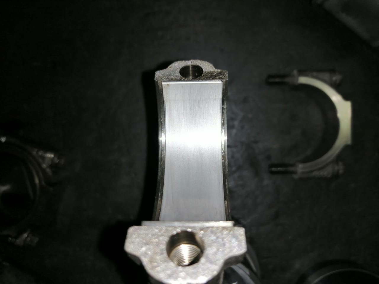

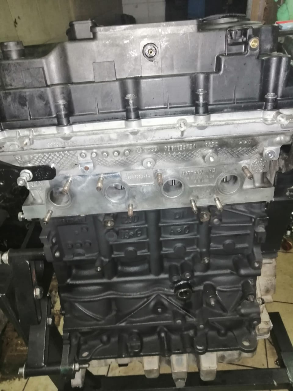

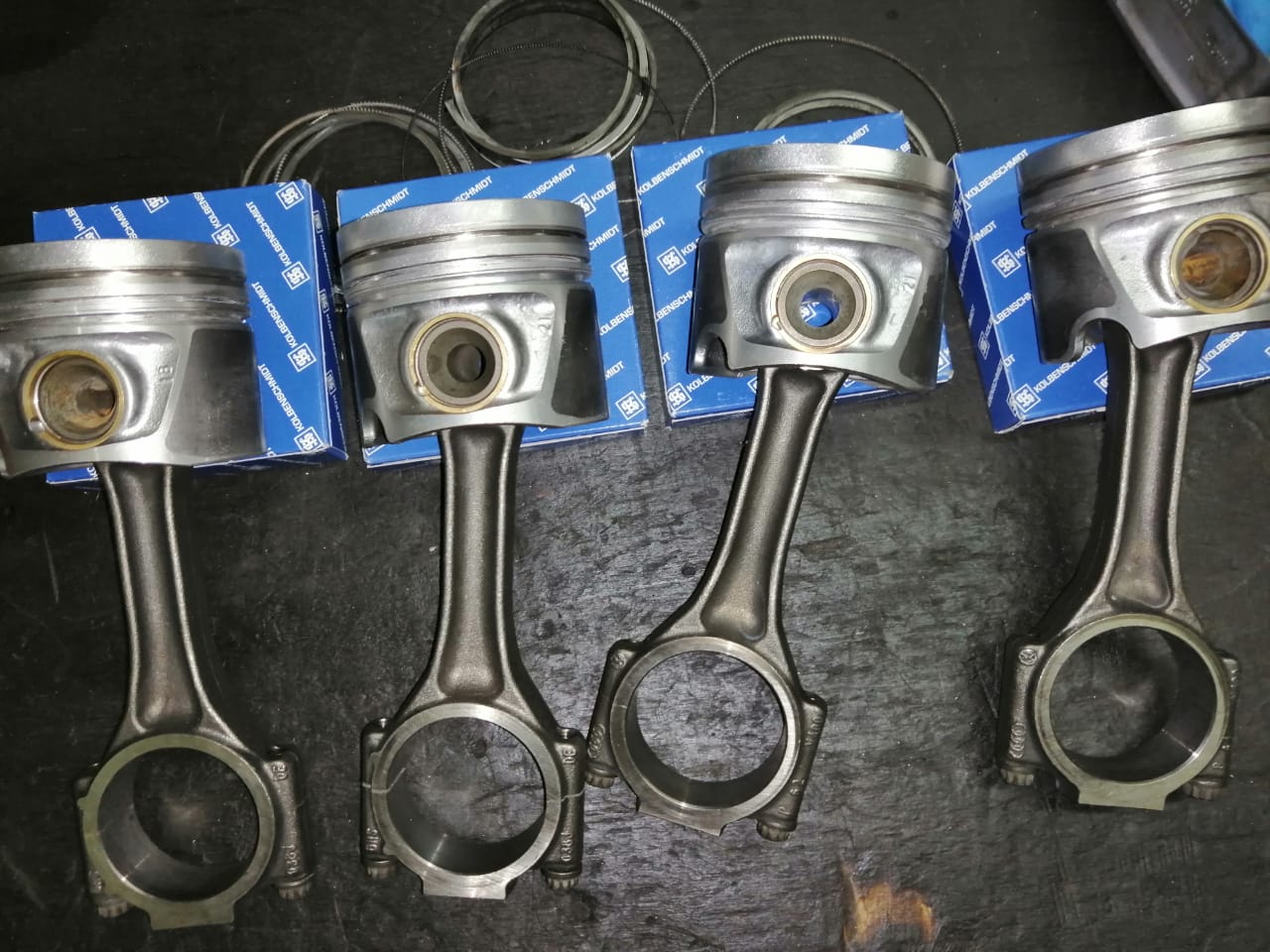

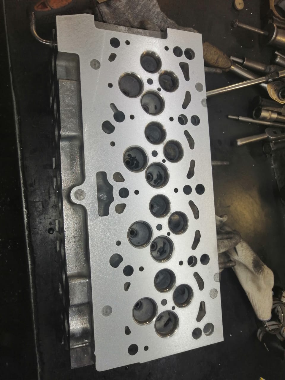

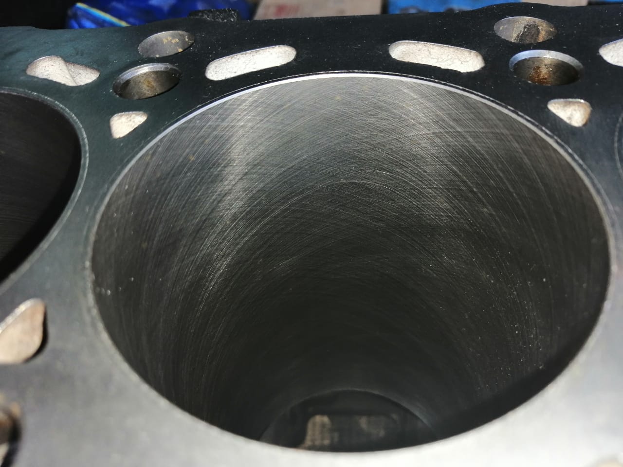

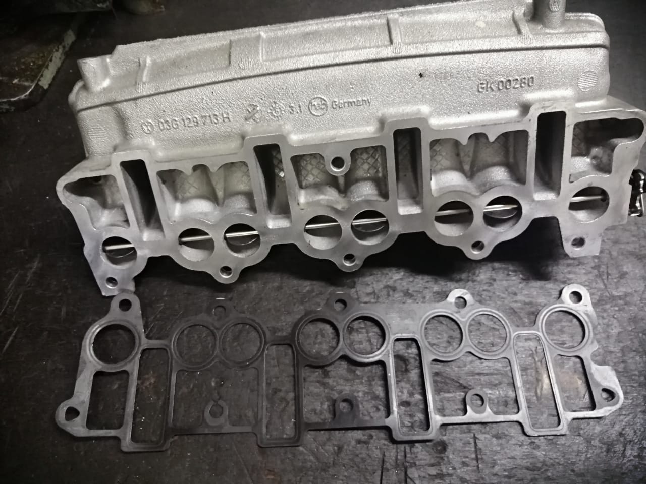

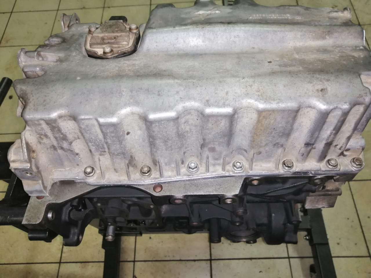

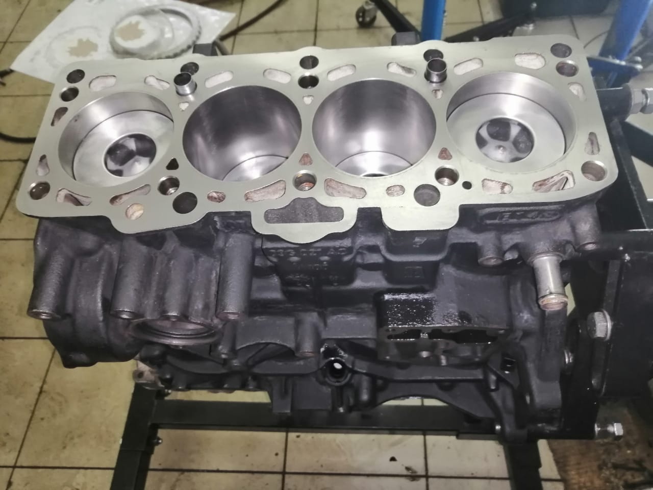

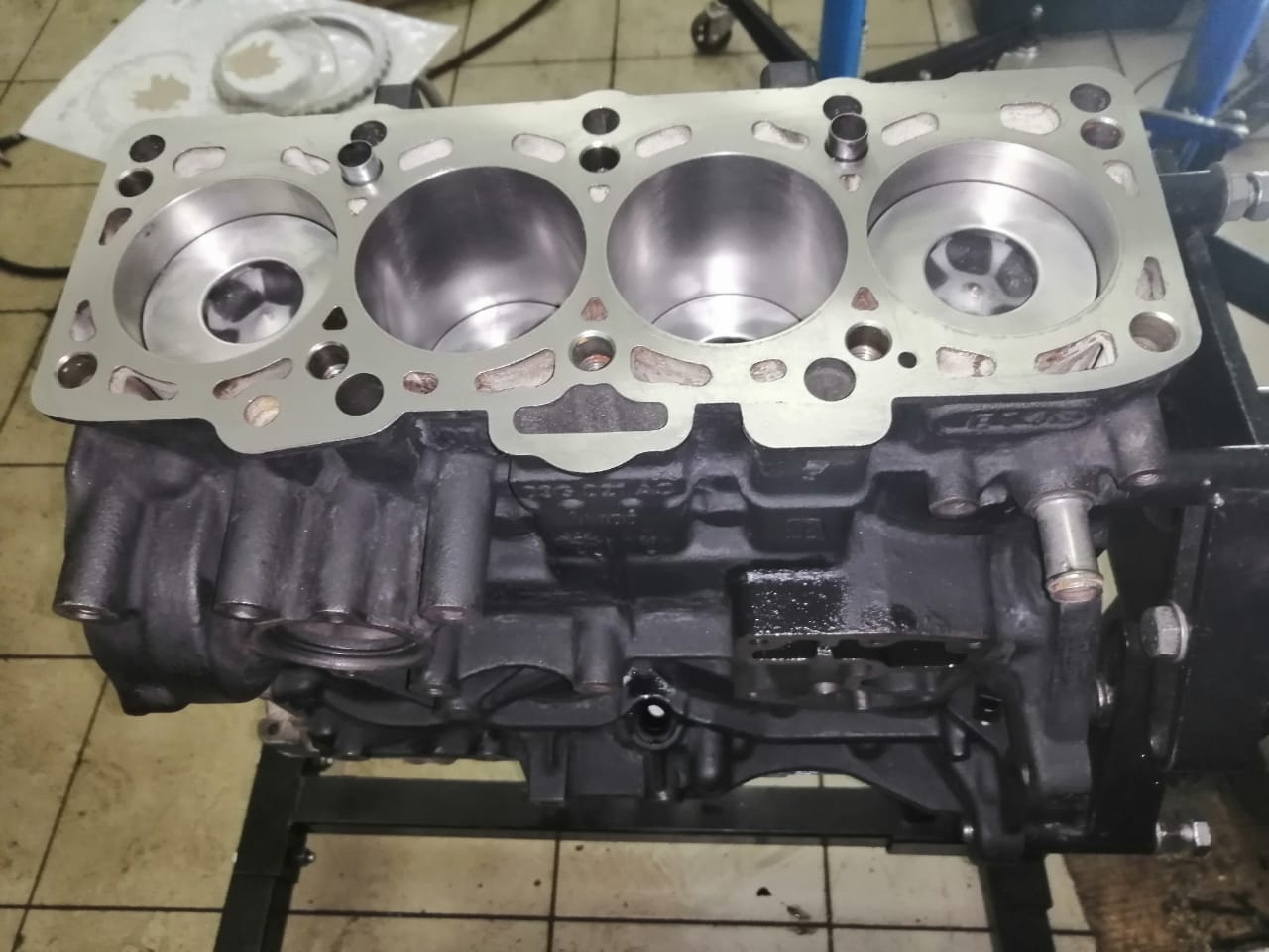

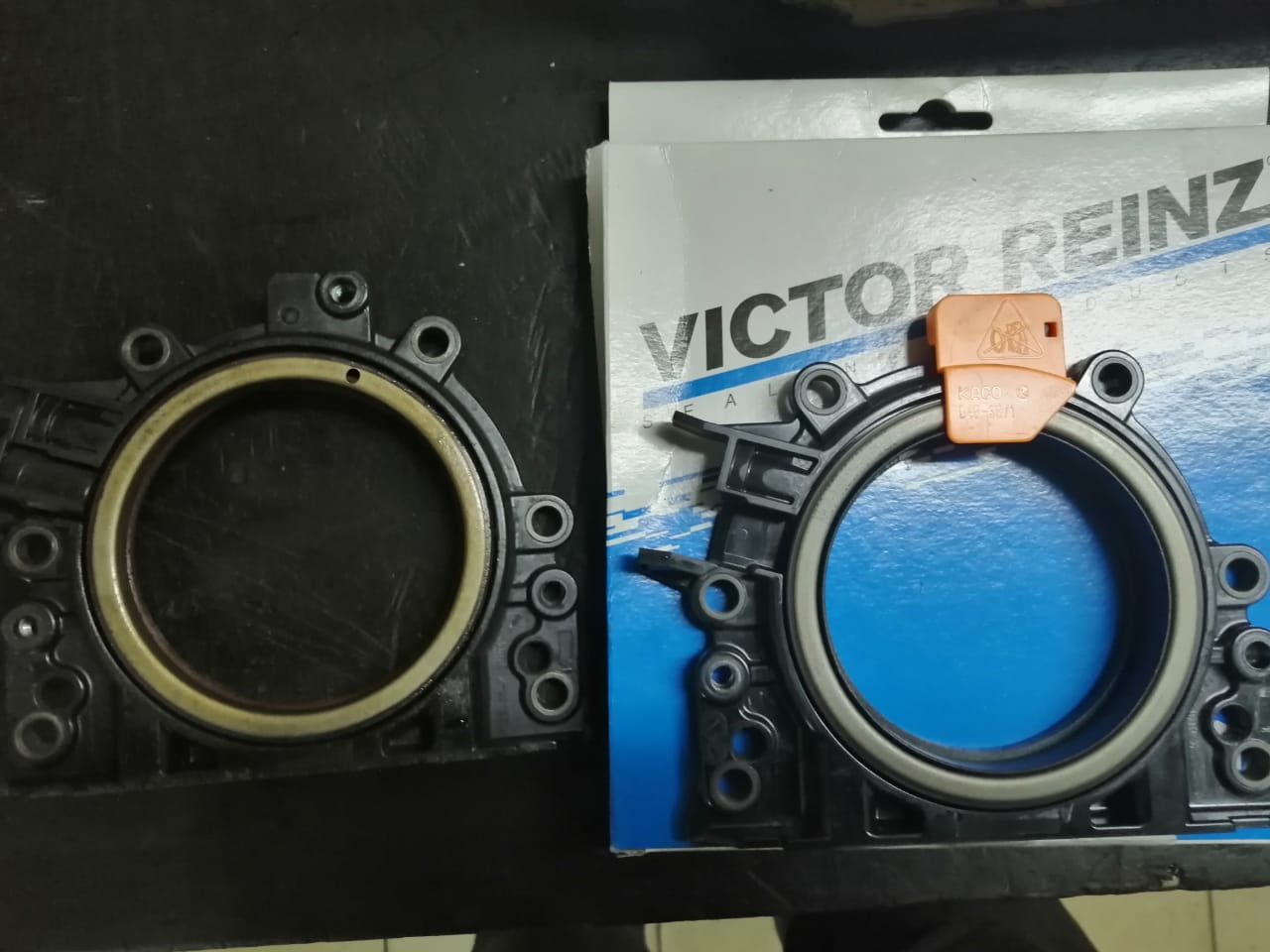

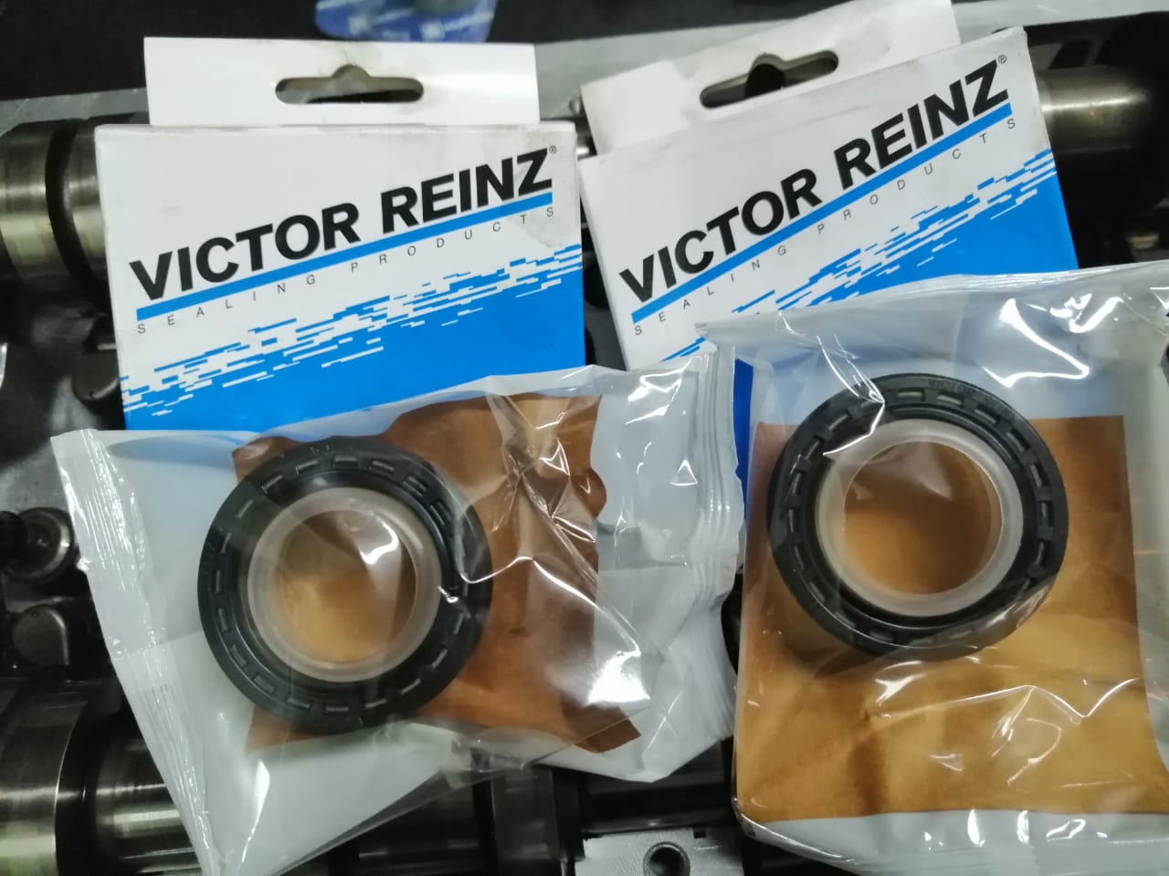

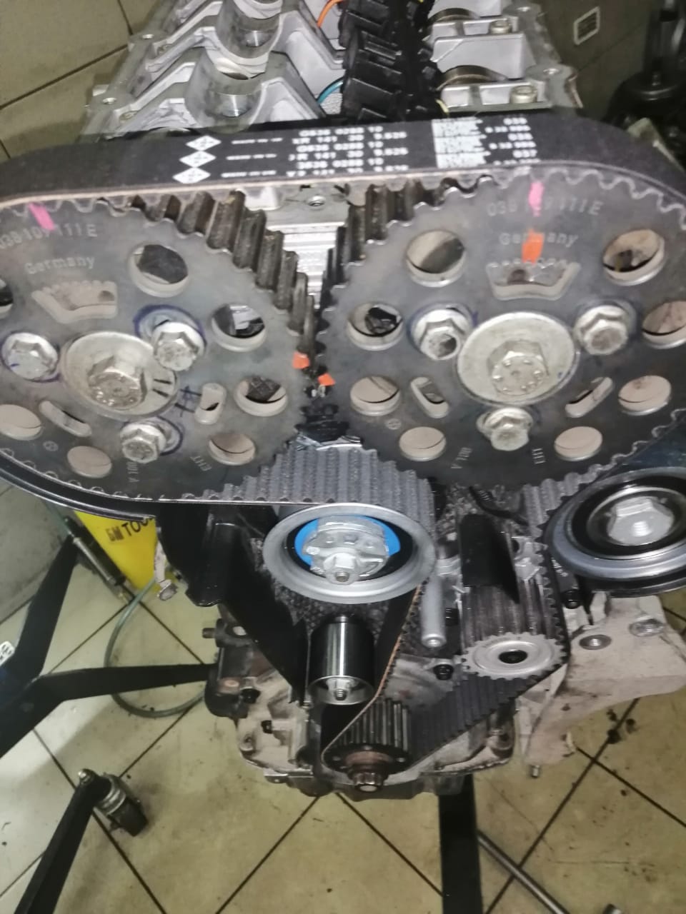

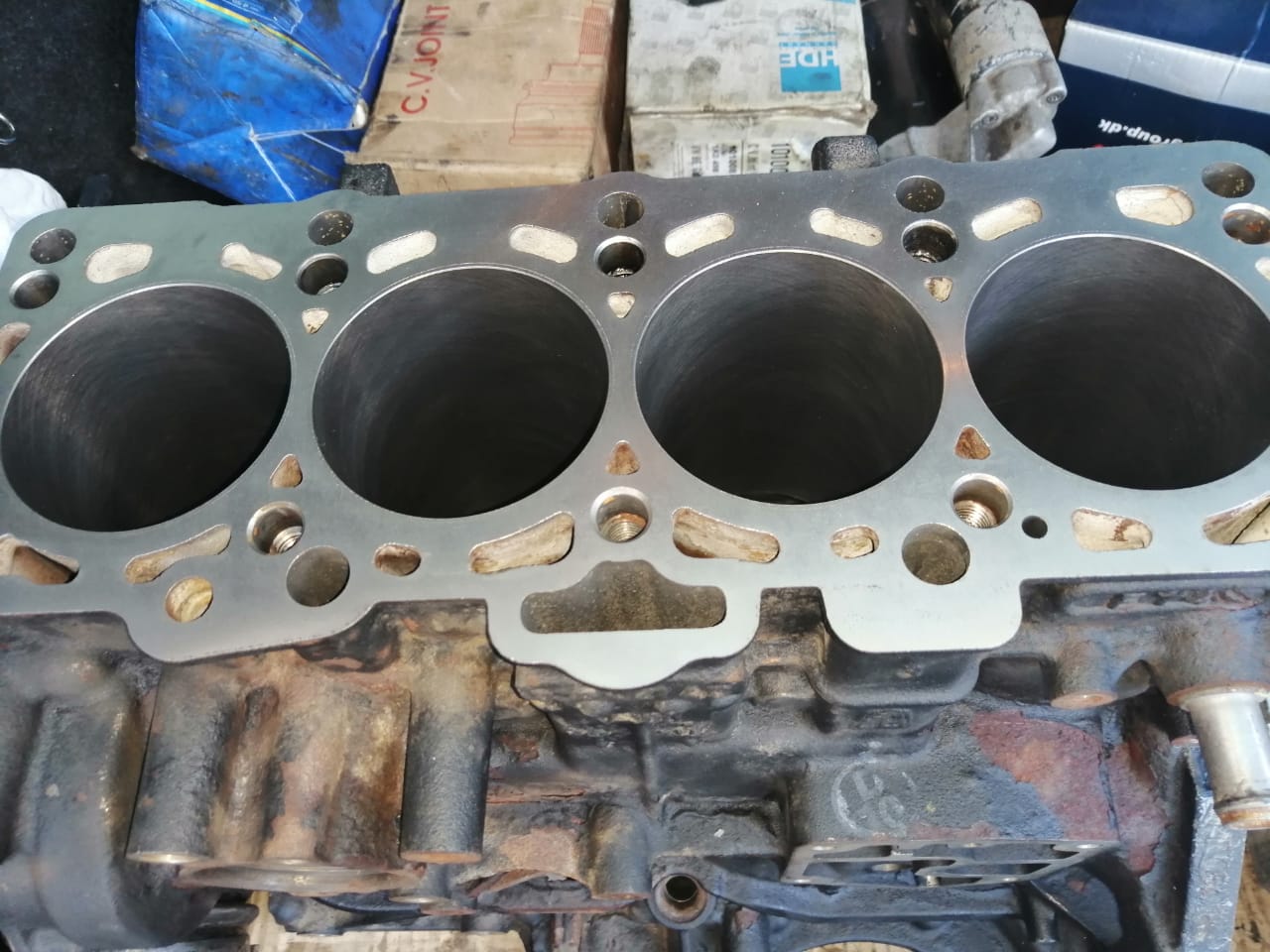

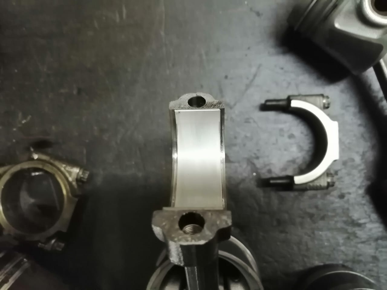

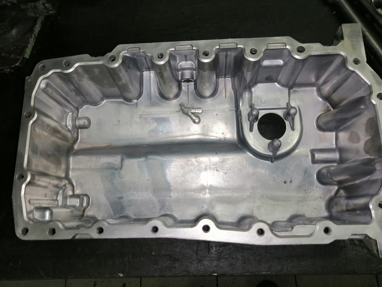

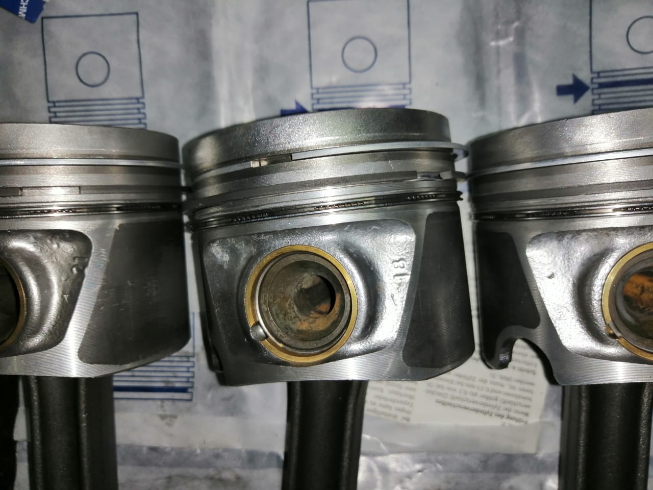

Сообщение andronm » 08 ноя 2019, 09:33
Скидываю фото ремонта двигателя от Олега:
Passat B6 Variant TDI 2.0 BMR 2008
andronm
Сообщения: 59
Зарегистрирован: 25 июн 2013, 05:28
Откуда: Иркутск
Re: Заклинило BMR пробег 243 тыс. км.

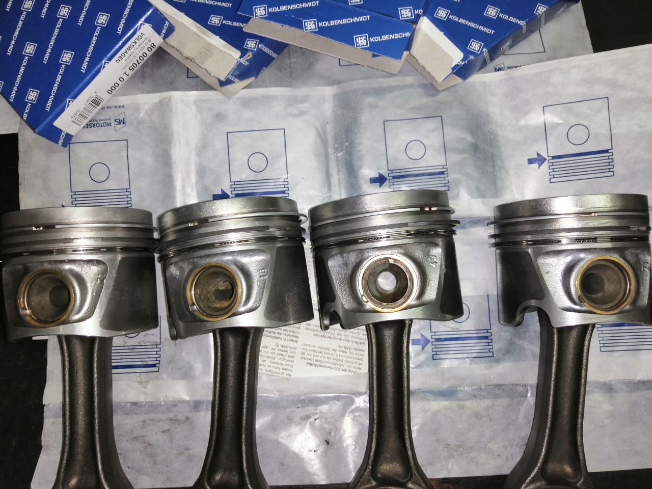

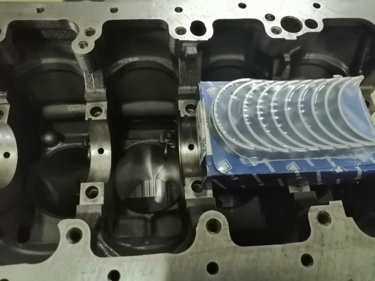

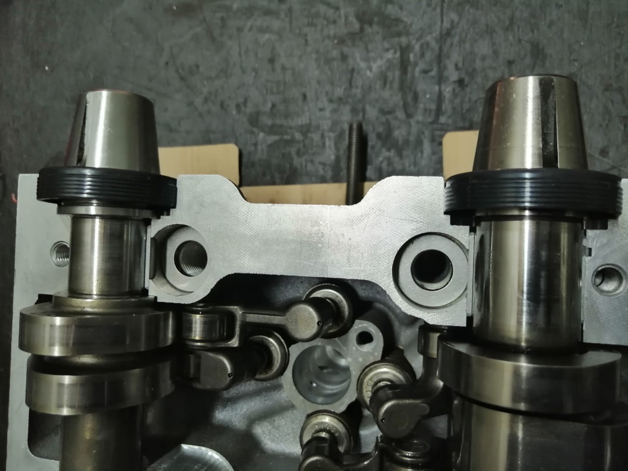

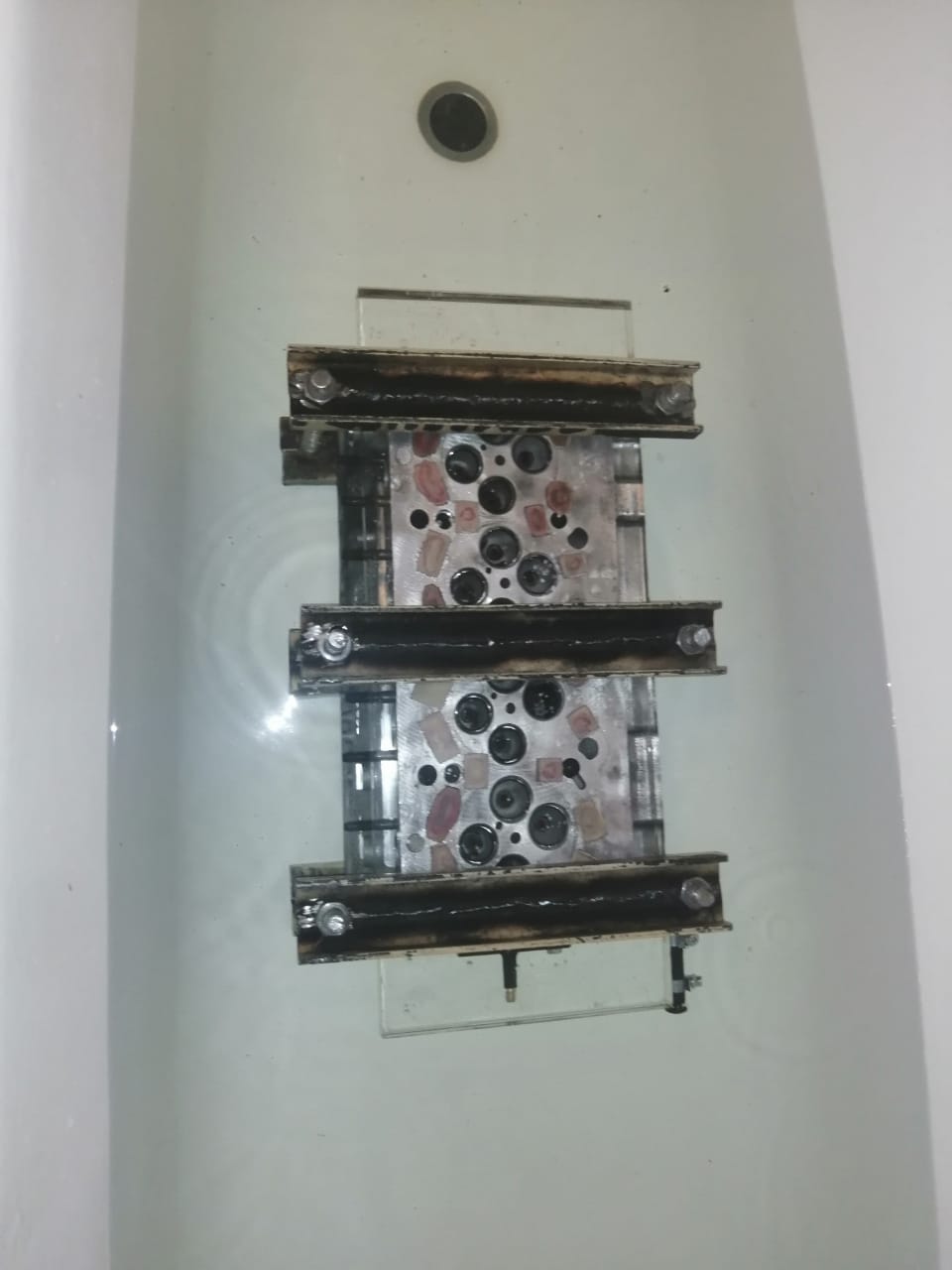

Сообщение andronm » 08 ноя 2019, 09:37
andronm
Сообщения: 59
Откуда: Иркутск

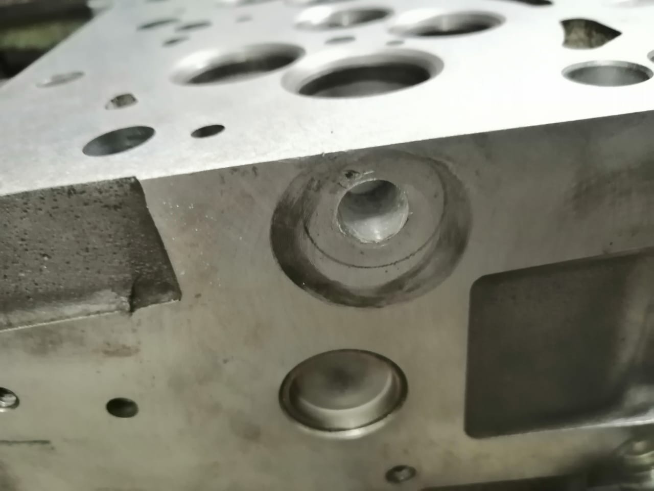

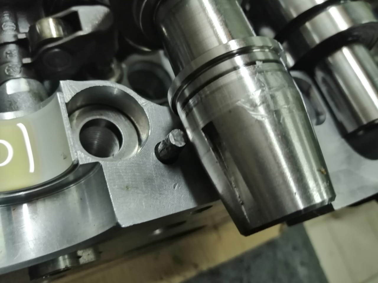

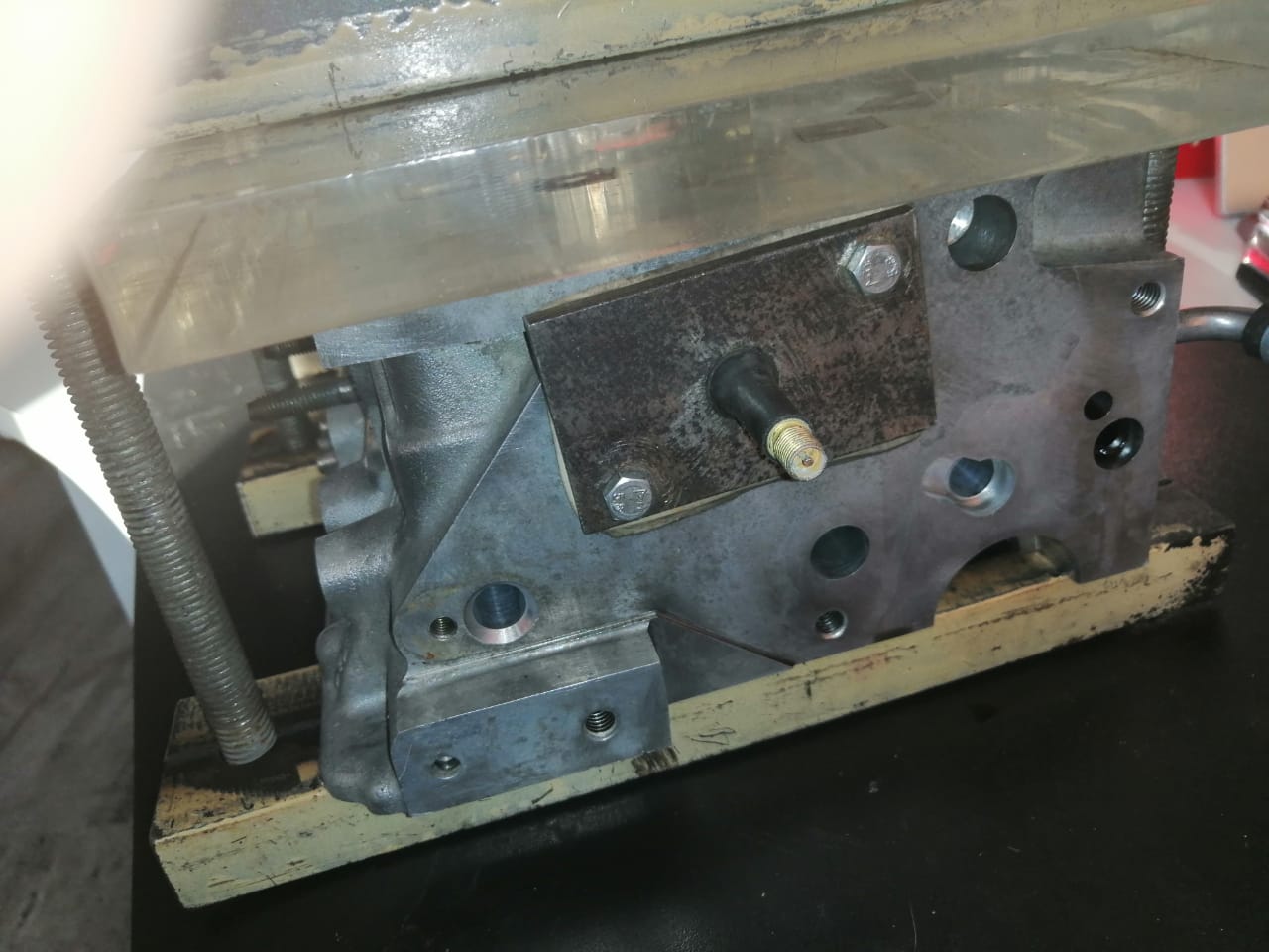

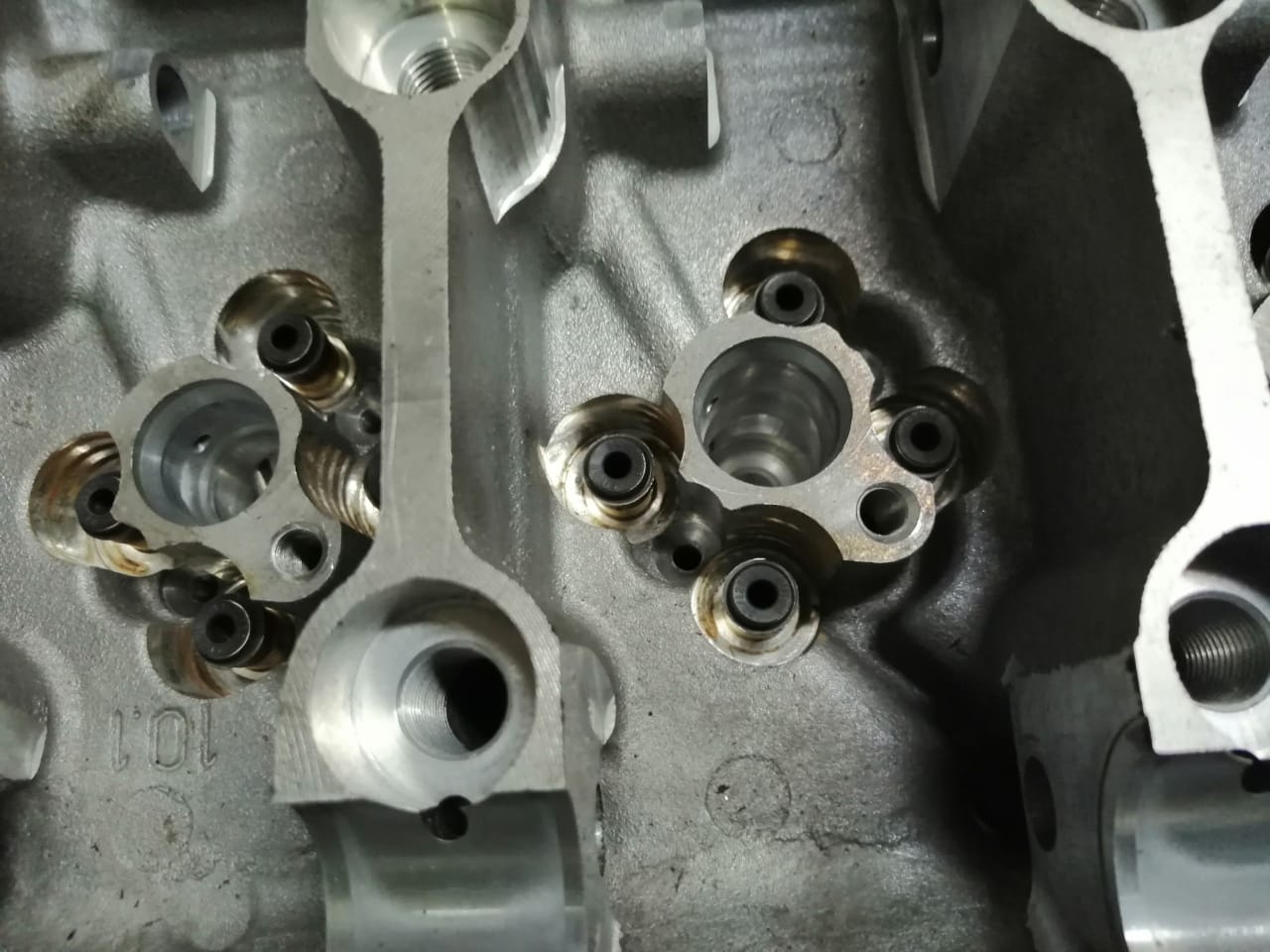

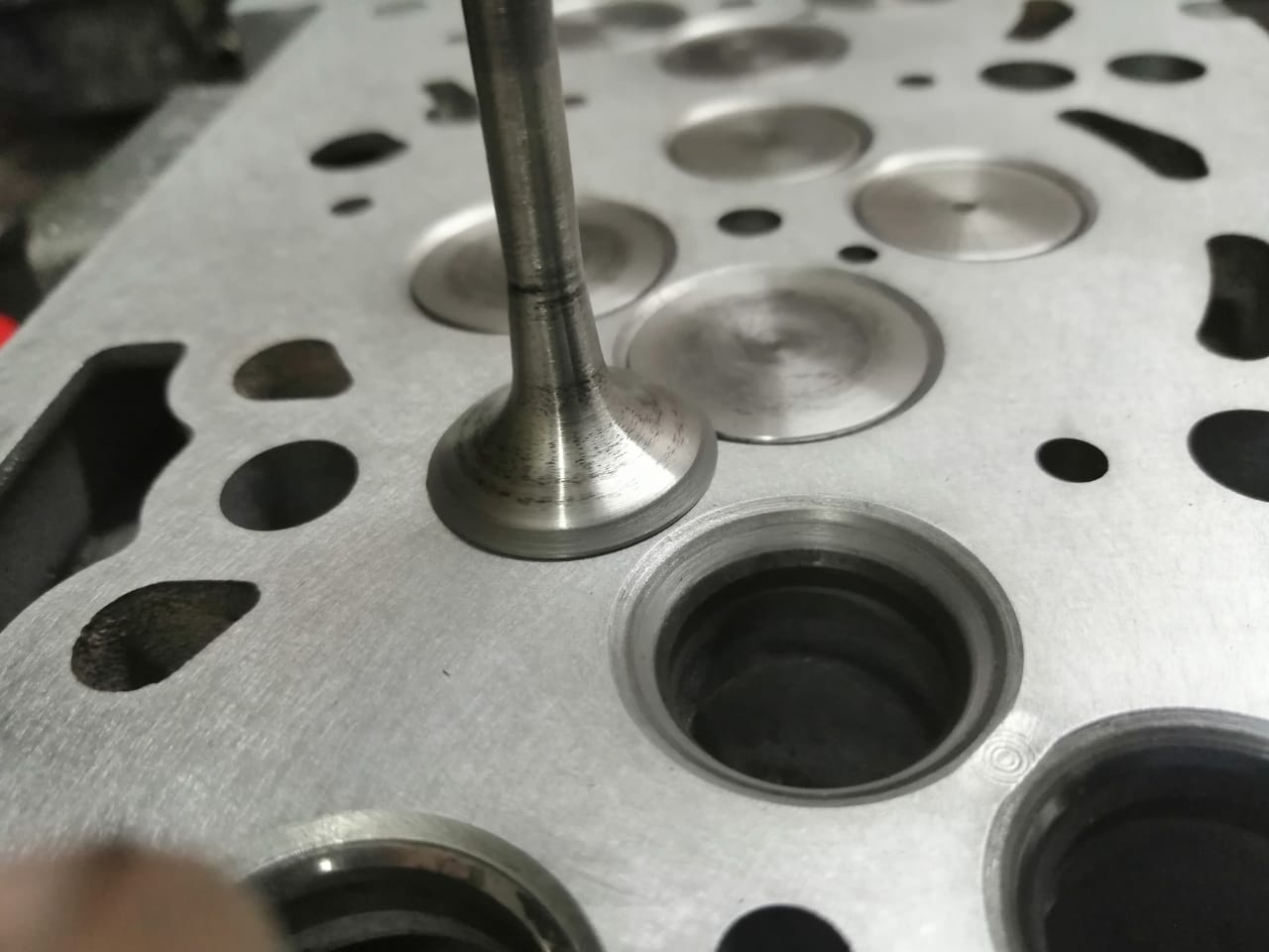

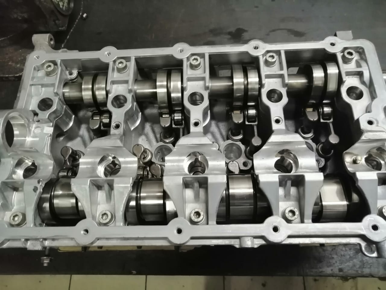

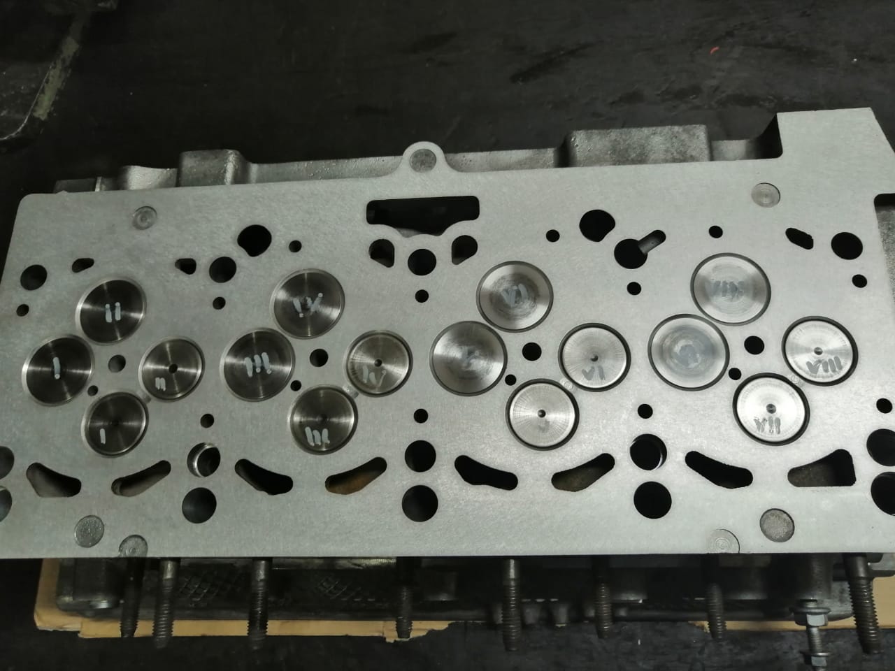

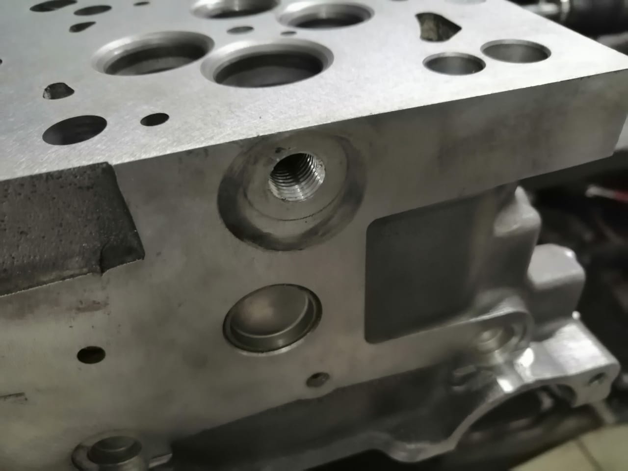

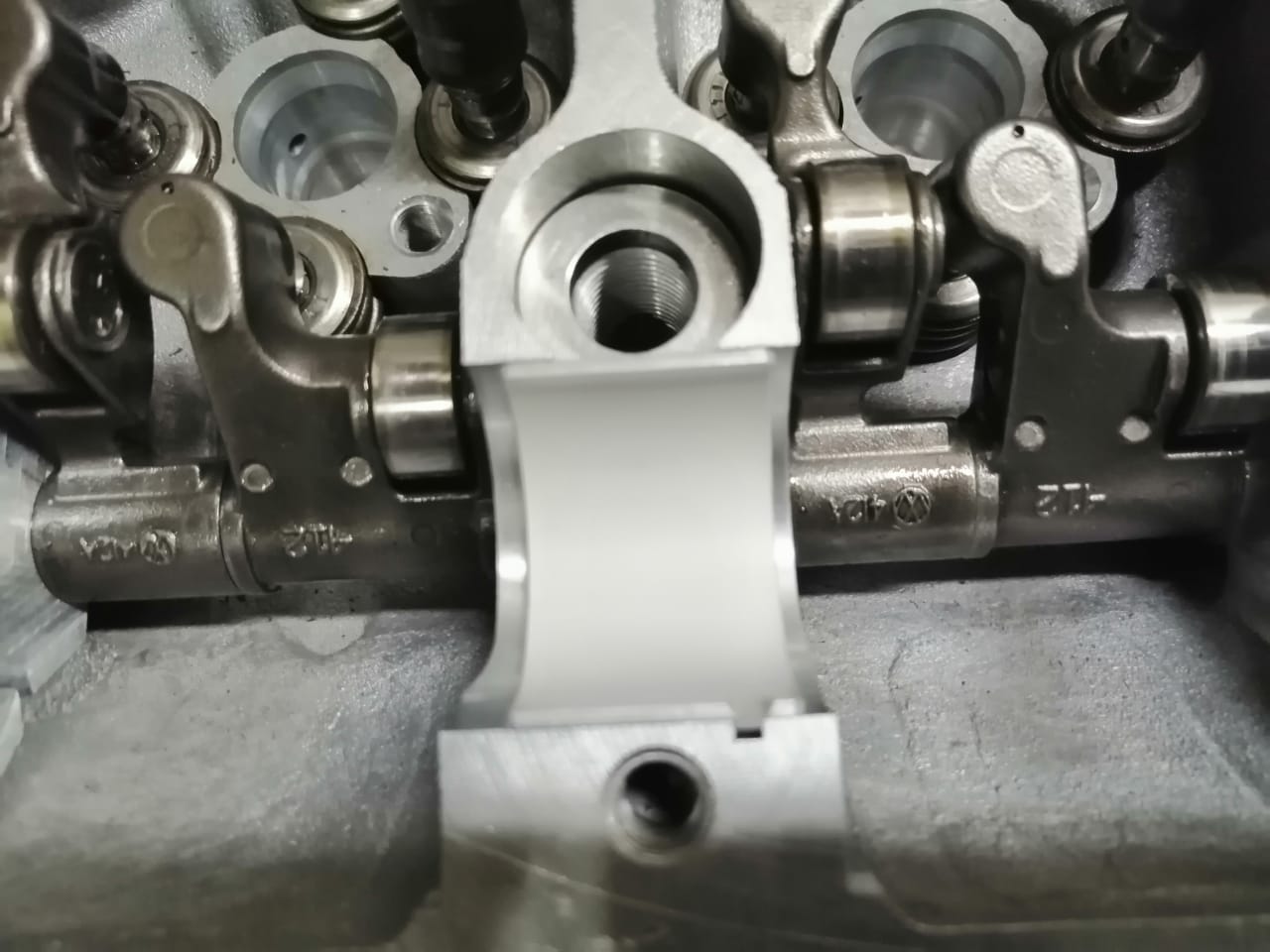

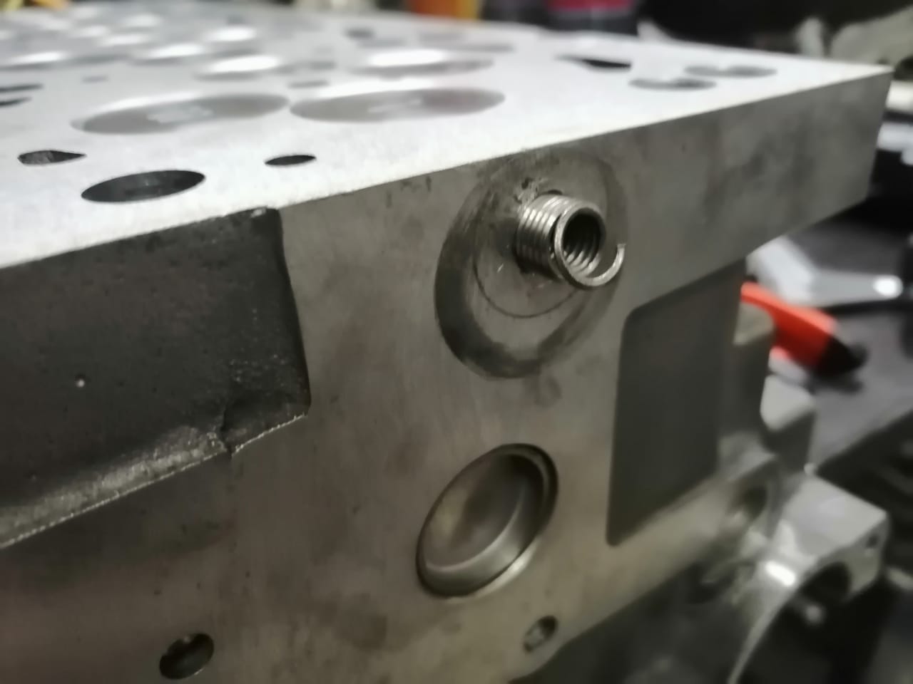

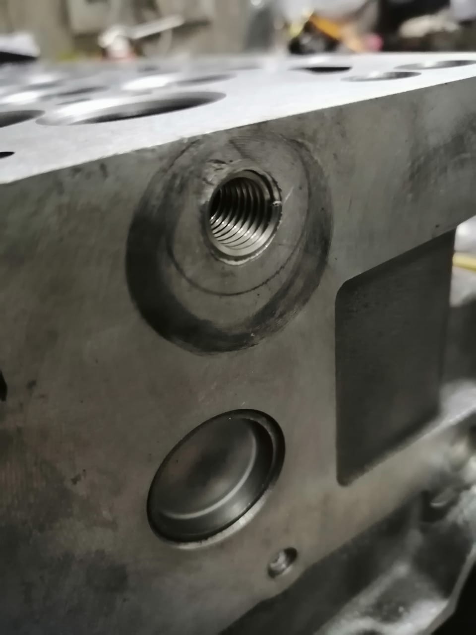

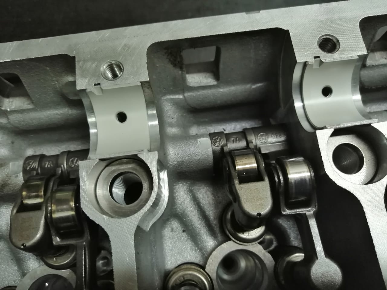

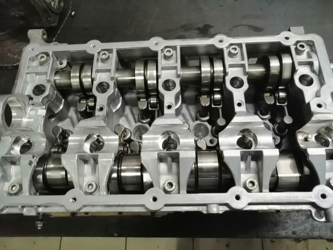

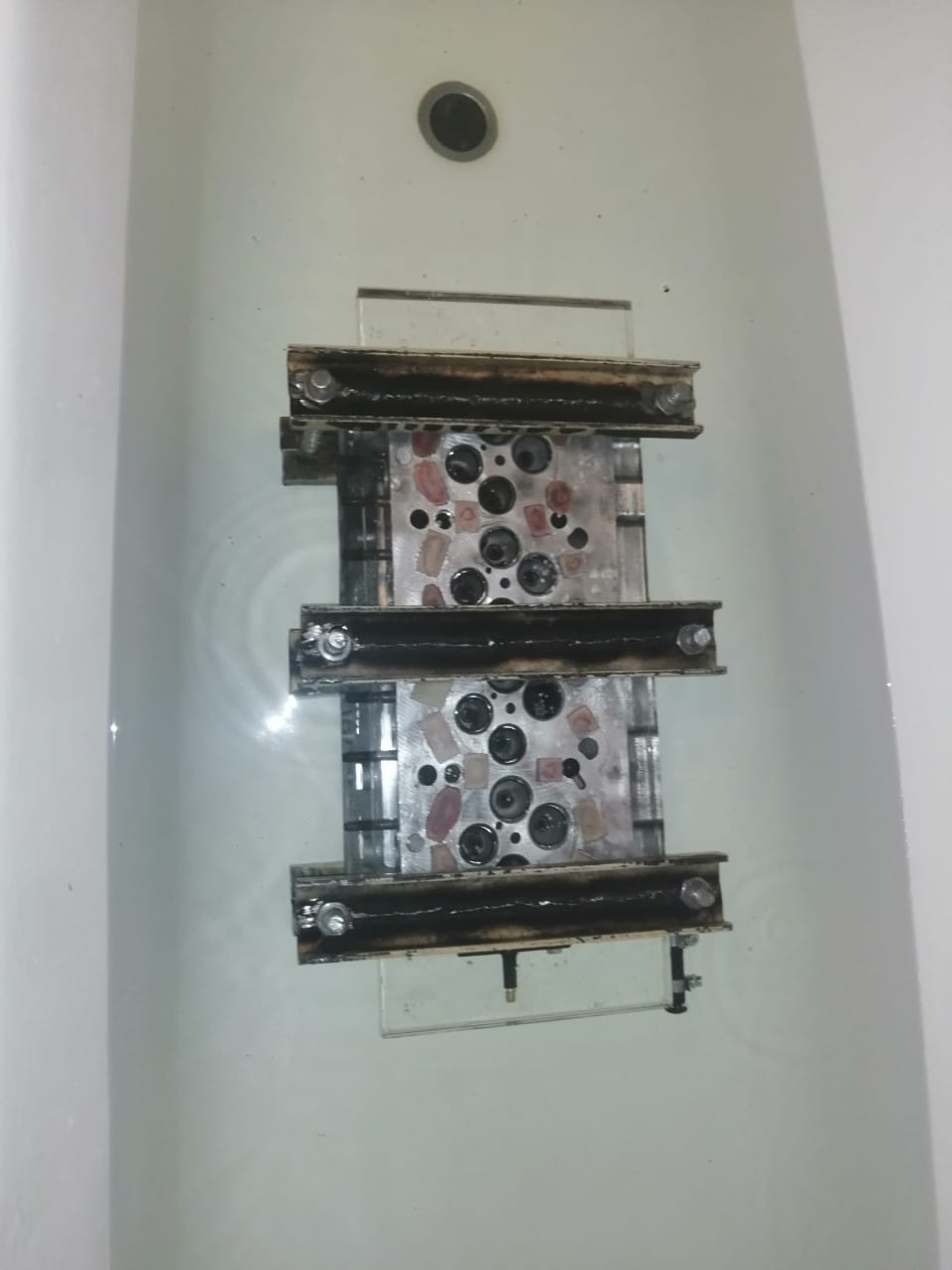

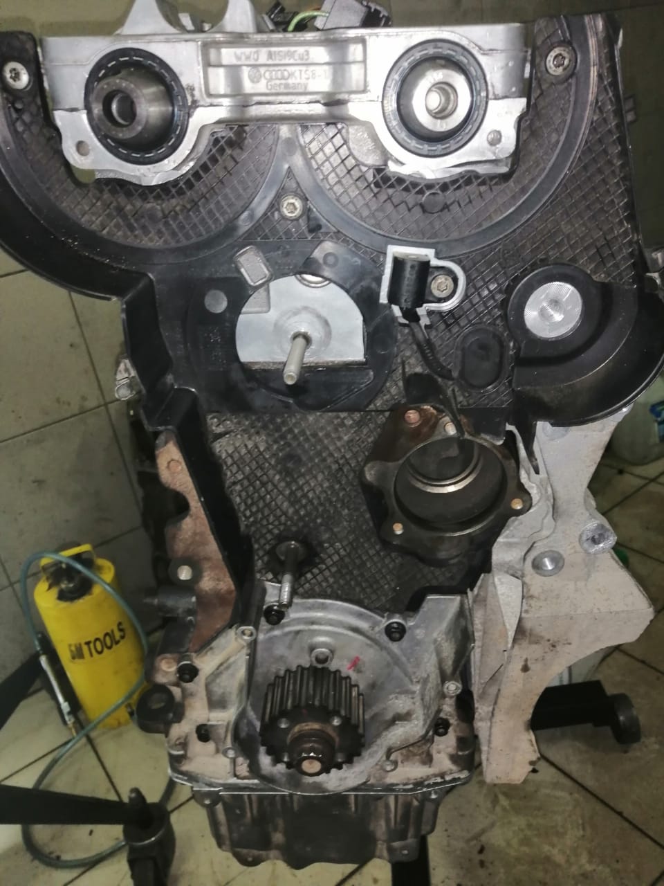

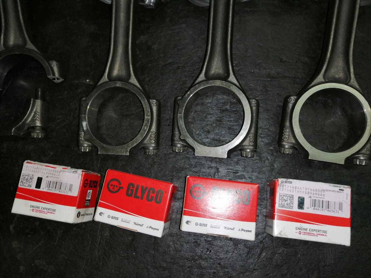

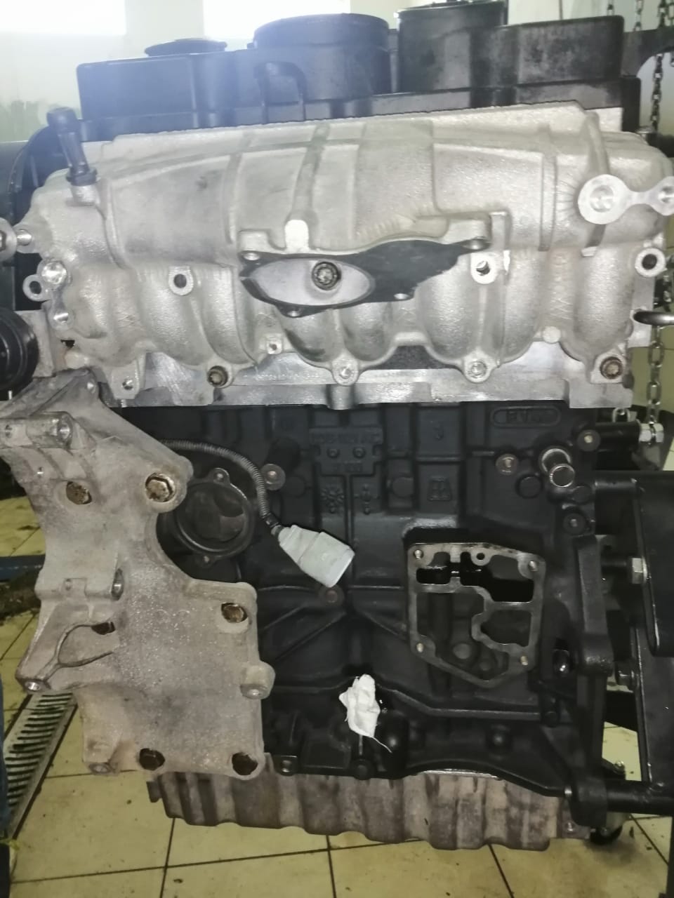

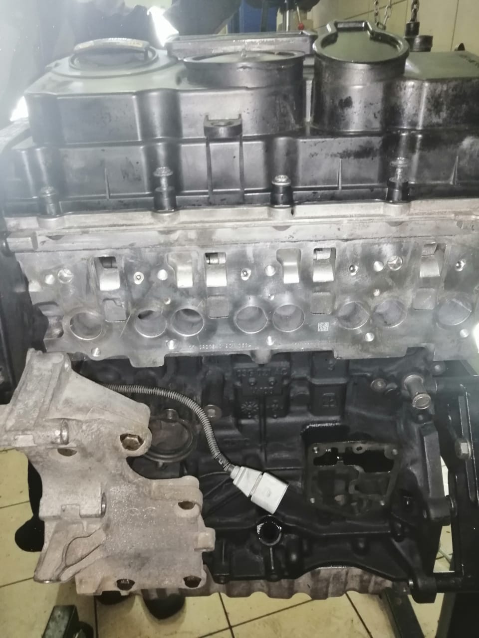

Сообщение andronm » 08 ноя 2019, 09:53
В двигатель до меня кто то уже залазил... везде следы вмешательства: видимо сорвали резьбу на ГБЦ под шпильку ролика-натяжителя ГРМ и нарезали новую с футоркой, но получилось кривовато... шпилька закручивалась под некоторым углом к плоскости.
попросил Олега пересверлить - сделал на отлично! ;)
один из распредвалов был забит (не понятнен был замысел ударов тяжелым тупым предметом в эту область распредвала...)
он же уже после крапотливой шлифовки...

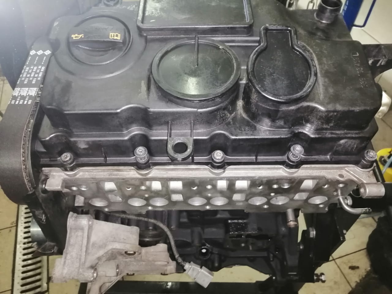

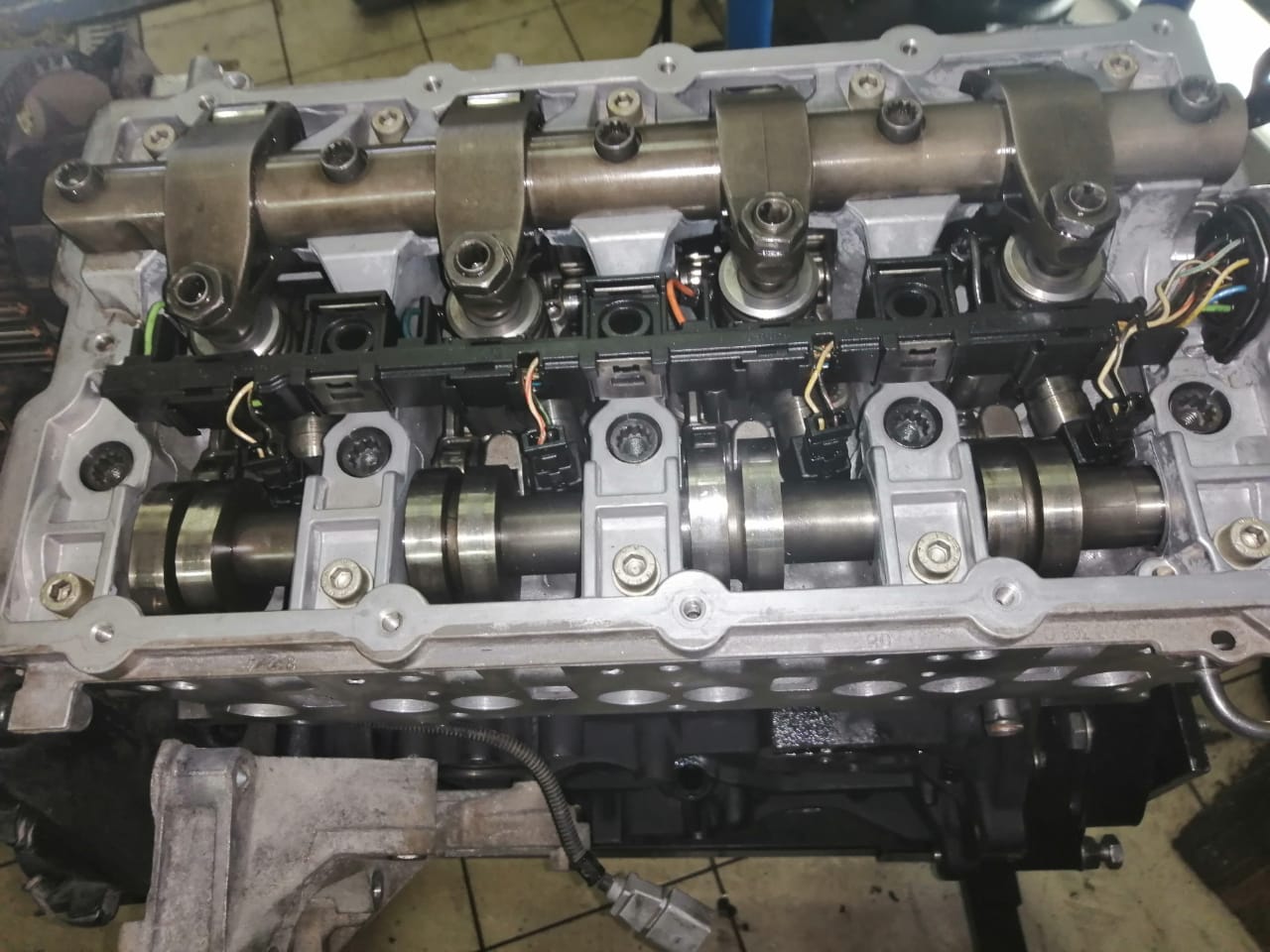

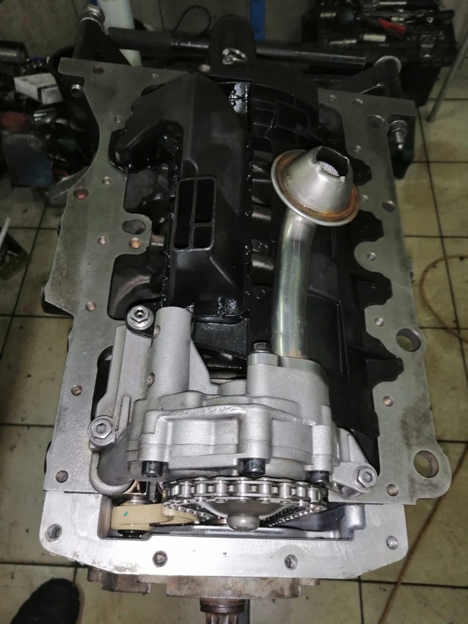

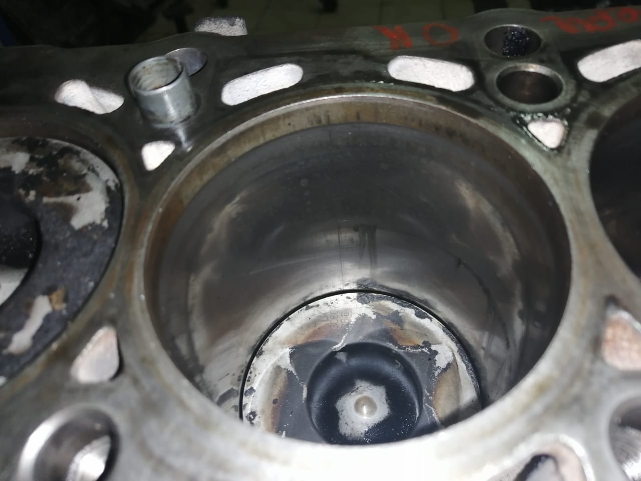

Сообщение andronm » 08 ноя 2019, 10:01

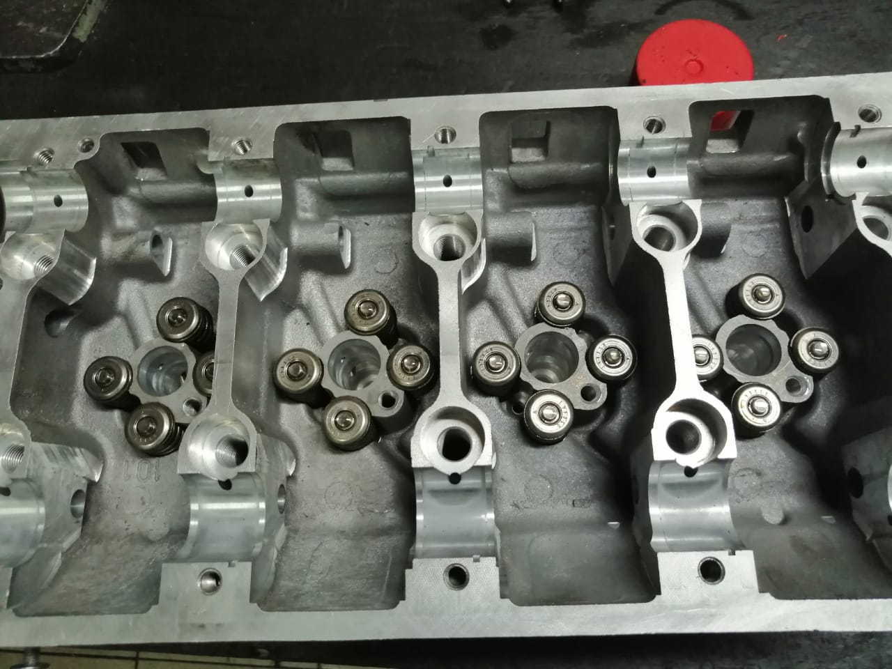

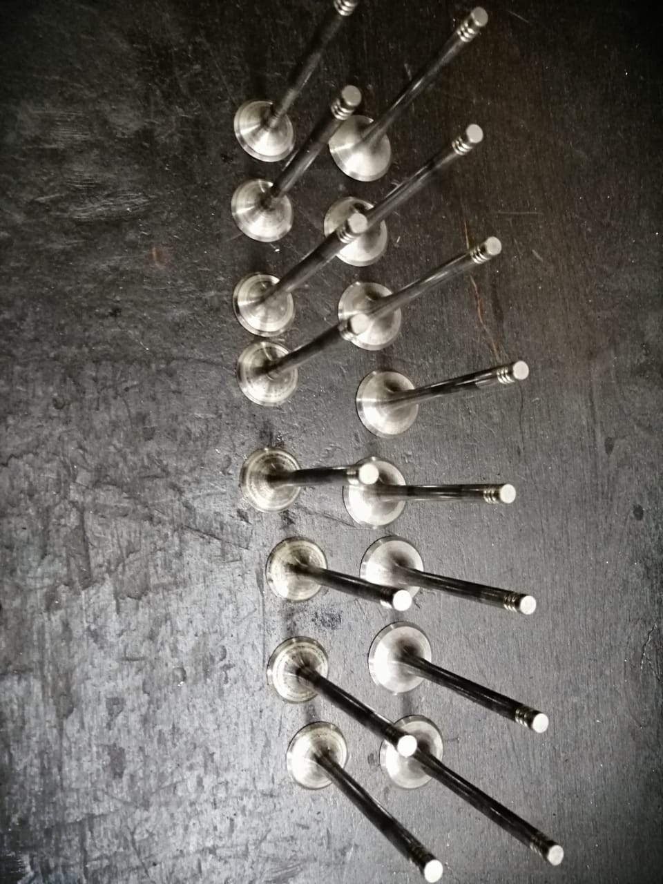

Сообщение andronm » 08 ноя 2019, 10:06

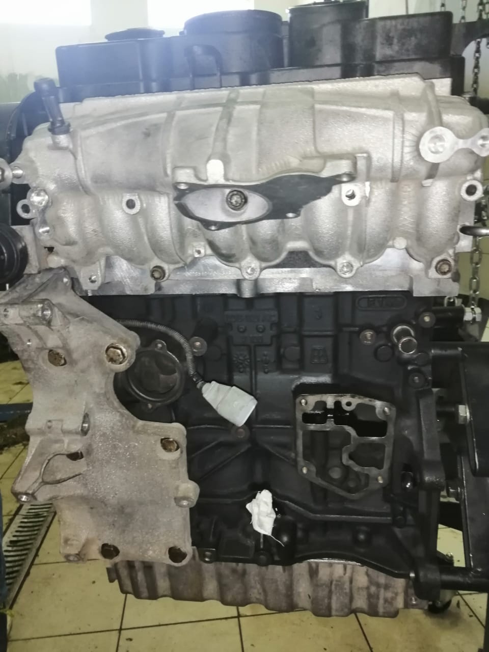

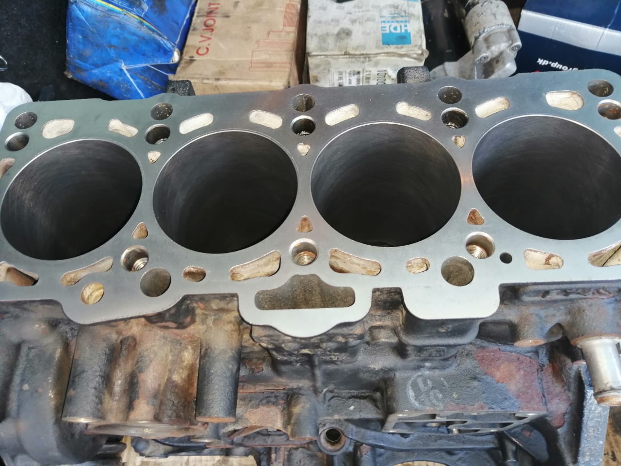

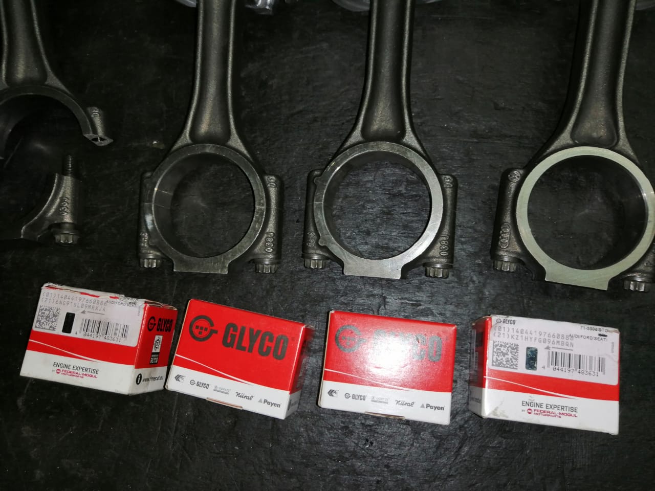

Сообщение Dmitriy44 » 08 ноя 2019, 18:23
Чума...блок растачтвали или гильзовали?
VW Passat 2.0TDI BMR 170л.с.
Dmitriy44
Сообщения: 143
Зарегистрирован: 01 авг 2011, 15:24
Откуда: Ярославль

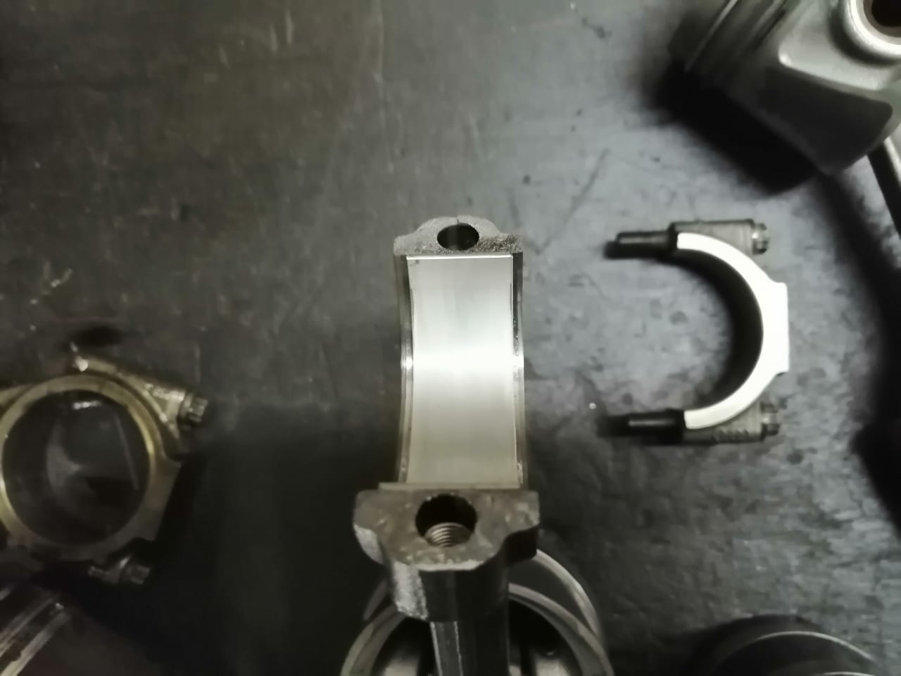

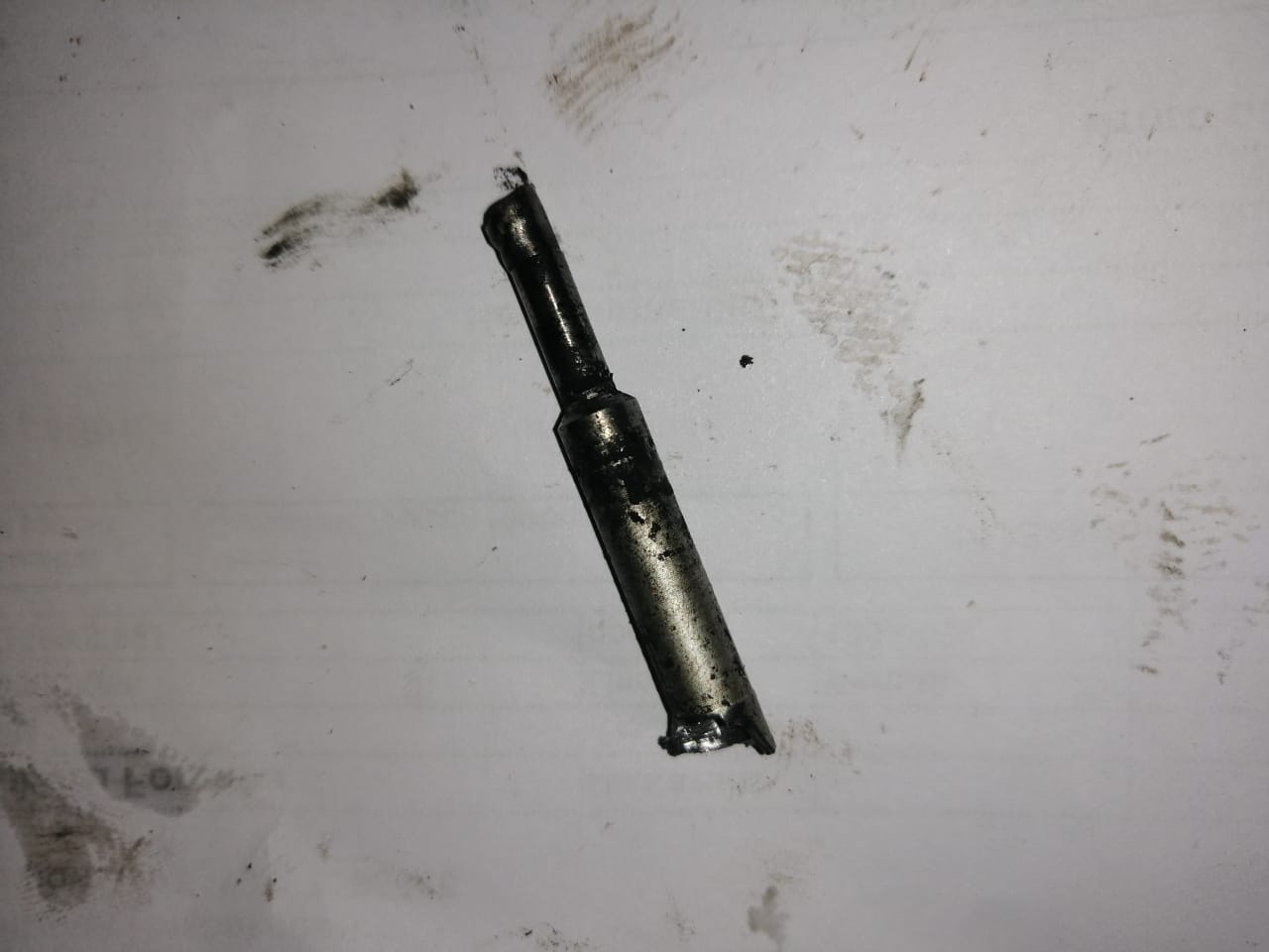

Сообщение kondratva » 08 ноя 2019, 18:27
Судя по фото гильзовали под старые поршня. Так в чем в итоге причина клина то? Обломок свечи?
