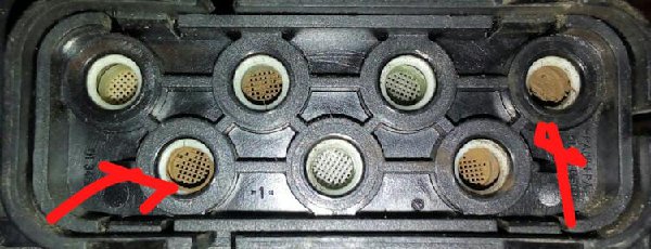

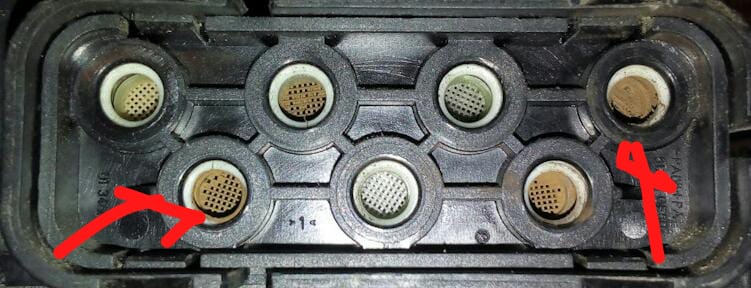

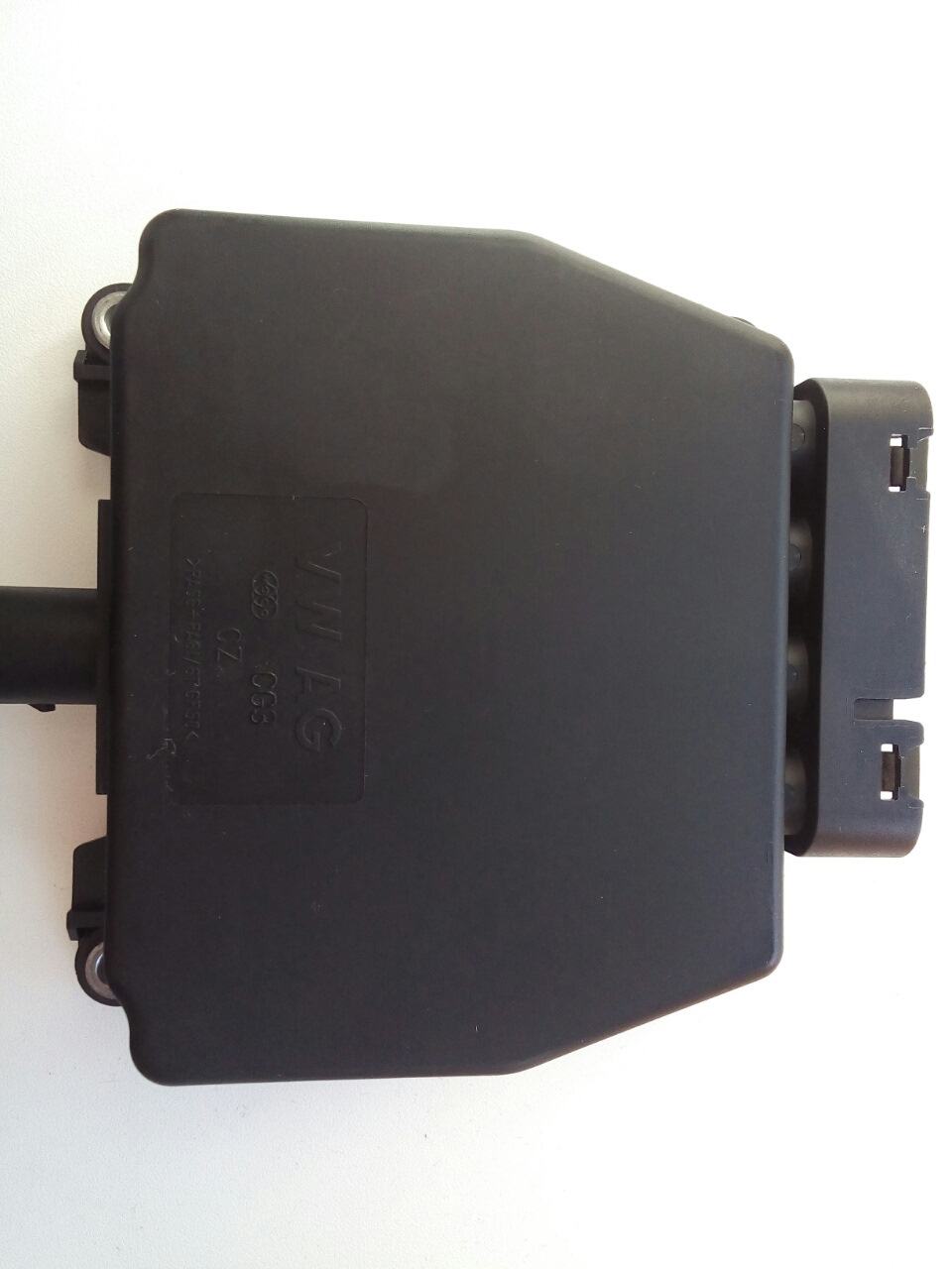

У меня совершенно другой 75ый клапан((
Он как бы интегрирован в один блок с клапаном ЕГР.
Вот он -
Такого плана -
Вчера с Андреем переписывался пол ночи, он говорит, что 90% дело в нём. Вот какая проблема может быть -
Я свой пока не инспектировал, снять его там не сложно, просто после бурной ночи руки трясутся, пиваса глотнул, вроде полегчало :D
Клапан этот не разборный.
С Артикулом помог Дмитрий459 , очередной Респект!
Цена этого клапаночка космос! :twisted: 14 700 и ждать больше двух недель.

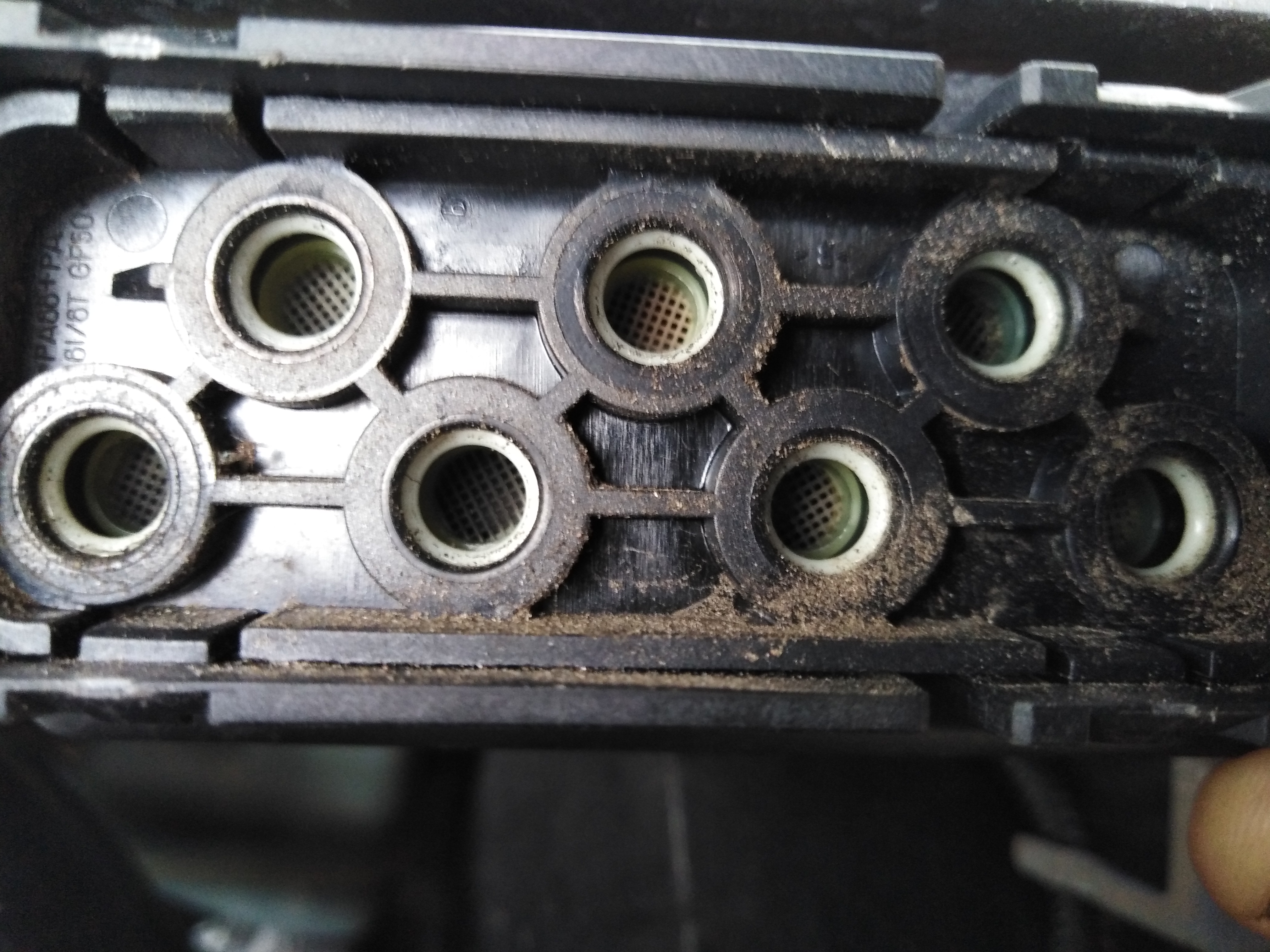

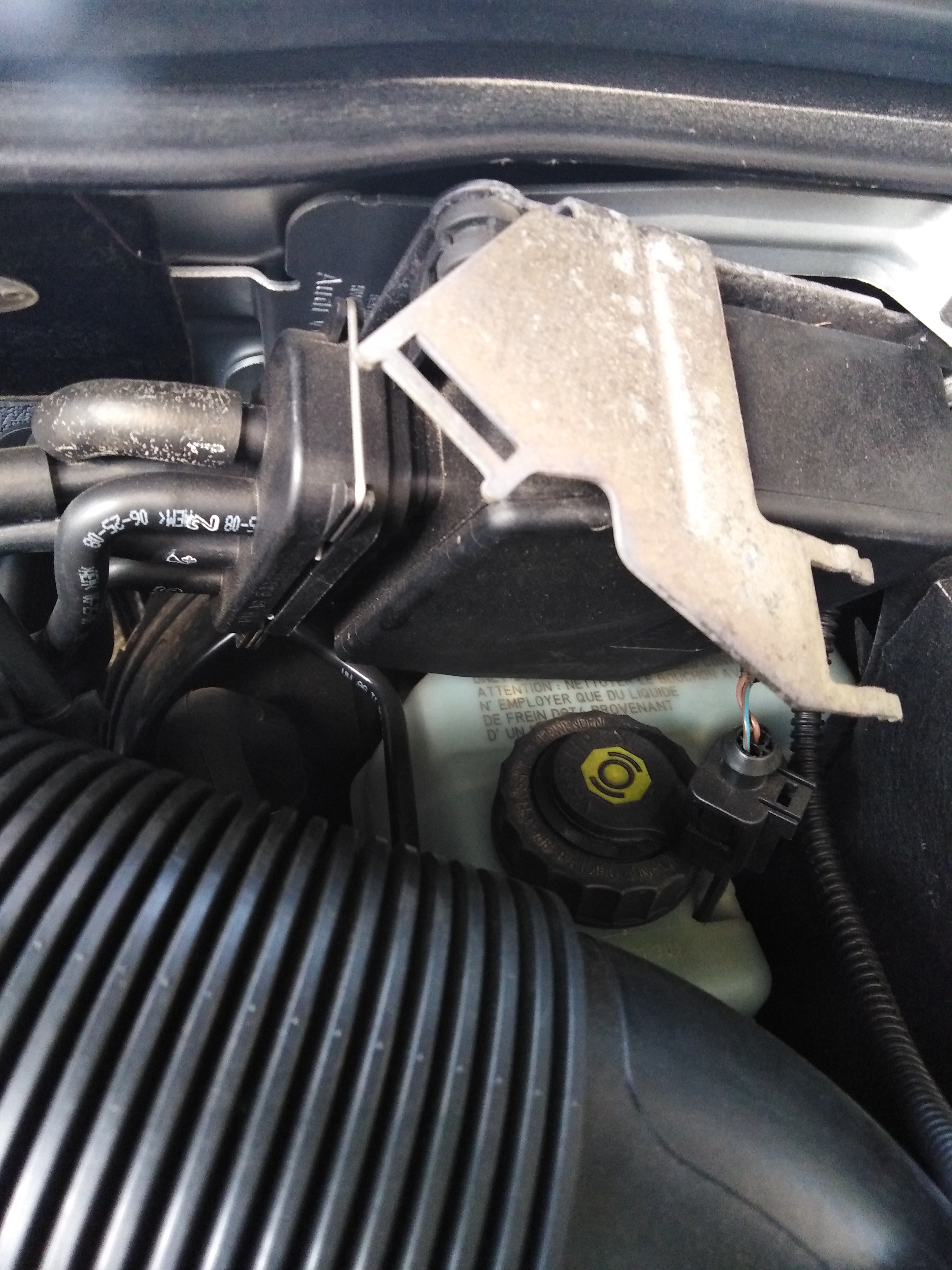

Парни всем Здравствуйте!
Сейчас снял я этот блок клапанов, посмотрел состояние этих сеточек -
На фото может херово видать, но я его вертел в руках, сетки девственно чисты, хотя вокруг грязь присутствует(.
Покупать новый блок этих клапанов, толком не определившись, как то стрёмно. Ценниг у него, как я и писал выше 15 руб.
Парни может есть у кого такой, заранее рабочий блок, чисто на пробу?
Проинспектировал ещё раз, все шланчики, на предмет вакуума, ртом и визуально. Тоже вроде, всё чётко и красиво.

El Gato писал(а):Я так понимаю, верхнюю крышку, что на фото, снять можно. Она там на 4х лапках, насколько по фото можно судить. Может капнуть дальше и посмотреть что внутри? Ну и o-ring'и махнуть раз уж разобрали.
Привет. Дальше не полез, собрал всё назад.
Ковырять свой блок не хочется, не имея под рукой другого. Машина как бы нужна почти ежедневно.
Нашёл на разборе такой блок, но не в своём регионе. Дают две недели на проверку ценник 2 900 + пересыл, также как и у меня 08 года выпуска. Было б рядом, конечно подскачил, воткнул его и проверил бы на ходу, снял логи.
P. S. Пока чешу репу :(

Парни позырте лог.
Это,я так понимаю что то нахуевертили ВАГовские инженера с прошивкой наших Автосов.
Есть мнение,что это спецом сделано,типо для того,что бы движку не падал в аварию на трассе,например при обгоне.
Едим дальше.
Элементарное решение, т.е. отметания этого блока ,решается заменой оного на заранее исправный.Такой возможности у меня,в данный момент нема!((
Есть в продаже б.у. от 3ёх рублей,опять же не факт ,что он исправен,прада продован даёт возможность в течении двух недель вернуть блок назад(пересыл естестесстно за мой счёт,не с моего региона) и кстати блок один в один с моего Автоса 1.9 ВХЕ и даже год выпуска,08, мой :)
Далее. ПотЯнул все ниточки,какие на ум пришли. В данный момент я в Ярике.У нас на разборе ничего подобного нема :(
Попробую напрячь Комрадов с Иваново,там нормал Клуб,ближайший Клаб,(в Ярике не вариант,у нас глухо)
Такие клапана ставили на Гольфы 5ые,на Шкоды А5ые,на Тураны,На Ауди.
Пока не могу ни у кого найти((
На днях скину ещё раз каталик,и более внимательно проинспектирую Трапецию турбы.
НО ВОТ ЧТО НАКОПАЛ - https://www.drive2.ru/l/566872737105052287/

Re: Передув турбины на ВХЕ
Сообщение El Gato » 21 авг 2020, 17:00
Интересная идея с драйва. Можно заморочиться. У меня что-то очень похожее на такой клапан, кстати, правда родной.
Сообщение andrei7077 » 22 авг 2020, 10:32
Юр не ломай голову , подкинь обычный клапан Н75- 2 провода перекинуть и 3 шланга . И не надо никакие блоки покупать
