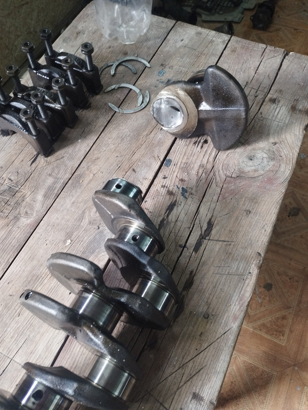

Re: Заклинил двигатель 2.0 tdi BMP
Сообщение tatarin545 » 19 июл 2024, 19:45
Это все откладывается до понедельника, , впереди выходные, он не работает.колено вынул. Там интересный сальник магнитной обоймой, интересно даже как его монтируют. Даже приспособа специально продается.
Вот вопрос почему его сломало?
Немного сбоку шатун поскрябало.
tatarin545
Сообщения: 648
Сообщение Ksandr » 19 июл 2024, 20:53
tatarin545 писал(а):Вот вопрос почему его сломало?
Причин может быть несколько. Тут и прихватка, клин, увеличенный зазор, низкое даление масла, осевой люфт, старение металла. Еще читал, что из-за того, что может лить лишка форсунка.
Тут уж без тщательной дефектовки всего двигателя не обойтись.
Скорее всего, замена на б.у. будет дешевле, чем восстановление своего.
Ksandr
Сообщения: 1289
Откуда: мос.обл.
Сообщение Юра Криков » 20 июл 2024, 00:10
Ksandr писал(а):старение металла.
Было такое, только на бусе,на Икарусе. Колено пополам, правда я проехал ещё 120км, проехал бы и больше... Появилась вибрация, полез смотреть, скинул коробку , дёргаю за маховик, люфт, а другой конец, со шкивами, на месте стоит. Спецы посмотрели- Усталость сказали. Но пробег был под миллион.
Ksandr писал(а):Скорее всего, замена на б.у. будет дешевле, чем восстановление своего.
Однозначно контракт.

Сообщение Daniliv » 23 июл 2024, 00:44
tatarin545 писал(а):Это все откладывается до понедельника, , впереди выходные, он не работает.колено вынул. Там интересный сальник магнитной обоймой, интересно даже как его монтируют. Даже приспособа специально продается.
Знакомая картина.
Было такое на В 5.
Только оборвало с большим углом и на холостых клацало, чуть обороты поднимаешь и тишина.
И я проехал на нем от Вологды до Костромы и обратно на Питер.
Когда в дизель сервисе сказали, что лопнул коленвал, я не поверил пока сам не увидел.
