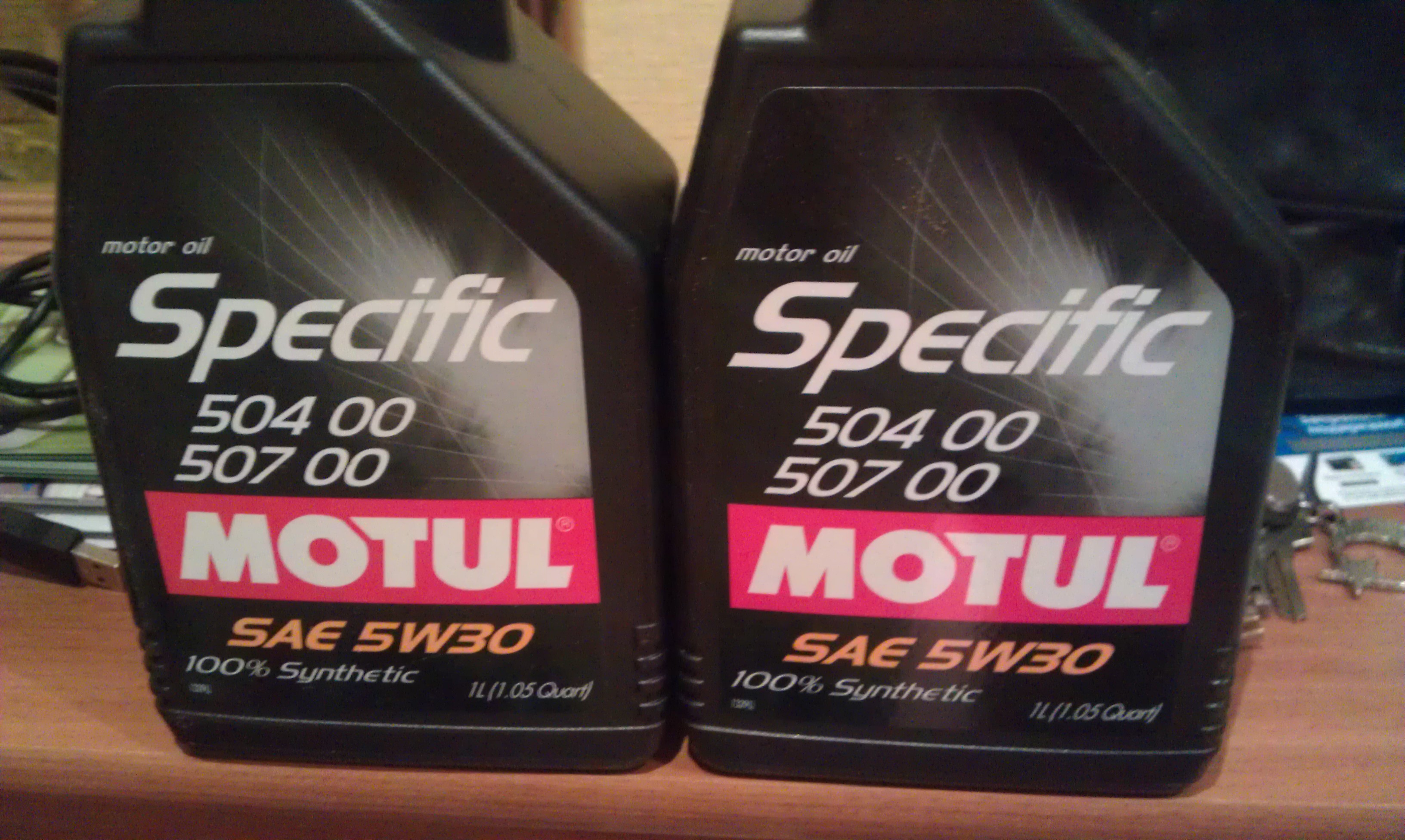

Сообщение Quattro » 11 дек 2011, 01:01
VW Passat Variant Komfort 2.0 TFSI /BPY/
VW Touareg FL 3.6 FSI /CMTA/ AVT Chip
Quattro
Сообщения: 560
Зарегистрирован: 15 апр 2011, 13:47
Откуда: Moskva
Re: 2.0 TFSI
Сообщение Passat 2.0T » 11 дек 2011, 02:00
Вот такое я лил, не понравилось. Выгорало.
Quattro писал(а)::|
Вчера залил вот такое, http://www.motul.com/ru/ru/products/52
Официалы сказали можно, еще советовали конечно оригинальное VW
502/505 допуск вполне подходит. Если верить вот этому http://avtomarketkar-go.ru/info/dopuski_vag
