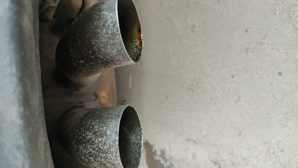

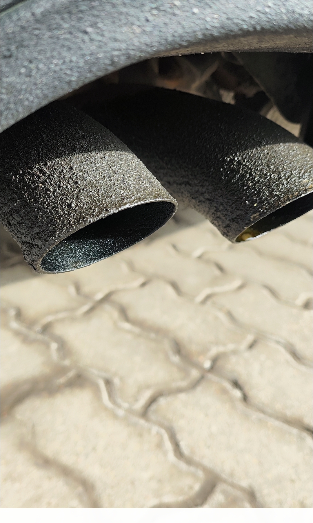

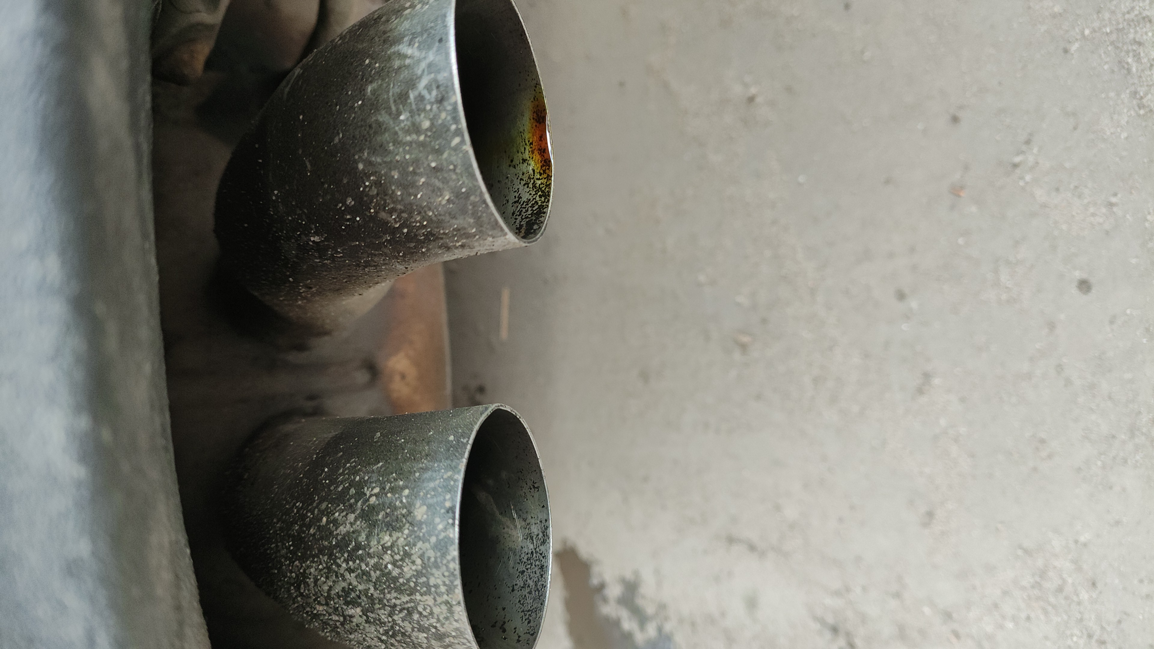

Кроме того, что в глушаке непонятная жидкая субстанция, есть ещё причины для беспокойства?
Если нет, то может и не стоит в глушак пальцы пхать? :D

Ksandr писал(а):Кроме того, что в глушаке непонятная жидкая субстанция, есть ещё причины для беспокойства?
Смешно конечно :D . Расход увеличился до литру в ч. На холостых. Да и на фото ниже по первому и второму не есть гуд. Да и пхать я их начал когда заметил что он весь в налете а не чистинький как был ранее

Сообщение Ksandr » 23 мар 2024, 18:54
Так ты какую-то жижу моющую в масло заливал. Может это она в глушаке или в глушаке до залива появился этот налет?
По идее, если налет жирный, то это либо масло, либо солярка, другое туда не попадет.

Сообщение Максимус » 23 мар 2024, 22:15
Ksandr писал(а):Так ты какую-то жижу моющую в масло заливал. Может это она в глушаке или в глушаке до залива появился этот налет?
Жижа до появилась от этого и начал паниковать. Увидел что труба в таком виде и понеслась копать

По поводу масляного налета в глушаке : какая-то часть масла может попадать из турбины. Вал турбины и маслоотражательные кольца изнашиваются со временем и масло попадает как во впуск, так и в выпуск. Когда во впуск начнет попадать достаточно, то ты это увидишь. А те, кто будут ехать за тобой увидят дымовую завесу :D.

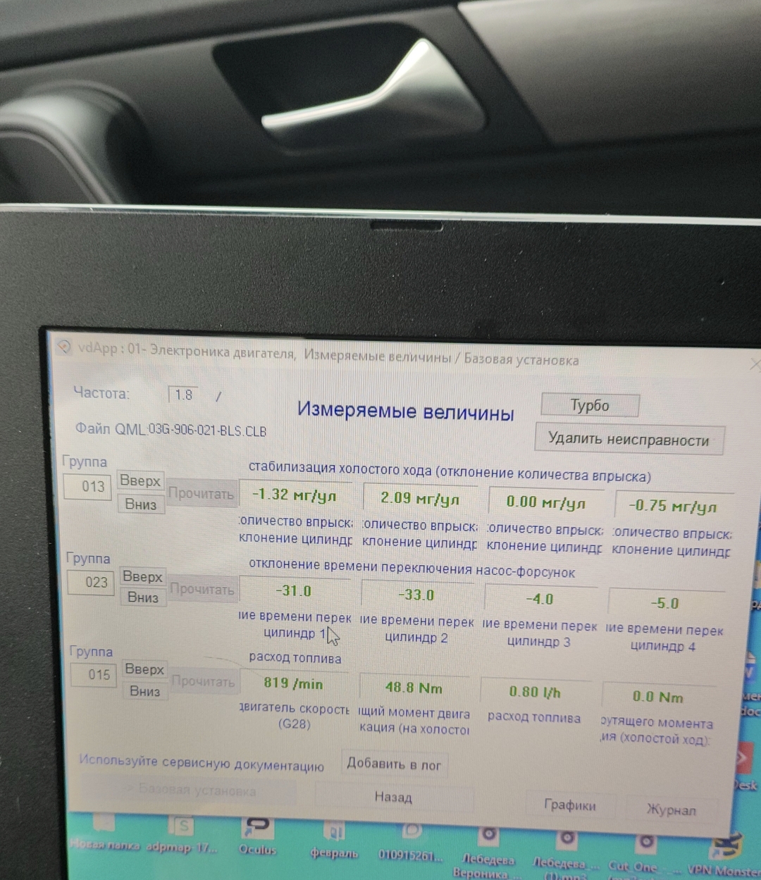

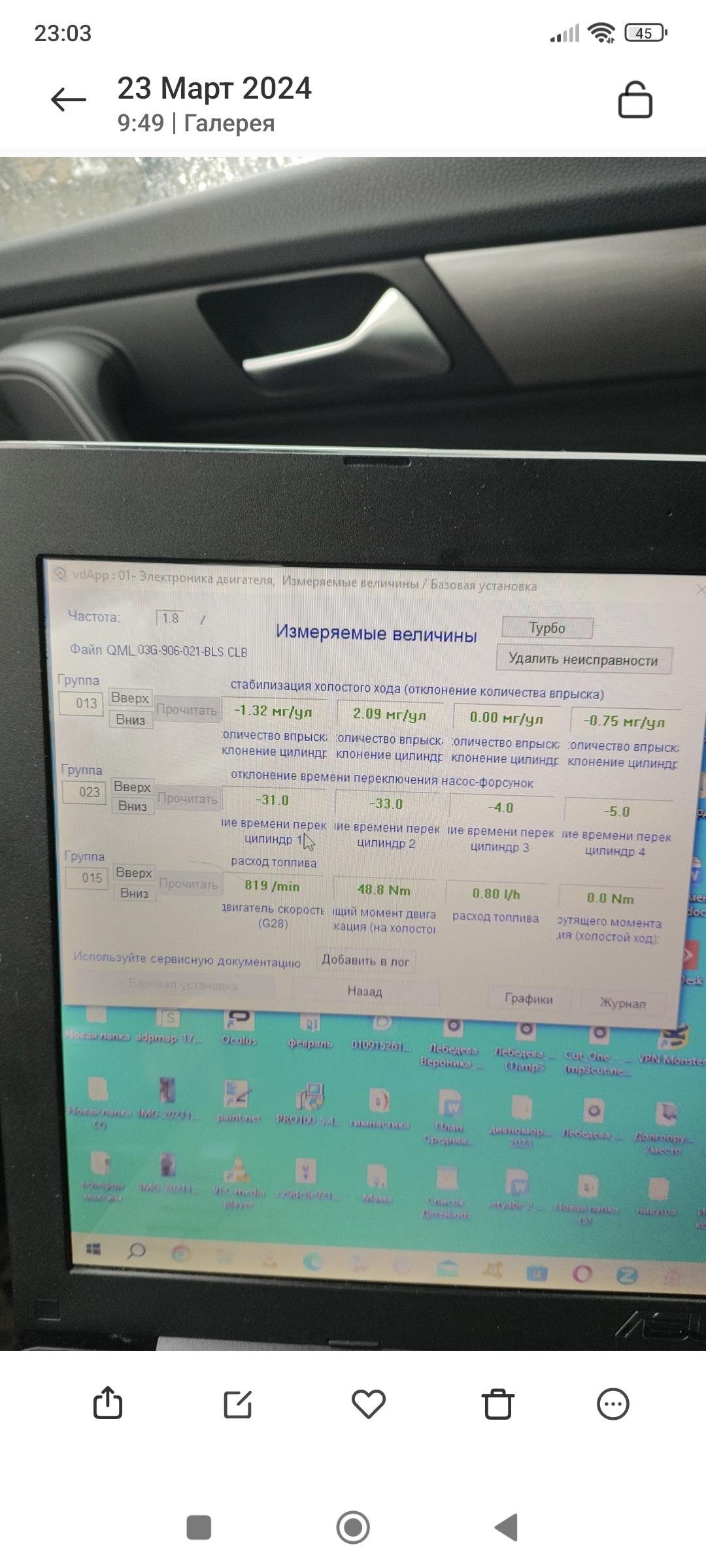

Опять спрошу : может пришло время проверить форсунки? Что там у тебя в группах по показателям, норма или есть косяки?
Ksandr
Сообщения: 1289
Откуда: мос.обл.

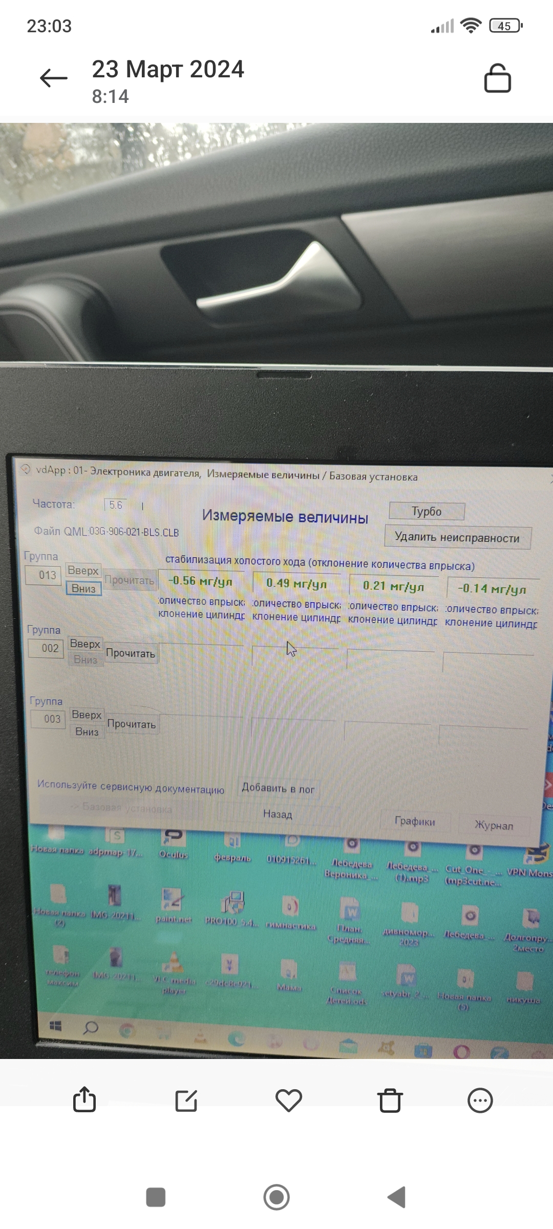

Re: Диагностика форсунок
Сообщение Максимус » 31 мар 2024, 23:05
По форсам. Великоват в 1 и 2 но в пределах вроде.
Про увеличенный расход сразу или нет после прошивки сказать не могу так как . Механически заглушил его только примерно после двух месяцев езды . Вот после этого как мех. Поставил две заглушки после этого увеличился расход на холостых
На горячую
На холодную

Сообщение Ksandr » 01 апр 2024, 14:14
Максимус писал(а):По форсам. Великоват в 1 и 2 но в пределах вроде.
Сдается мне, что ты малость загоняешься. Я сразу не прочитал внимательно, тебе же чипом не прибавляли мощщи, а значит эта прошивка только по экологии, она более простая и там не надо индивидуальных калибровок. Увеличенный расход и установка заглушки на егр, вроде связи между ними не должно быть. Мне в авто заглушку поставили сразу, но расход от этого никак не поменялся. Может тут что-то другое, может и форсы проверить, авто уже не новое. Честно говоря, я не в курсе, что там у тебя в группах по движку и как должно быть.

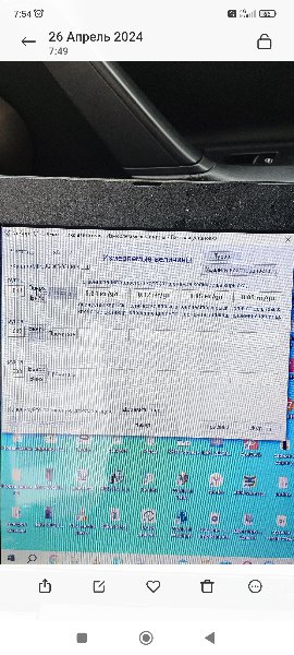

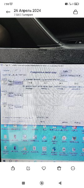

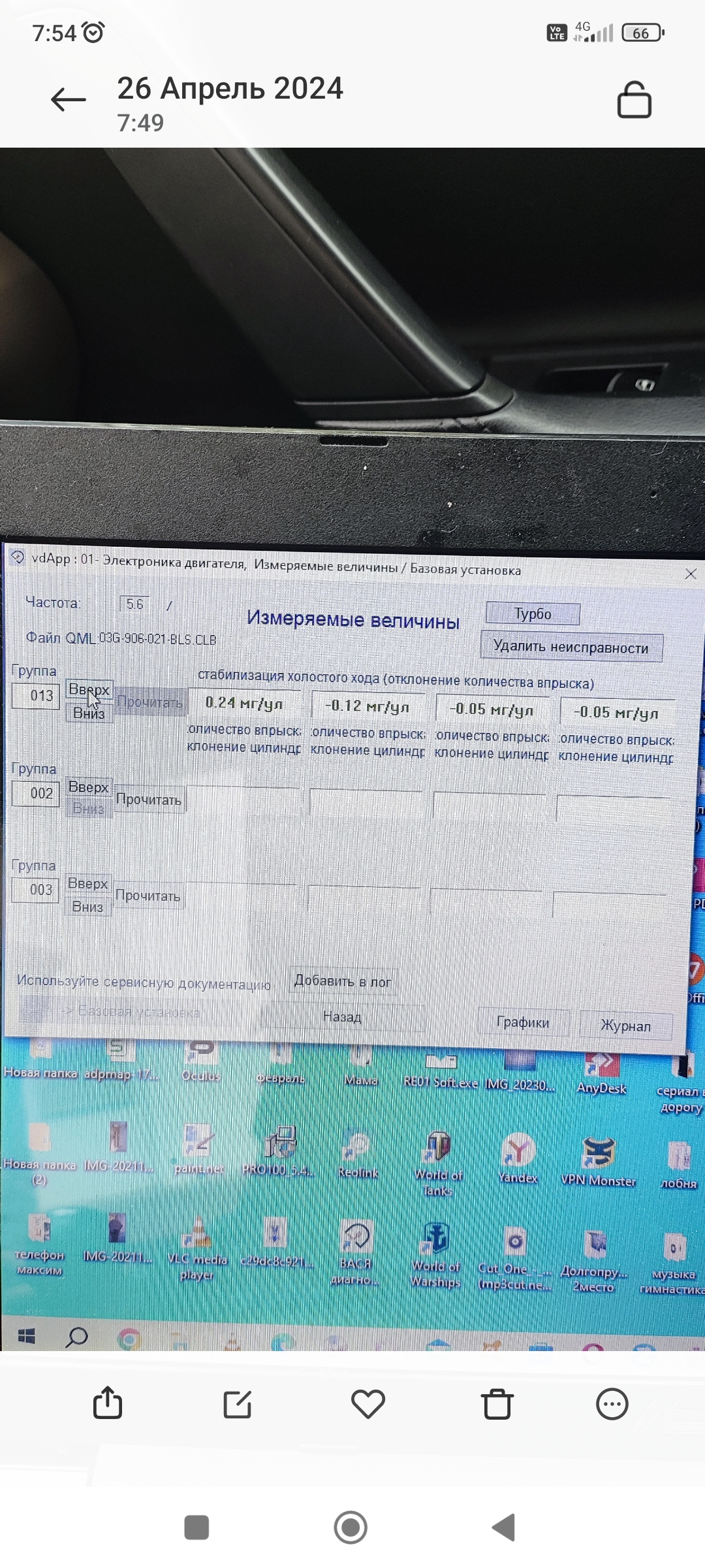

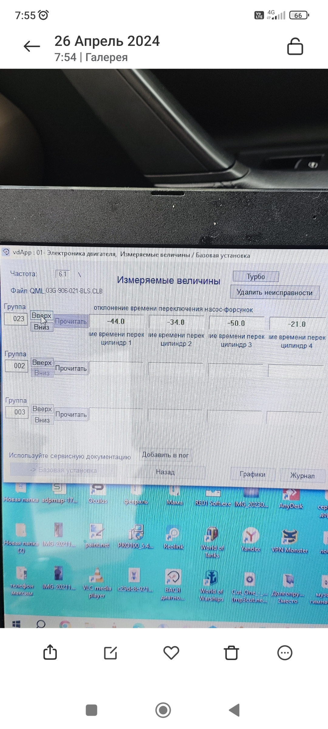

Сообщение Максимус » 26 апр 2024, 08:00
Всем привет . Форсунки после стенда ,завтулены колодцы под форс ,установлены вторые крепления форс,,притерты клапана, заменены втулки и маслосъёмные , новый распред ,вкладыш, гидрики . ГРМ по заменён по стопорам . Подергивает как то на холостых и громче по мне так работает .расход на холостых 0.6,
4гр4окго -3.4
Вот показатели что скажите . Чёт 23группа не очень как то

Сообщение Ksandr » 26 апр 2024, 13:28
Максимус писал(а):Всем привет . Форсунки после стенда ,завтулены колодцы под форс ,установлены вторые крепления форс,,притерты клапана, заменены втулки и маслосъёмные , новый распред ,вкладыш, гидрики . ГРМ по заменён по стопорам . Подергивает как то на холостых и громче по мне так работает .расход на холостых 0.6,
4гр4окго -3.4
Привет. Внимательно просмотри и послушай https://www.youtube.com/watch?v=3HgtGr2a3qk

Сообщение Максимус » 26 апр 2024, 23:22
Видел я это видео. Позвонил куда форсы возил на стенд . Попросили фото, сказали все отлично . Но не сходиться с видео , заморачиваюсь наверное
Максимус
Откуда: Балашиха
Сообщение Ksandr » 27 апр 2024, 11:42
Максимус писал(а):Видел я это видео. Позвонил куда форсы возил на стенд . Попросили фото, сказали все отлично . Но не сходиться с видео , заморачиваюсь наверное
Судя по видео и по диагностике в твоем двигателе - все у тебя вполне прилично.
