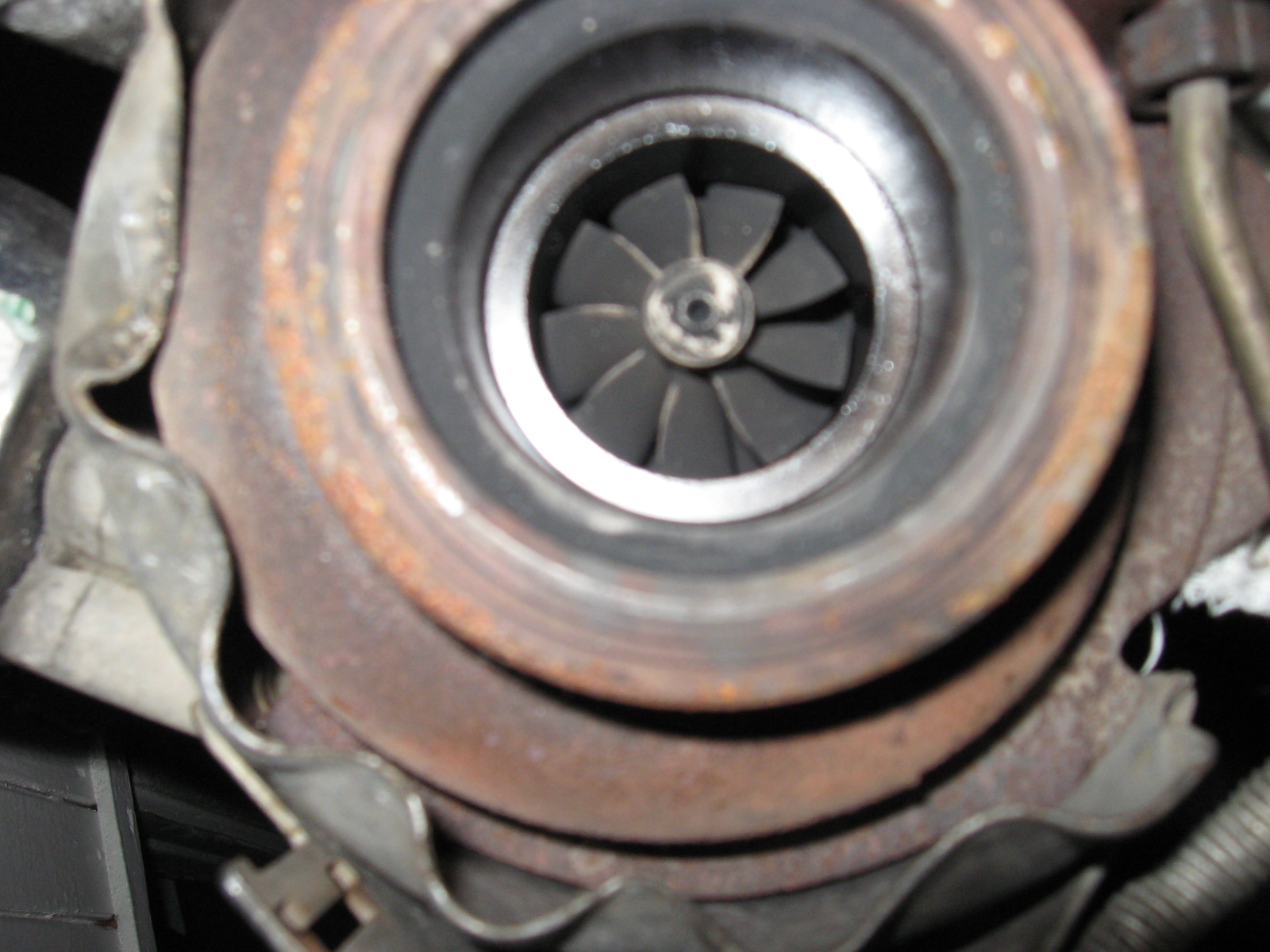

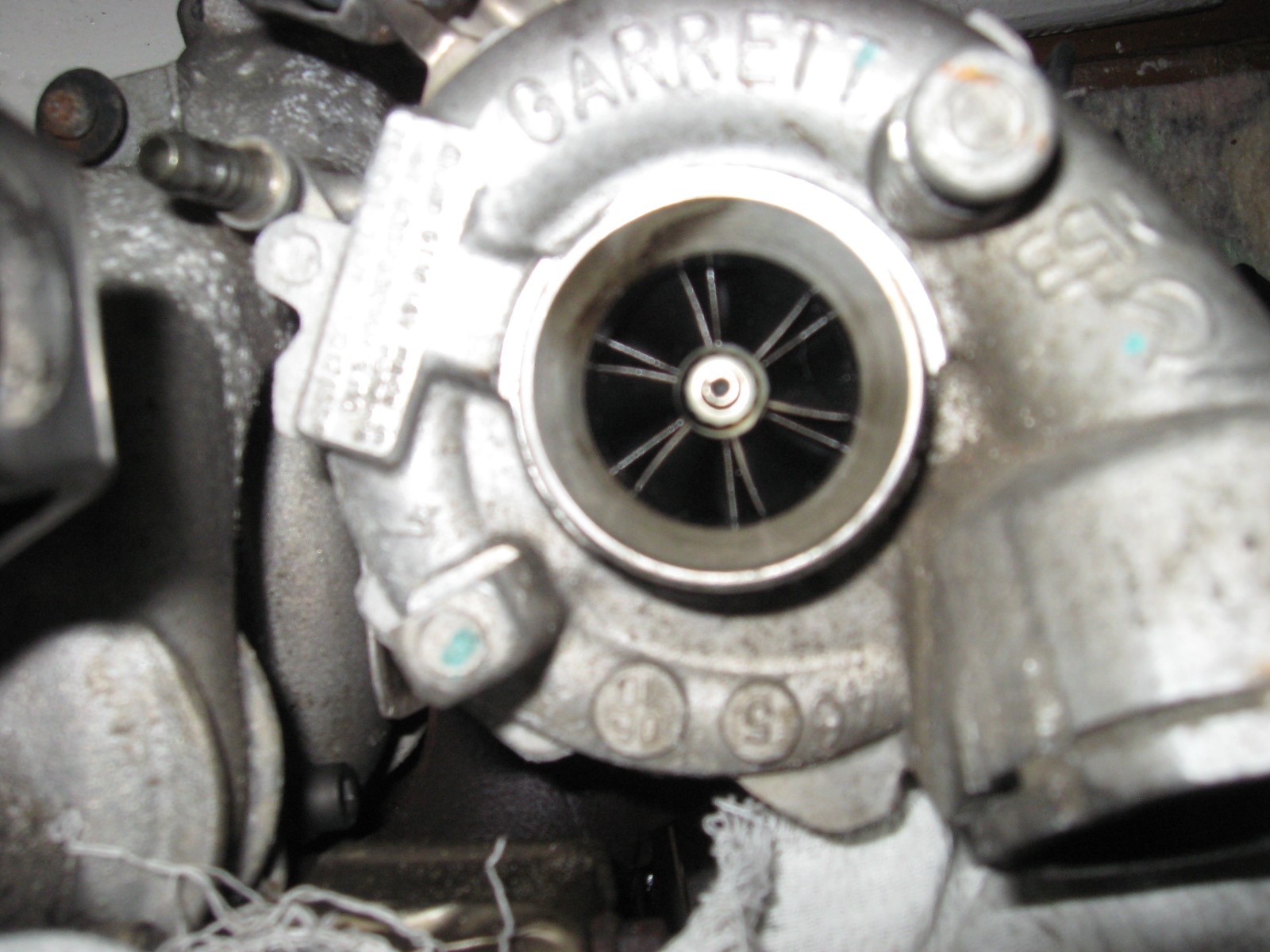

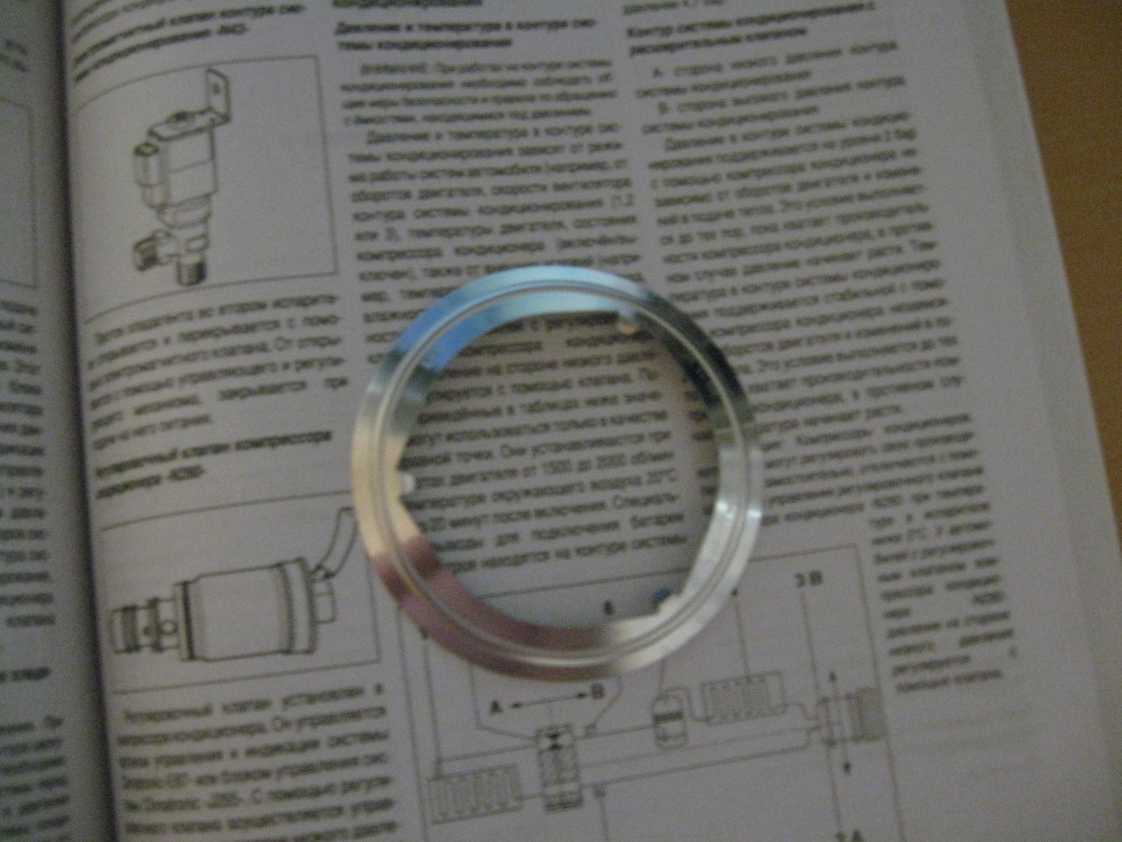

Сообщение Яуген » 14 фев 2012, 21:24
для начала купи прокладку сажевого 150 рублей, далее посмотри турбину, если как на фото то хорошо, если в масле то в ремонт.

Сообщение garik1610 » 15 фев 2012, 07:47
eugen.cuznetzov2010 писал(а):для начала купи прокладку сажевого 150 рублей, далее посмотри турбину, если как на фото то хорошо, если в масле то в ремонт.
номерок прокладки не подскажешь!!!

Сообщение Яуген » 15 фев 2012, 19:38
Я номерами не увлекаюсь, прихожу в магазин и тыкая в монитор говорю что мне надо.
