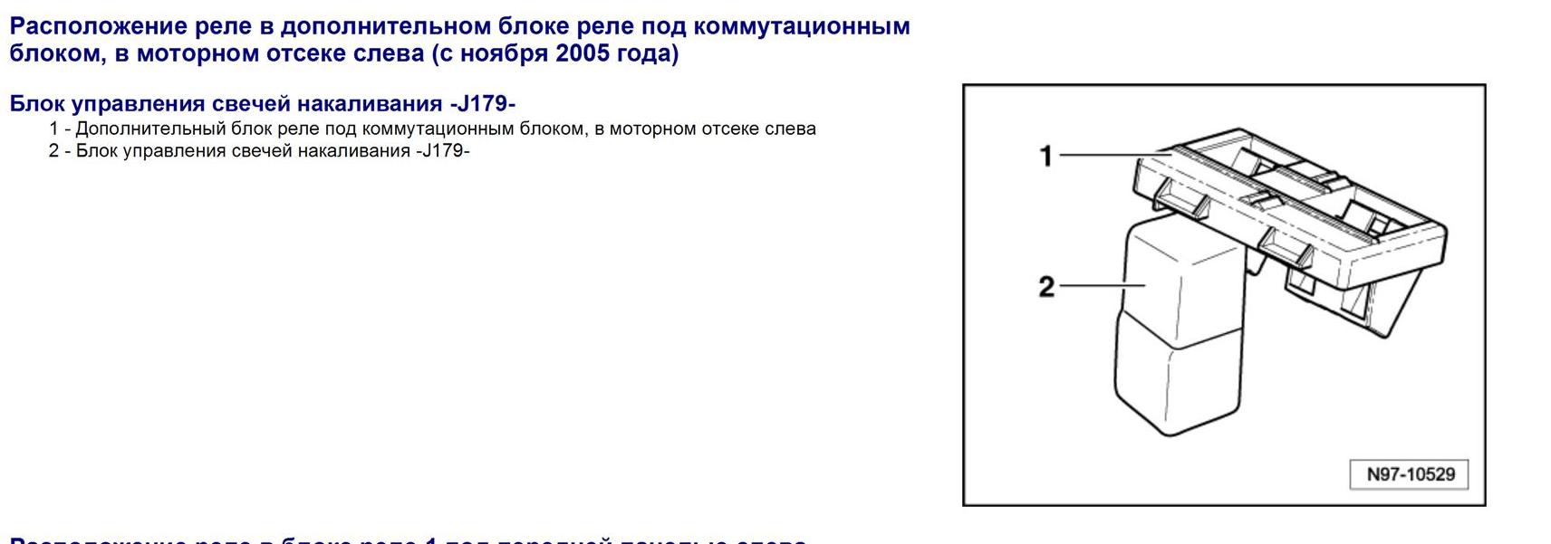

Вчера снимал верхнюю часть в моторном отсеке - этого не увидел. Этот блок может стоять где-нибудь глубже или вверх ногами?

AIP96 писал(а):Вчера снимал верхнюю часть в моторном отсеке - этого не увидел. Этот блок может стоять где-нибудь глубже или вверх ногами?
Вот еще нарыл по Эльзе, больше упоминаний про этот блок нигде нет!
Спасибо - это тоже инфа!
