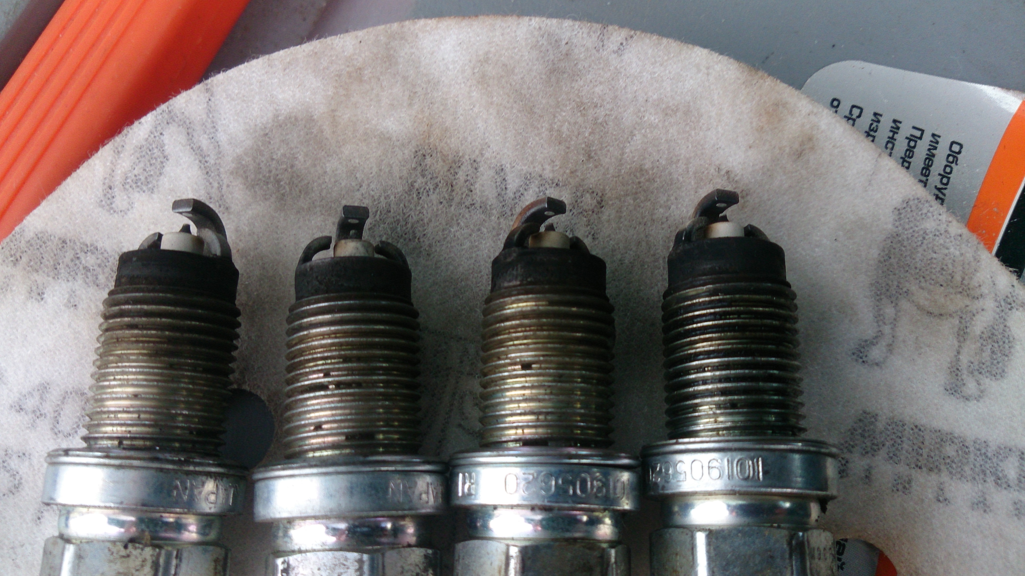

Тебе доставляет удовольствие писать эти глупости?
Вот фото моих свечей с BVY с большим пробегом. Где нагар?
Выже ездите, вроде, по 50 км за одну поездку по шоссе. Вот у вас нагар и не скапливается.
Я и по городу езжу и в пробках стою, и ещё на холостых он греется сейчас, чтобы окна оттаяли.
Оптимальные обороты 2000-3000 и для этого ничего не нужно, никаких 1500 оборотов и в помине нет. На 1500 оборотов под нагрузкой расход будет только больше.
Где твой нагар и если он вообще есть.

Про знаменитый нагар свечь двигателей VW популярное видео:
Ты видео по диагонали смотришь? Где там нагар, есть немного сажи. Изолятор свечи чистый.

Да, такой сажи-нагара на свечах в японских двигателях обычно не бывает. Для VW - это норма.
Кстати NGK мне ответили, что то, что здесь пишут, что на боковые электроды пробивает искра - неправда. NGK сделала боковые контакты по предложению VW для сбивания налёта на изоляторе, когда он вырастает до существенных размеров. То есть искра пробивает на них крайне редко, когда (и если) налёт на изоляторе вырастает до существенных размеров, потому что зазор от центрального электрода до боковых значительно больше, чем до верхнего. NGK признал, что боковые контакты немного препятствуют поступлению смеси к искре и распространению воспламенения от искры. В общем эти боковые контакты и есть часть причины незаводов этого двигателя. Я их откусил уже у запастной свечи.

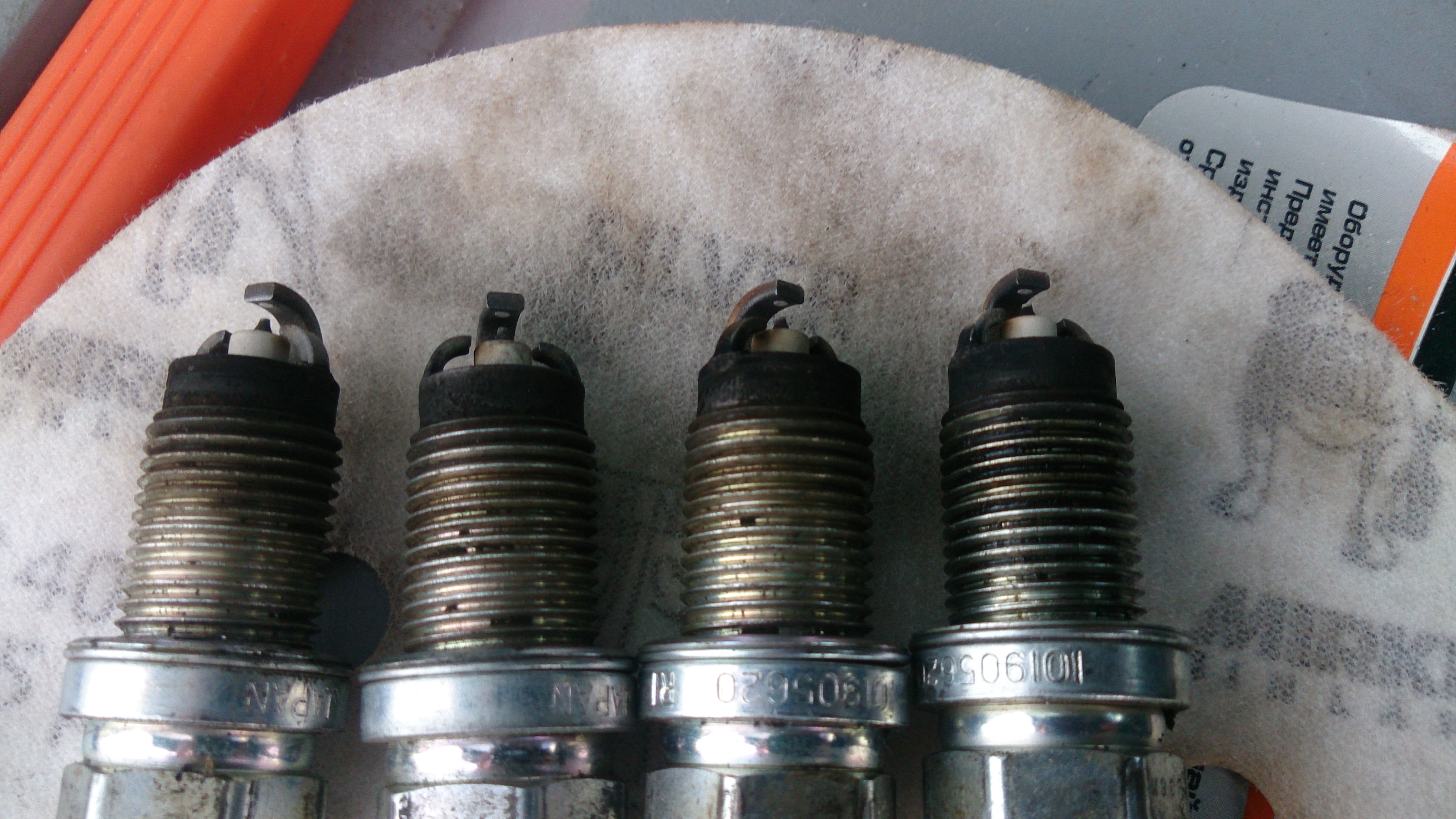

А может проще поставить тогда "NGK ZFR6T-11G"? они полный аналог (по характеристикам) и электроды кусать не надо... да и цена 250р.
Вот эта 15 прошла, и все норм...
Думаю может и на постоянку их ставить
