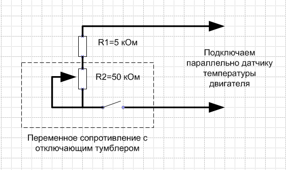

Господа, как обладатель BVY с ужасом жду свою первую зиму.
Написал Shiza, возжелав чудесную приблуду, однако он походу на сайт не ходит. Может кто-нибудь помочь с ним связаться?

Сообщение Alemania » 27 июл 2018, 16:33
Pastux писал(а):Господа, как обладатель BVY с ужасом жду свою первую зиму.
Сделай сам. Два сопротивления и три метра провода.

Сообщение Pastux » 30 июл 2018, 13:17
Если бы хотя бы схема была - возможно сделал бы. А так - я пока только образно понимаю систему работы приблуды ...

Сообщение Alemania » 30 июл 2018, 19:29
Pastux писал(а):Если бы хотя бы схема была - возможно сделал бы. А так - я пока только образно понимаю систему работы приблуды ...
