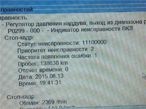

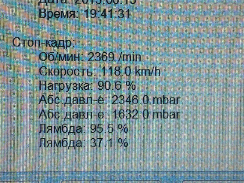

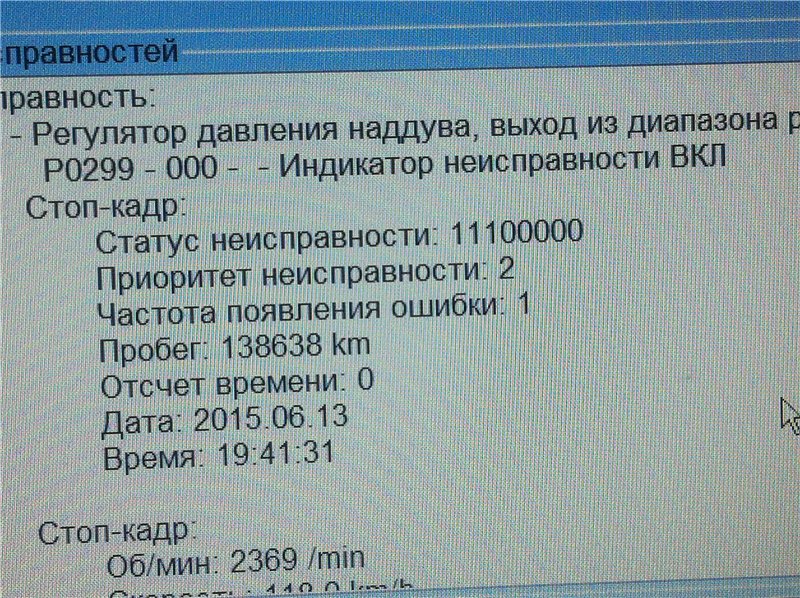

Сообщение бракодел » 16 июн 2015, 23:31
Всем привет! Позавчера приехал за 200км с такой неисправностью. В движении загорелась спиралька . Остановился ,заглушил ,но все повторилось при наборе скорости гдето за 100км /ч Ребята ,что посоветуете по ошибке? Я думаю,что накрылась манжета в датчике. Посмотрел видео на ютубе,попробовал через родной шланг потянуть воздух легкими на себя ,помоему там сквозняк в мембраме.[

Re: 2.0 TDI Ошибка 000665 и Р0299- горит спиралька, нет тяги
Сообщение 1gdm » 17 июн 2015, 10:18
бракодел писал(а):Всем привет! Позавчера приехал за 200км с такой неисправностью. В движении загорелась спиралька . Остановился ,заглушил ,но все повторилось при наборе скорости гдето за 100км /ч Ребята ,что посоветуете по ошибке? Я думаю,что накрылась манжета в датчике. Посмотрел видео на ютубе,попробовал через родной шланг потянуть воздух легкими на себя ,помоему там сквозняк в мембраме.[
Если шток актуатора при прогазовке не ходит или "дергается"-дело в нем. сначала попробовать разработать,если мембрана-будет свист(из ямы слышно).
Почитайте внимательно тему-вариантов неисправности немного.
Сообщение бракодел » 17 июн 2015, 15:50
Попробовал на яме погазовать ,гдето до 3000 об . Я смотрел снизу шток слегка мм на 5 уходит вниз свиста шума никакого нет . Что то непонятно теперь мне ,какой ход должен быть у штока?
Сообщение 1gdm » 17 июн 2015, 16:10
бракодел писал(а):Попробовал на яме погазовать ,гдето до 3000 об . Я смотрел снизу шток слегка мм на 5 уходит вниз свиста шума никакого нет . Что то непонятно теперь мне ,какой ход должен быть у штока?
от 9 мм и больше,без учета люфтов.
