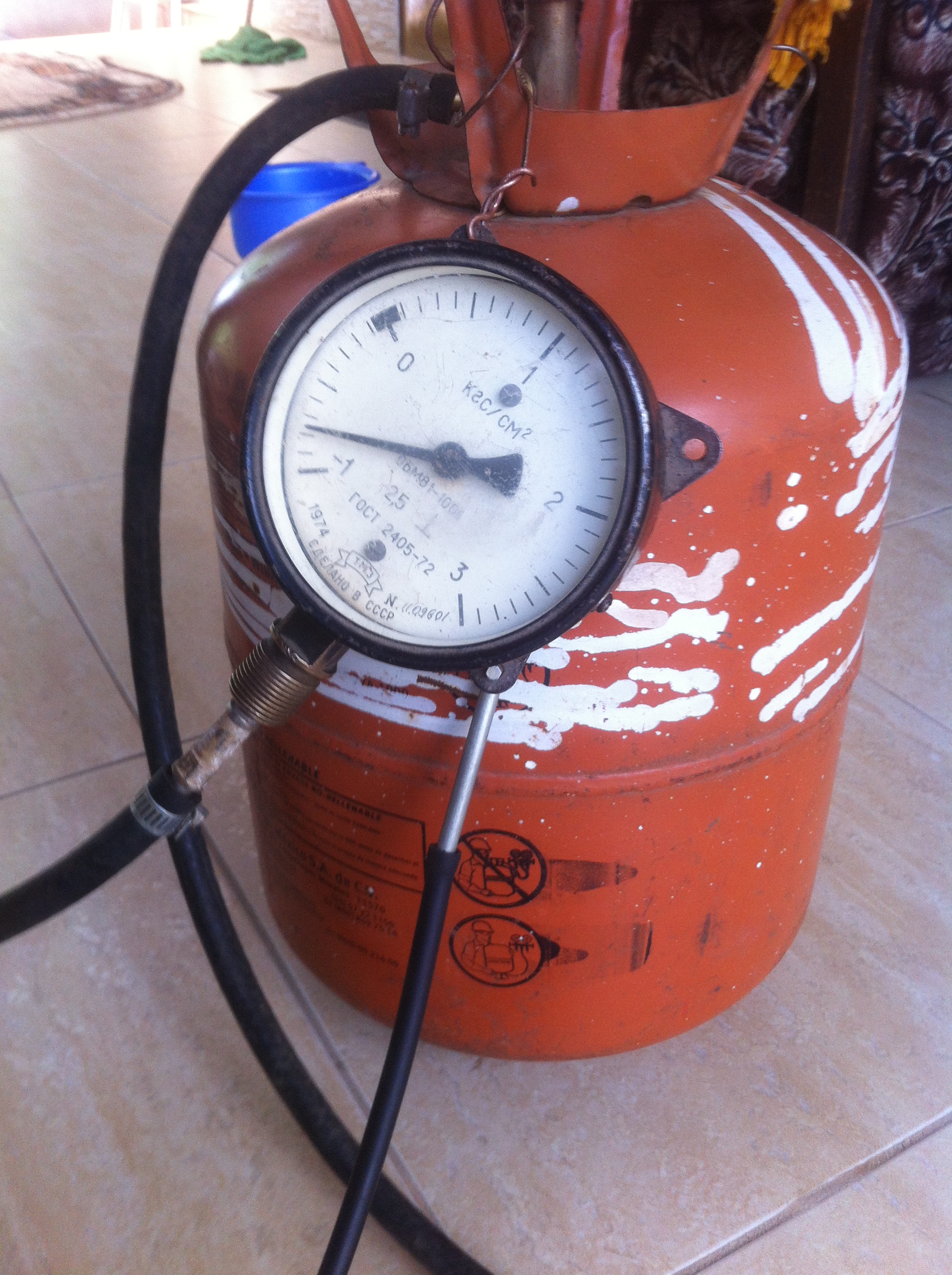

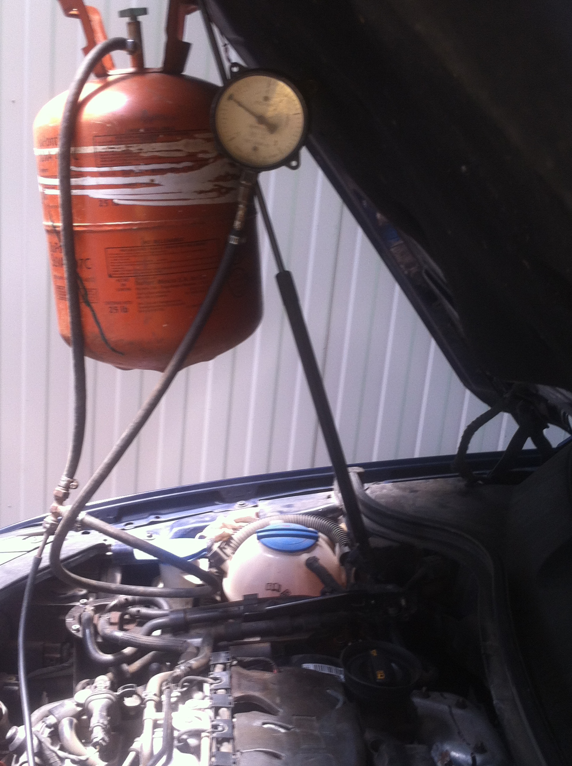

бракодел писал(а):Вот состряпал себе приспособу
Зачем изобретать велосипед? Шприца медицинского достаточно.

Сообщение бракодел » 23 июн 2015, 22:19
На шприце стоит манометр? Хотя выставляется по V ьтажу. 0,760 В.- под ваккумом -06-07 атм и 3,30...3,90 В без ваккума
