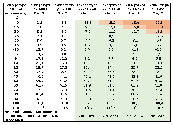

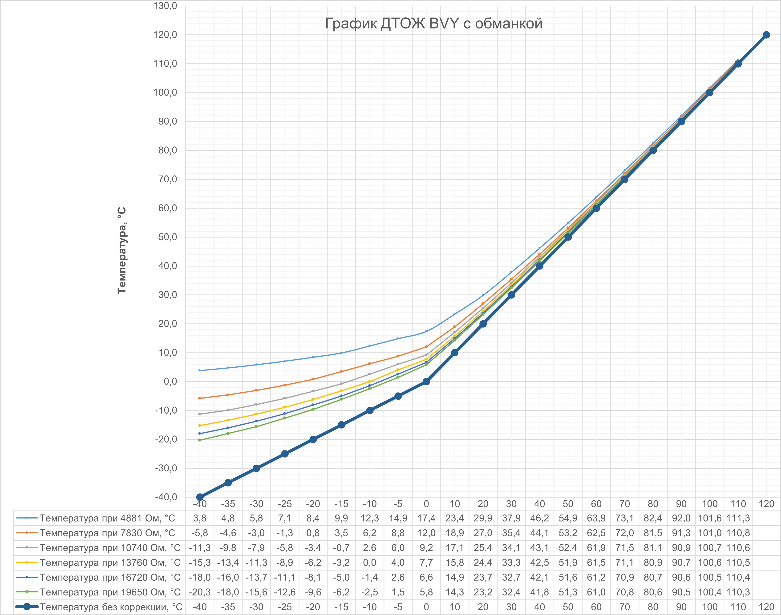

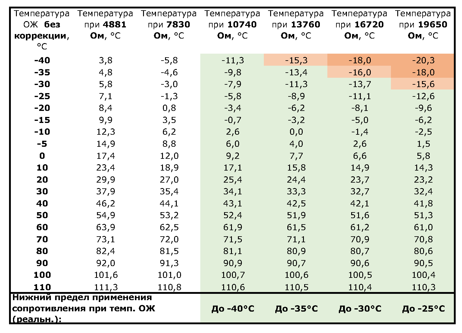

В этом году не завелся зимой при -25, обычно в такую погоду не езжу, в этот раз понадобилось. После мотырств с АКБ, свечами и обогревами, всё таки решился на обманку. Делал сам, т.к. нужно было здесь и сейчас из того, что было в радиодеталях. В итоге сделал с дискретным шагом. Т.к. машина не заводится при темп ОЖ ниже -15, то выкладываю, может будет полезно кому- нибудь зависимость сопротивления от итоговой скорректированной температуры + рекомендации по сопротивлению.
'График зависимости' | +
График
'Таблица ' | +
Таблица
