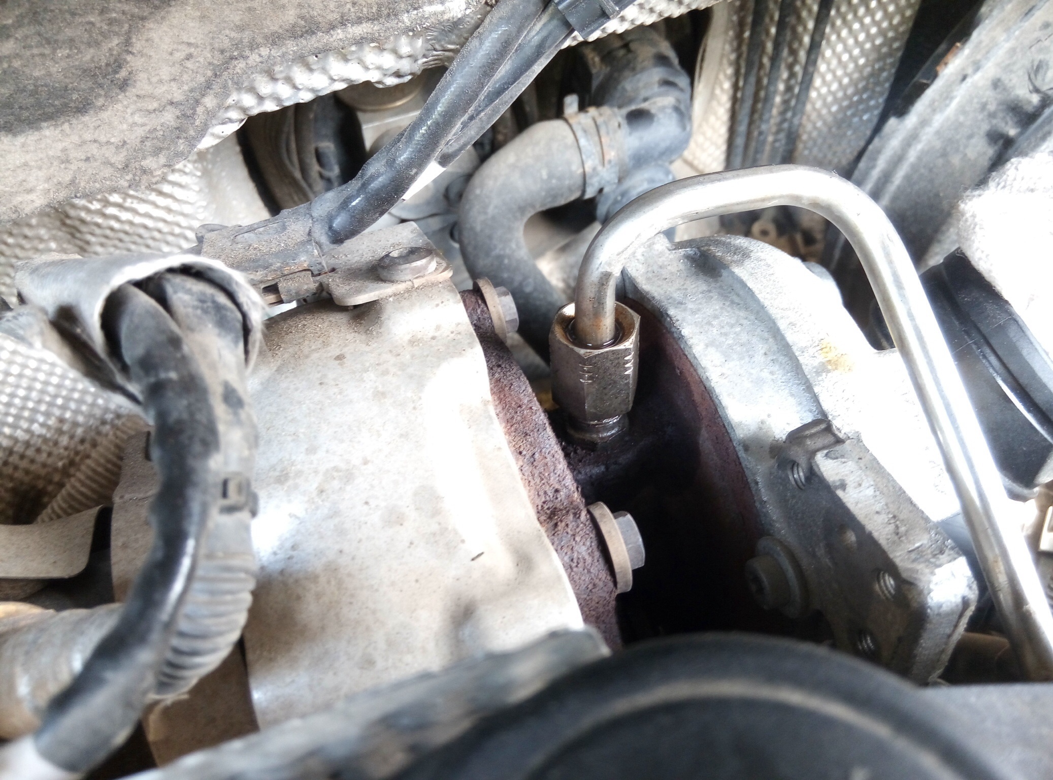

Сам штуцер лучше ключом придержать. Но тк трубка чуть прогибается можно снять и запихнуть обратно болт крепления актуатора не снимая трубки.

Когда фото загрузилась понял что у меня я другой конструктив.

evgenysto
Может не снимать трубку масла, а рожковым ключом с трещёткой откручивать болты регулятора? Главное чтобы длины болта хватило чтобы вылез.

Вот она как раз и мешает, отгибал трубку, еле вышли болты, снял регулятор, заказал, а этот штуцер я уже стронул.

Парни повторю простой вопрос, отворачивается гайка или нет?

Штуцер нужно ключом на 14 держать, на 6 странице этой темы есть мой отчёт, иначе маслонапорную трубку сломаешь

Поменял я этот регулятор, полет отличный, регулировал гайки по старому. В значения 3.6v и 0.76v попал сразу. Нижнюю гайку наворачивал отверткой прям за грани вращал т.к. ход очень легкий, трещеткой не получится, затягивал верхнюю обычным рожковым ключиком "10". Нанес фиксатор резьбы, все гут. Если есть руки и желание, поменять самому проблем совершенно не составит. Трубку маслянную я для удобства снимал.

Баканский писал(а):Штуцер нужно ключом на 14 держать, на 6 странице этой темы есть мой отчёт, иначе маслонапорную трубку сломаешь
верное дополнение, так же вчера мучился с этим аккуатором, открутил его, а при установке на место трубка маслоподачи не дает нормально вставить болты. Когда прикрутил трубку на место из под штуцера погнало масло. Затянуть его не реально ключем на 14, вывернул штуцер, а у него внутри под шестигранник на 6 или 8 шлицы, затянул отдельно штуцер, затем гайку, и все, масло не гонит. Вот такой вот нюанс.

Я штуцер длинной головкой "14" затягивал, затем гайку на трубке затягивал ключем "17".
я пробовал длинной головкой, не получилось, грани малой высоты, не подцепляются, да и верх головки упирается
