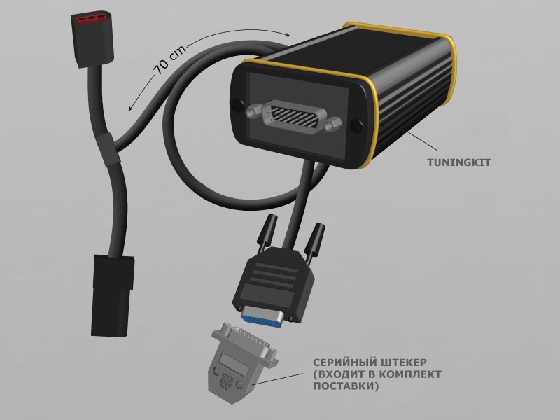

был в сервисе авто Z ребята всё посмотрели проверили датчики, к одному из датчиков на рампе подцеплин шлейф через переходник вобшем блок чип тюнинг, предложили его снять и востановить заводские установки, посмотрим что будет дальше!

стояла вот такая дрянь
chiptuning

может из-за этого было!

ех ходьбы это было из-за этой херни!
