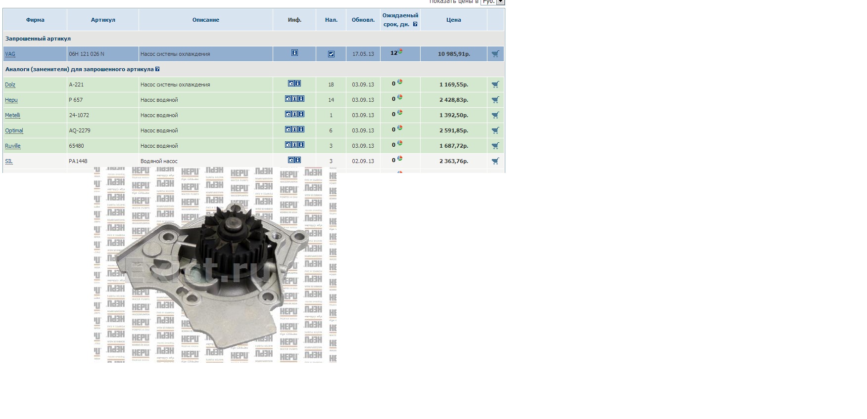

Сообщение Mitecheck » 03 сен 2013, 09:04
бюргер на пепелаце писал(а):Доброго всем вечера! Вот такой агрегат я сегодня снял с пепелацу. Обращаю внимание что этот экземпляр( кстати почему то made in Корея) был поставлен мне полгода назад по гарантии ОД VW" Авилон" взамен безвременно почившего родного.Как он проходил эти полгода-тайна великая есть.
Подскажите, мне в сервисе приговорили помпу. Хочу купить сам.
В экзисте по запросу "помпа" предложили "водяной насос" но выглядит совсем иначе. судя по картинке там нет этого копруса который у вас на фото.
вот что предлагают на экзисте
Volkswagen Passat седан VI 1.8 TSI,2008 г.в., АКПП, HIGHLINE

Сообщение Pixel » 03 сен 2013, 19:51
Лучше покупать в сборе и не экономить на этом.Либо вначале разобрать все,осмотреть,потом заказать либо отдельно помпу,либо в сборе.Потому что течь начинает пипка на корпусе самом.А если замена помпы не поможет,то выкините деньги на ветер и купите в сборе
