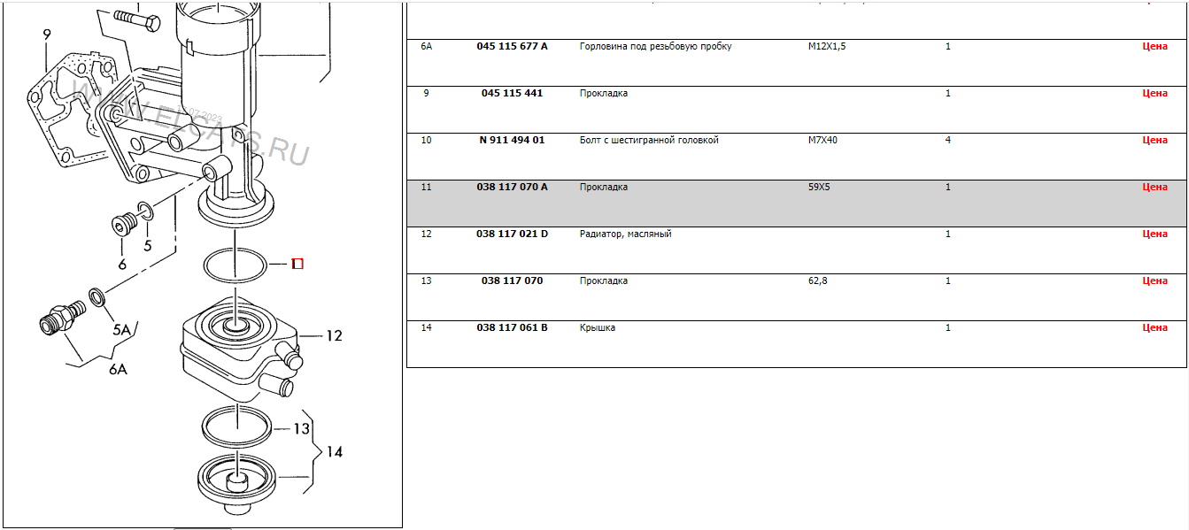

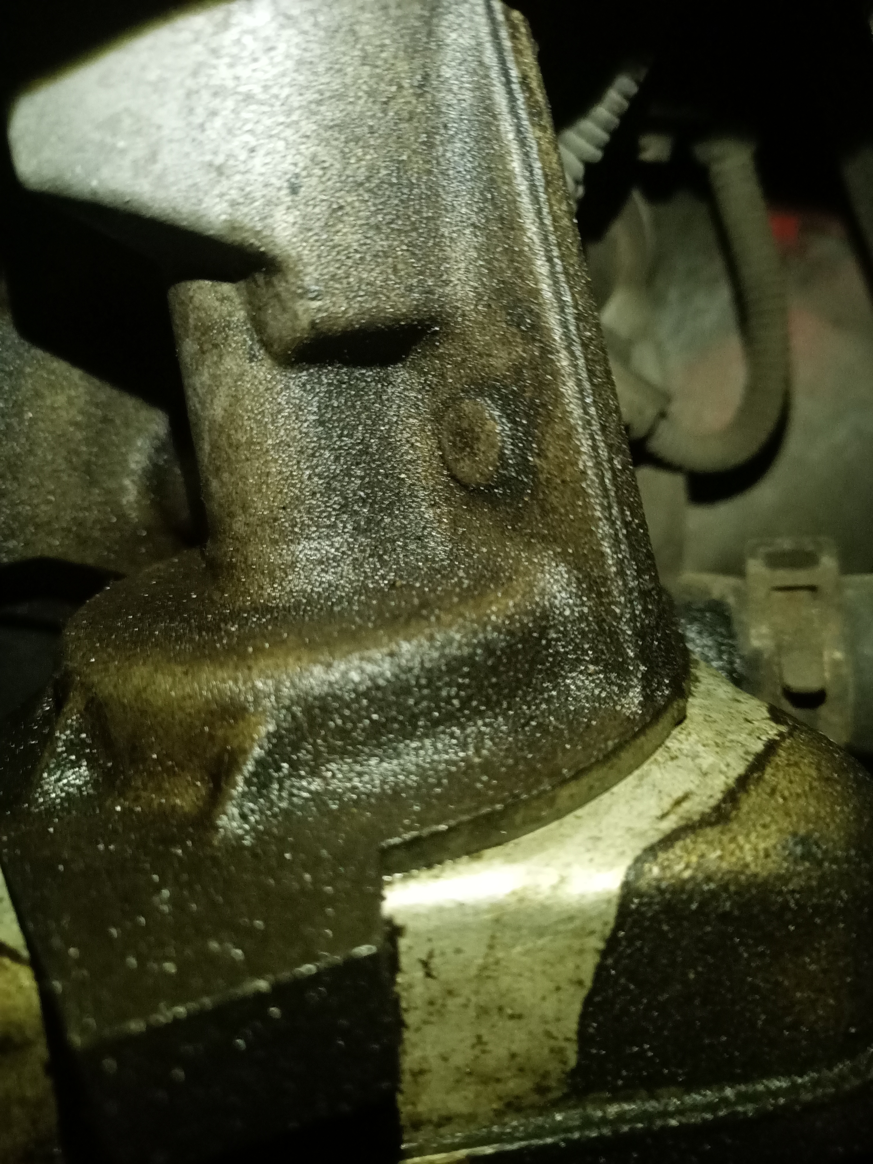

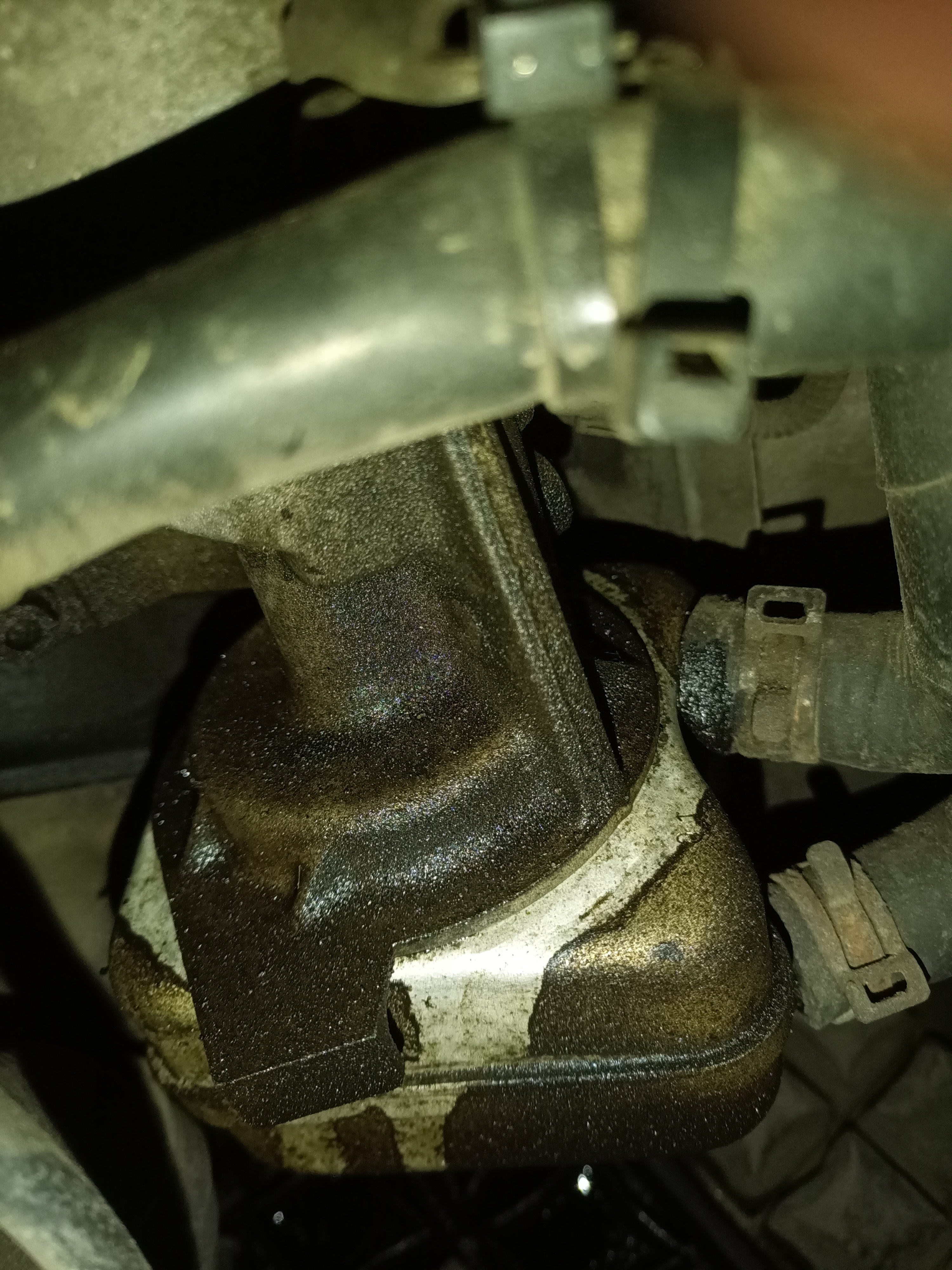

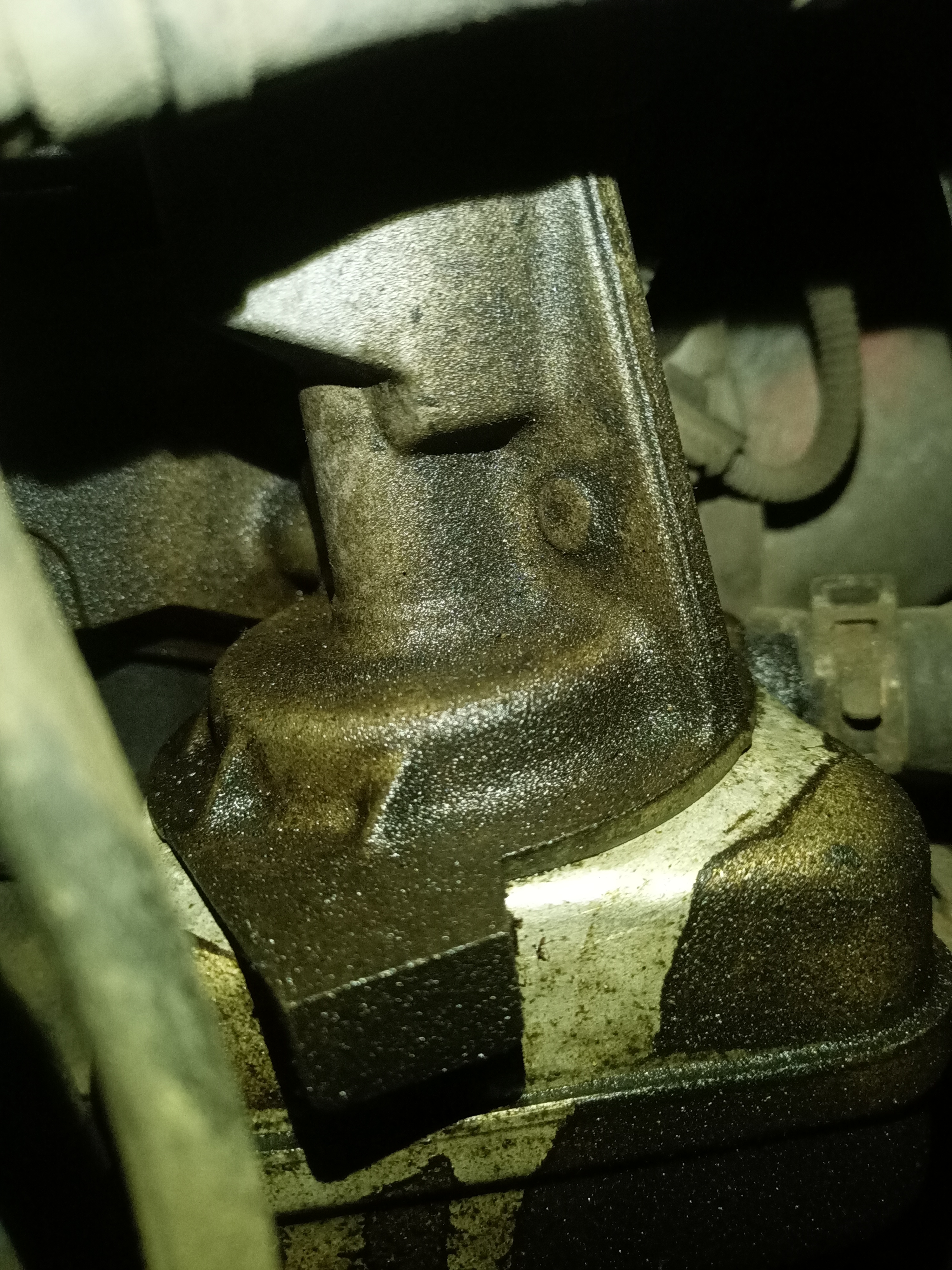

Всем привет .подскажите течет масло из под стакана масленного фильтра ,поменял прокладки ,хватило на 3 месяца ,даже сильнее стало . Менять сам корпус (денег стоит космос). Я так понял нужно менять сам кронштейн , типо пластиковая деталь изнашиваться со временем только я не пойму где этот пластик если на фото кронштейны без пластика Кто что подскажет. Может аналог .

Привет, надо понять - откуда течет? Между блоком и корпусом? Или внизу где крепится теплообменник? Или вообще вверху - куда вставляется фильтрующий элемент?
Re: Капает масло из масляного фильтра
Сообщение Максимус » 17 июл 2023, 00:07

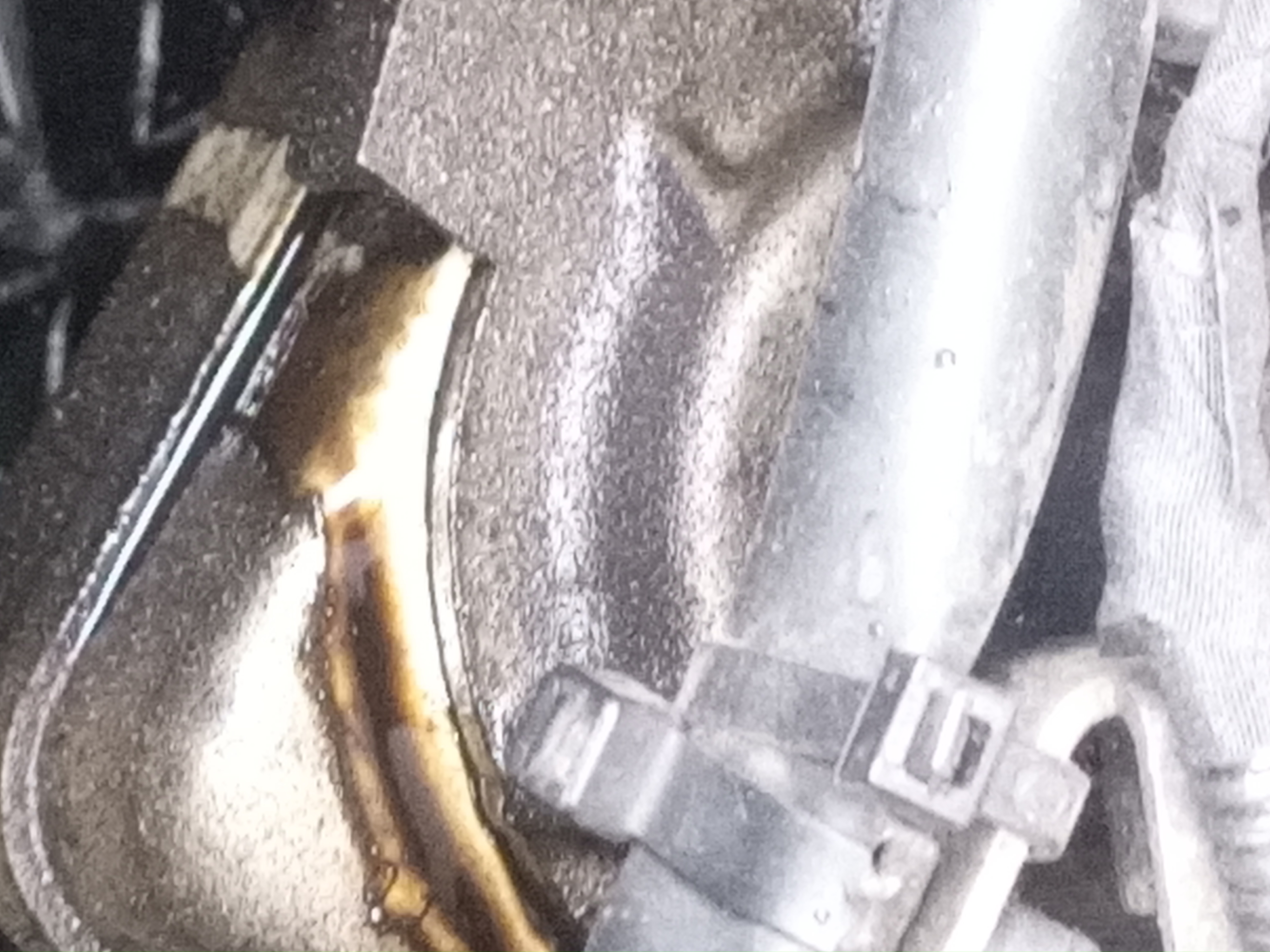

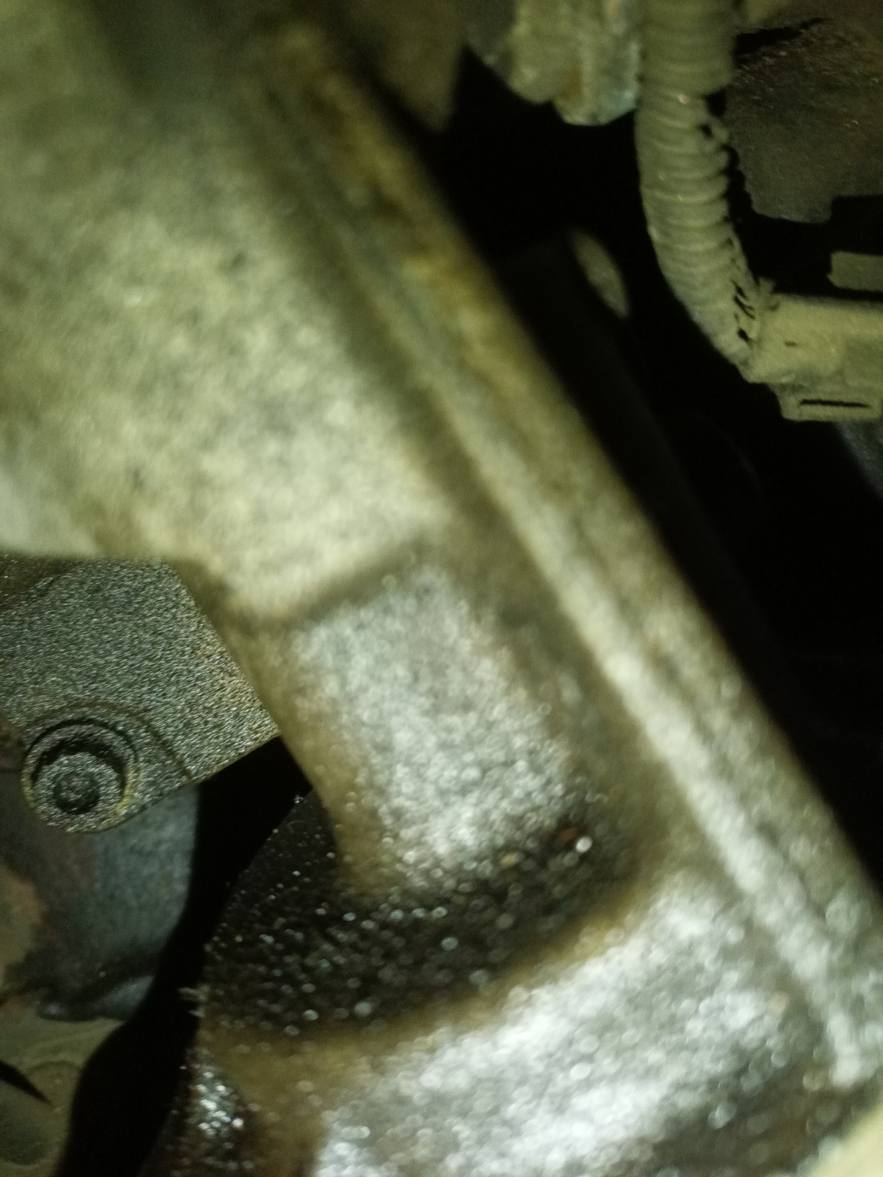

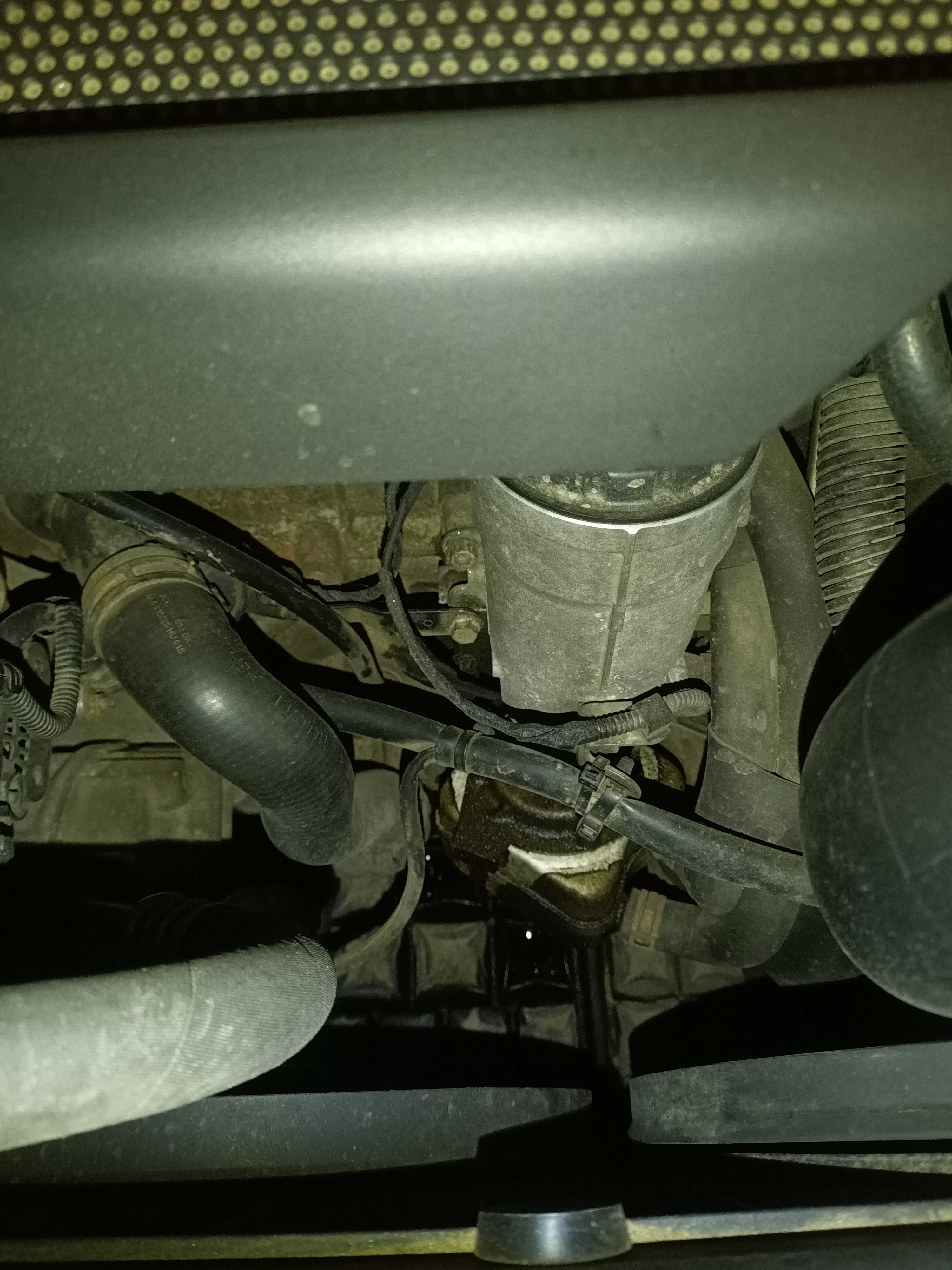

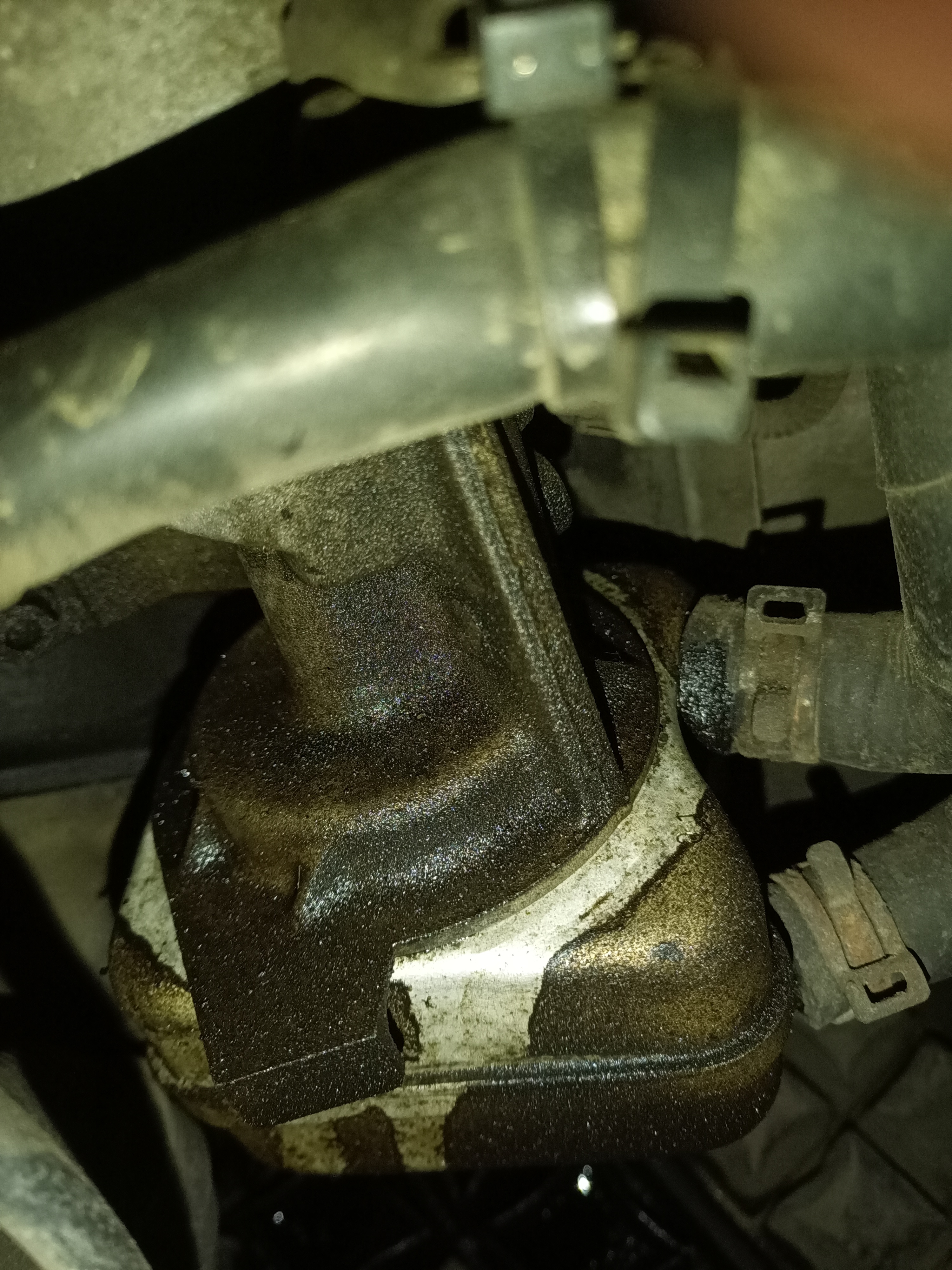

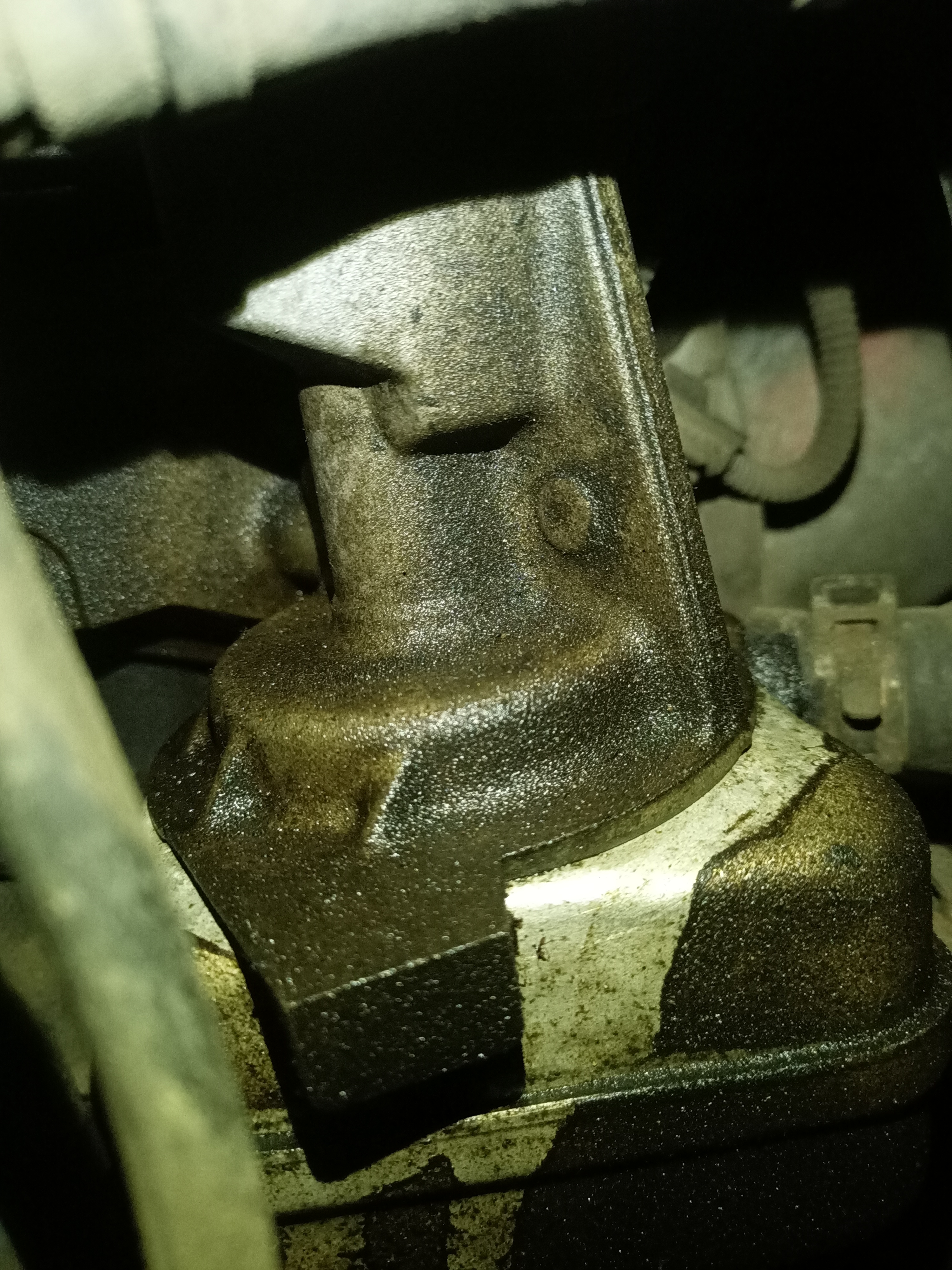

Привет. Ну если я правильно понял ,увидел ,то течет выше квадратика ,теплобменника ,ниже корпуса фильтра потому как видно что стекает на квадратик , сейчас пойду сфоткаю. И видео по ссылке

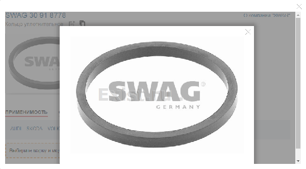

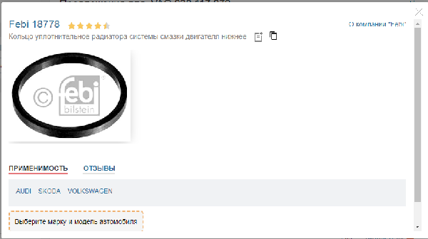

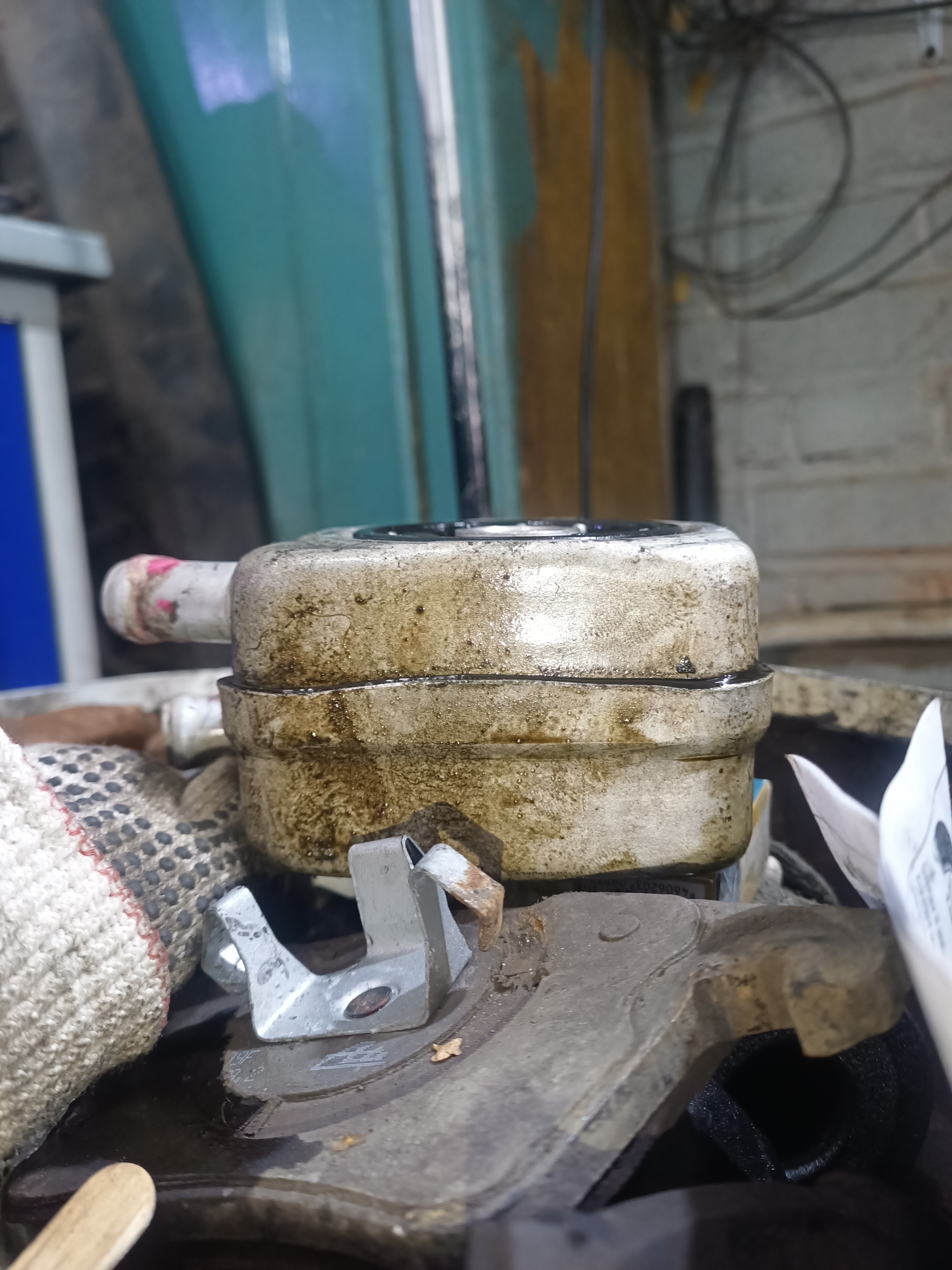

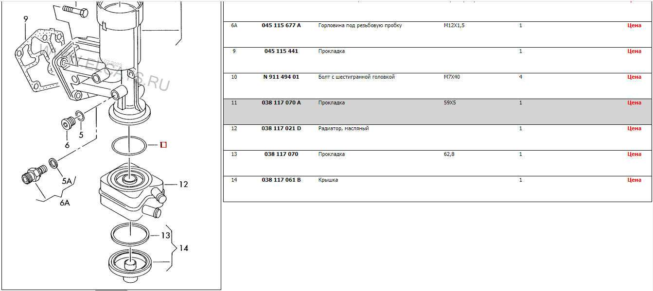

Привет, думаю что подтекает где то у крепления теплообменника, а выше закидывает потом воздуха, и если бы подтекало в стыке "блок-корпус фильтра" то на теплообменнике ни чего не было бы. Вы когда меняли кольца под теплообменником - заметили что они разные? Одно квадратного сечения а другое круглое, может перепутали? А возможно банальная недотяжка нижней "шайбы" крепления? Конечно перед дорогой надо исправлять, хотя не такое уж и большое расстояние, но все равно вдруг сильнее потечет. А что у Вас с самим теплообменником? На фото какие то окисления видно. Конечно надо помыть на мойке высоким давлением и понаблюдать откуда начнет мокреть от масла. Рассмотрел: на теплообменнике краска? Может прежний владелец намазал, что бы не текло? Если не краска то это вероятное место подтека...потому что даже грязь вся смывается, не успевает прилипать. Думаю что как вариант новая замена резинового кольца, или теплообменника, в старом возможно просела полка в которую вставляется кольцо. Или трещина в корпусе в месте прилегания кольца.

По итогу : там кольцевая прокладка с круглым сечением превратилась в плоскую и хрупкую пластмассу, из-под которой и текло масло. :( Ну и судя по схеме, там и течь больше не откуда.

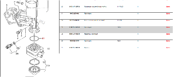

Три месяца назад когда меняли все три прокладки , промыли все до блеска , прокладки вряд-ли попутал разложено было все , я присутствовал , предыдущий хозяин если только немец да и то на вряд-ли . Короче заказал три прокладки и теплообменник фирмы патрон если не будем ставить верну, по мне так течет как раз прокладка под цифрой 11 выше на схеме. Кстати подтягивали нижнюю гайку месяц назад ,потело ,но не текло не подтянулась

Там на кольце под номером "11" есть внутри отливки для его фиксации на месте, обратите внимание.
Сообщение Максимус » 17 июл 2023, 17:21
Александр332vk писал(а):Там на кольце под номером "11" есть внутри отливки для его фиксации на месте, обратите внимание.

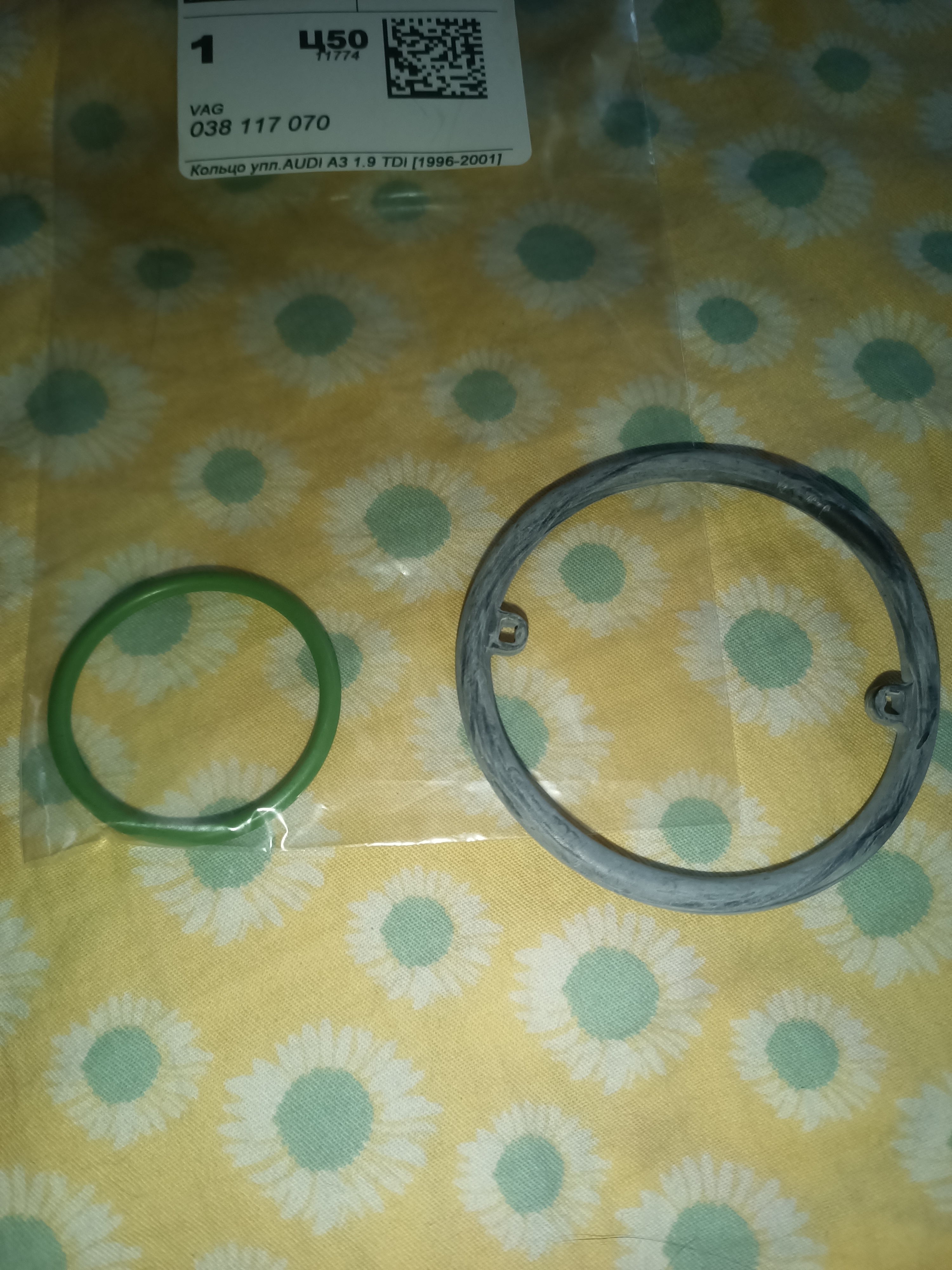

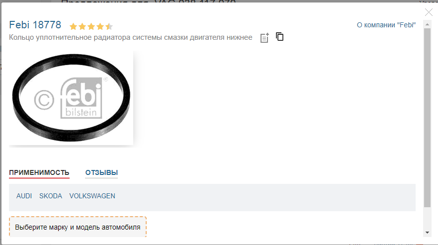

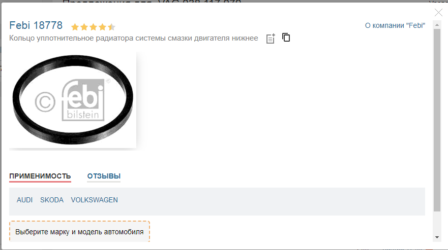

Пришли запчасти обе прокладки круглые Александр писал ,что одна квадратного сечения . Просто одна меньше другая больше ,не перепутаешь ни как сегодня поеду менять . Или такое ощущение что под крышку не та прокладка пришла , но номер тот же

Правильно тебе написали, что сечение нижней прокладки не круглое. Но тебе то лень самому посмотреть.

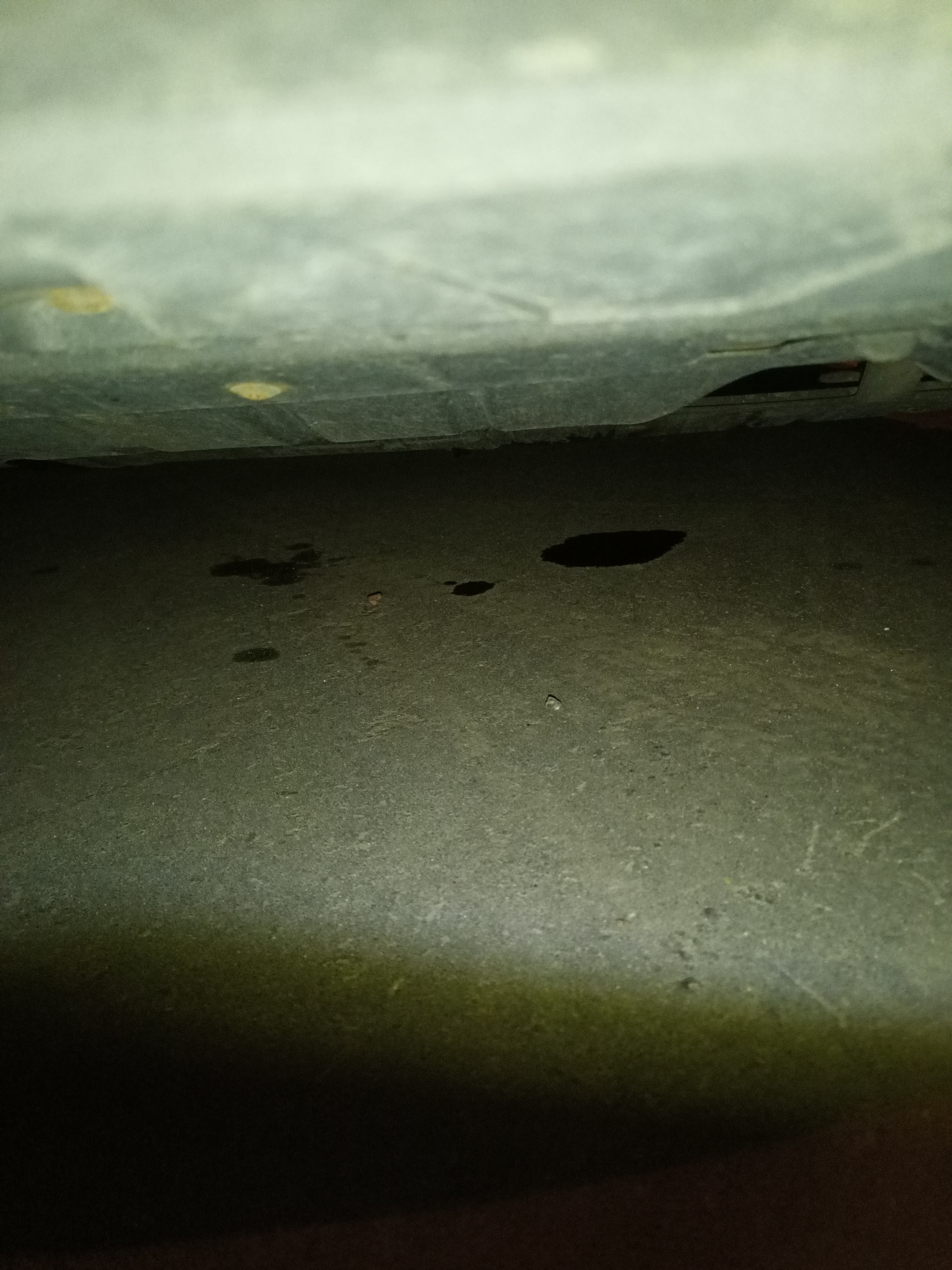

До сервиса доехал . Открыл капот над теплообменником сухо. Такое ощущение что течет на холодную что-ли когда Стоит заглушенная с фильтра я так понял что в стакане стекало или масло нету ,но лампа не загоралась. А на заведённом не видел чтоб текло . Лампа не зоорелась , сейчас чуть подожду стечёт проверю уровень .
С утра посмотрел видемого не было ,завел сек 20 заглушил посмотрел прям потекло ,потом завел не течет прям видимо
P.S. проверил уровень я доли перед поездкой гр. 200. Сейчас на Макс . и не видно прям масло как с утра на фото выше итог походу на горячую не течет так что-ли

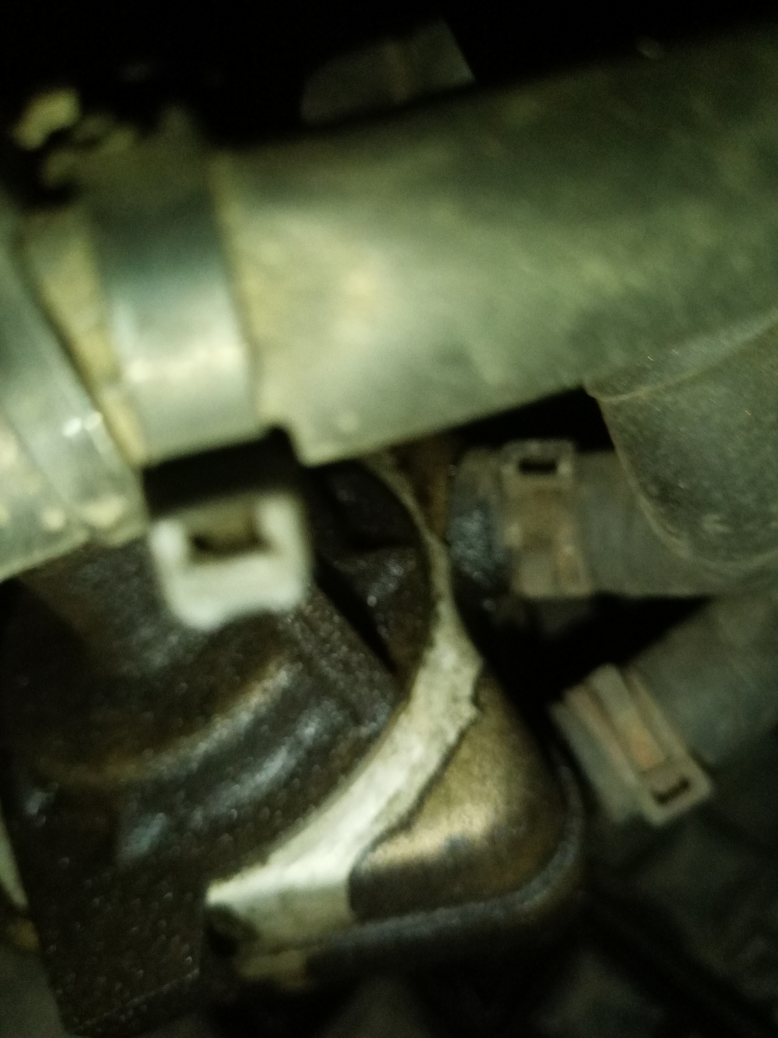

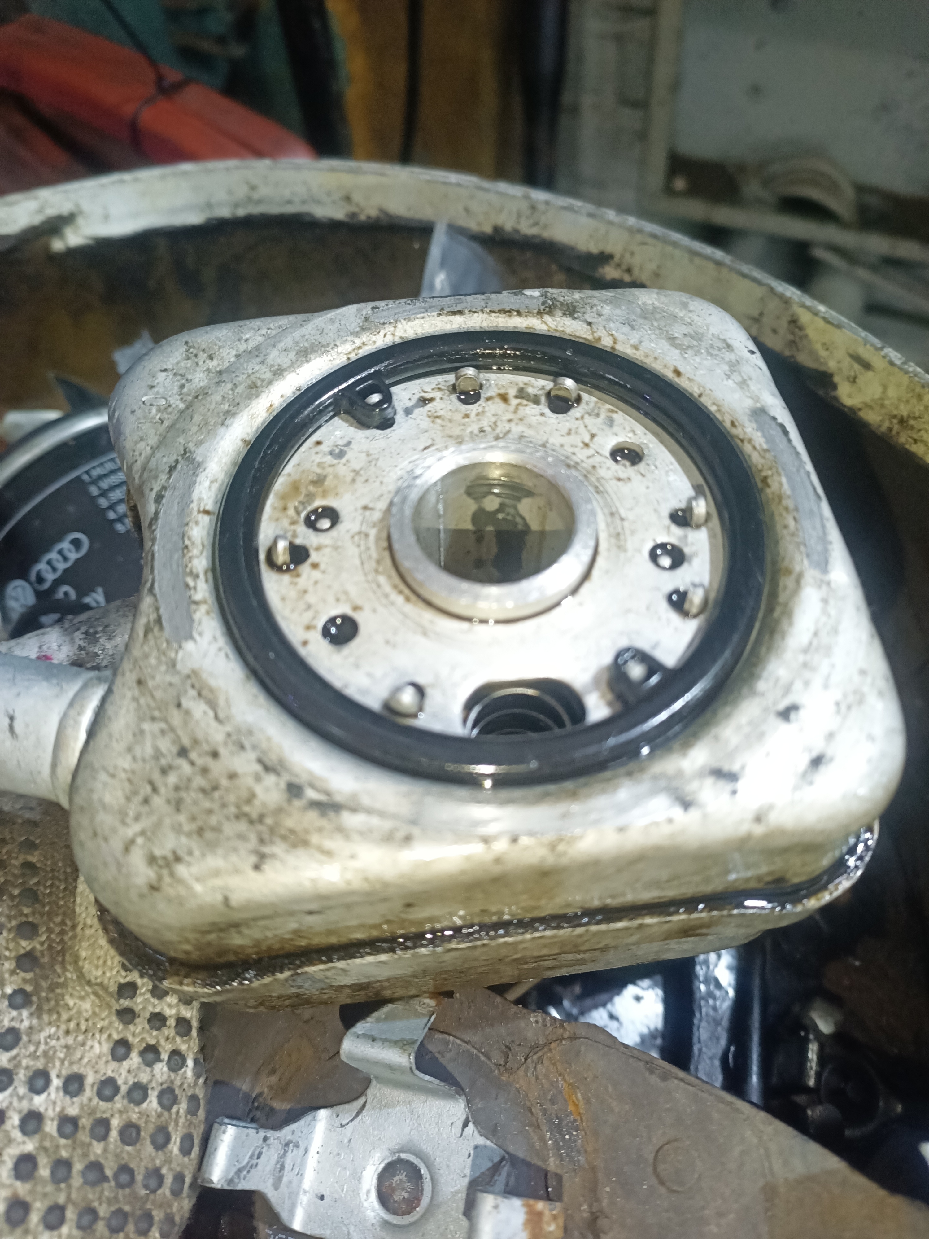

Решили поменять теплообменник (может устал уже сжался может чуток я хз) с прокладками,стакан не трогать.

Сообщение Максимус » 19 июл 2023, 13:38
Да на теплообменнике видно что прокладка ниже даже корпуса
Максимус
Откуда: Балашиха
Сообщение Ksandr » 19 июл 2023, 15:47
Перетянули нижнюю крышку, по этому теплообменник деформировался и прокладка оказалась ниже корпуса.
