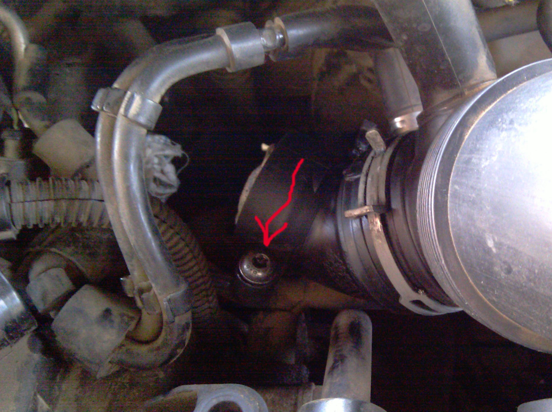

В Эльзе стадия предварительного разбора хорошо описана, но не указано, что для снятия входного воздушного патрубка к турбине можно не снимать тугой хомут в неудобном месте, а достаточно выкрутить один винт и патрубок вместе с переходником снимется прямо с горловины турбины.

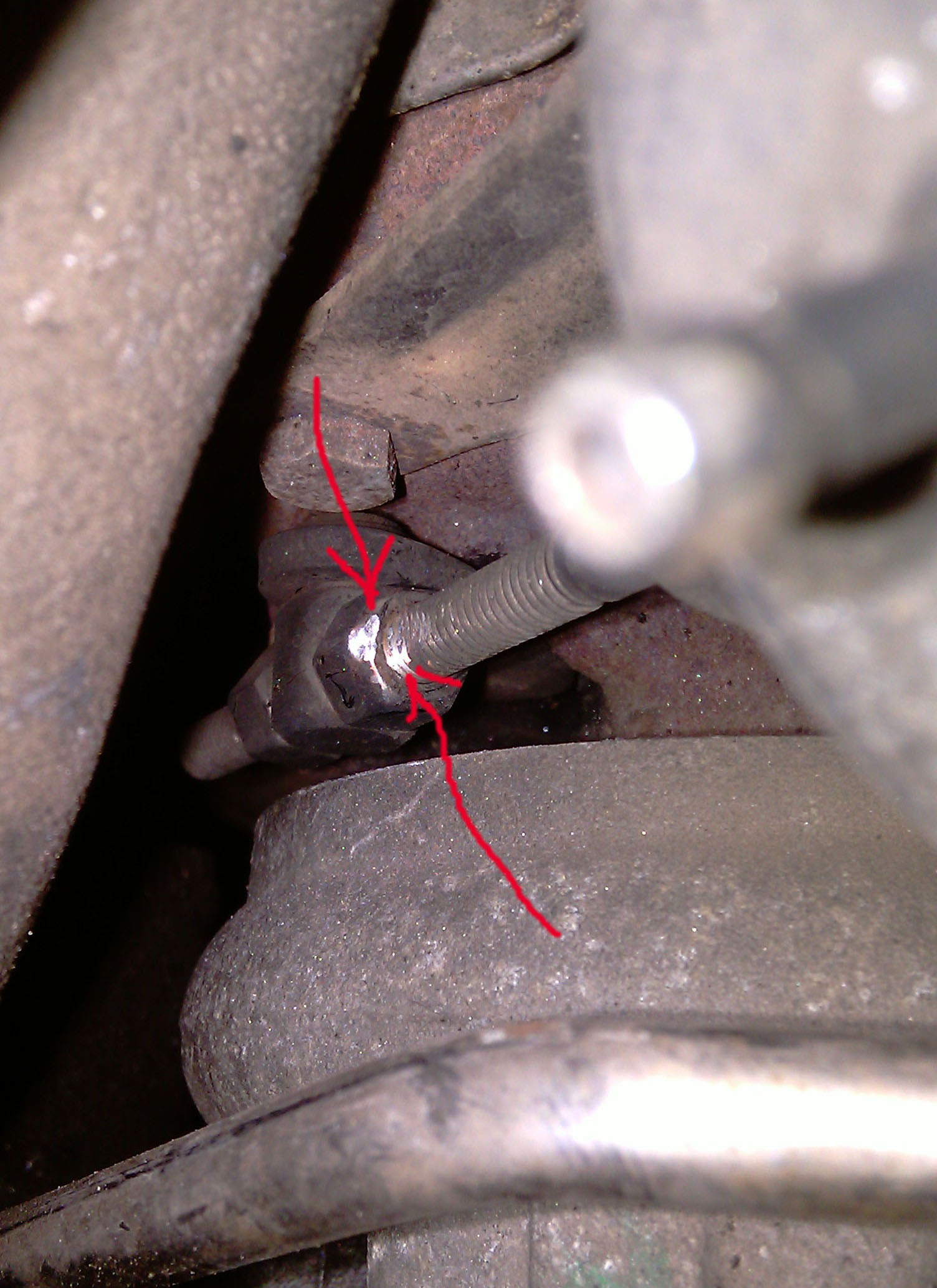

Сделал заметки по положению гаек на штоке актуатора маленьким бором и естественно это сфоткал, что бы потом можно было просмотреть.

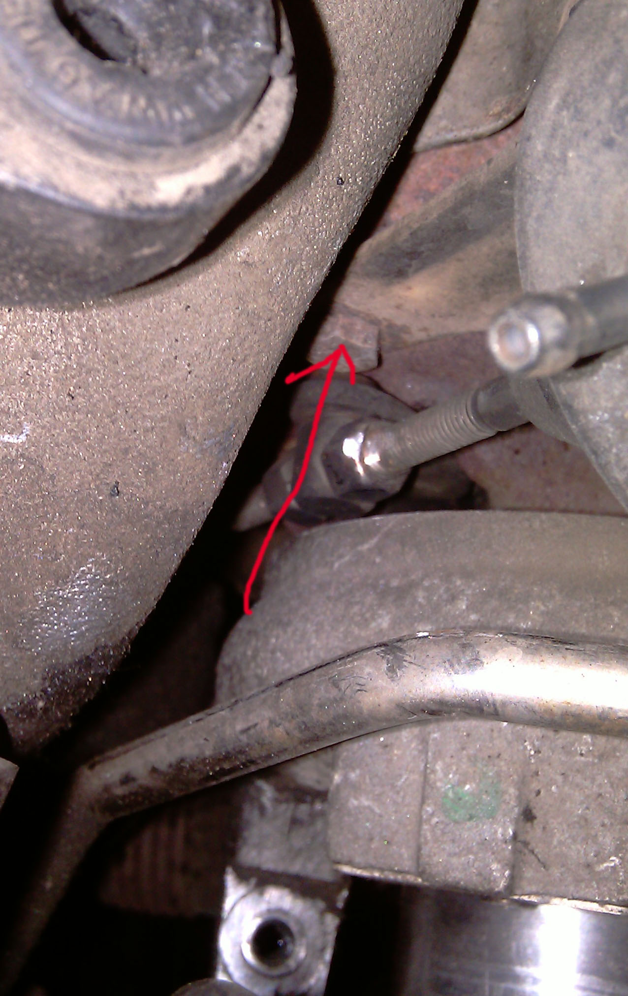

Сперва открутил нижний болт актуатора.

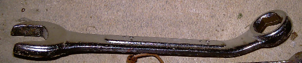

Вот таким ключиком, который пришлось загнуть.

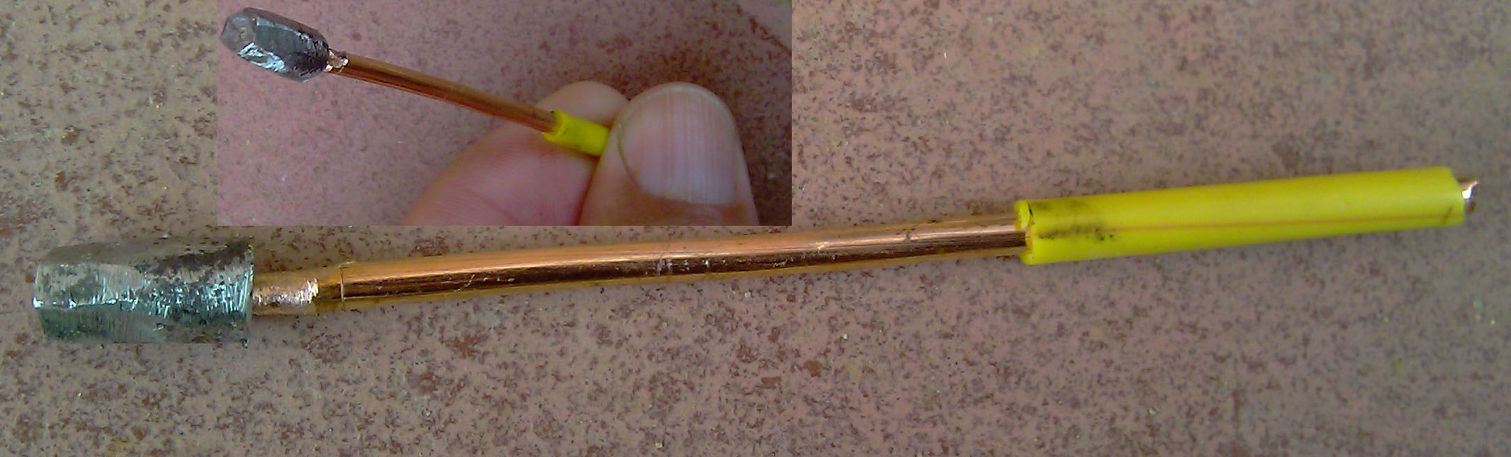

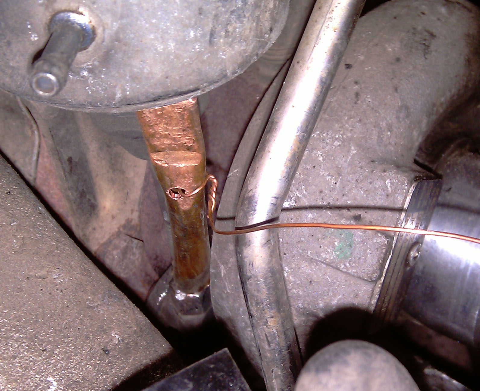

Для доступа к этому болту, он аккурат находится за гайками на штоке, шток пришлось выдвинуть и вставить такую распорку сделанную из медной трубки диаметром 10 мм распоротой с одной и сплющенной с другой стороны.

Доступ к болту образовался и в конце третьего часа он был откручен, ПЕРВЫЙ!!!

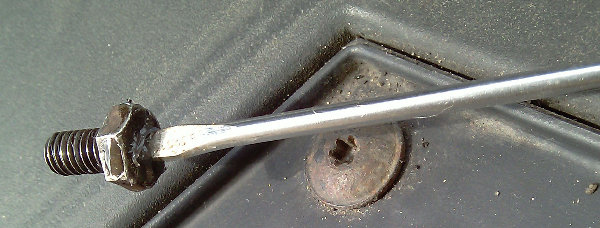

Пришло время верхнего болта, сфоткать его не получилось, места там очень мало и все головки, короткие и длинные, на гибком валу и корданчике подлезть к нему не позволили. Одевались они наискосок, а перспектива сорвать на нем грани как-то не радовала. Да и забыл сказать, что при откручивании этих болтов нужна VDшка и ещё раз VDшка! Пришлось испортить одну головку на 10 из старого набора срезав её наискосок вот таким образом:

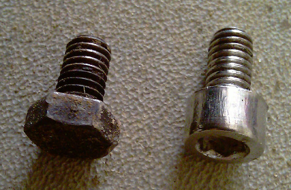

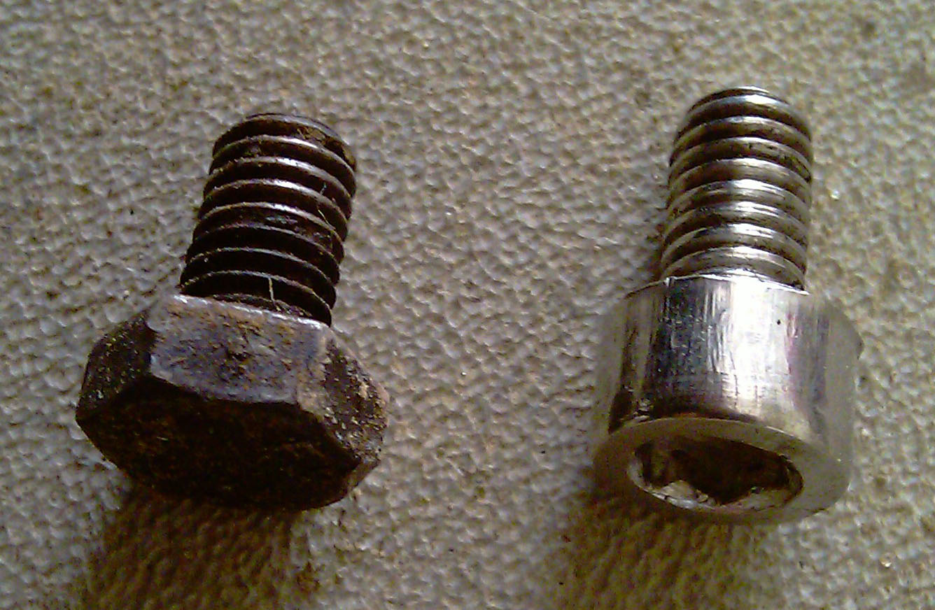

Два болта есть, а шестой час на исходе, и теперь актуатор болтается на штоке, а между гайками зажат рычаг управления калиткой. Кстати сказать, при установке этот болт (верхний) был заменен на подобный, но с внутренним шестигранником. Который завернуть оказалось значительно легче, но так же не без помощи изготовленного инструмента для наживления.

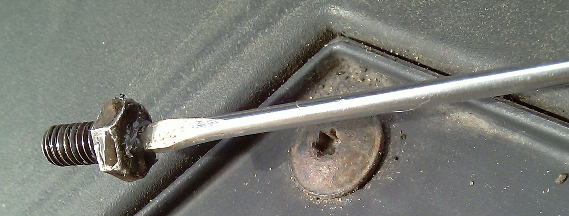

Сообщение Alex1144 » 21 июл 2016, 23:41
По правде говоря и нижний болт я сперва установил такой же с шестигранником, но в последствии при сборке выяснилось, что его головка выше чем у обычного болта и в него упирается рычаг калитки, соответственно она не плотно может закрываться, одним словом я не стал рисковать, а при сборке сделал в родном болте пропил, нагрел его и клеем из термопистолета приклеил маленькую отвертку, наживил, отвертку оторвал и завернут ключом:

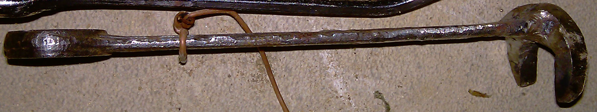

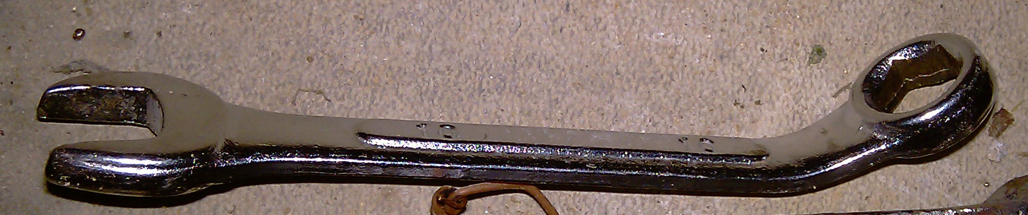

Но мы отвлеклись, пока деталь ещё не снята, есть шток и на нем надо открутить нижнюю гайку. Для верхней гайки, что бы её держать, был изготовлен такой ключик:

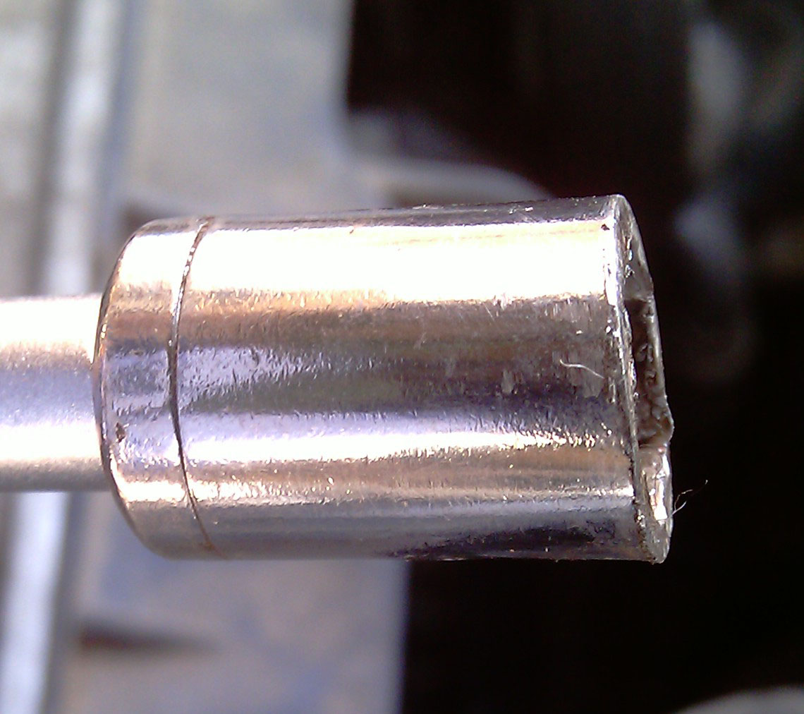

А что бы крутить нижнюю вот такой

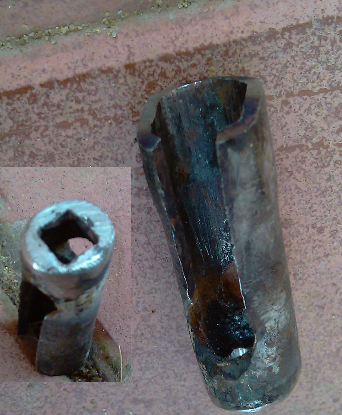

Сообщение Alex1144 » 21 июл 2016, 23:45
Этот ключ сделан из простой жигулевской трубочки, по дырку для воротка был сделан пропил, а с другой стороны он был заварен, потом просверлено отверстие и с помощью надфиля я преобразовал его в квадратик под маленькую трещотку. Места в области производства работ катастрофически МАЛО!!! Всего на один щелчок и то, если гайка опять не завернется при повороте ключа… Но вот так мал по малу к концу десятого часа актуатор турбины оказался у меня в руках. Естественно был ещё раз проверен и после удостоверения в неисправности подвергнут вскрытию. Дырка в манжете сильно и не скрывалась и оказалась трещиной длинной примерно в 3,5 мм, через неё и был подсос воздуха при попытке создать в нем разряжение.

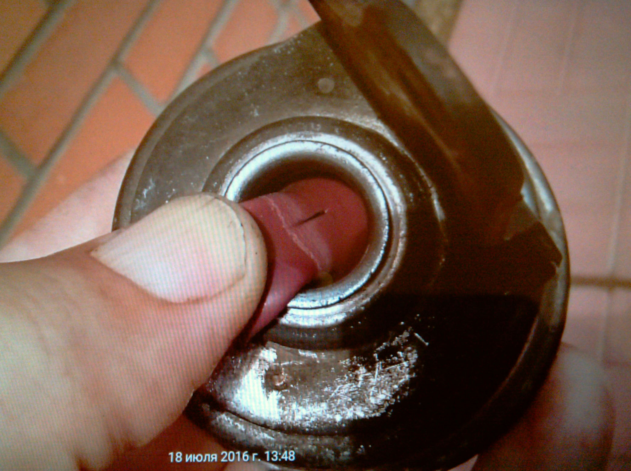

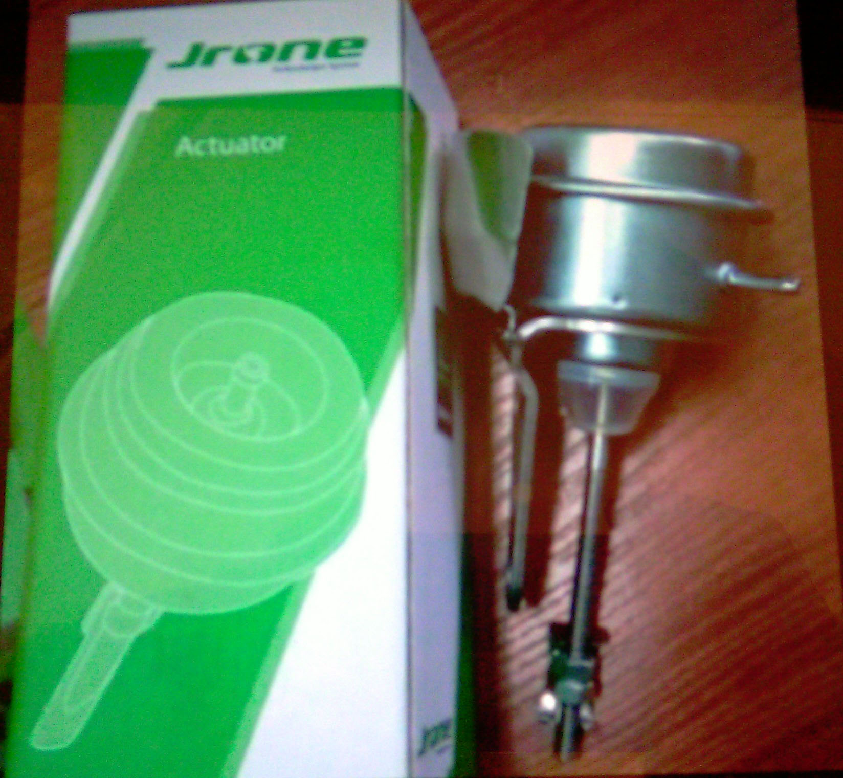

Покупка нового актуатора тоже оказалась задачей не из легких, и на нашем автомобильном рынке продавцы шарахались говоря, что это не деталь машины или двигателя, а деталь турбины и мне прямая дорога ТОЛЬКО к турбинистам… Те в свою очередь пытаются продать только турбину целиком, говоря, что именно этот актуатор для именно этой турбины идет только в сборе. Но есть великая штука интернет и магия убеждения, что бывает и отдельно. В конце концов пяток компаний согласились продать такую штуку, но у всех надо было ждать некоторое время, от дня до двух недель, цена и порядок оплаты были разными, да и производители тоже. Оценив предложения и выбрав из всех зол меньшее, был заказан и на следующий день выкуплен за 4000 рублей актуатор фирмы Jrone.

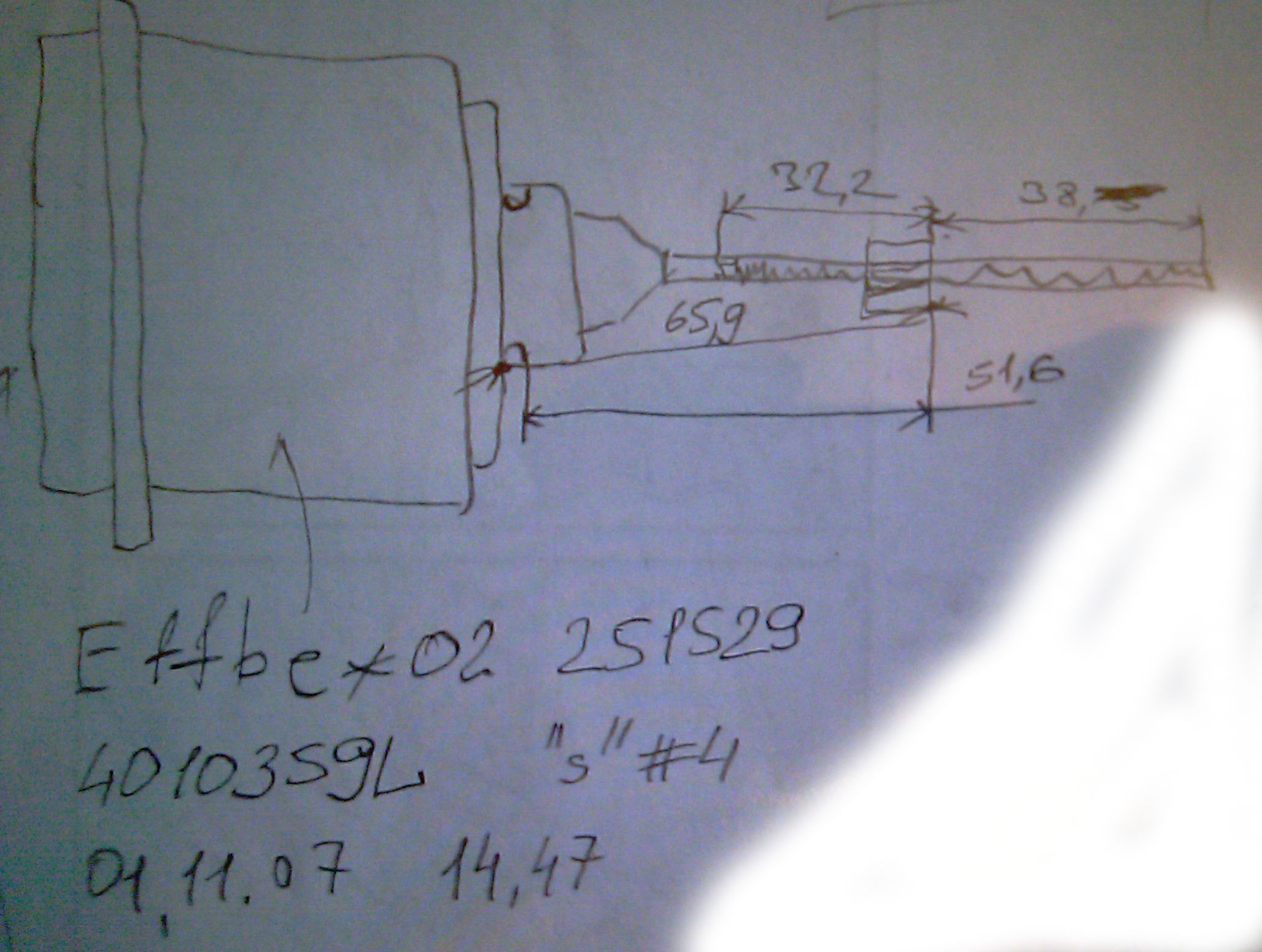

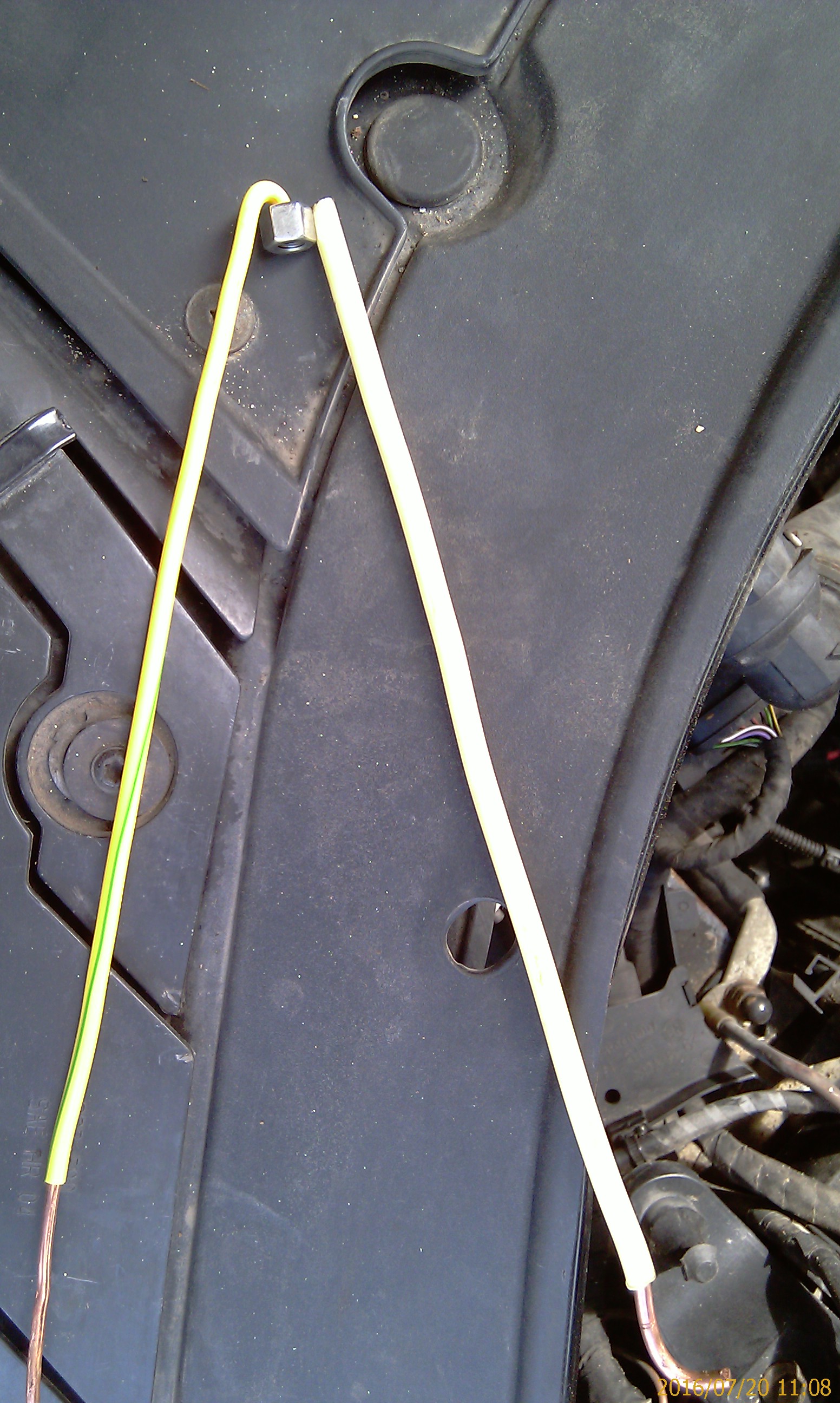

На следующий день используя уже готовый инструмент (почти весь) всего за 4 часа он был поставлен на автомобиль. Местоположение верхней гайки было перенесено со старого актуатора, путем предварительного снятия нескольких размеров:

Да, совсем забыл при установке нижней гайки на шток актуатора, для её наживления использовалась такая приблуда. На одной гайка, второй её крутил!
