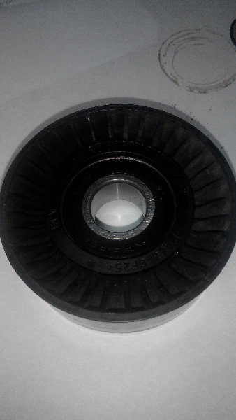

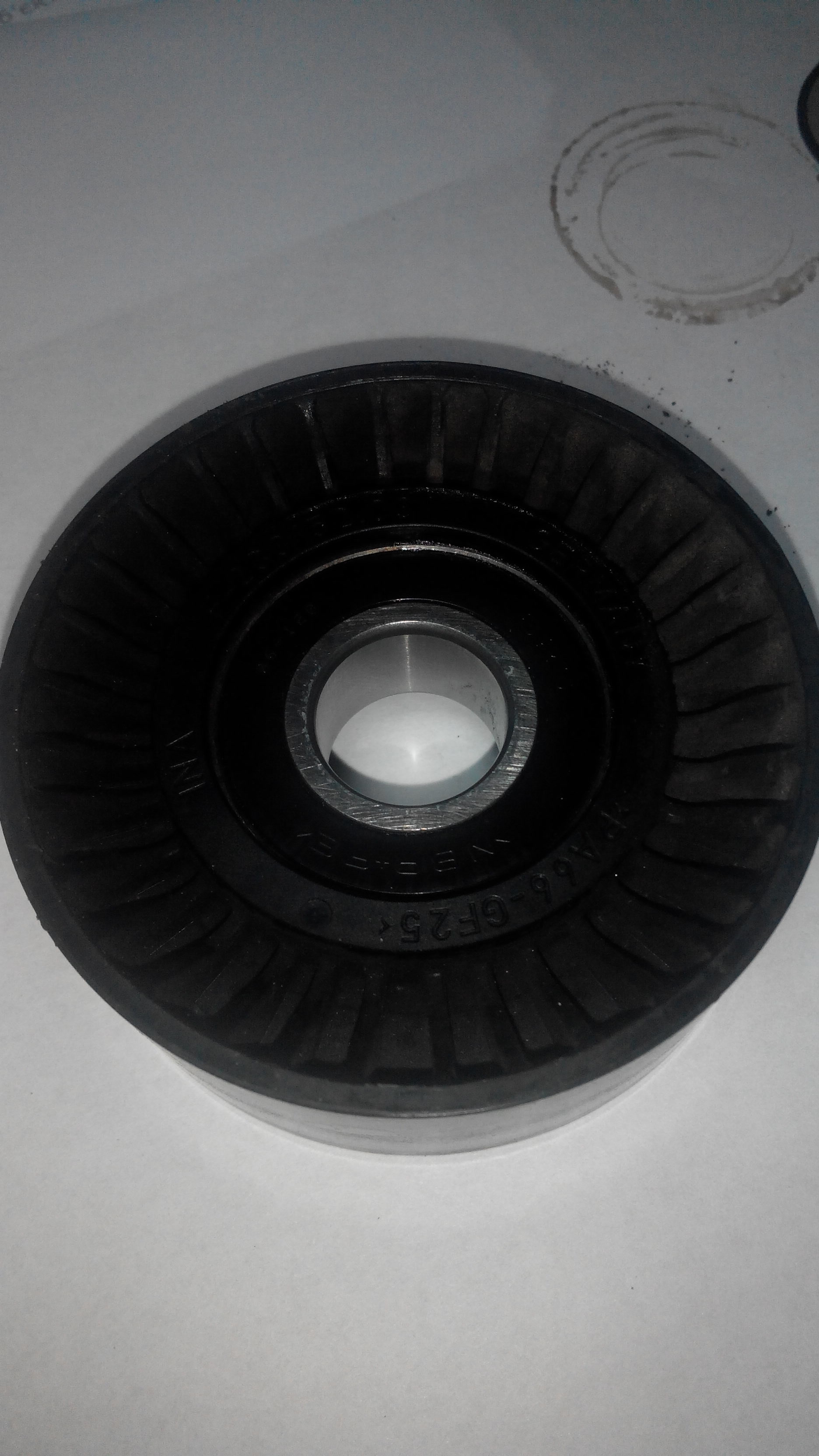

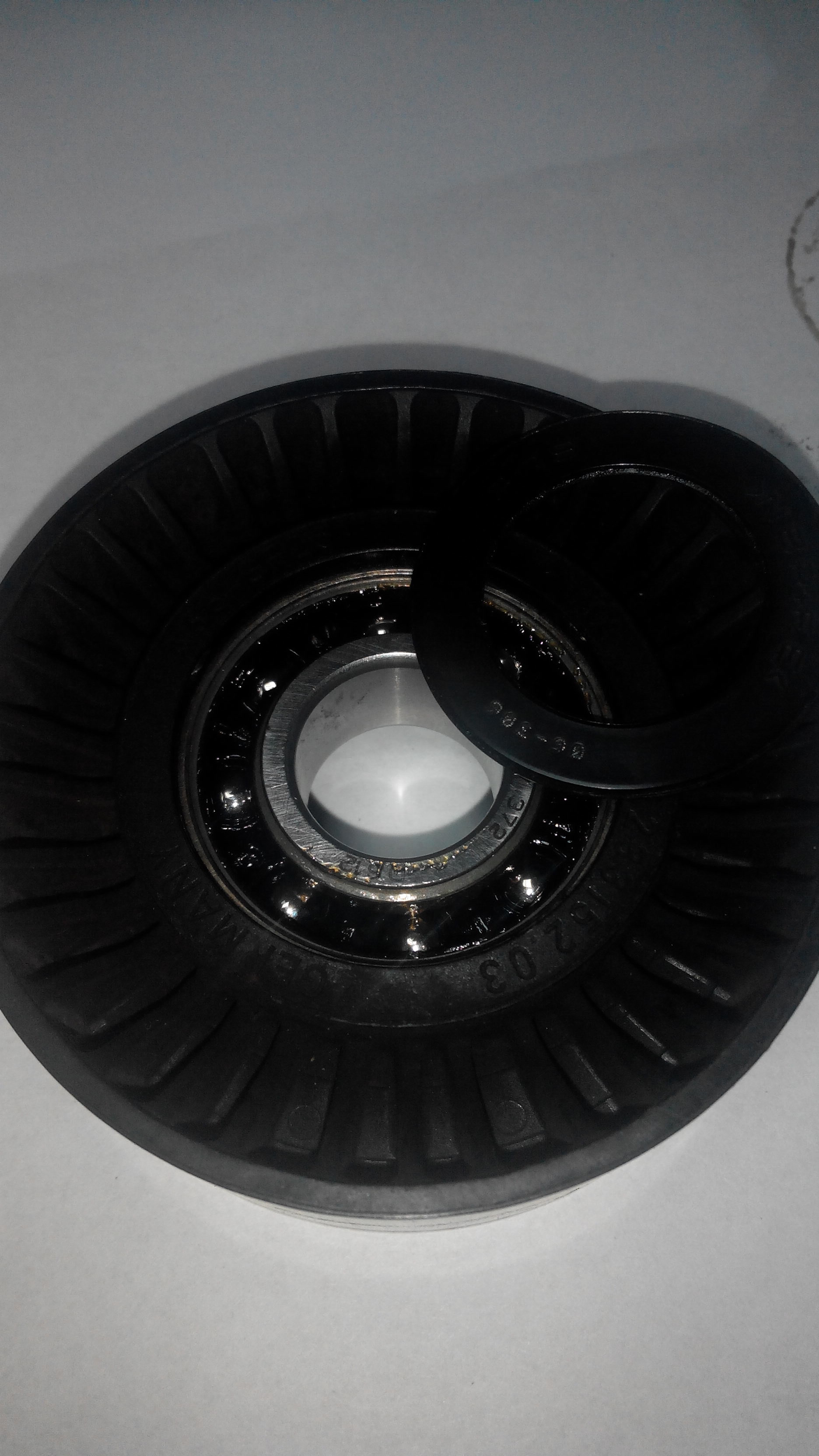

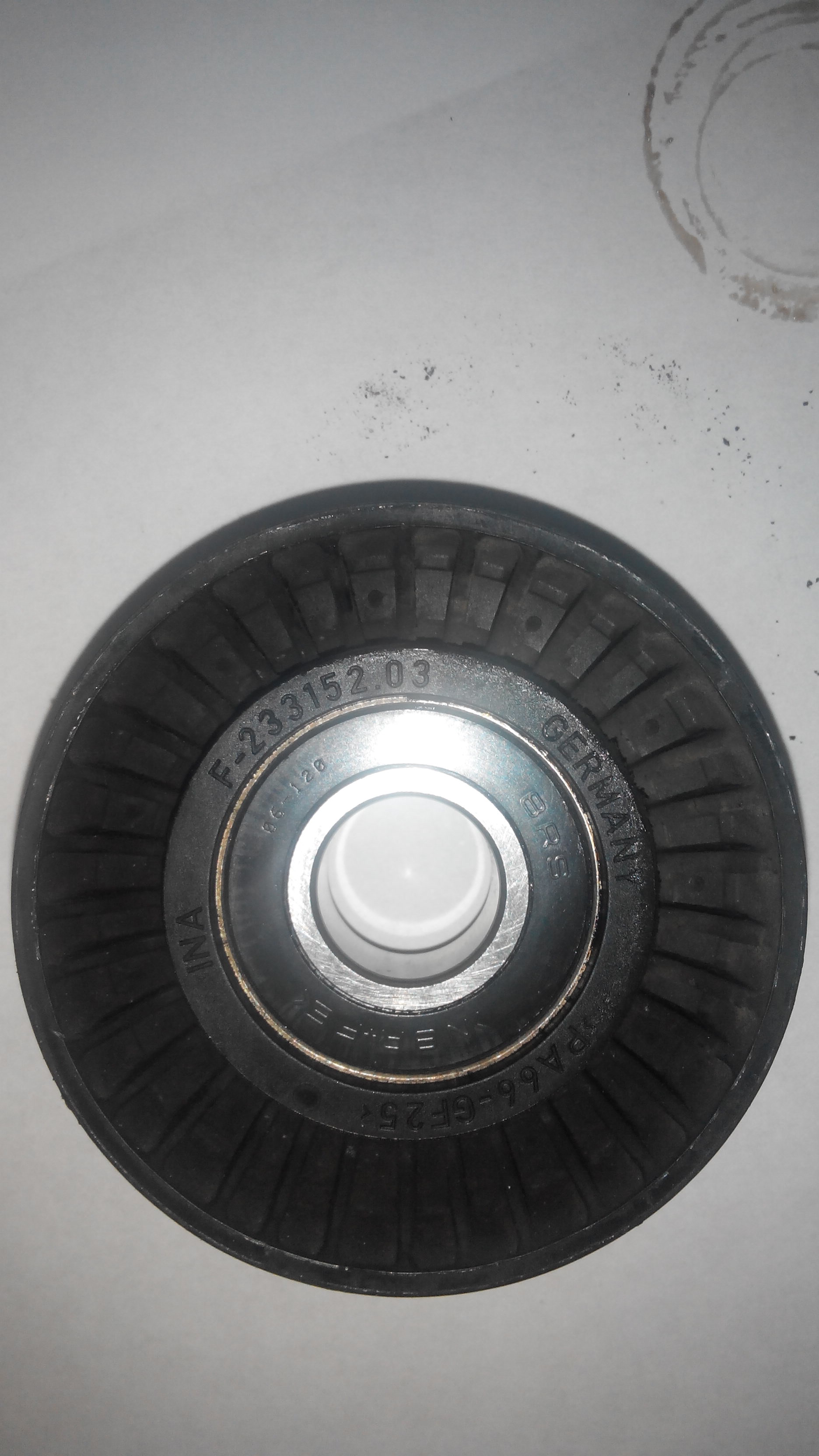

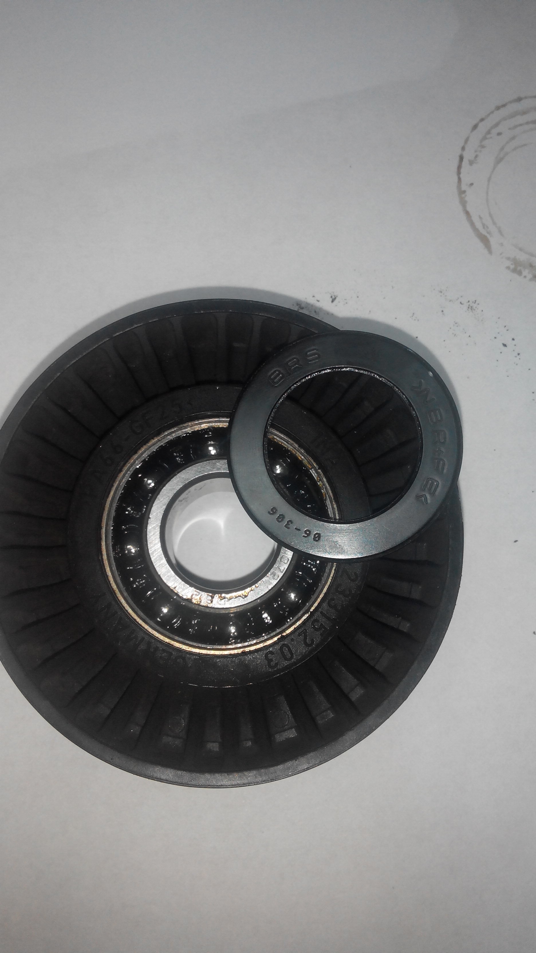

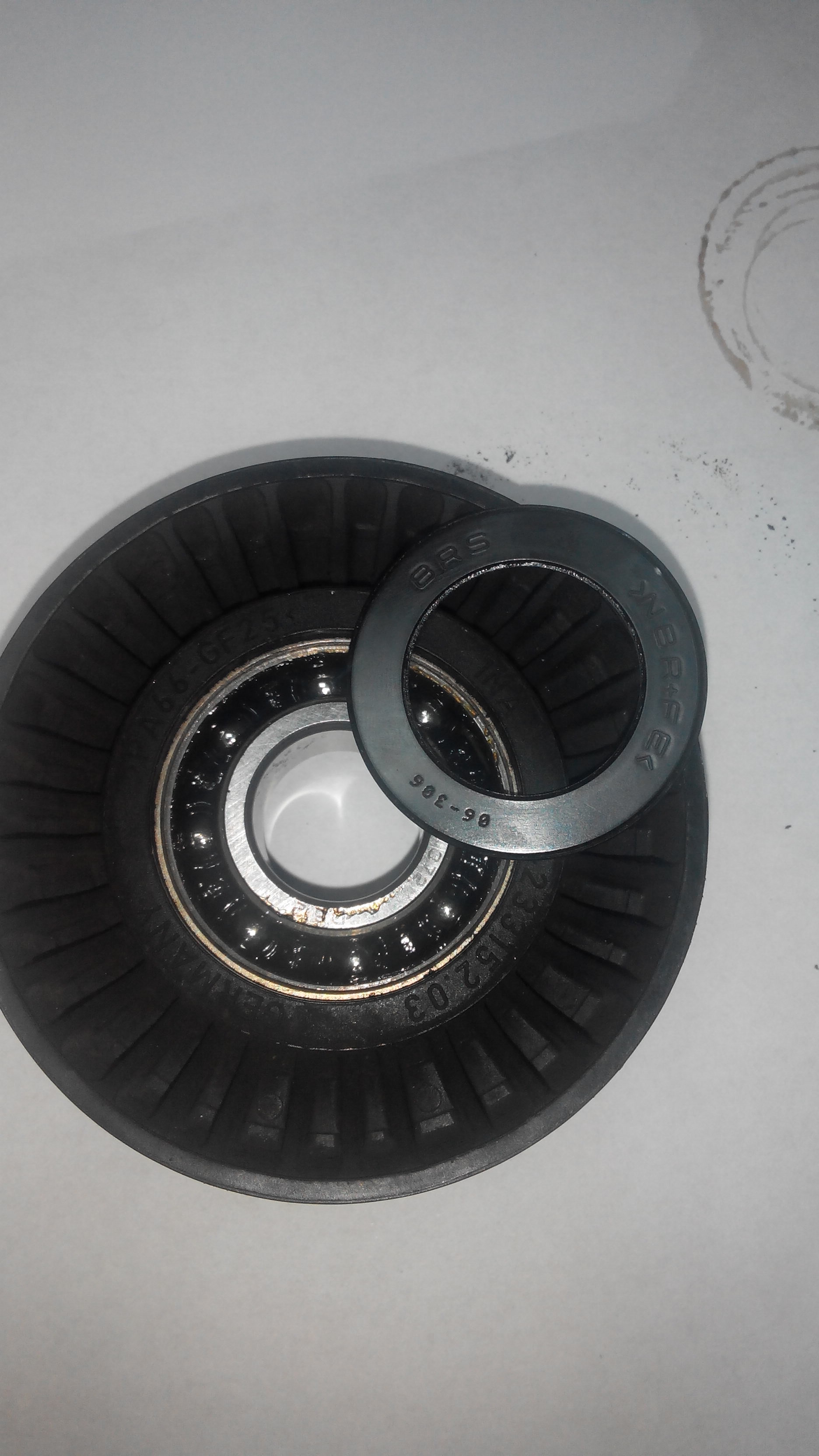

Сообщение RED_69 » 10 апр 2016, 12:08
B6 1.8l 160 л.с. BZB 2008 Hi, мех. Калуга.
Приблизительно на 100 т.к. обратил внимание, при замене масла, что ремень вспомогательных агрегатов начал уставать. Внутренние ручьи были без повреждений, обычной геометрии, без признаков разрушения. Наружная часть ремня поблёскивала, сильной заполированности не было. Но при запусках, после ночной стоянки, несколько секунд можно было слышать характерный шелест подшипника, время от времени.Обеспокоился не сильно.
К 115 т.к. на ремне появилась продольная риска не глубокая. Не равномерная выработка на натяжном ролике. Шелест тоже временами появлялся. Беспокоило не сильно.
На 117 т.к. заказал ремень и ролик(обведены красным на фото_1). Заказал на Юлма*те, НЕ реклама, дешевле з/ч никто предложить не смог... Номера брал из Exist.
К 120 т.к. риска на ремне значительно расширилась и углубилась, стали видны внутренние нити(фото_2).Бортики на натяжном ролике наблюдались ещё на 100 т.к., но были расценены как нормальное технологическое решение . Забеспокоился... Решил поменять... Записался на сервис... Начал интересоваться в интернете процедурой. Конкретной информации не было, но по отзывам, вроде бы, не сложно.
Сегодня на 120 240 км пробега, уделил 20 мин свободного времени замене ремня и ролика не дожидаясь сервиса.
Помолясь и перекрестясь, взял головку на 17, трещётку, сверло 5 мм. Как писали в постах ранее, отвёл натяжитель ремня ключом на 17, надев его на болт ролика натяжителя и вращая по часовой стрелке. Зафиксировал натяжитель в отведенном положении сверлом 5 мм, при этом ремень ослаб(фото_4. натяжитель отведён, фиксирован, ремень снят, ролик снят). Сверло 5 мм не сильно удобно использовать, т.к. оно карябает руки при снятии/установке ремня(важен диаметр 5 мм, т.к. при использовании шплинта меньшего диаметра, ремень было проблематично надеть). Снял ремень. Ключом на 17 отвернул болт крепления ролика натяжителя (фото_1. обведён жёлтым), не снимая самого натяжителя. Установил новый ролик. Установил ремень. Отпустил натяжитель вынув фиксатр. Ремень натянулся. Всё выглядит прилично. Запуск двигателя, пробная поездка - успешно, замечаний нет.
Тайминг. Выезд из гаража на свет + обкатка + фотографирование 10 мин. Подбор инструмента и преспособлений 5 мин. Манипуляции и магичесие пасы руками по замене элементов 5 мин.
Визит в сервис отменён.
P.S. На фото_5 ролик новый.
На фото_6 ролик и болт которые стояли.
Объективно.
Старый ремень. Внутренняя часть - всё в норме, признаков разрушения нет, деформаций нет.
Внешняя - продольная канавка до нитей по всей длине.
Старый ролик. Сильный не равномерный вынос поверхности ролика натяжителя. Подшипник - ход мягкий, равномерный, без свободного перекатывания шариков, без посторонних шумов.
Почему произошёл вынос поверхности ролика натяжителя - тайна, окутанная мраком...
