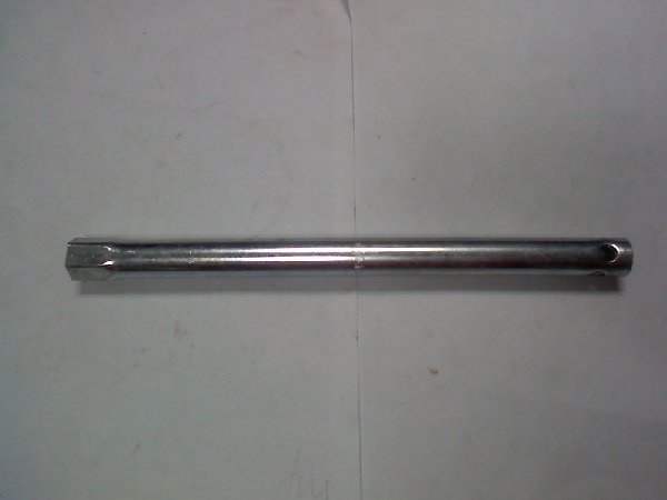

У меня ввиде трубки, см 20 где то.

Трубкой прочней! ;)

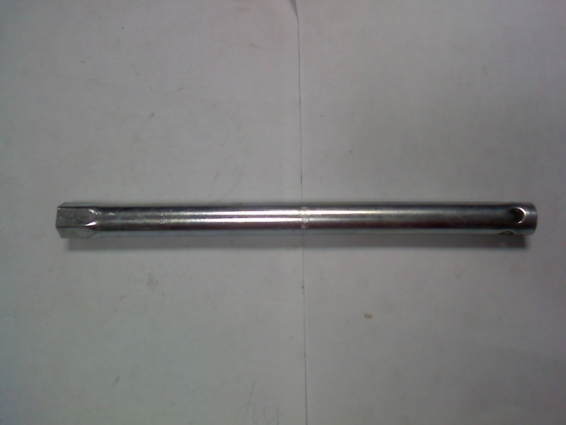

Сообщение GAS » 07 ноя 2011, 09:25
У меня вот такой. Проще и прочнее не придумаешь, а которые корданные (сгибающиеся), они по диаметру головки не проходят в колодцы!
Ключ свечной трубчатый с резиновой вставкой, размер 16 мм, длина 280 мм

Сообщение Юрий-Б6 » 07 ноя 2011, 09:51
MaxonB6 писал(а):вот такой подойдет внутри резиновый уплотнитель и см 20 он http://perspektiva18.at.ua/_ph/8/2/873271044.jpg
Таким пользуюсь, один в один, все прекрасно откручивается, если не хватает усилия можно на один конец рукоятки трубку одеть...

Сообщение GAS » 07 ноя 2011, 09:59
Значит эти корданные бываю разные по толщине головки :?
