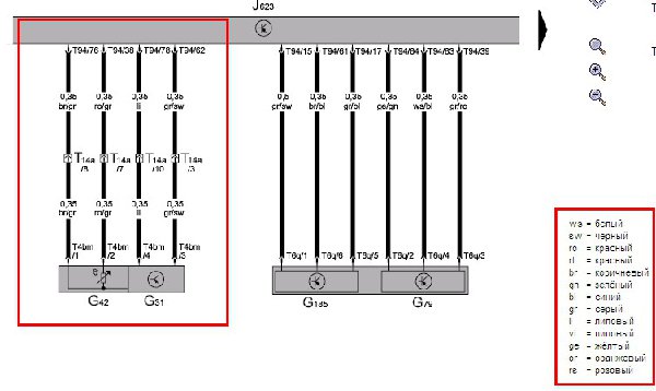

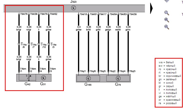

Снимай фишку с датчика и лови их при подходе к эбу ,а именно когда шлейфы заходят в канала под аккуммо
Не обязательно лезть в район разъемов к эбу.. Ниче там не трогай.
Схема ниже. Есть промежуточный 14 пиновый разъем. Так что руки в ноги и попер :D
Как видишь, есть переходной 14 пиновый разъем.. вот до него и звони....а также посмотри от него исходящие ветви!
