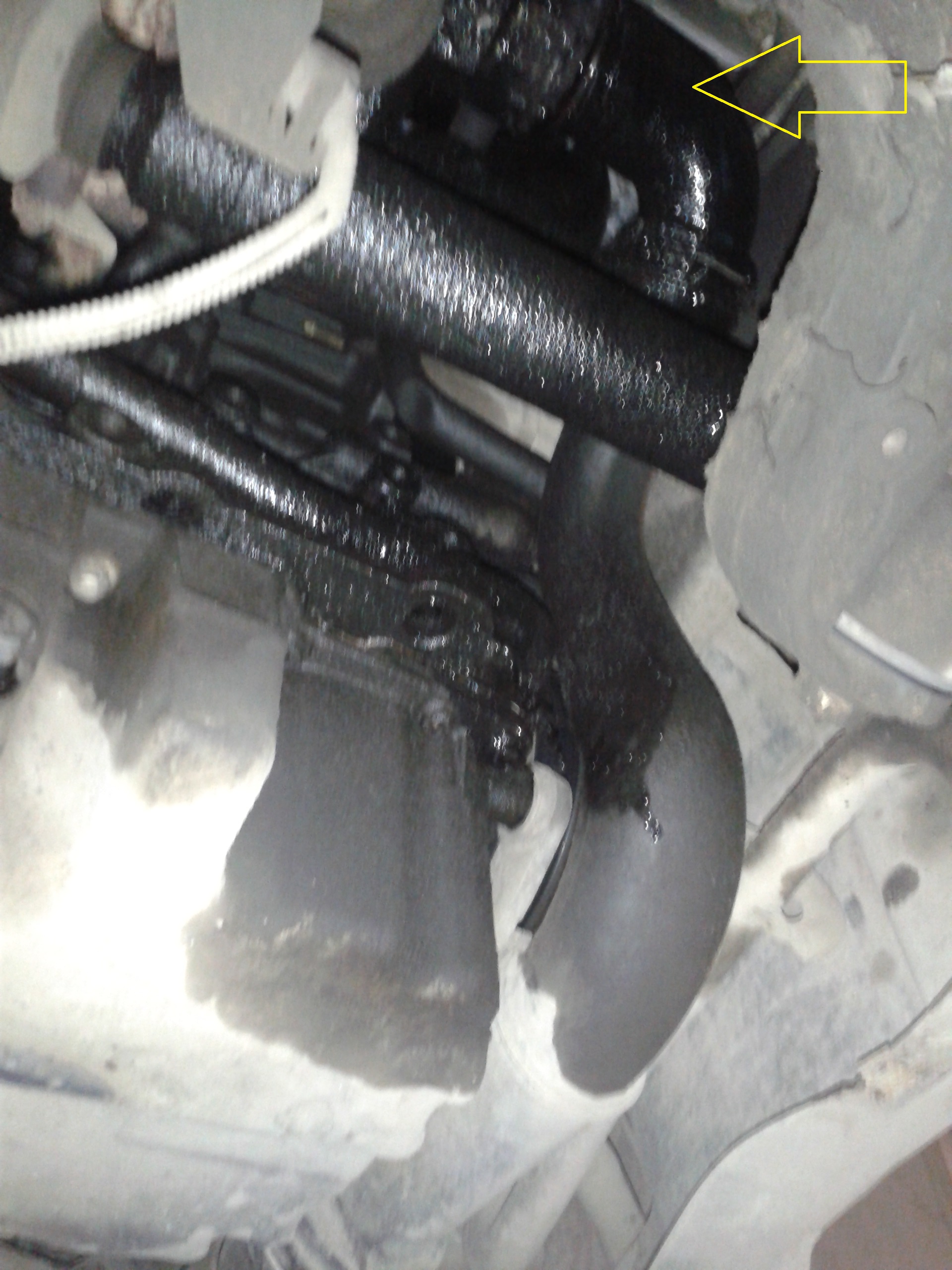

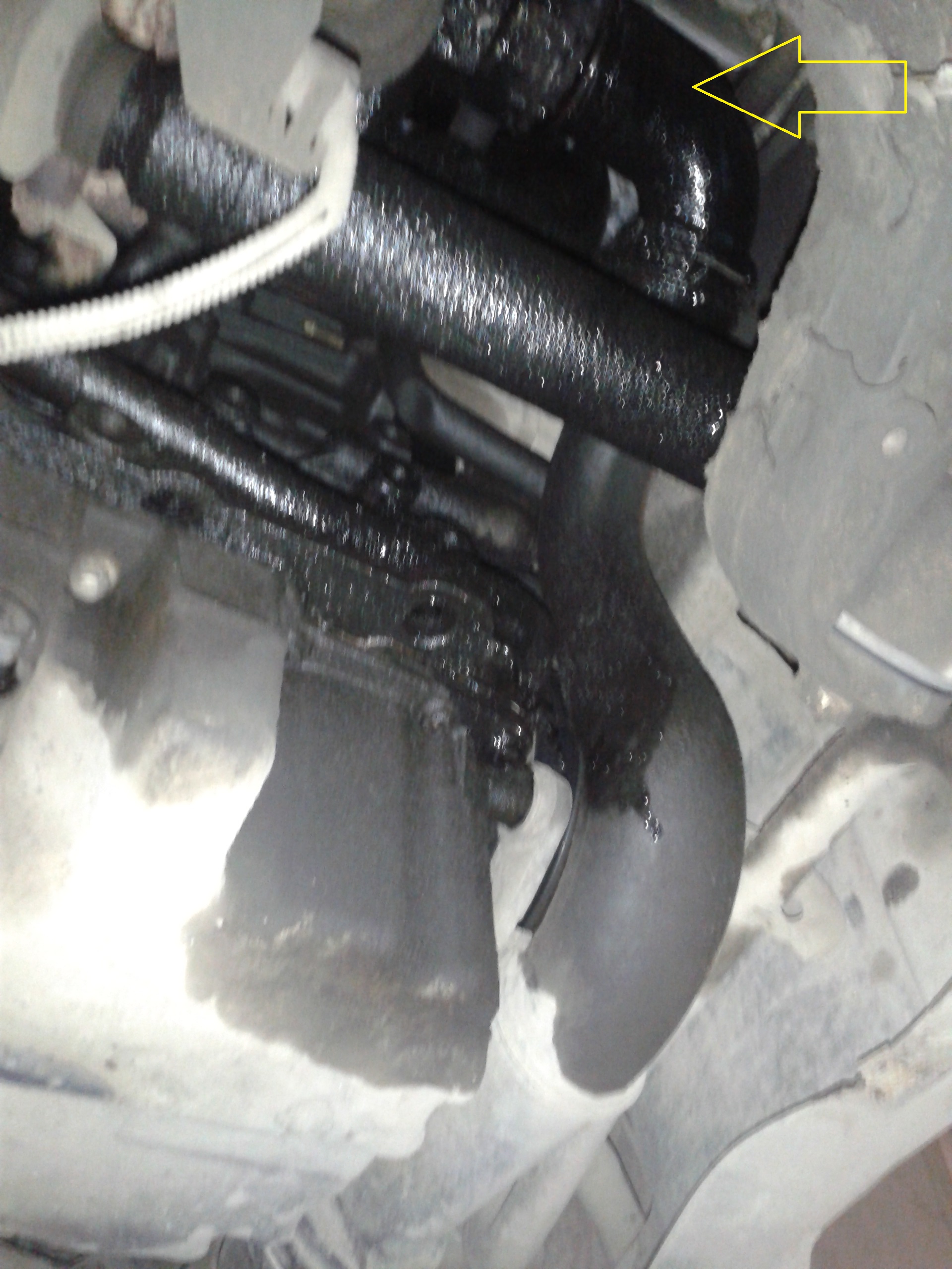

Максимус писал(а):а прокладку эту менять геморно?
Снимать турбу придется.. ИМХО! То что ты представил выше это магистрали к радиатору охлаждения рециркуляции ог. Свист думаю не в нем заключается!

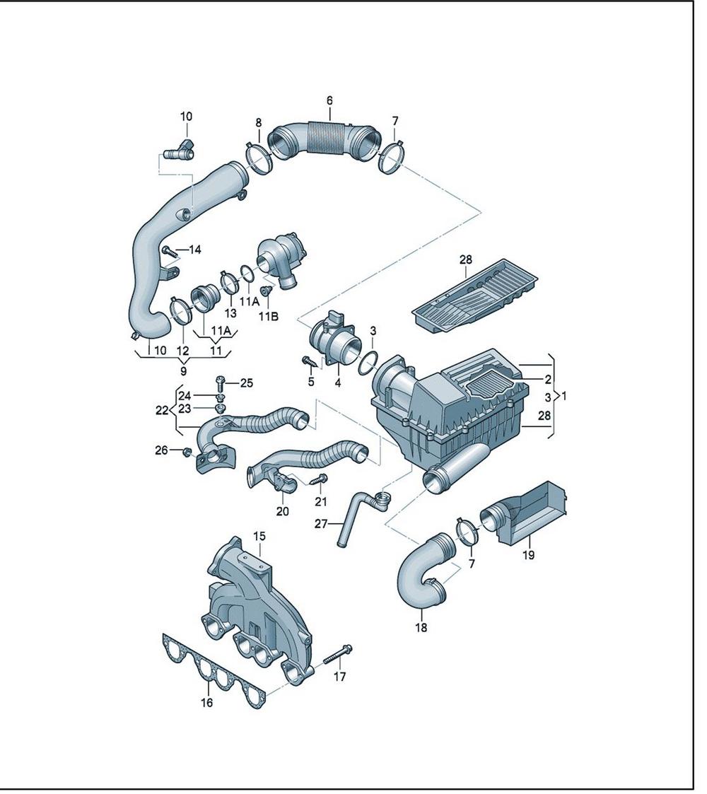

pashustic Привет у нас с тобой двигло одинаковое вопрос такой патрубок который сбоку аккума по расходомером от турбины резиновый потом через хомут в пластиковый длинный такой и куда то в район радиатора соединение к турбине со скобой должен ли он там болтаться люфтить ? и если есть возможность дай плиз номерок его резиновой части ну и дальше всего остального
Максимус
Откуда: Балашиха
Re: Свистит турбина на BMP. Нужен совет
Сообщение pashustic » 28 май 2013, 16:09
Максимус
Привет!
Говори цифру на картинке патрубка. Фото воздушного тракта до турбы
