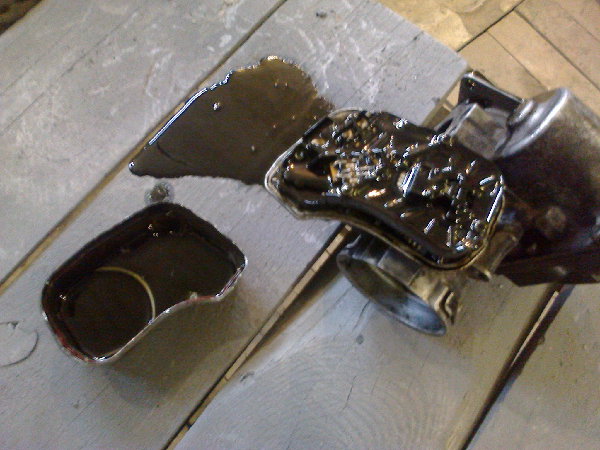

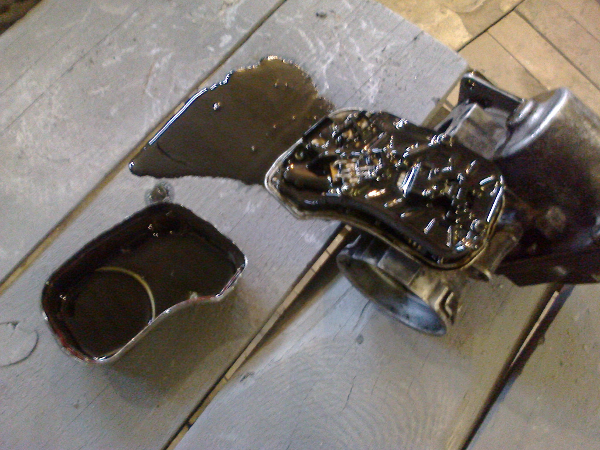

andrey_020 писал(а):За одно и впускной коллектор почищу.
Очень интересно. Сделай плиз фоты , какая там шуба из грязи. Вот думаю у себя чистить. И не знаю, стоит иль не? :?
Re: Свеча накаливания и форсунка, ошибки
Сообщение andrey_020 » 26 фев 2014, 08:43
Cнял коллектор, а там все в порядке??????? шубы нет, присутствует небольшой налет сажи, но и тот микроны. Вот только все в масле, мож маслом промыло :D . Седня почищу тряпочкой с керасином, а там видно будет. Вот только беспокоит меня масло в интеркуллере, пальцем туда залазишь, а там прям как будто налили. Промывать наверное нужно??? а это всю морду разбирать.... :evil:

Такая же беда. Что делать будешь? Как избежать? Что может означать масло там - привет от турбины? какой расход масла у тебя?

вчера все дособирал, почистив впускной коллектор, клапан ЕГР и все что можно было почистить, поменял масло.. Седня до работы авта доехала вроде нормально, педаль газа стала более приемистой, а там х.з. Вроде пока едет, а там будет видно.
evgeshka
судя по всему - ДА, замена турбины, так как скоро начнет геометрию засерать, масло начнет пригорать к деталькам геометрии.
расход был: заливаю при смене масла 4 литра, потом через 3-3,5 тыщи загорается желтая масленка, доливаю литр и еще 3,5 тыщи, а там и замена, масло меняю через каждые 7-7,5 тыщи, лью Ликви-Моли 4200.
какой сейчас будет расход масла увижу по мере эксплуатации.

Сообщение andrey_020 » 23 апр 2014, 09:20
Не долго музыка играла, не долго фраер танцевал...... Это я про себя)))
В общем машина снова начала тупить.
По форсунке ошибка выскакивает ежедневно с утренним заводом - забил. Буду ездить пока не встанет (нервные клетки дороже))))
А вот клапан ЕГР опять начал беспокоить. В общем в клапане снова появилось масло и двигатель в момент глушения как-то подпрыгивает, глохнет и N 75 опять начал пердеть. Эта проблема была побеждена когда масло было вымыто, но масло появилось опять и проблема тоже.
Подскажите как масло туда попадает и как сделать чтобы этого не происходило.
Фотка клапана ЕГР с маслом чуть выше.

Сообщение qwerty48 » 23 апр 2014, 17:49
На фото развальцована дроссельная заслонка,егр дальше с пластиковой крышкой!(возможно в нем тоже масло).012600 - Заслонки впускных каналов-это ошибка именно по дросселю(из за масла в нем).Дроссель под замену!Причина попадания масла-стирание оси заслонки дросселя.

Сообщение andrey_020 » 24 апр 2014, 12:44
qwerty48
спасибо, буду смотреть и чени-дь думать.
