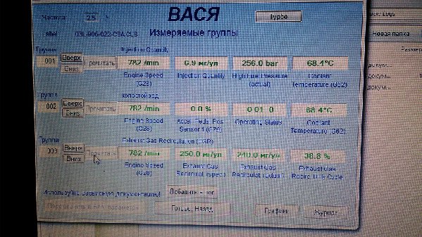

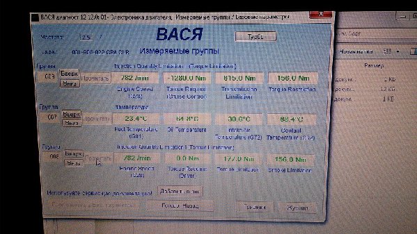

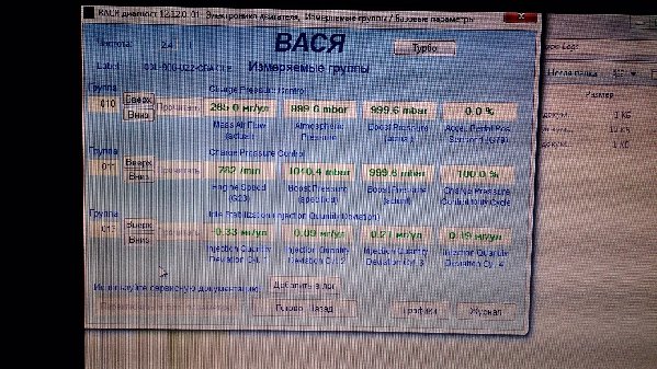

Сообщение Fing » 22 фев 2014, 19:38

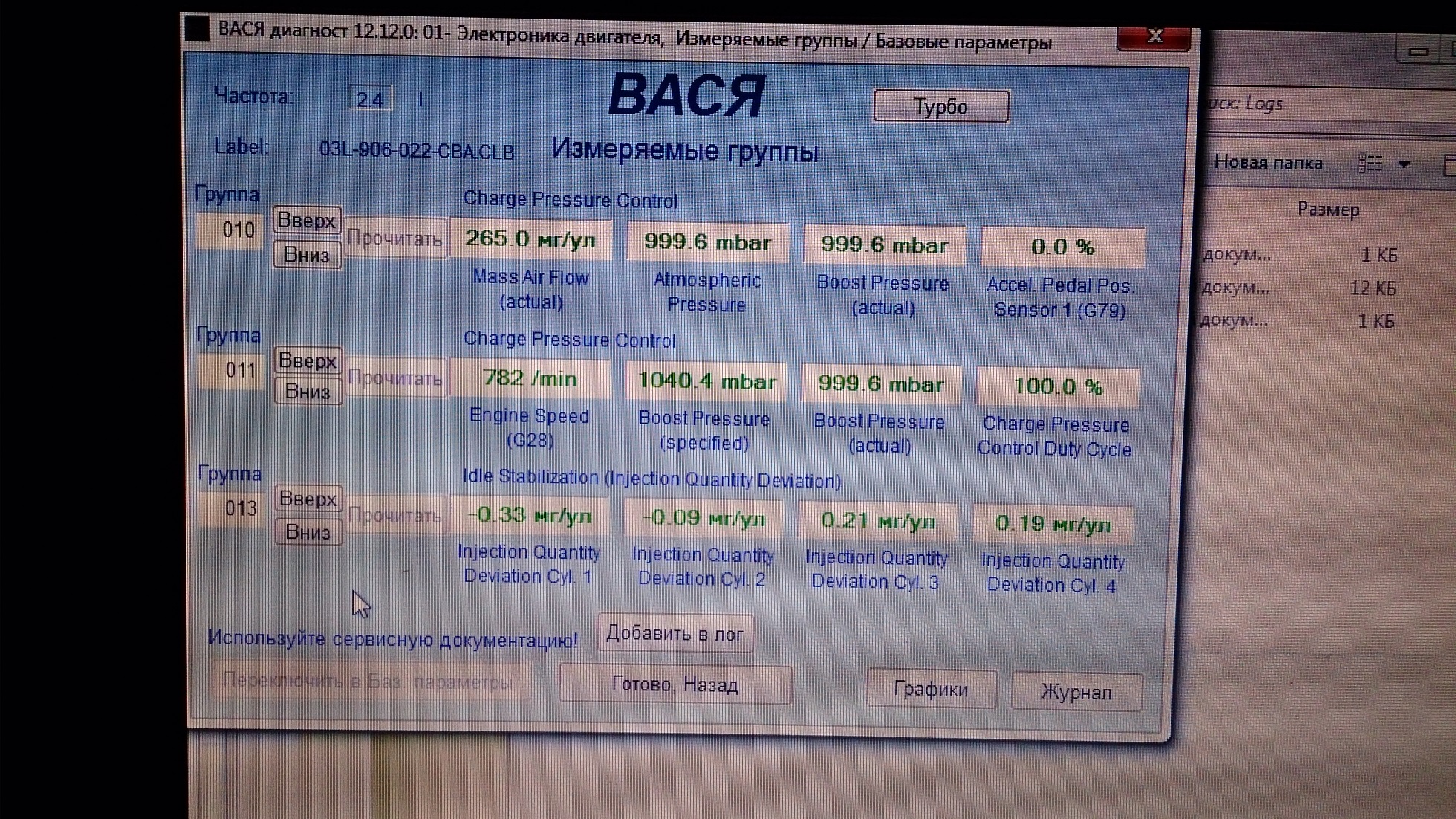

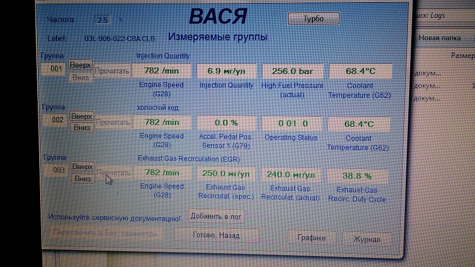

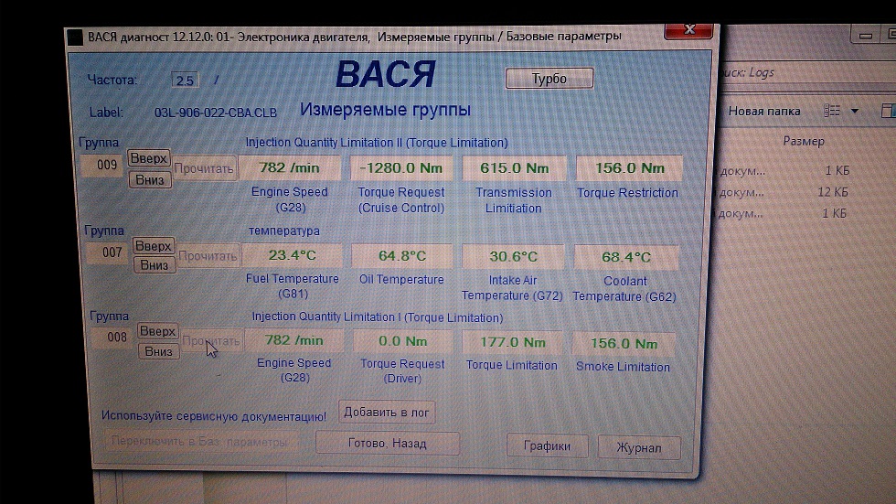

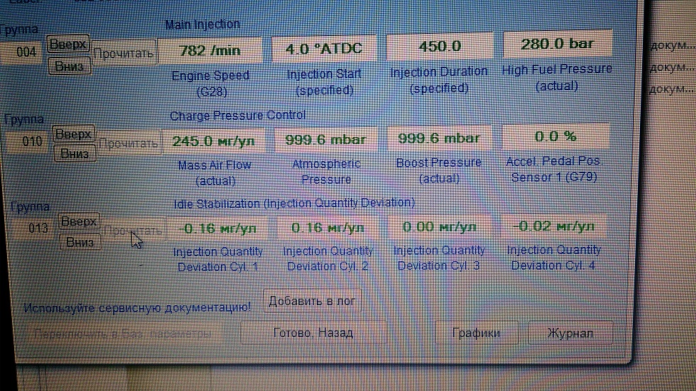

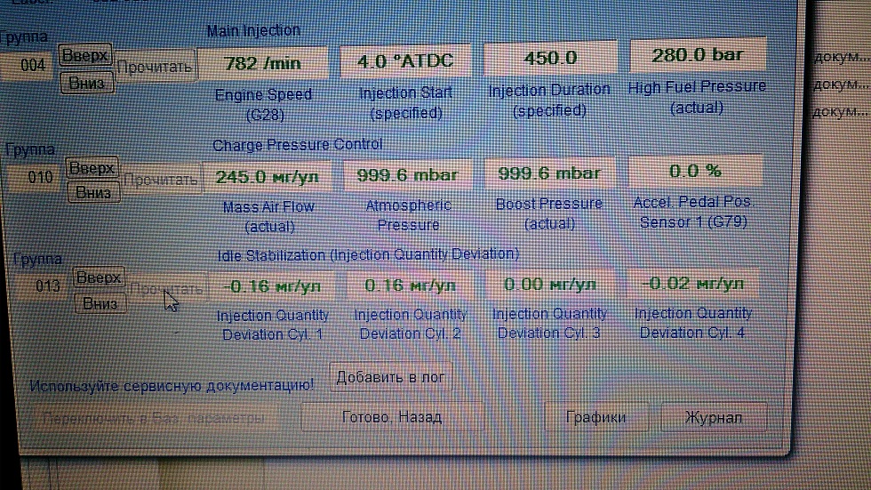

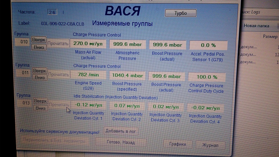

Привет всем! Скажите плиз а как правильно проверить работу форсунок? сделал фото нескольких групп, купил себе сегодня только программу, пока что ни бум бум, надеюсь на вашу помощь, еще так же выскочила ошибка какая то, не пойму что она означает, заранее спасибо за помощь!
Fing

Re: проверка работы дизеля
Сообщение Fing » 22 фев 2014, 19:41
И еще пару
Сообщение Fing » 22 фев 2014, 19:52
Что означает группа 004? группа 013 я как понял это как раз цилиндры?

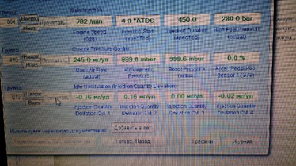

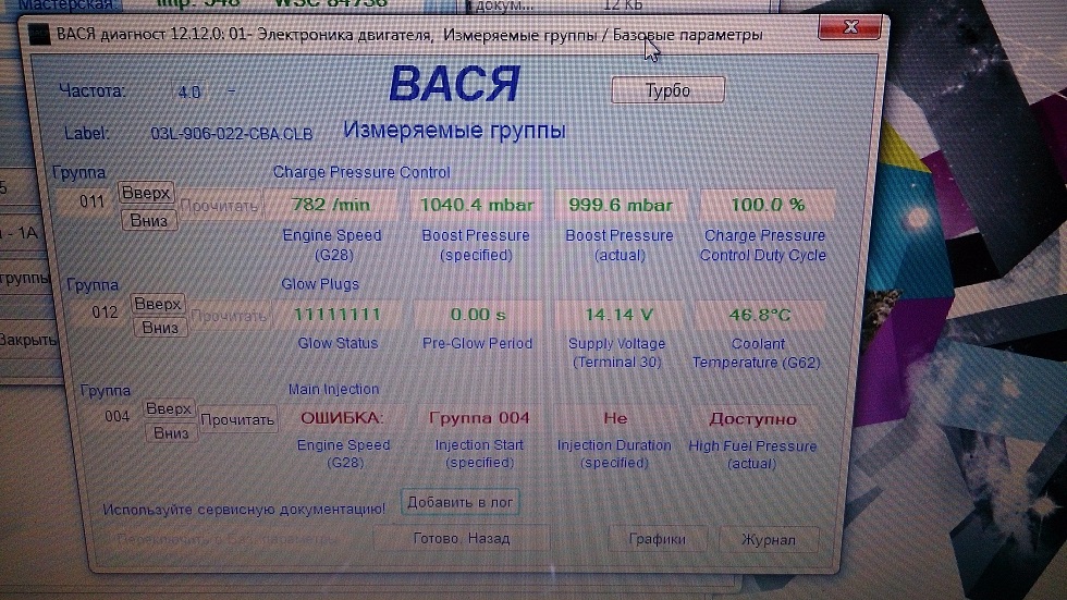

Сообщение Fing » 23 фев 2014, 10:14
И так же прочитал на форуме что в группе 004 (4 окно) должно быть значение (0), а у меня собственно вот так? Может кто скажет? \то не правильно?
Fing
Сообщения: 145
Зарегистрирован: 05 июл 2013, 22:01
Сообщение Fing » 23 фев 2014, 10:15
А если не правильно то скажите плиз как самому выставить значение 0? И вообще за что отвечает группа 004?

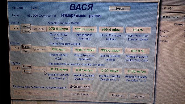

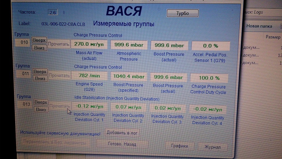

Сообщение Fing » 23 фев 2014, 16:13
Вот еще несколько логов, там два лога 003, один где 8бар, сделал при включенном зажигании, так просто вдруг даст что-то

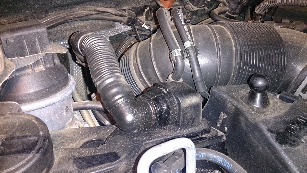

Сообщение Fing » 23 фев 2014, 21:37

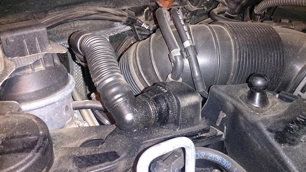

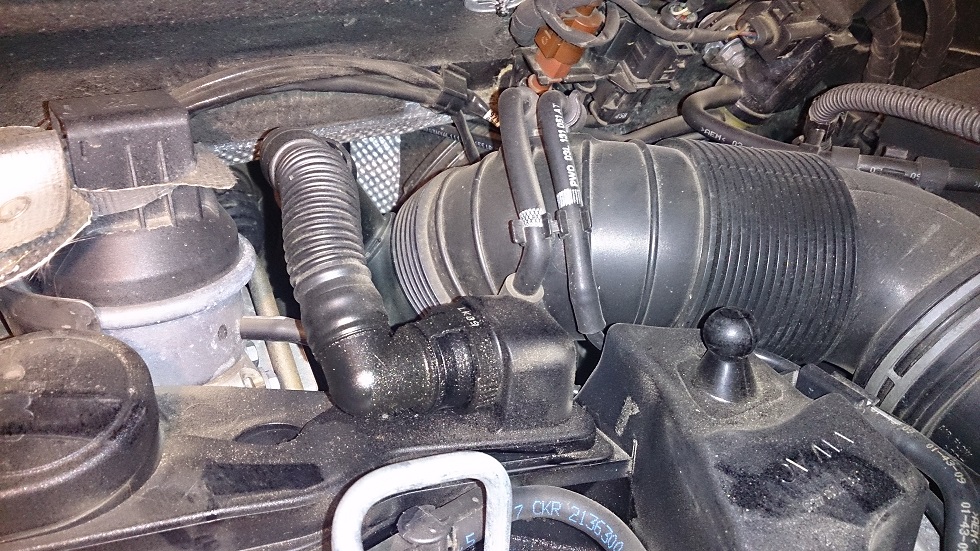

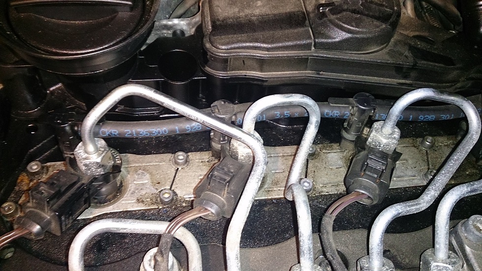

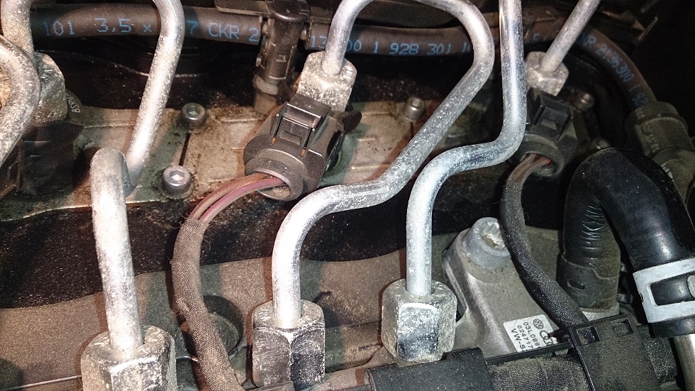

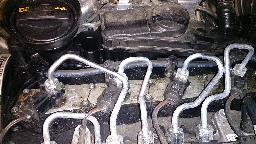

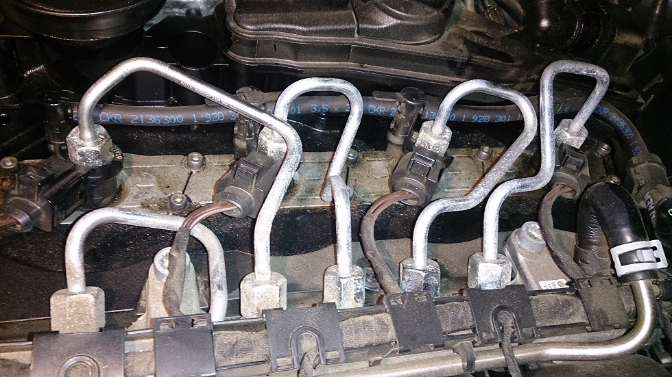

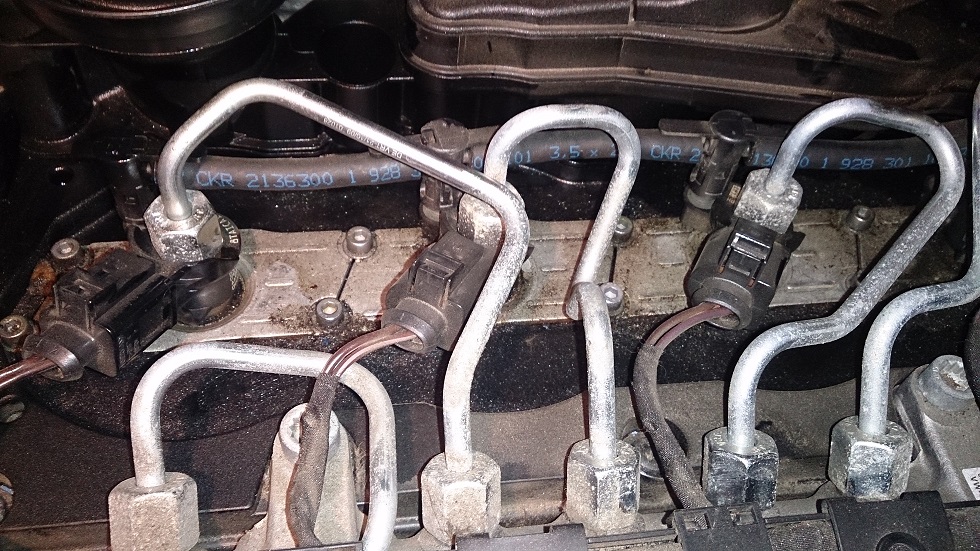

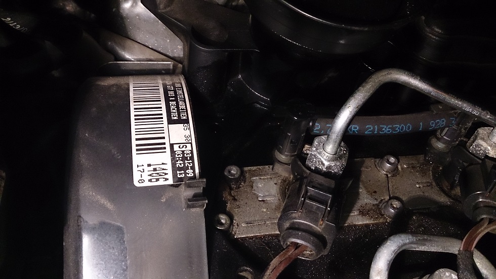

Люди снял защитный кожух, решил посмотреть как тут обстоят дела, так как решил поменять для начала клапан регулировки топлива и увидел очень не понятную картину?((((, у меня вся я как понимаю клапанная крышка мокрая, на запах на масло не похоже, да вроде и не исчезало сколько ездил, может быть соляра?
Fing
Сообщения: 145
Сообщение Fing » 23 фев 2014, 21:39
Хотя тряпкой протер черная стала?((
