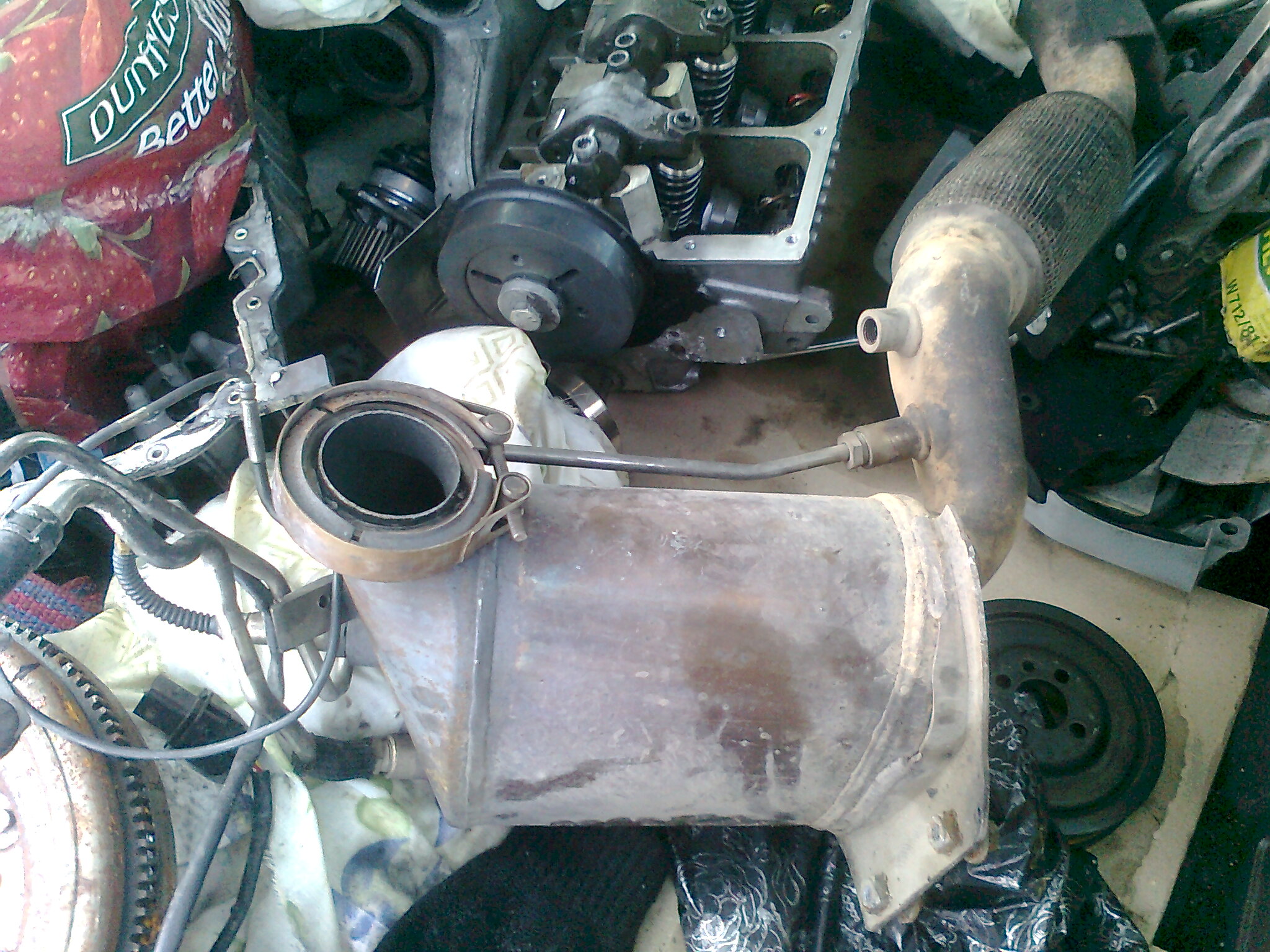

Re: Замена турбины = сюрприз!
Сообщение Яуген » 18 янв 2014, 22:25
Вот такой
Сообщение alekssandr » 18 янв 2014, 22:28
Яуген писал(а):Вот такой
да, сегодня лазил вокруг него...нашел лишнюю дыру с резьбой на приемной трубе, заглушил свечкой , да и и свист еще победил...да , на твоей фотке она тоже есть...нах она там?
