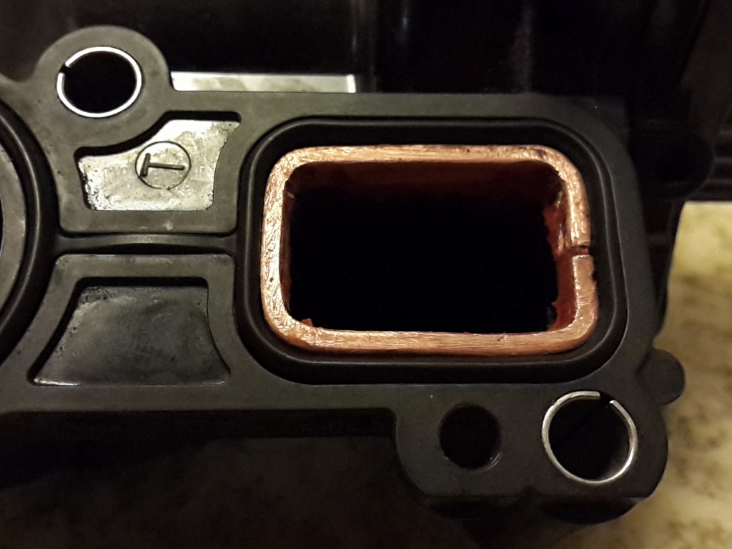

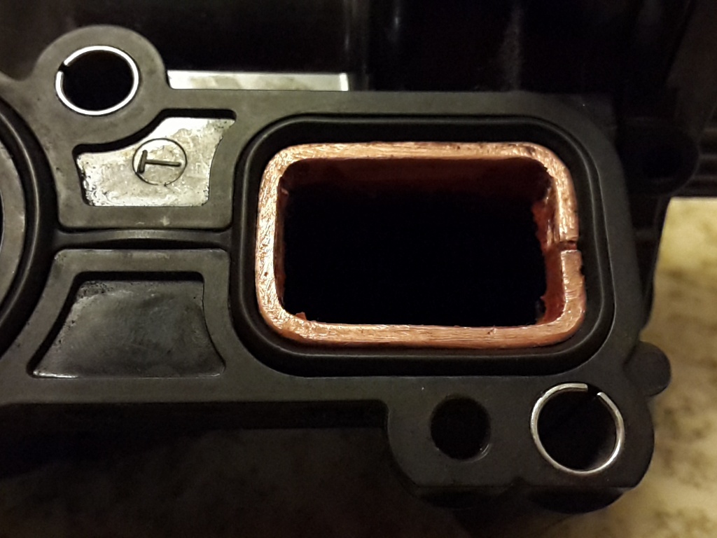

Сообщение Romashkin » 04 дек 2014, 19:45
ребят я переделал свою помпу после поломки перегородки корпуса вот так
