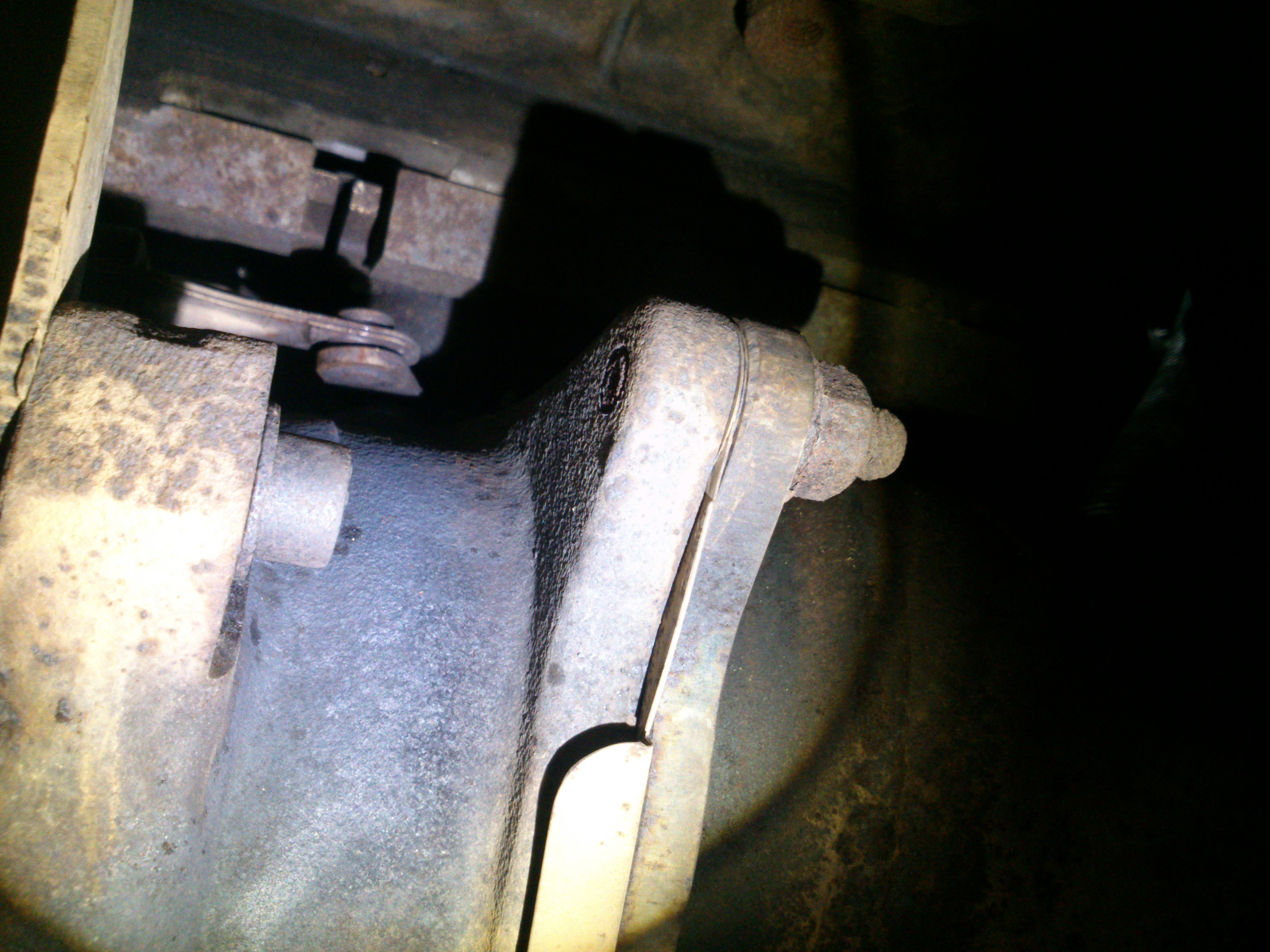

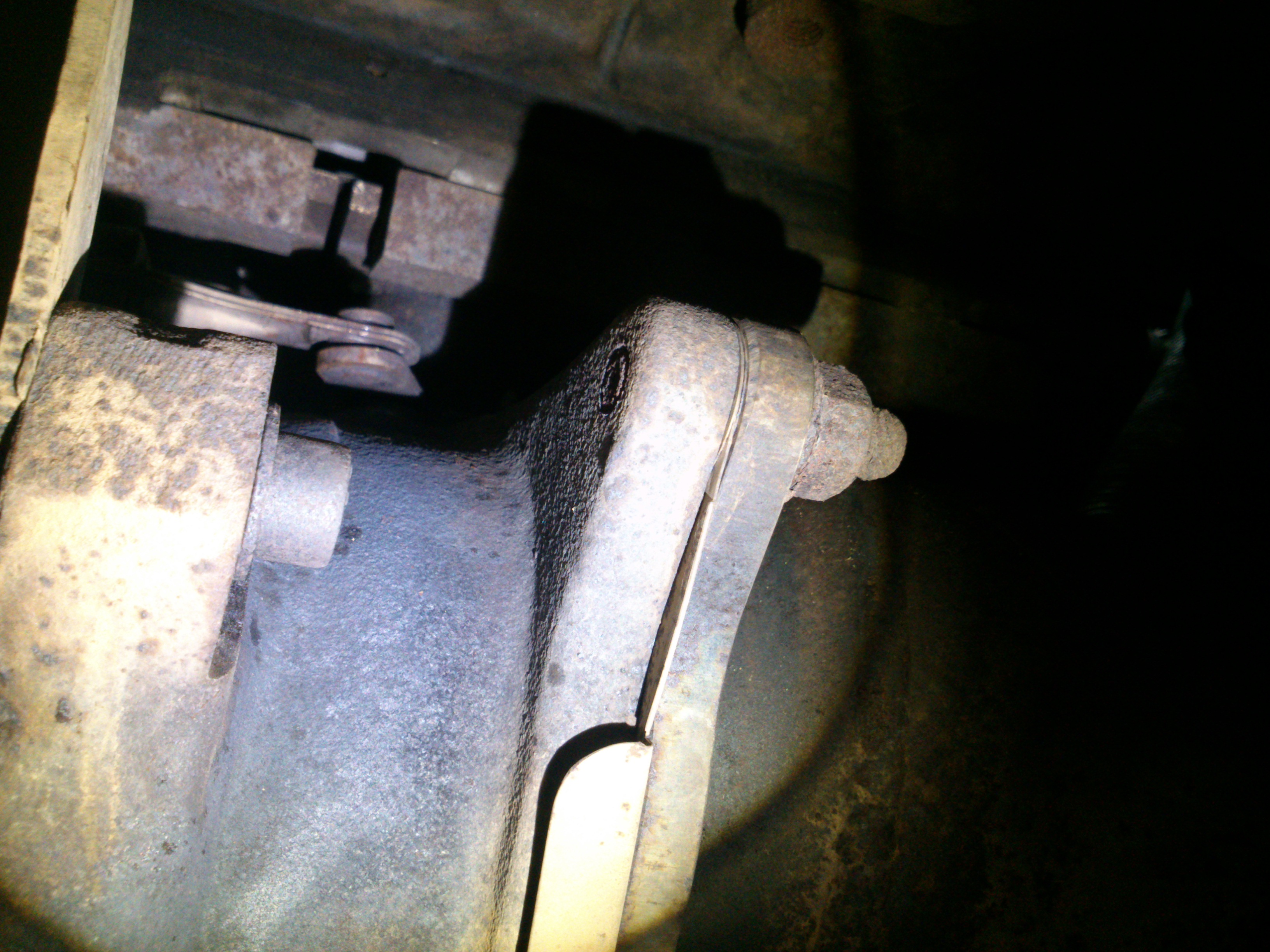

Можно и не снимая, дергать за шток привода и смотреть как ось себя ведет, ровно поворачивается или по сторонам гуляет. Или из ямы или камеру просовывать. Я уже описывал как я сам увидел, трубу приемную от коллектора отвел и там камерой пошарил.
CERGAN писал(а):Сколько миллиметров допустимый осевой люфт?
Не осевой, а поперечный. Практически не должно быть, так чуть совсем, не такой, как на моих фото ))

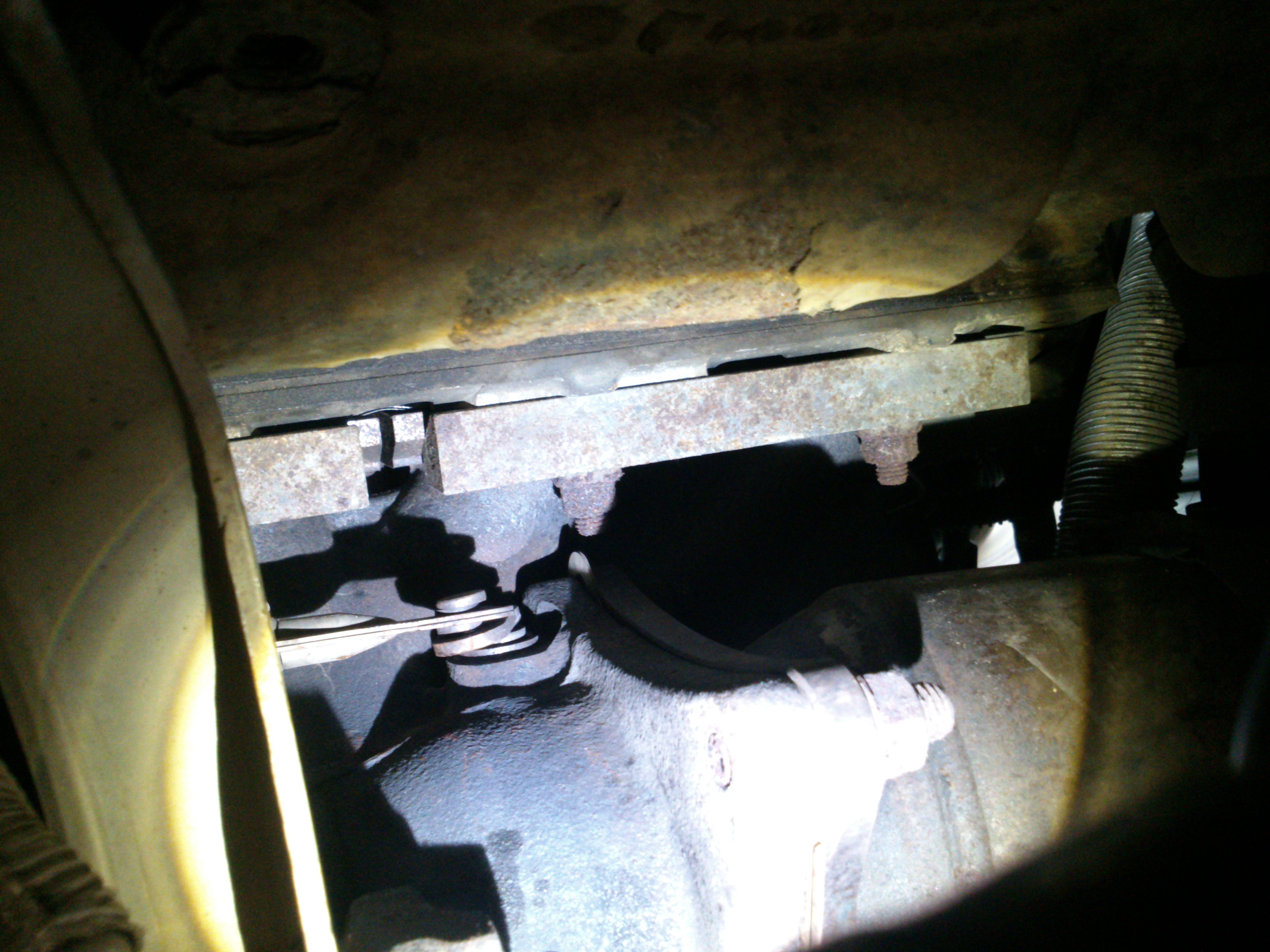

Залез сегодня посмотреть калитку...
Картина мне не понравилась. Видно, что рычаг калитки с небольшим перекосом, относительно втулки. Подергал его монтажкой, упиревшись в какой то кронштейн, ходит плотно, ничего не болтается. Пошевелил его пассатижами в поперечном направлении, как бы выкручивая, люфт порядка 3мм ощутимый...
Обзвонил три конторы, за ремонт этой втулки естественно никто не берется. Новая турба в районе 40+10 работа. Вот же ш жованый крот! :evil:
Что самое интересное, машина прет! Подхват чувствуется с 1800-2000, в патрубке интеркуллера сухо! Но, блин, из-за этой хрени придется менять рабочую турбину!
В общем, планирую еще съездить в сервис, что бы кат скинули и уже сомнений не осталось. Или не стоит тратить деньги на диагностику, а сразу копить на турбу?

CERGAN писал(а):Что самое интересное, машина прет! Подхват чувствуется с 1800-2000
Так что ж тебе еще надо? Не мешай механизму работать! На пассат-клубе человек писал - ему за копейки втулку перепресовали, но правда снять/поставить затратно. Или ищи коллектор от мертвой турбы с живой калиткой. Мне тыщи в 3 обошлось.

Привет, травит ось вестгейта, турбины тем самым отклоняется тарелка клапана, в остальном турбина жива, bzb мотор предлагают замену турбины целиком, прозвонил по сервисам ремонтов турбин, в одном месте предлагают перевтулить, кто сталкивался? может контакт остался, из какого метала втулку вытачивать?

Kyjner писал(а):Привет, травит ось вестгейта, турбины тем самым отклоняется тарелка клапана, в остальном турбина жива, bzb мотор предлагают замену турбины целиком, прозвонил по сервисам ремонтов турбин, в одном месте предлагают перевтулить, кто сталкивался? может контакт остался, из какого метала втулку вытачивать?
Я куда не звонил-везде отказываются ремонтировать, только меняют в сборе. Где нашли такого кудесника? :) Сколько по деньгам объявили? По идее, если они этим занимаются, то должны знать из чего точить.

Если не удаётся перевтулить ищите убитую турбу с целым выпускным коллектором (горячей частью). Сама турба на наших моторах ходит долго. У меня 230ткм + чип дует как новая, 1 бар с 2000 до 4000 оборотов. Я поменял коллектор на 160ткм кажись и нет проблем.

Вы говорили, что нужен выпускной коллектор - я его нешел( ткрбину в выпускным, турба разбита от удара, а выпускной целый). На что смотреть?

Glotov писал(а):На что смотреть?
Смотреть как клапан на оси поворачивается, есть ли люфт/выработка, нет ли трещин в коллекторе на седле клапана и вообще. Я фото и видео выше выкладывал.
