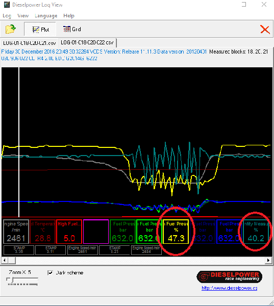

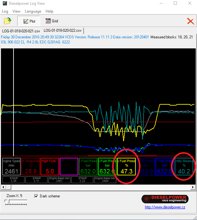

Сообщение SuperCAR » 31 дек 2016, 10:12
Всем привет!
Подскажите, пожалуйста, те, кто знает значение параметров "Quantity Measuring %" и "High Fuel Pressure %" в группах 20 и 21 соответственно.
Изображение прикрепил, обвёл овалами необходимые величины.
Spec вообще красавчик, особенно понравилось Ваше исследование.
На первой странице Вы указывали следующие данные:
"018 Регулировка давления в рампе" - где Вы их нашли?
