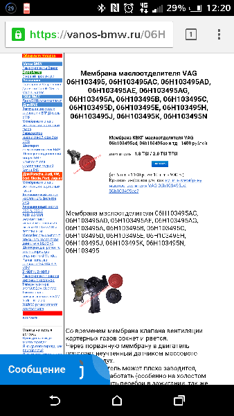

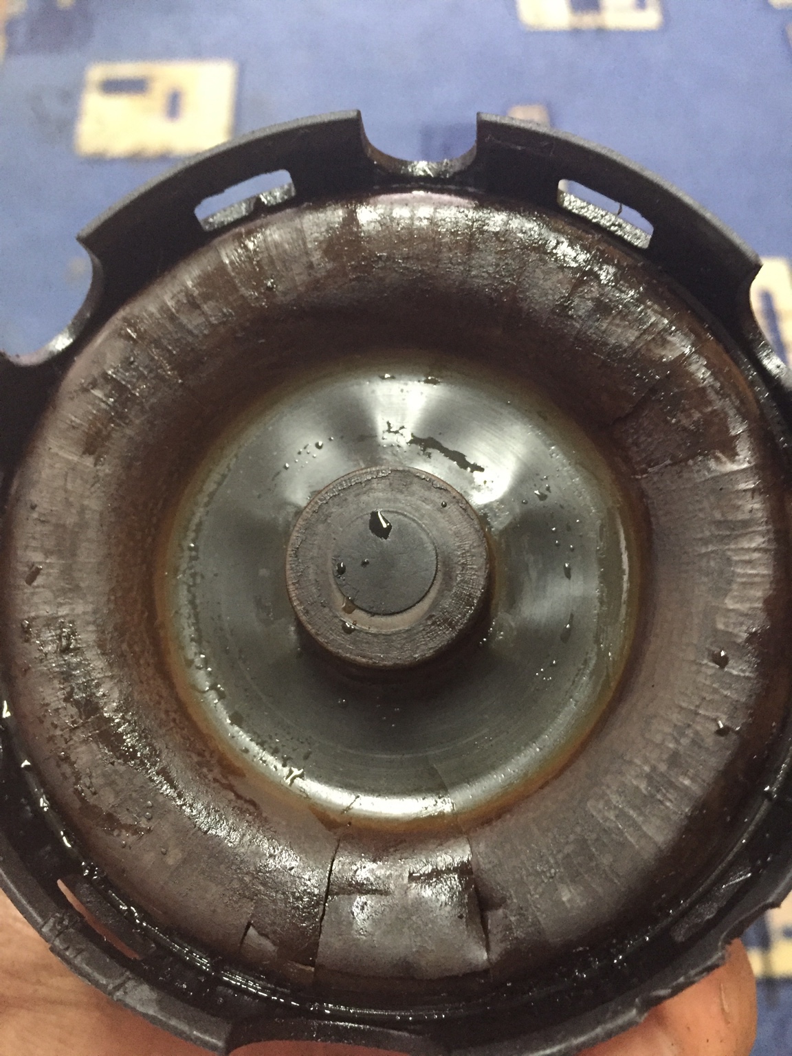

Салют. Сегодня решил поменять мембрану https://vanos-bmw.ru/06H103495.html на маслоотделителе, так как при осмотре двигателя, снизу, НА СЕРВИСЕ сказали, что течет сальник коленвала задний. А как известно, он начинает течь, при не исправном КВКГ ( 06h103495e ). Поменять сальник коленвала сейчас возможности нет, поэтому решил облегчить существование мотора заменой мембраны. Ещё заметил запотевание трубки 06j103213b , которая идет от КВКГ к воздуховоду. Снял КВКГ с мотора полностью, чтобы удобнее было работать и поменьше ломать замков крышки мембраны (не сломал ни одного). Мембрана оказалась целой и не развалилась у меня в руках, как писали другие, кто проводил подобную процедуру. Зато заметил, после снятия КВКГ, что трубка 06j103213b надломана снизу и с неё сочится масло, в минимальном количестве. Так что мембрану можно было не менять, и не факт что есть течь сальника, возможно следы масла на моторе именно из-за это дыры. Ищу трубку на замену.
