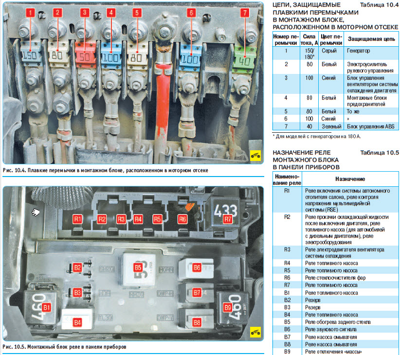

Я что-то непонял, в схеме по 3-му и 4-му пункту, путаница конкретная...

я нашол это фото в инете просто как пример хочу посмотреть где 150 А стоят может там какой контакт плохой
