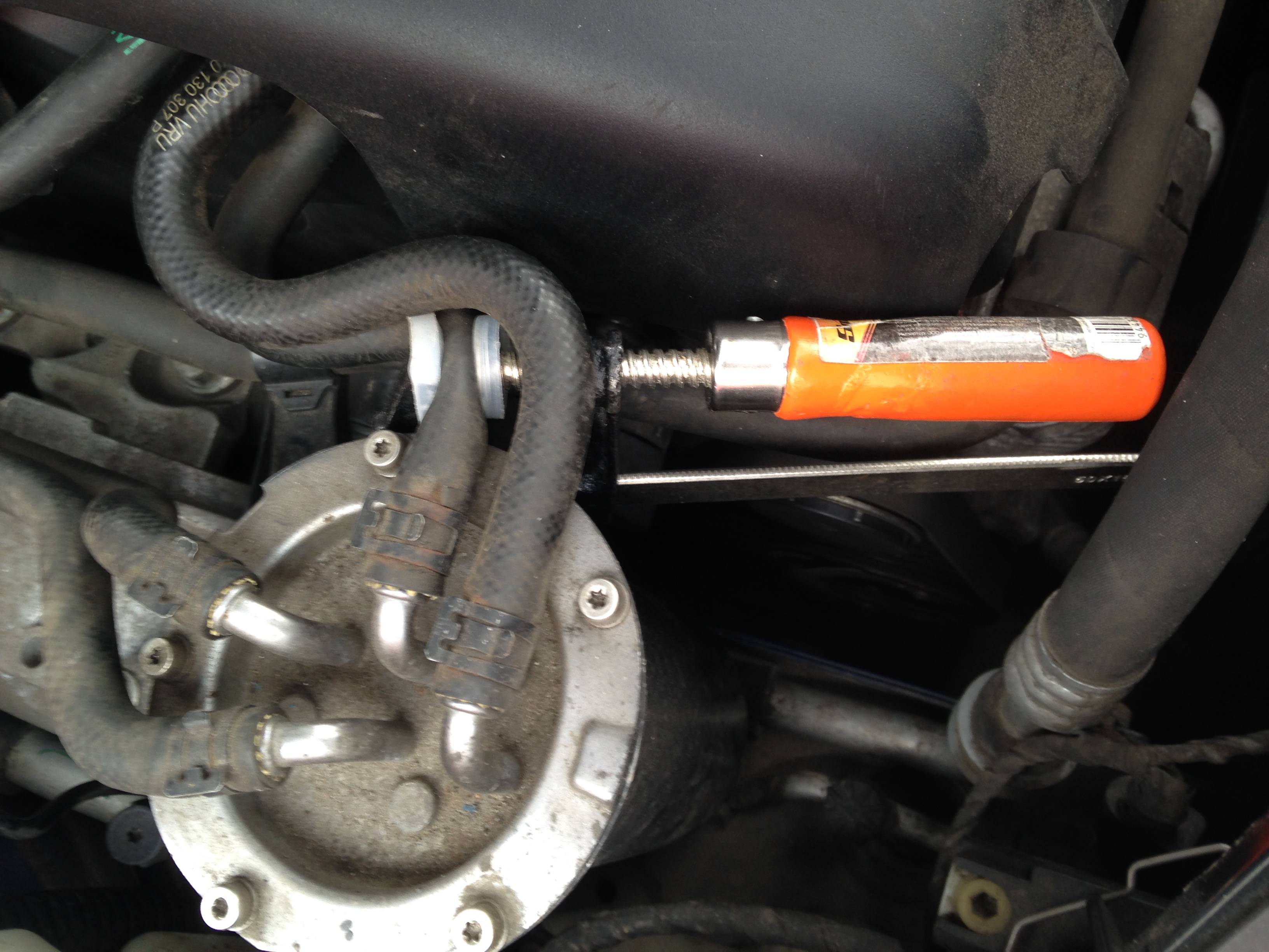

Я пережимал шланг от фильтра в бак.Если стоять лицом к мотору,то он левый из тех что уходят в бак.Утром снял зажим и завёл моментом.Этим убедился,что точно клапан.Снял крышку ТФ.Снял клапан.Продул хорошим давлением..Внутрь капнул масла намного.Пошевелил прокладку.Капнул на неё немного масла.Собрал.Опять погонял воздухом уже через все трубки крышки фильтра.Даже слышно было как он щёлкает.Поставил.Сегодня утром завёлся за 1-2 секунды.Не знаю как на долго такого "ремонта" хватит.Но..заработало.

Я просто пассатижами пережал и на ручки колечко из проволоки(заранее приготовленное)

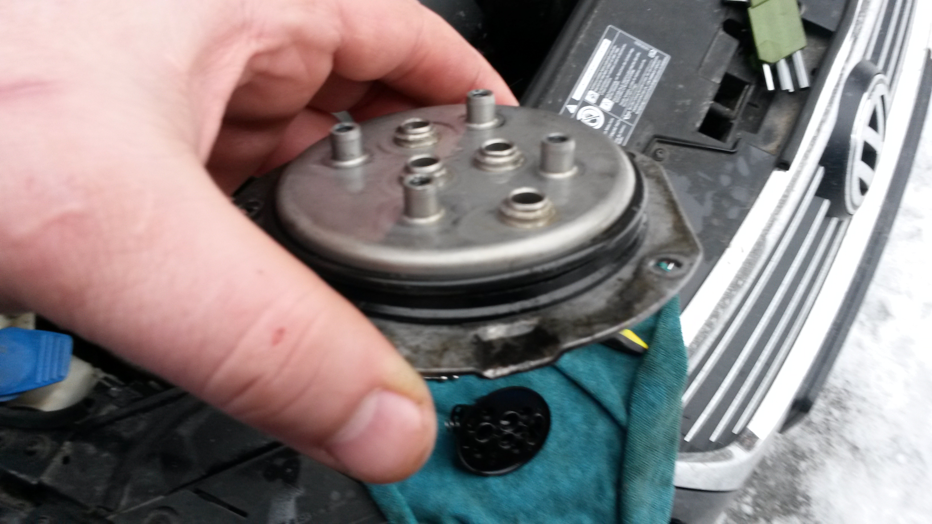

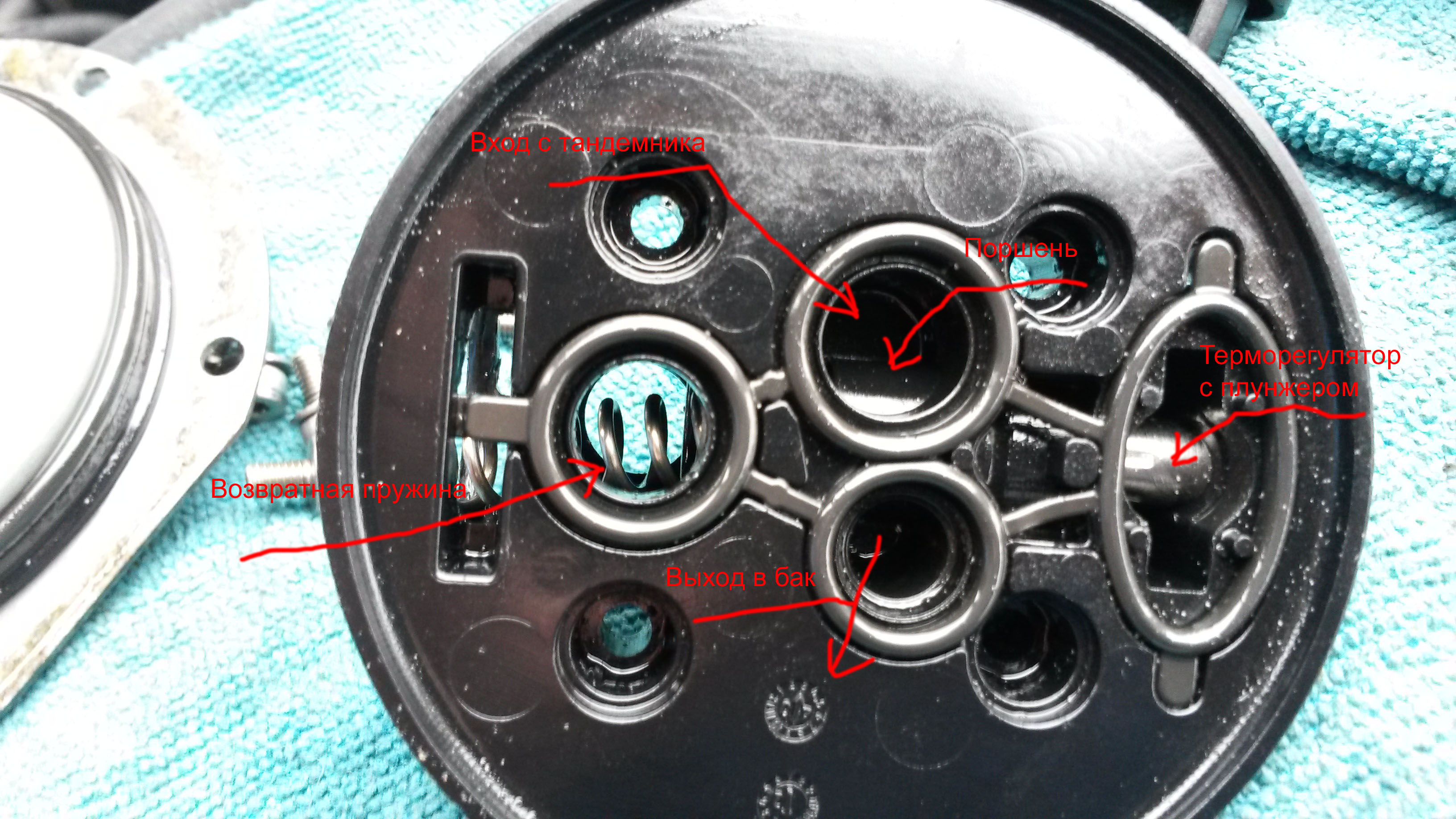

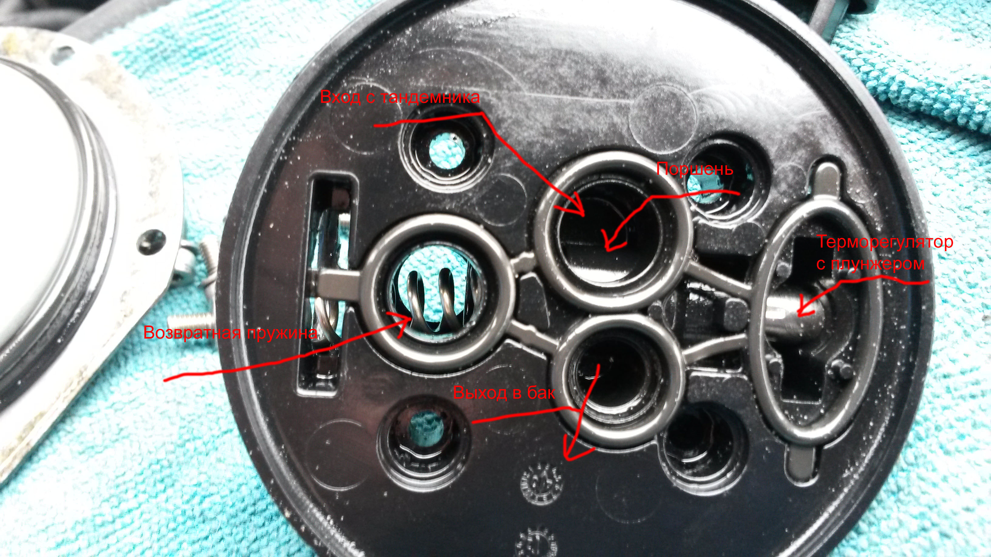

Разобрался сегодня с клапаном. Нигде не нашел описания, выкладываю, может пригодится кому. Работает так: когда соляра холодная, поршень закрывает проход от обратки из насоса в обратку бака. При пуске двигателя теплая солярка стекает обратно в фильтр, подогревая уже закачанную туда соляру. Когда соляра в фильтре становится теплой (я примерно установил, что это около 0 градусов), терморегулятор начинает выдвигать свой плунжер (прикольно, я его из чайника полил он за 2 сек вылез) и сдвигает поршень назад, открывая проход прямиком в бак и закрывая проход в фильтр. Остывая, плунжер заходит внутрь цилиндра, а пружина возвращает поршень на место. Загвоздка может быть в том, что пружина не до конца задвигает поршень. Мне, чтобы задвинуть поршень, пришлось остудить цилиндр снегом (на улице -2) и поднажать на поршень. Сейчас чуть растянул пружину, посмотрим, что будет с утра.

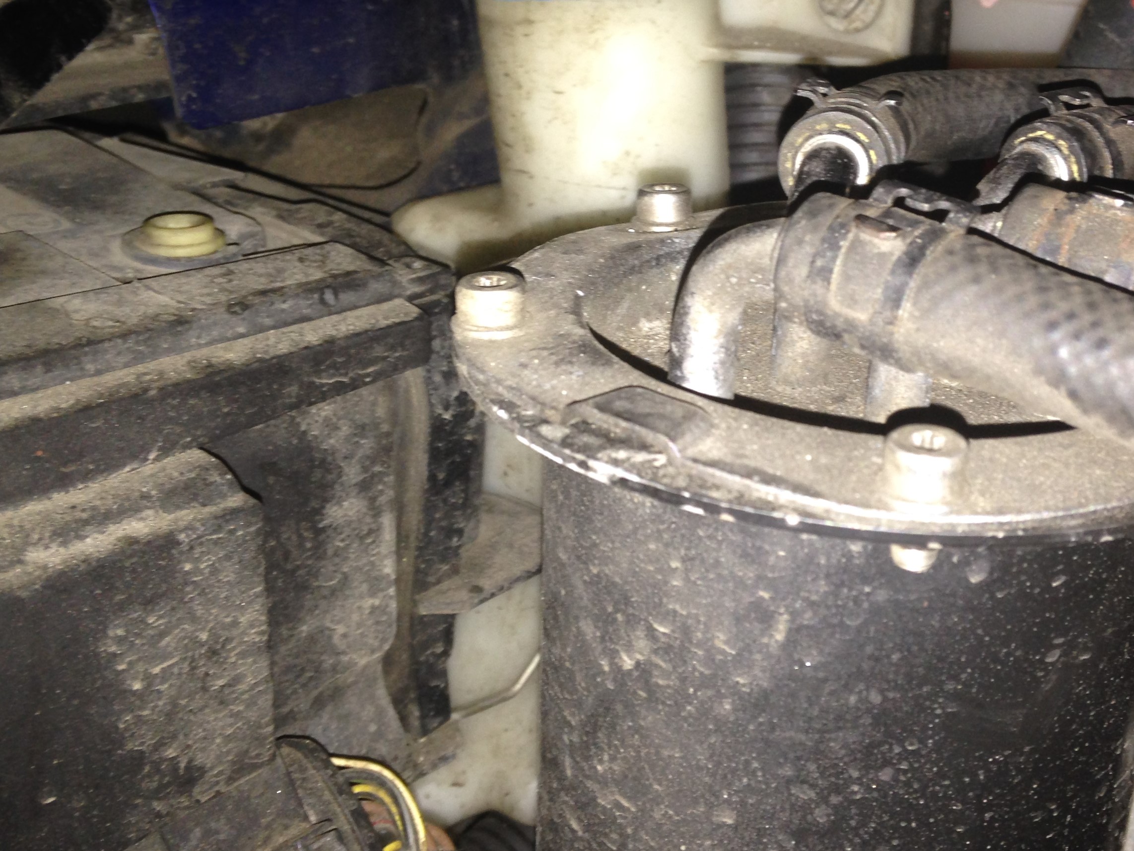

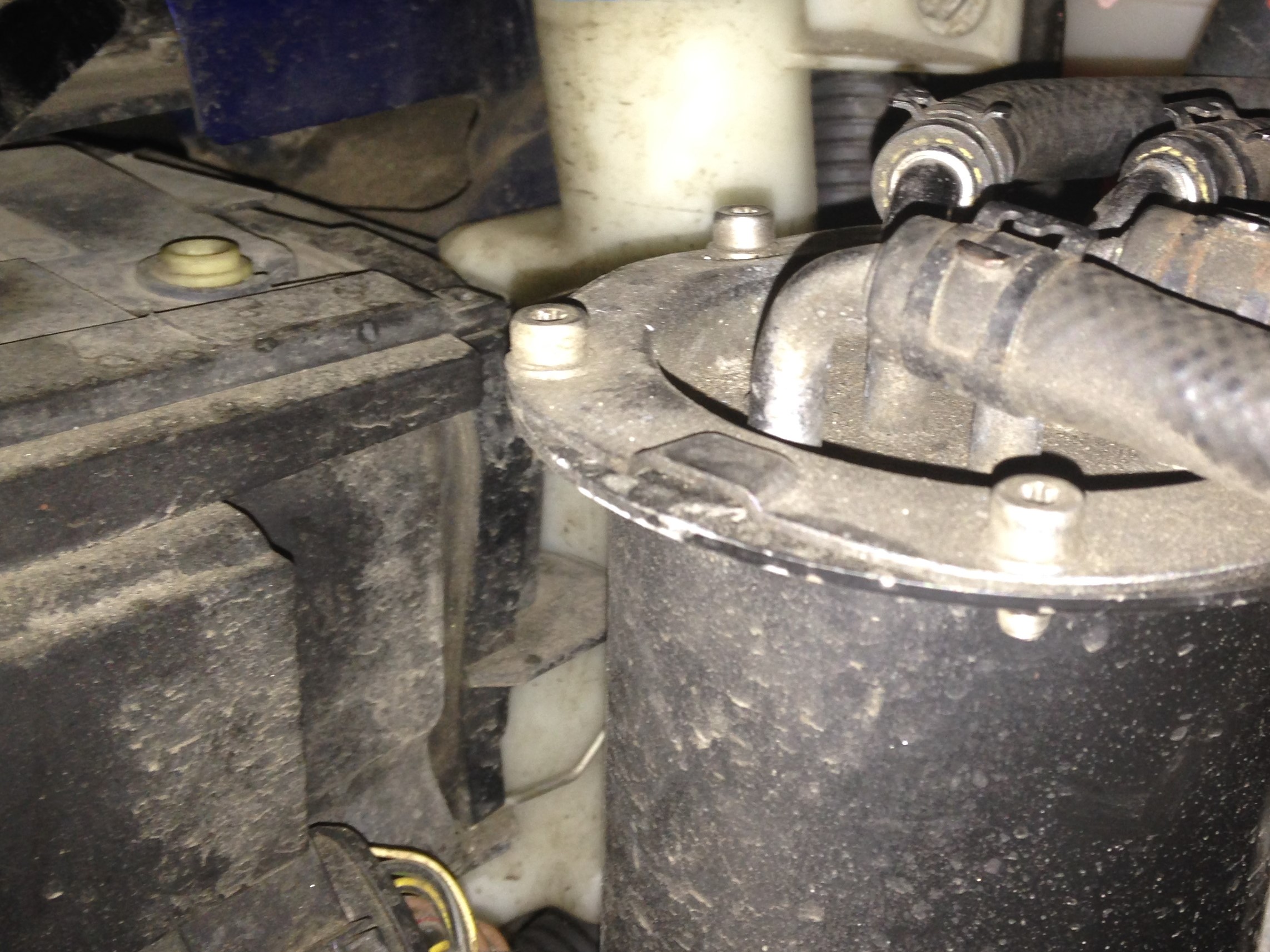

Вот крышка фильтра. Что там умудряются погнуть, не понимаю. Даже если погнуть фланец, то он роли никакой не играет - прокладка стоит по окружности на 3-4мм ниже фланца.

Привет.А как ты сам клапан разобрал?

Grom168
Хорошо гнётся окружность, если по фото, то ниже прокладки... а так как грится нарушается гЭомЭтрия и добро пожаловать мокрый стакан... у меня сифонит через винт..

Edwin60 писал(а):Привет.А как ты сам клапан разобрал?
Там круглая хреновина, в которую пружина упирается, держится на 4-х фиксаторах. Очень аккуратно их отогнуть и все, внутренности клапана в руках. Я фиксатор один сломал.
Volkov писал(а):Хорошо гнётся окружность, если по фото, то ниже прокладки... а так как грится нарушается гЭомЭтрия и добро пожаловать мокрый стакан... у меня сифонит через винт..
Так эта окружность и не играет никакой роли. Если сифонит через винт - смотри прокладку. Возможно, подойдет с крышки масляного фильтра.
Кстати, на пуск двигателя манипуляции с клапаном никак не повлияли. История с плохим пуском началась после того, как ремень ГРМ перескочил на 1 зуб. До того, как это определили я подпалил стартер ну и топливо мы принудительно качали в тандемник. Сам тандемник новый. Вот и получается - либо клапан выдавили давлением, либо стартеру хана, либо дело в углах синхронизации КВ и РВ. Васи нет, поэтому угол выставляю опытным путем. Каждый день от позднего зажигания к раннему сдвигаю по миллиметру впускной распредвал. На пуск двигателя никак не повлияло, но динамика прибавилась очень заметно. Если переборщить с ранним зажиганием-не заведется совсем. Стартер снимал, разбирал, ничего криминального не обнаружил. 2 щетки наискосок стираются. Возможно они из-за этого плохо прижимаются. Сейчас пойду обороты стартера смотреть.

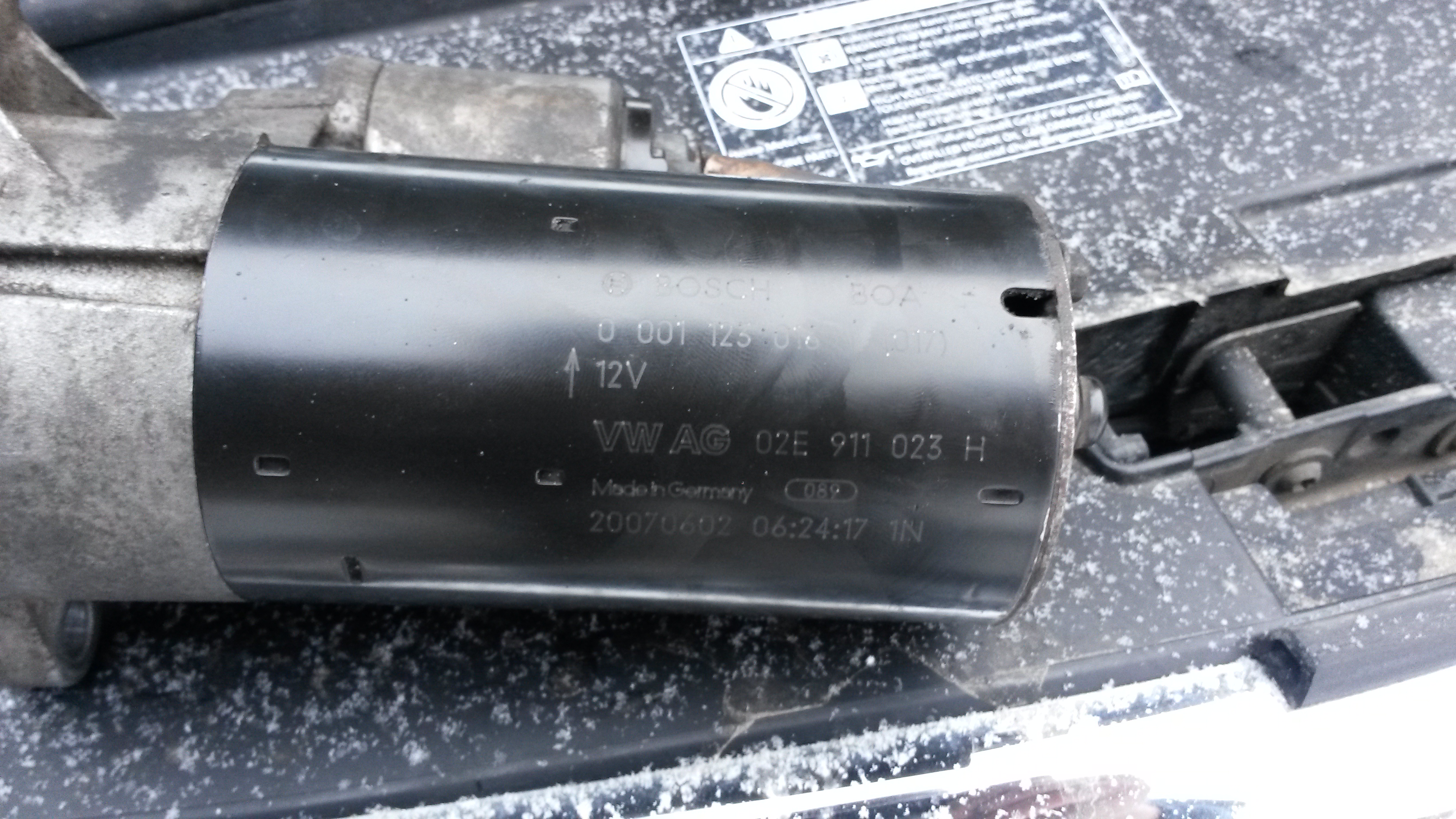

Сообщение Grom168 » 19 фев 2016, 08:56
Стартер родной. 2007 г.в.
Стартер начинает крутить со 120 оборотов, потом в одном цилиндре начинаются вспышки, он постепенно подкручивает сначала до 160, потом до 220 и сразу заводится. В общем, причина ясна. Я с таким стартером даже в -19 умудрился завестись :?
Такое ощущение, что до стартера не доходит половина напряжения. На видео моем видно, что при старте панель еле моргает. Аккум, конечно, новый, хороший, но просадка-то должна быть!

Я обратку в бак зажимал.А сегодня на неё поставил краник.Если неделю без проблем буду заводиться,то поменяю корпус топливного фильтра.

Grom168 писал(а):Разобрался сегодня с клапаном.
Здорово! Только вот я так и не понял: где же обратный клапан, который так упорно ставят в крышку фильтра? Может я чего то не увидел? Где он негодяй этакий!?

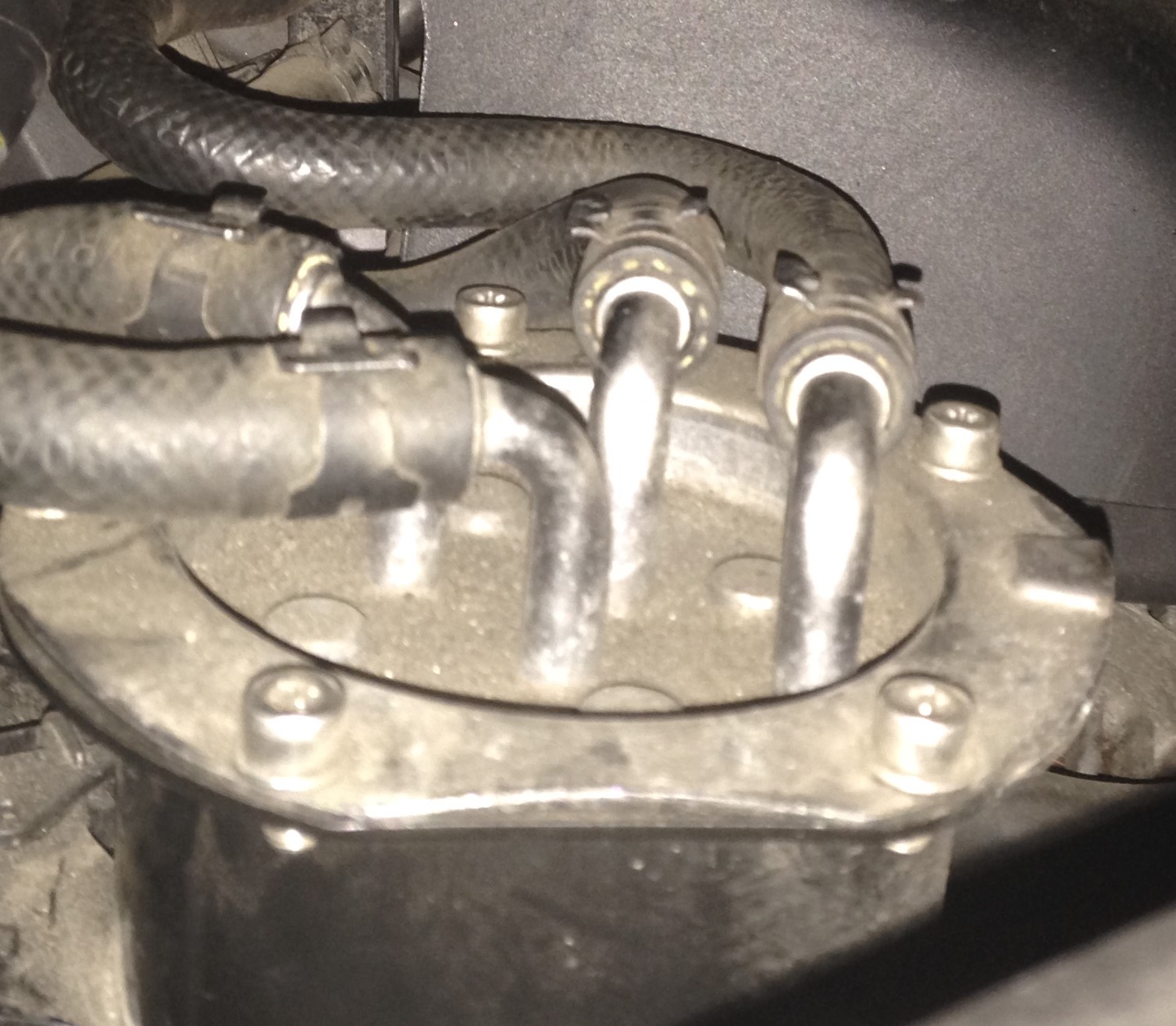

Еще вот осмотрел фильтр у всех такие щели между крышкой и стаканом, и может через них воздух проходить?
