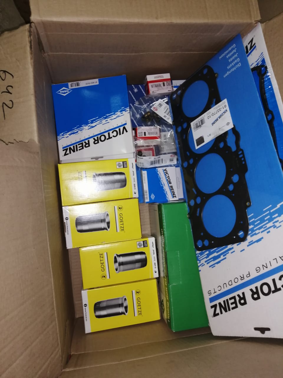

Сообщение andronm » 09 ноя 2019, 13:28
Dmitriy44 писал(а):Чума...блок растачтвали или гильзовали?
Блок растачивали и гильзовали
download/file.php?id=70521&mode=view - гильзы брали Goetze
kondratva писал(а):Так в чем в итоге причина клина то? Обломок свечи?
Причина осталась не ясной! Одно ясно, что коленвал не задрало и до победного он вращался, а вот поршневую прихватило намертво: приходилось снизу воротком, упираясь в шатун, выколачивать поршн, наружу, потому что в кольцах, на поршнях и стенках цилиндров было много гудроноподобной субстанции. Хотя ЕГР механически я заглушил - надоело чистить впускной коллектор и заслонки, да и подозревал, что в цилиндрах тоже ничего хорошего ждать не стоит...

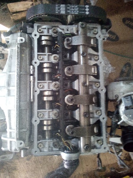

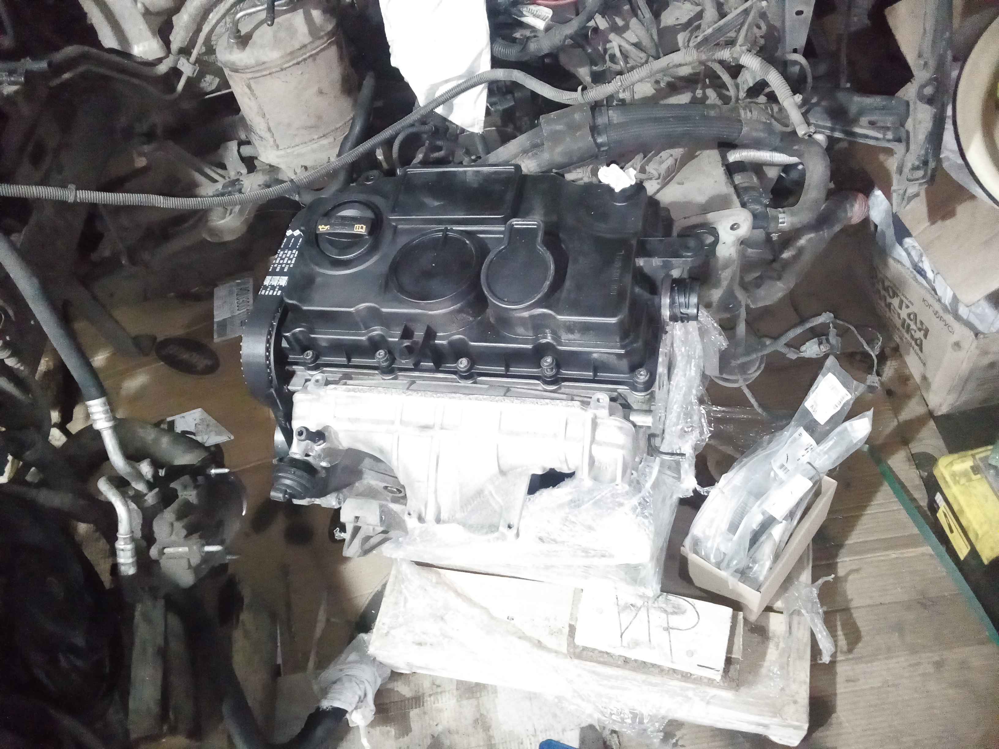

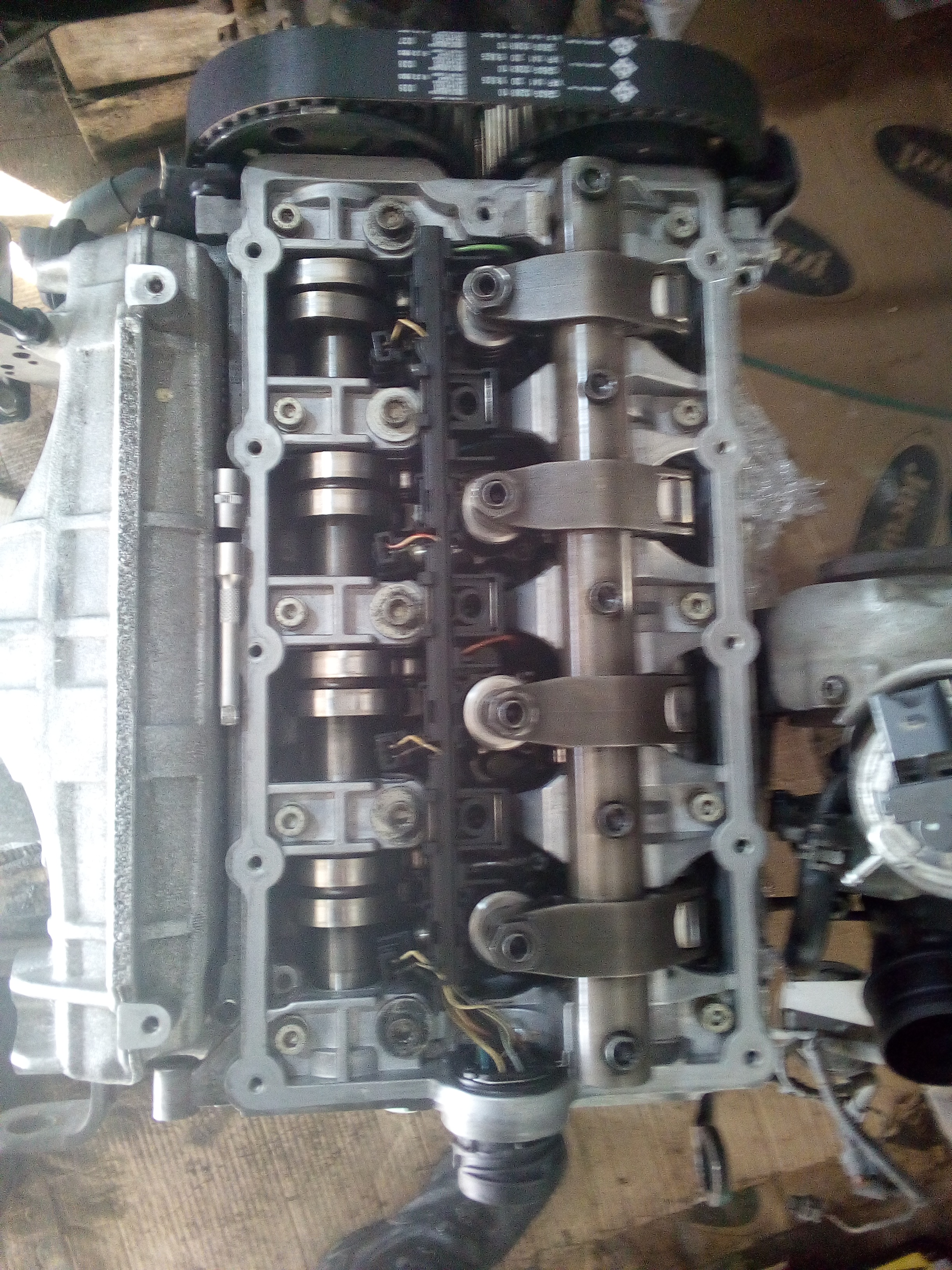

Сообщение andronm » 11 ноя 2019, 15:23
Двигатель сегодня пришел

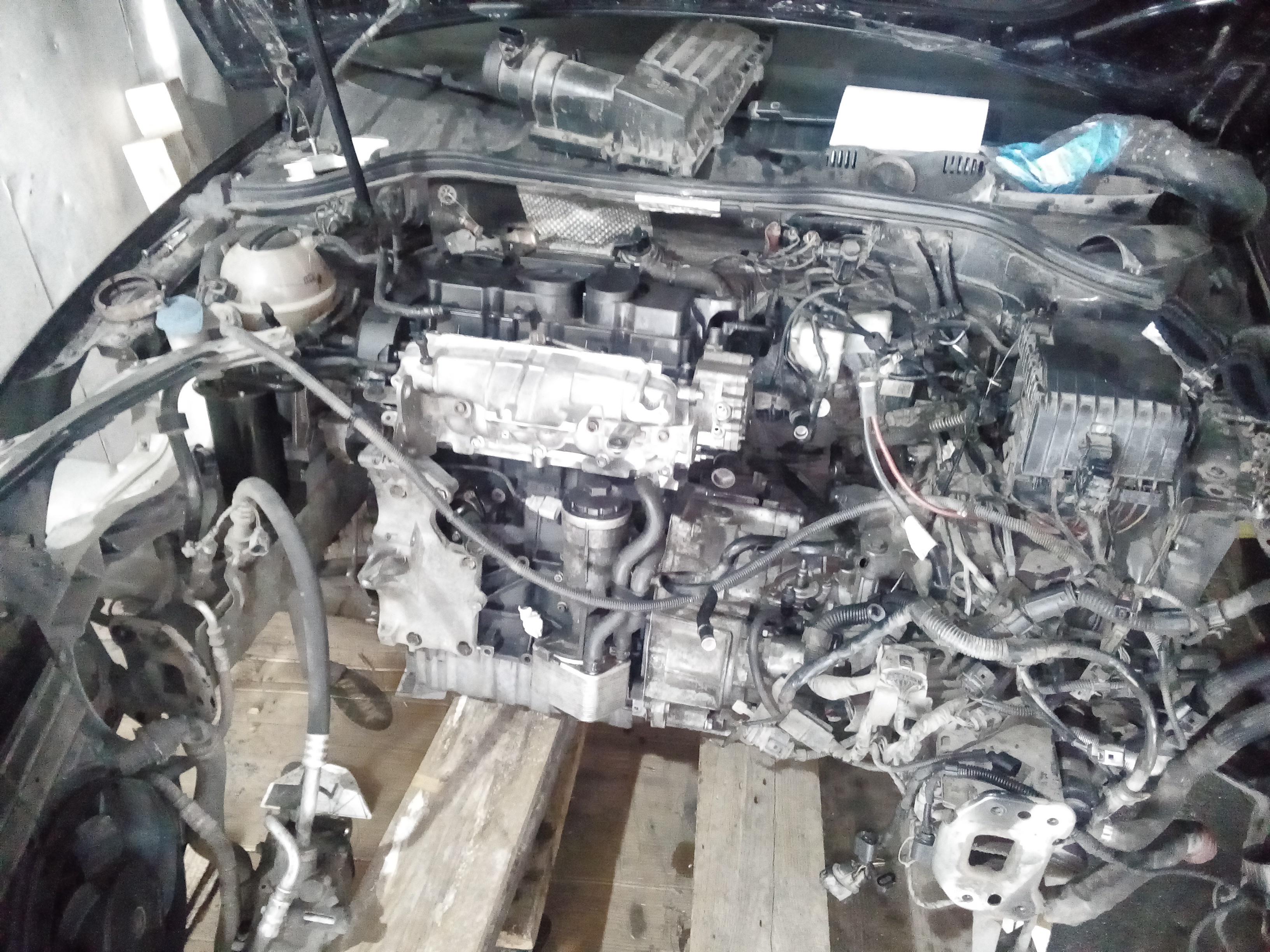

Re: Заклинило BMR пробег 243 тыс. км.

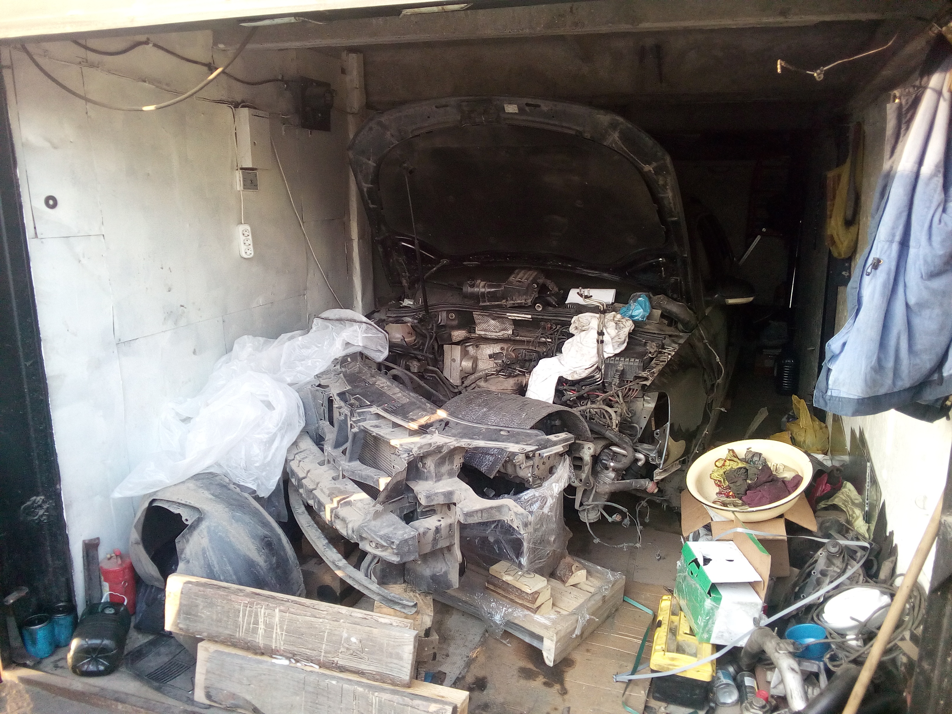

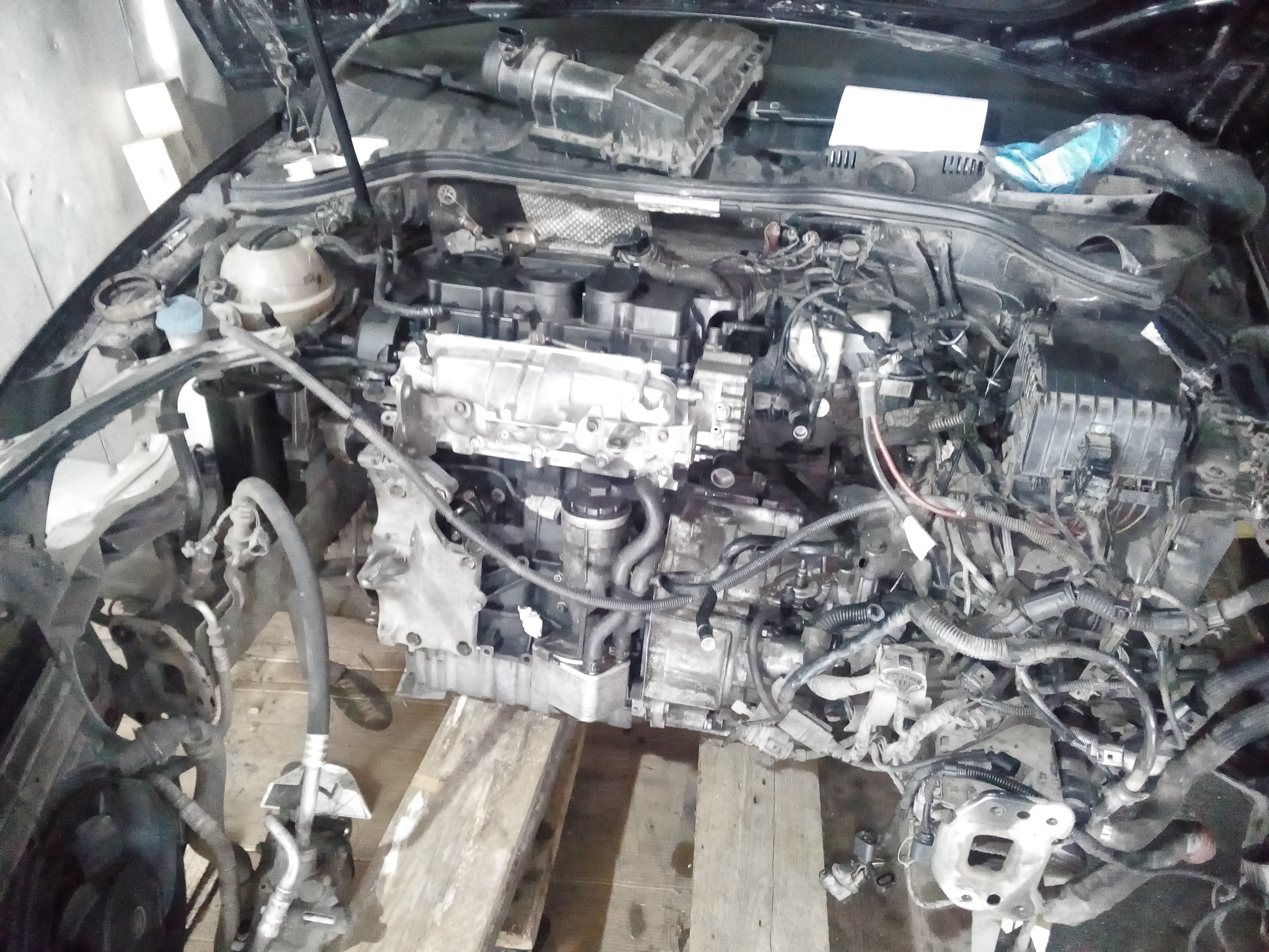

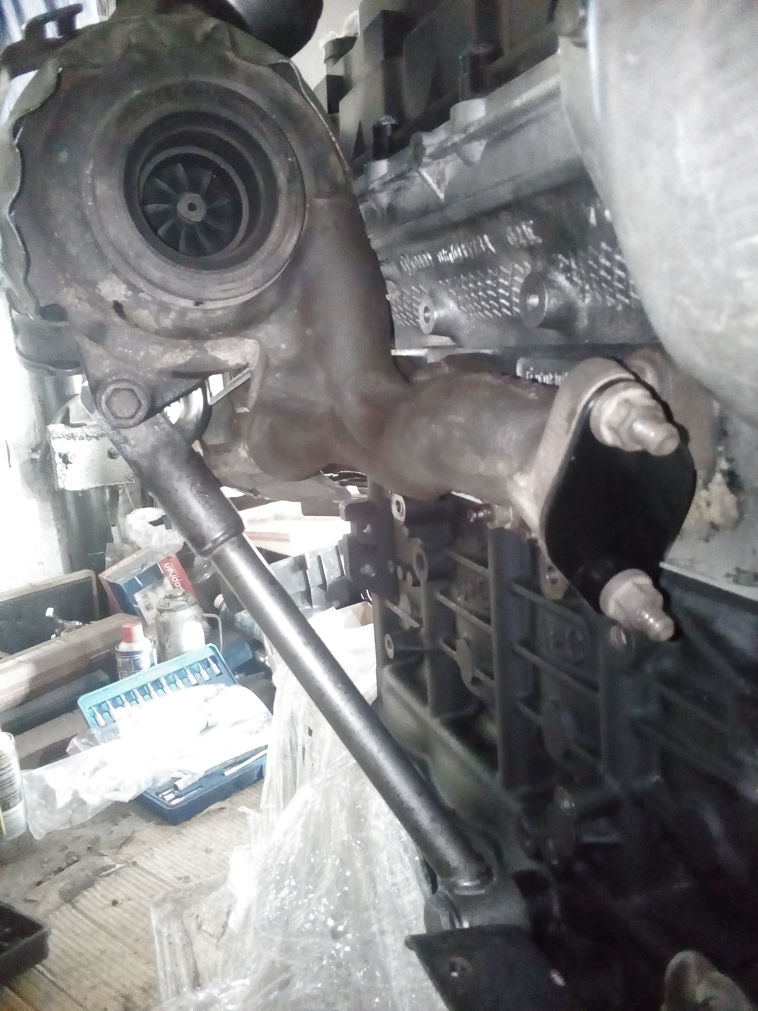

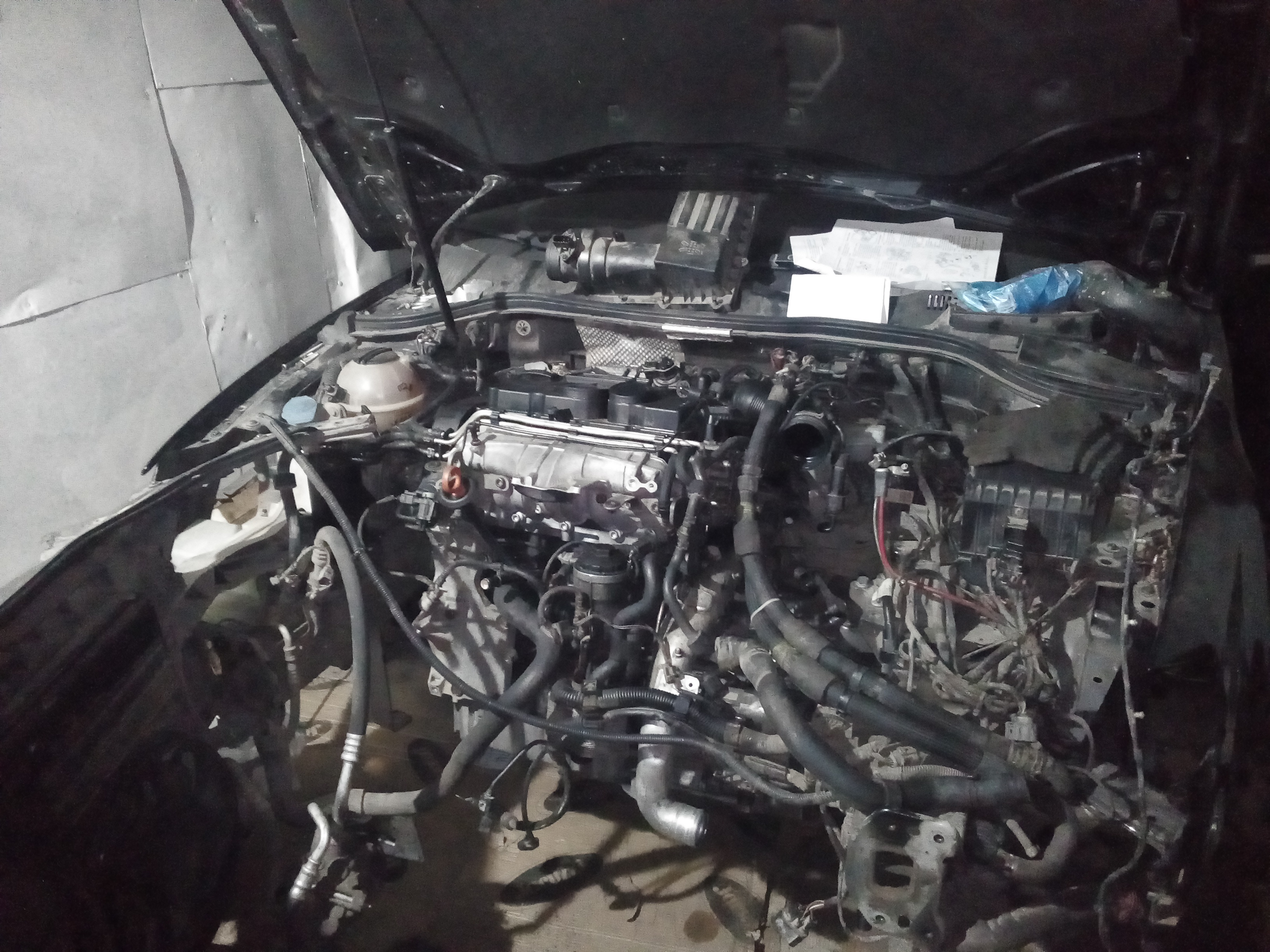

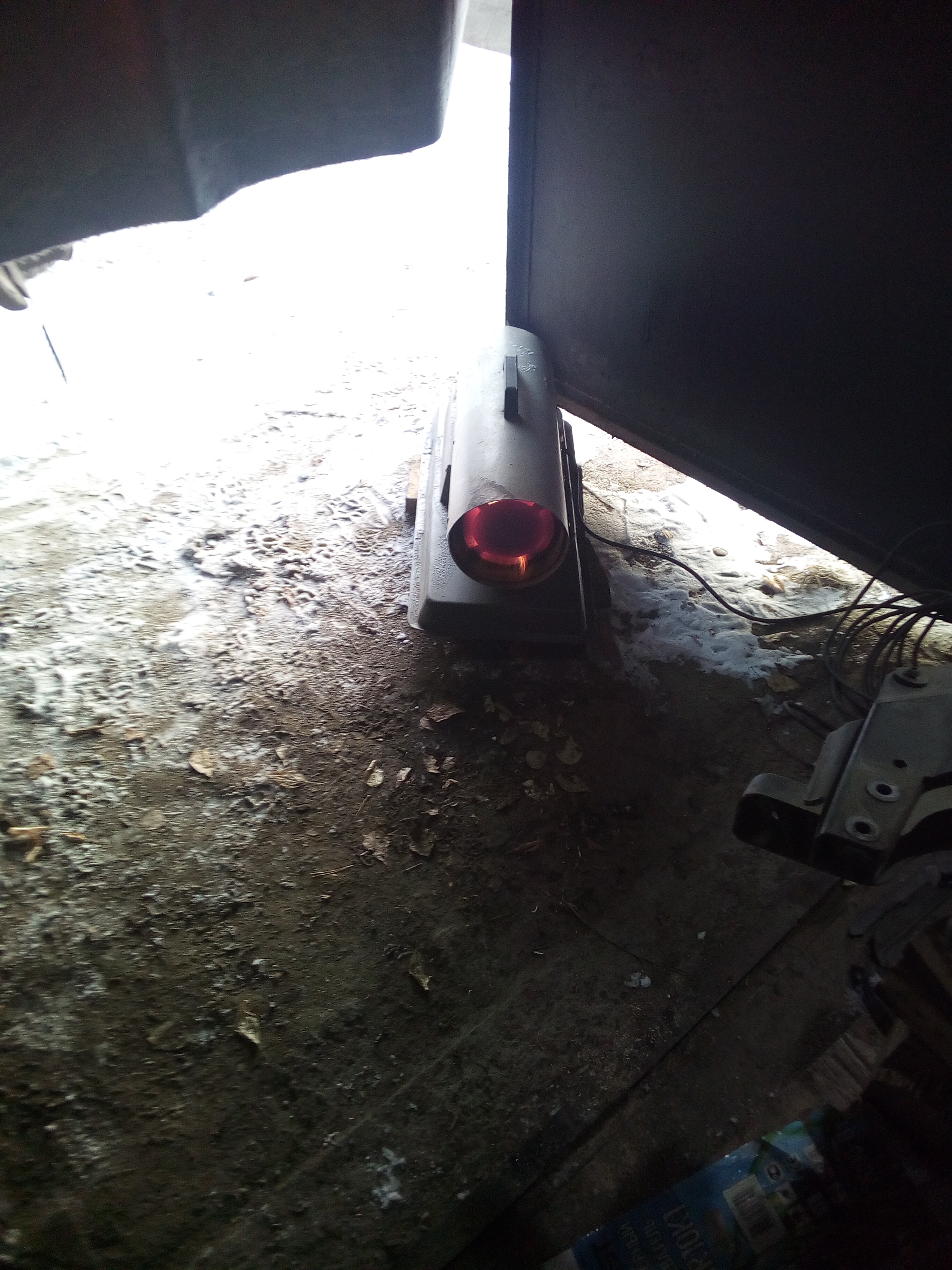

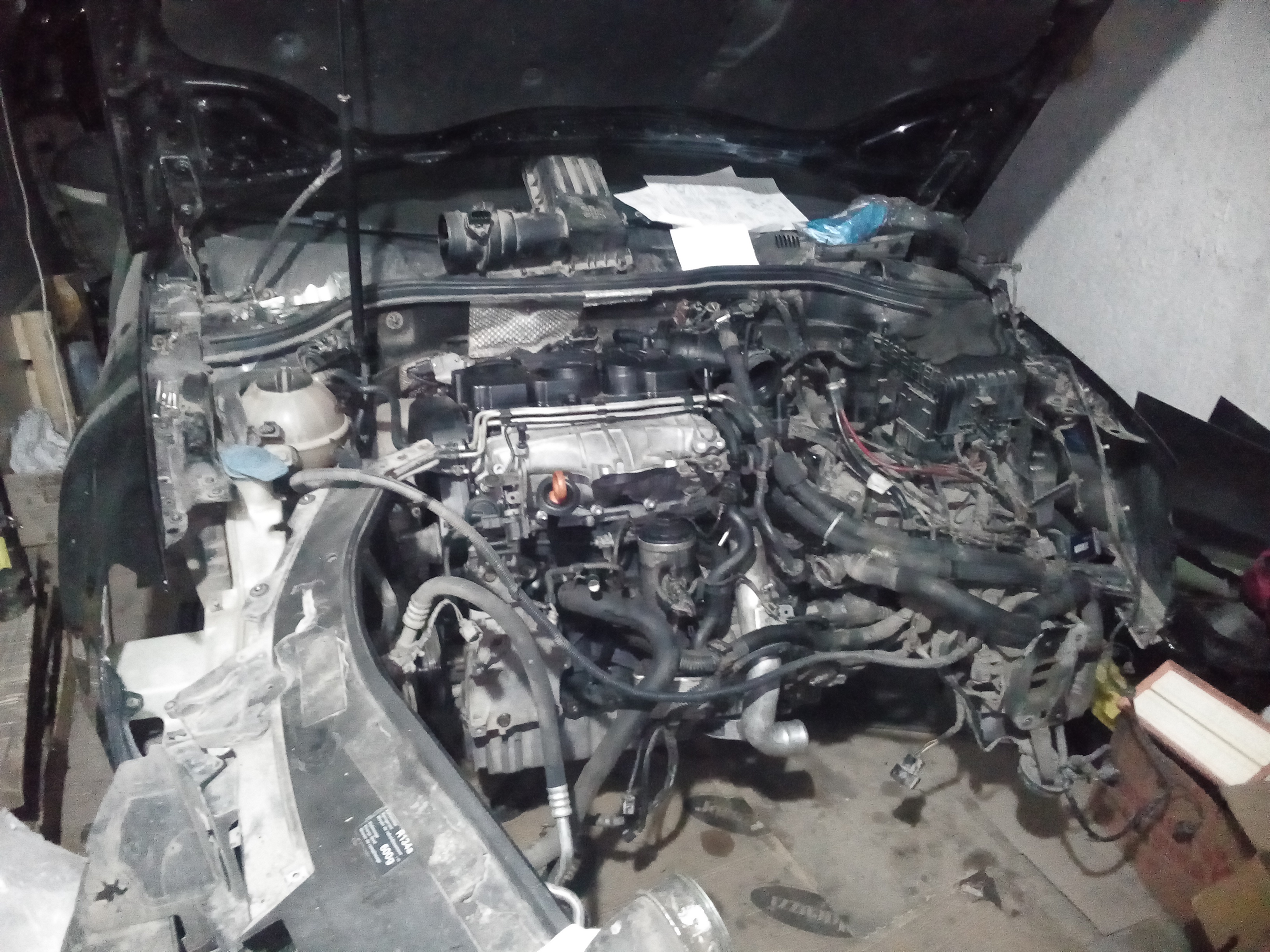

Сообщение andronm » 17 ноя 2019, 17:17

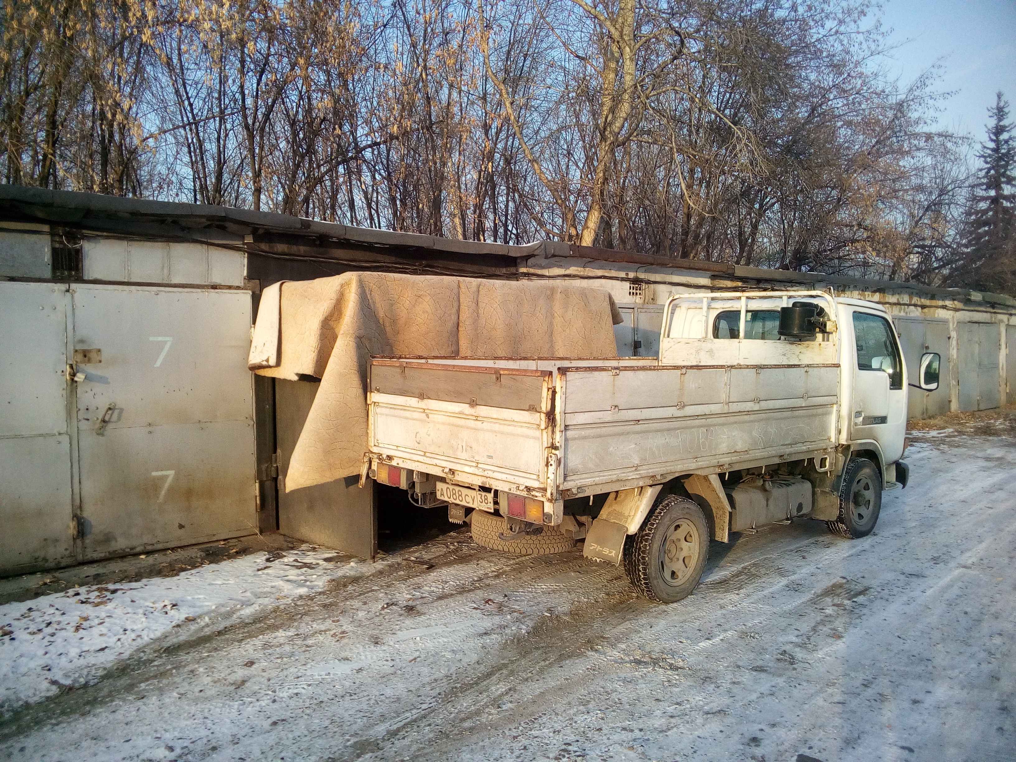

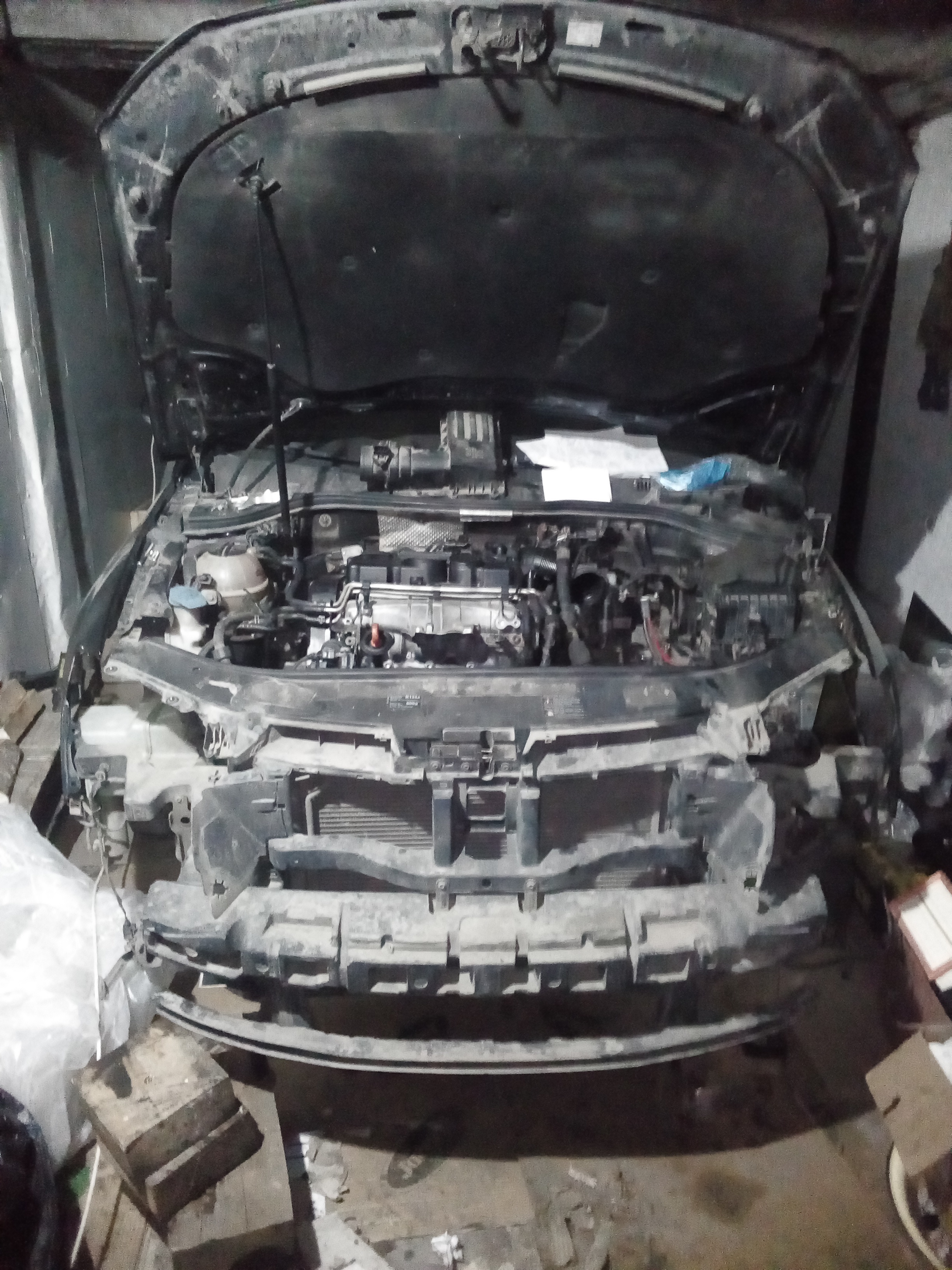

Продолжил установку двигателя, правда началась зима и температура по ночам падает ниже -20, что усугубило работы по монтажу. Описывать особо нечего, думаю по фото все этапы видно...
В таких условиях приходится работать...
Чтобы увеличить рабочую зону перед машинкой установил импровизированный навес
с пушкой работать уютней
поставил свечи накаливания и недостающие болты...
заглушил окончательно EGR и выкинул охладитель

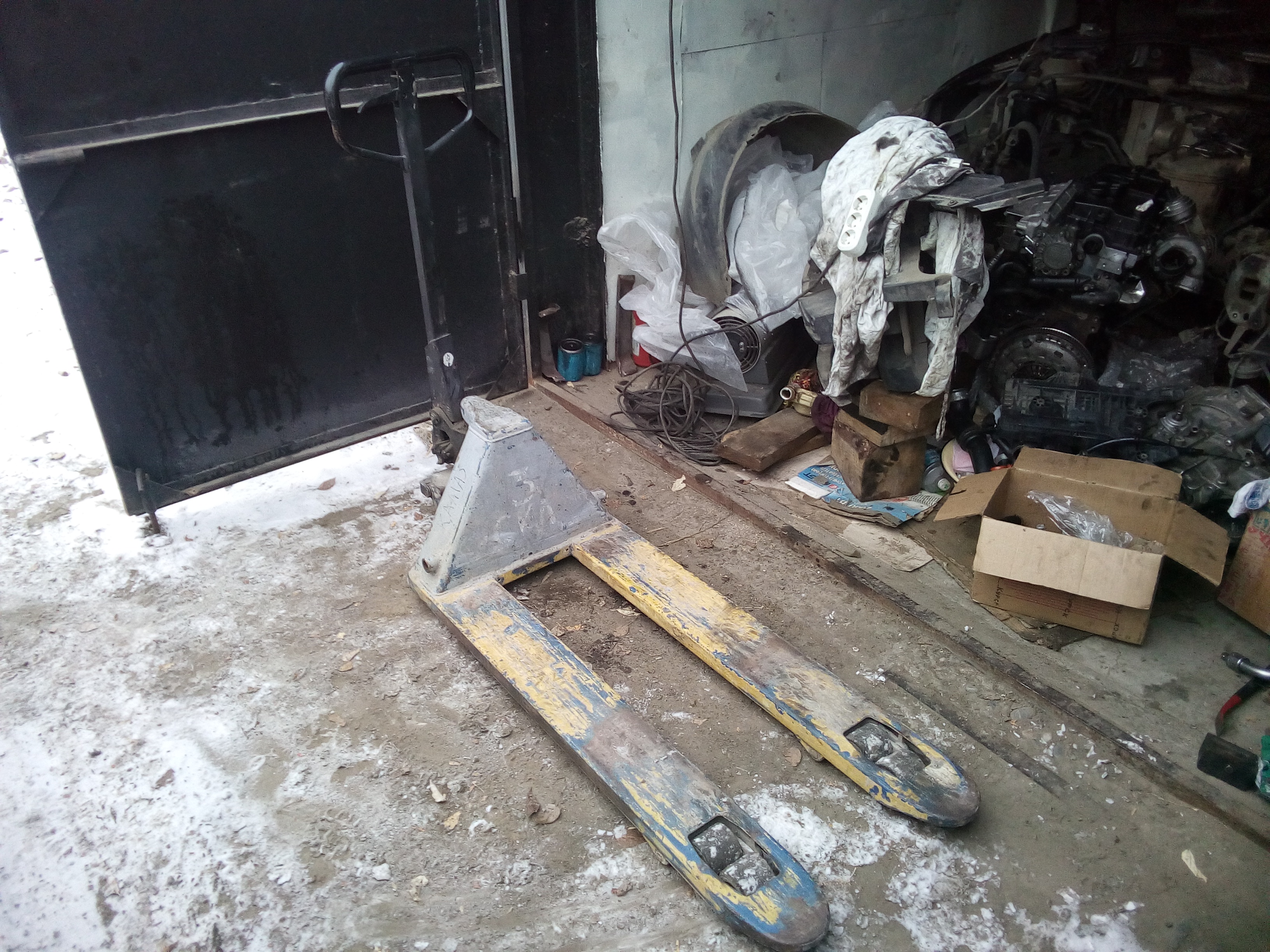

взял в аренду рохлю - наверное самое удачное решение для такого гаража!

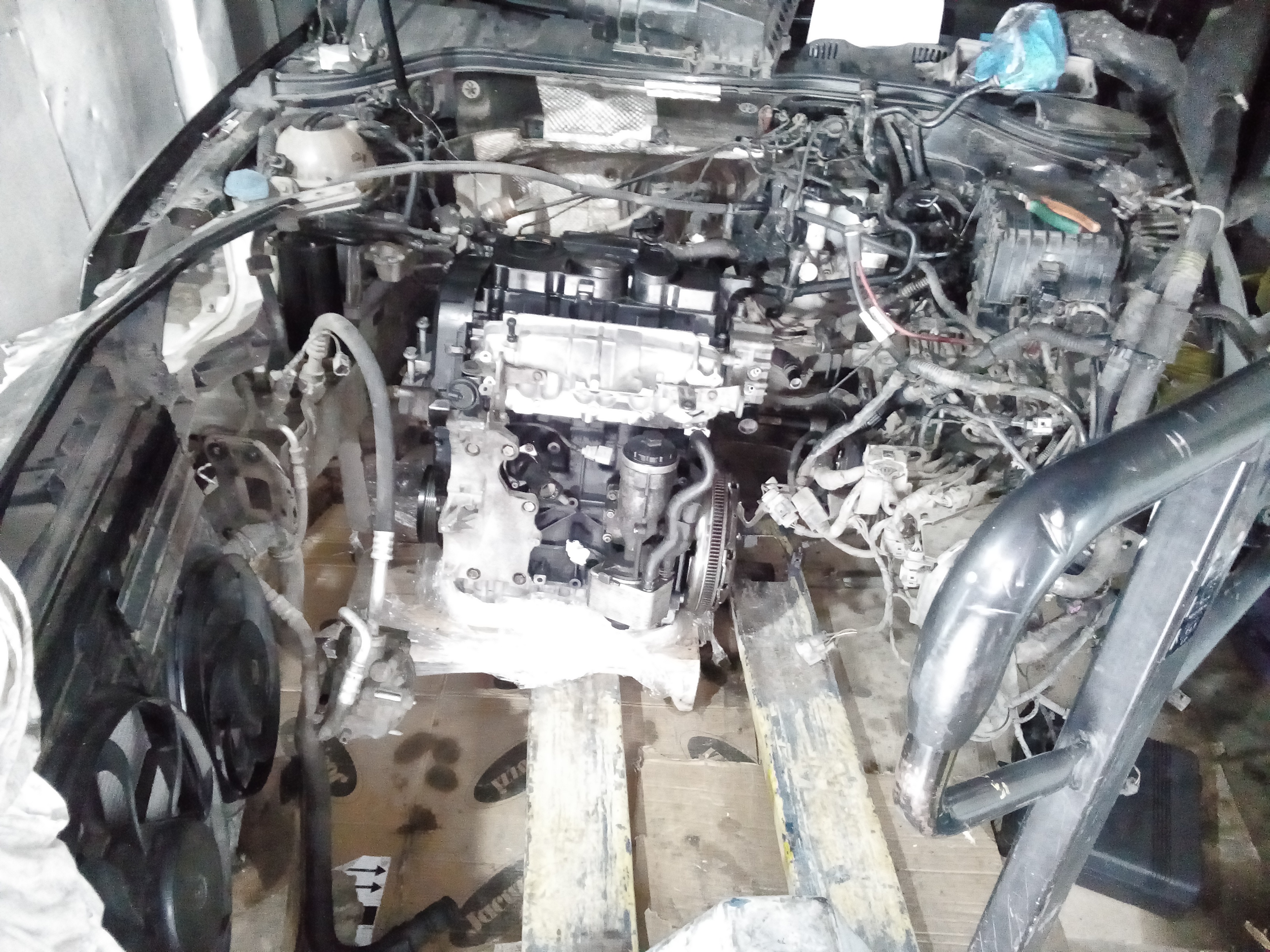

Сообщение andronm » 17 ноя 2019, 17:28
навесил коробку передач
двигатель на подушках
продолжение следует...

Сообщение Юра Криков » 17 ноя 2019, 17:48
Охренеть, у Вас дубак((
Сообщения: 17695
Сообщение serg001 » 17 ноя 2019, 18:51
работать в таких условиях...это героизм.
serg001
Сообщения: 970
Откуда: г.Белгород
Сообщение andronm » 17 ноя 2019, 18:53
За два дня работы в этом гараже превратился в бича... :D

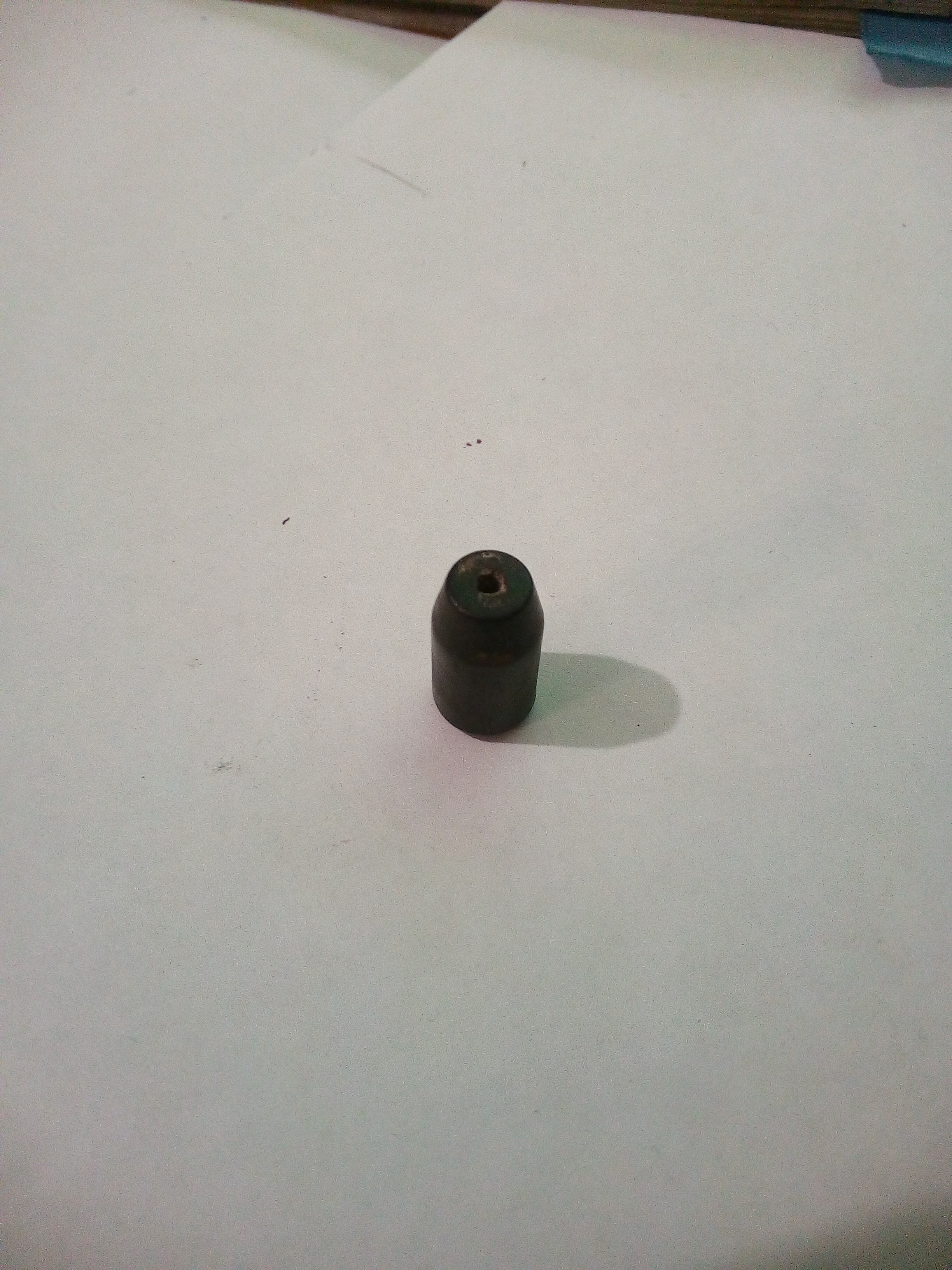

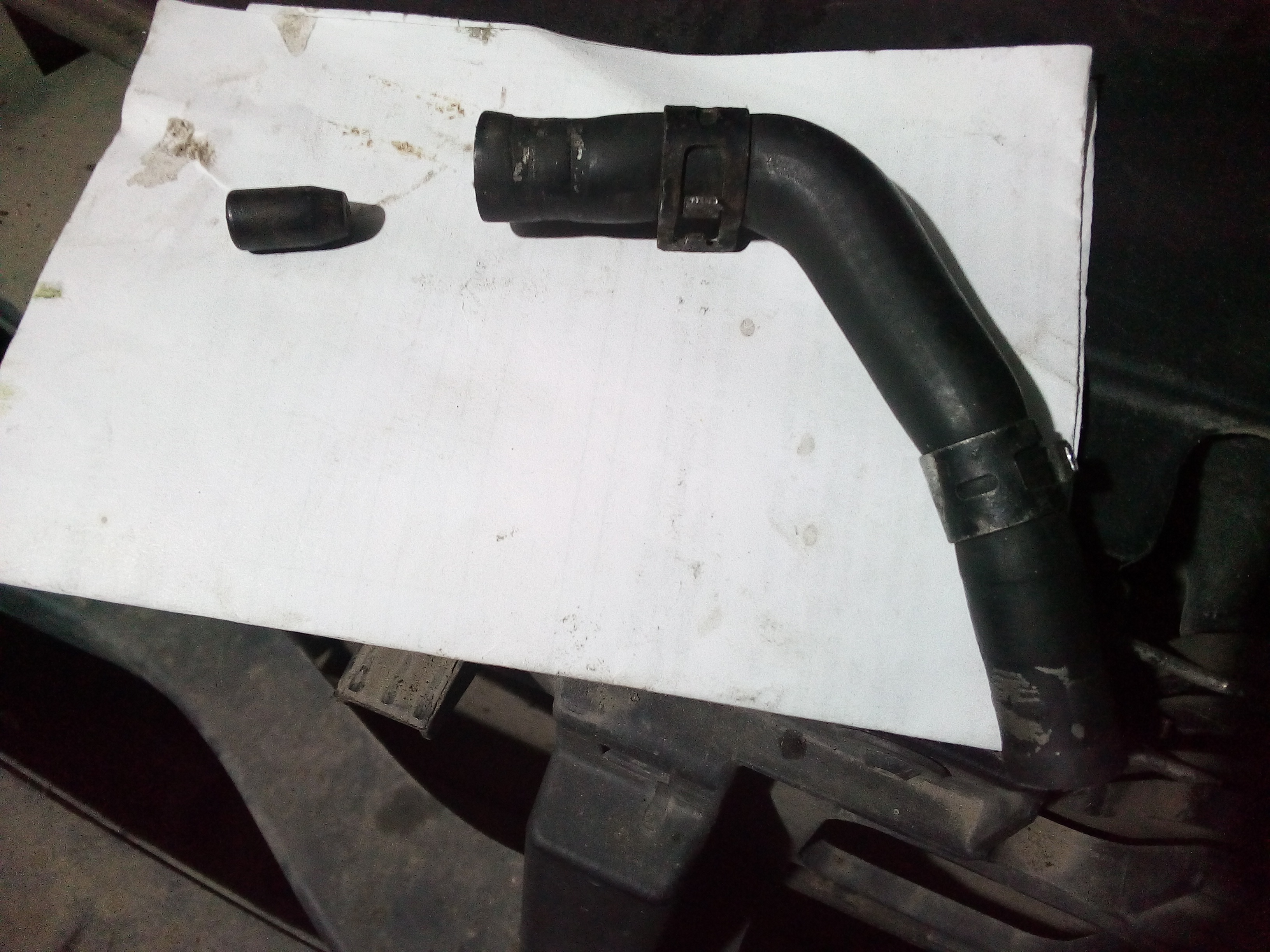

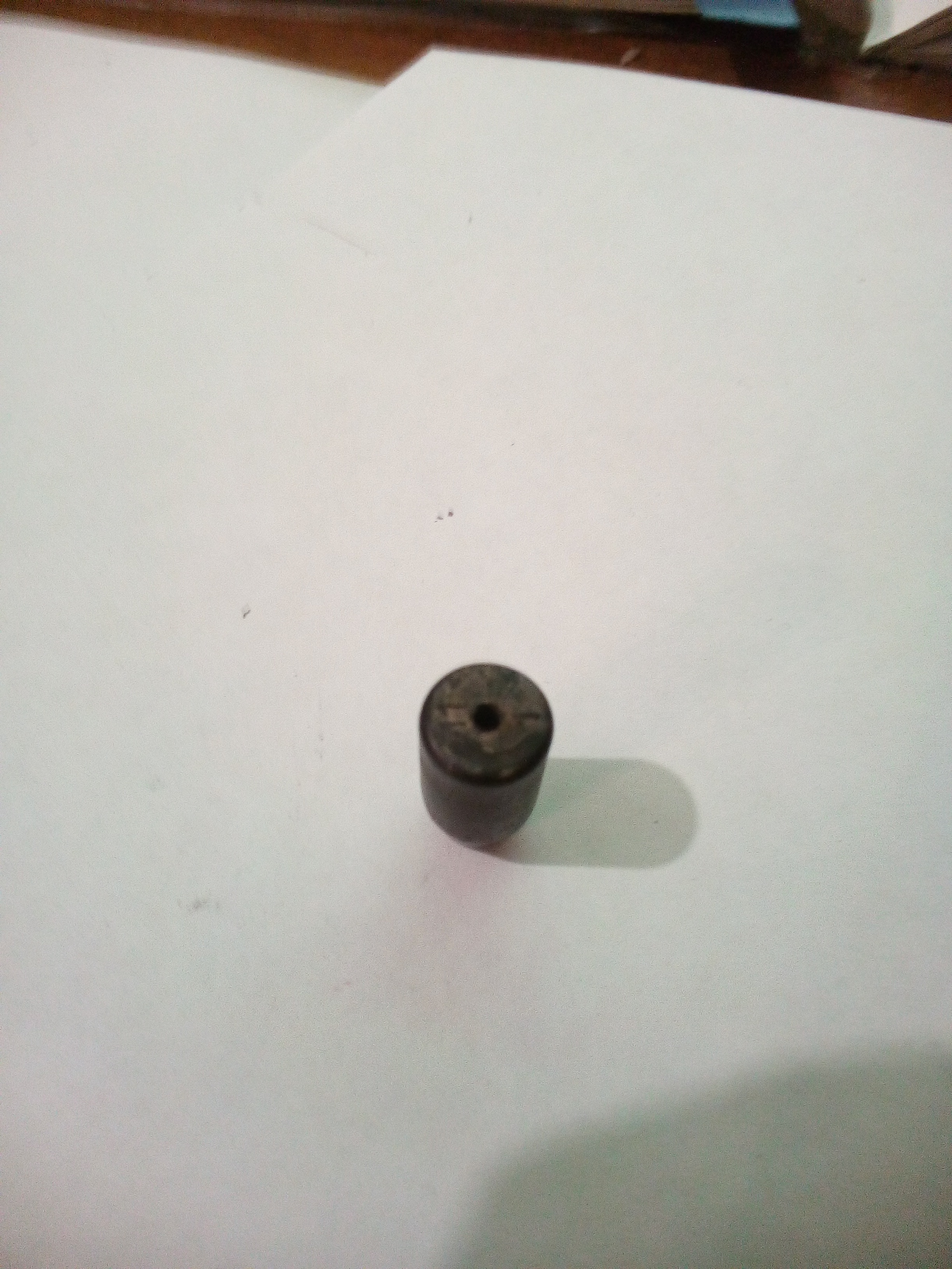

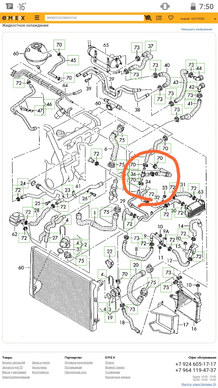

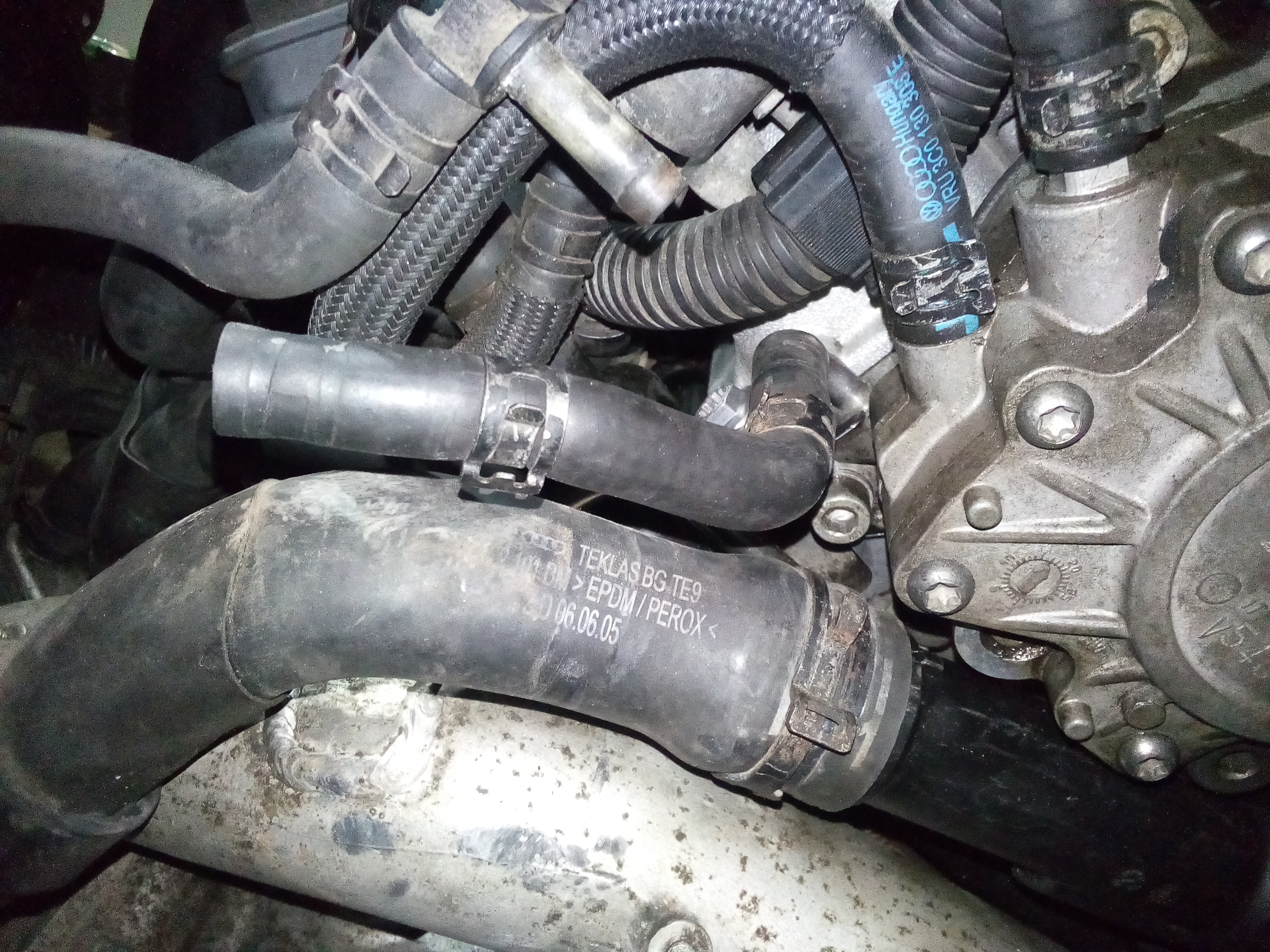

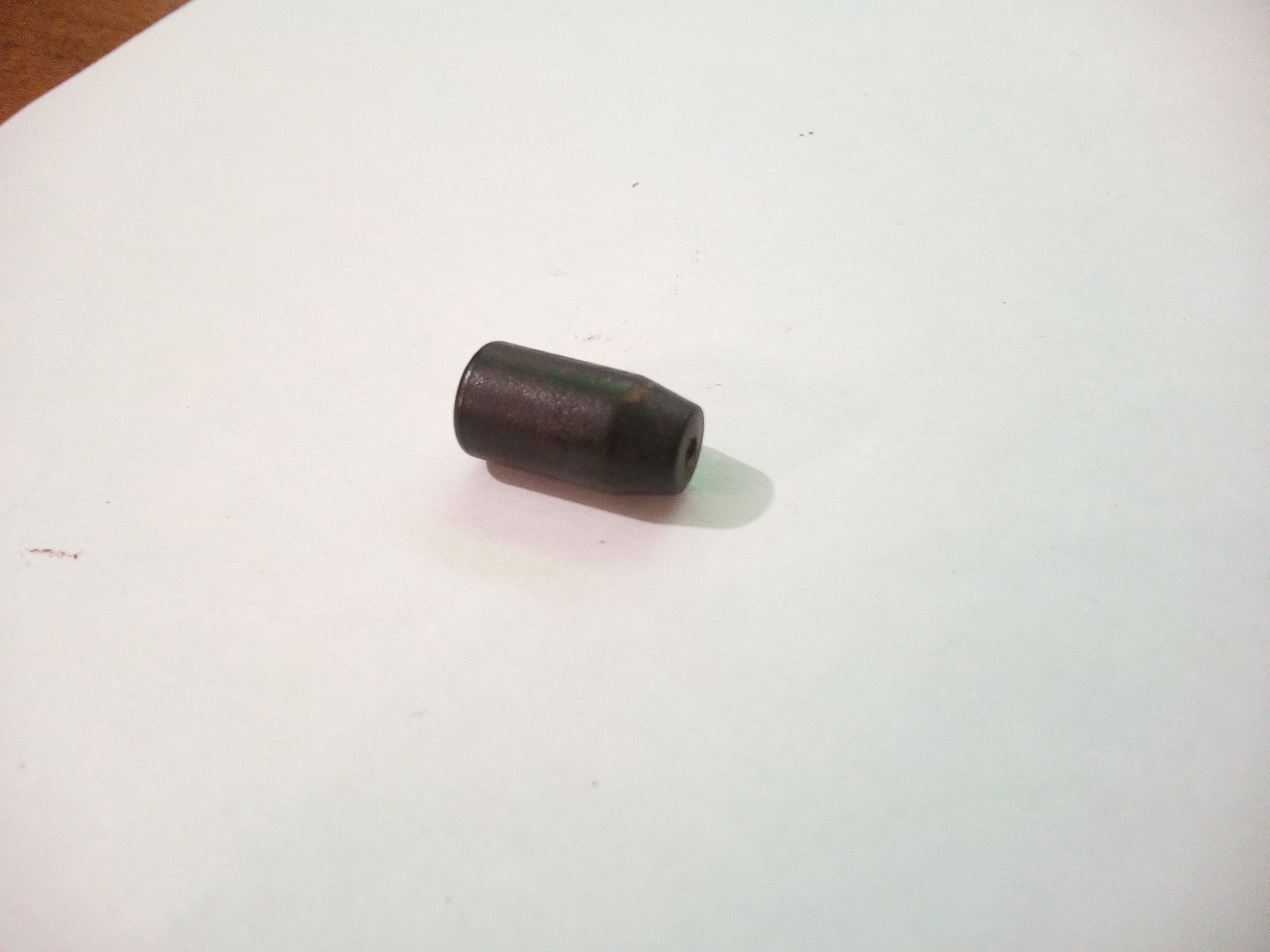

Сообщение andronm » 18 ноя 2019, 14:29
Столкнулся с компонентом охлаждающей системы, которого нет в каталогах...
Находится в патрубке, на выходе из ГБЦ:
При установке данного патрубка нащупал внутри плотный элемент, достал и был удивлен:
У кого нибудь есть такое? Или это подлость сервисменов... :shock:
Passat B6 Variant TDI 2.0 BMR 2008
andronm
Сообщения: 59
Зарегистрирован: 25 июн 2013, 05:28
Откуда: Иркутск
Сообщение Александр332vk » 18 ноя 2019, 18:30
Привет, да не, мне кажется это заводская калибровка....то есть если Вы это уберете то пролетать вся жидкость будет здесь а где то ее на хватит для охлаждения. Я думаю что надо оставить как есть. Там же не наглушняк забито. :? Хотя надо разбираться.....если не хватит тока антифриза в конце головы то перегрев неминуем! Еще раз посмотрел: не, надо убирать и смотреть как и на что влияет...а так выход антифриза из головки, к тому же из дальнего угла от термостата действительно ведет к перегреву последней. Просто надо понять куда идет питание с тройника на фото. Газовый редуктор? :?
Последний раз редактировалось Александр332vk 18 ноя 2019, 21:06, всего редактировалось 1 раз.
Сообщение Баканский » 18 ноя 2019, 19:16
andronm писал(а):Столкнулся с компонентом охлаждающей системы, которого нет в каталогах...
я подозреваю что этот компонент причина трещин в гбц
Баканский
Сообщения: 283
Сообщение 1gdm » 18 ноя 2019, 19:17
Александр 332vk:
Согласен-это похоже на "заводской" эжектор/вставку для подгонки давления за(перед) тройником-в системе конкретной модели двигателя(хотя стиль больше похож на азлк-не думал что немцы додумаются)!)
Сообщение serg001 » 19 ноя 2019, 00:23
1gdm писал(а):Александр 332vk:
...прочитал и вспомнилось про АЗЛК. Был у меня 2141 в 90 м году отцу выдали талон на покупку от Белгородэнерго как участнику ВОВ.Просто так хрен купишь, очередь на годы. 18 тыщ. стоил новый. Так вот двери передние сгнили за 2 года. Когда я снял карты, был просто в шоке. В каждой двери было по ведру мусора( гайки. болты, ветощь и пр.) в общем всё что смели при уборке конвейера..При уборке , кому-то было в лом отнести 2 ведра мусора, и он засыпал его в полости дверей и закрыл картой. :shock:.. ну типа шумоизоляция :D
serg001
Сообщения: 970
Откуда: г.Белгород
Сообщение andronm » 19 ноя 2019, 03:16
Вот это место:
Судя по картинке: снизу обратка с радиатора, вышеуказанный патрубок - обратка с ГБЦ, верхний идет на расширительный бачек - на слив...
Патрубки ведущие к радиаторам (основному и отопителя) имеют довольно внушительный диаметр - где то 40 мм; патрубки на расширительный бачек довольно тонкие, тобишь через них нет большой циркуляции жидкости... Видимо ГБЦ охлаждается не через этот патрубок, а за счет внутренних полостей... ;)
Насколько оправдано введение узкого места в обратку в расширитель не могу предположить...
Пы.Сы.: есть же и обратная сторона монеты: нынешние автогиганты совсем не гонятся за качеством авто и только и думают как сократить срок службы, чтоб был постоянный оборот... Может быть это и есть привет от инженеров VAGа... :?
andronm
Сообщения: 59
Откуда: Иркутск
Сообщение Александр332vk » 19 ноя 2019, 13:39
Думаю что надо убирать ентот жиклер. Если где о возможно его применение так это как раз нат обратке к расширительному бачку для создания дополнительного давления внутри мотора...и не более. А тут выход из головы! :?
Сообщение andronm » 21 ноя 2019, 13:54
Закончилась сегодня работа по монтажу двигателя, двигатель запущен, всем спасибо!

andronm писал(а):Не могу отправить видео во вложении...
Выкладывание видоса,самое " простое" :) решенеие - Запостить на ЮтЮб,а уж потом сюда.
P.S. Про эту хрень(типо жиклёр) - Колхоз!
ИМХО.
Что Олег гутарит на эту тему?Не звонили ему?
Сообщения: 17695
Сообщение andronm » 21 ноя 2019, 17:37
Ну говорит, что тоже впервые слышит про эту втулку...
