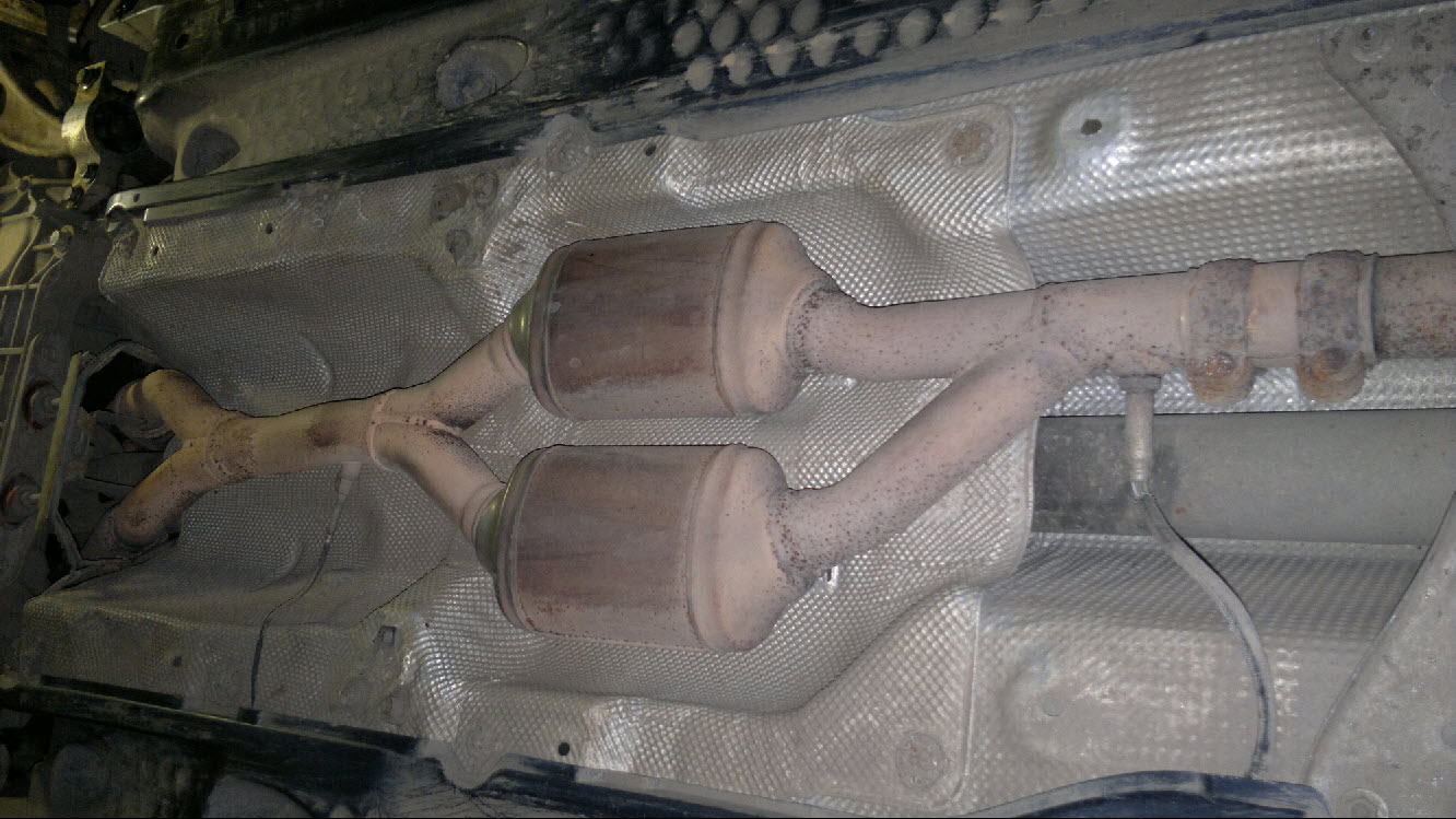

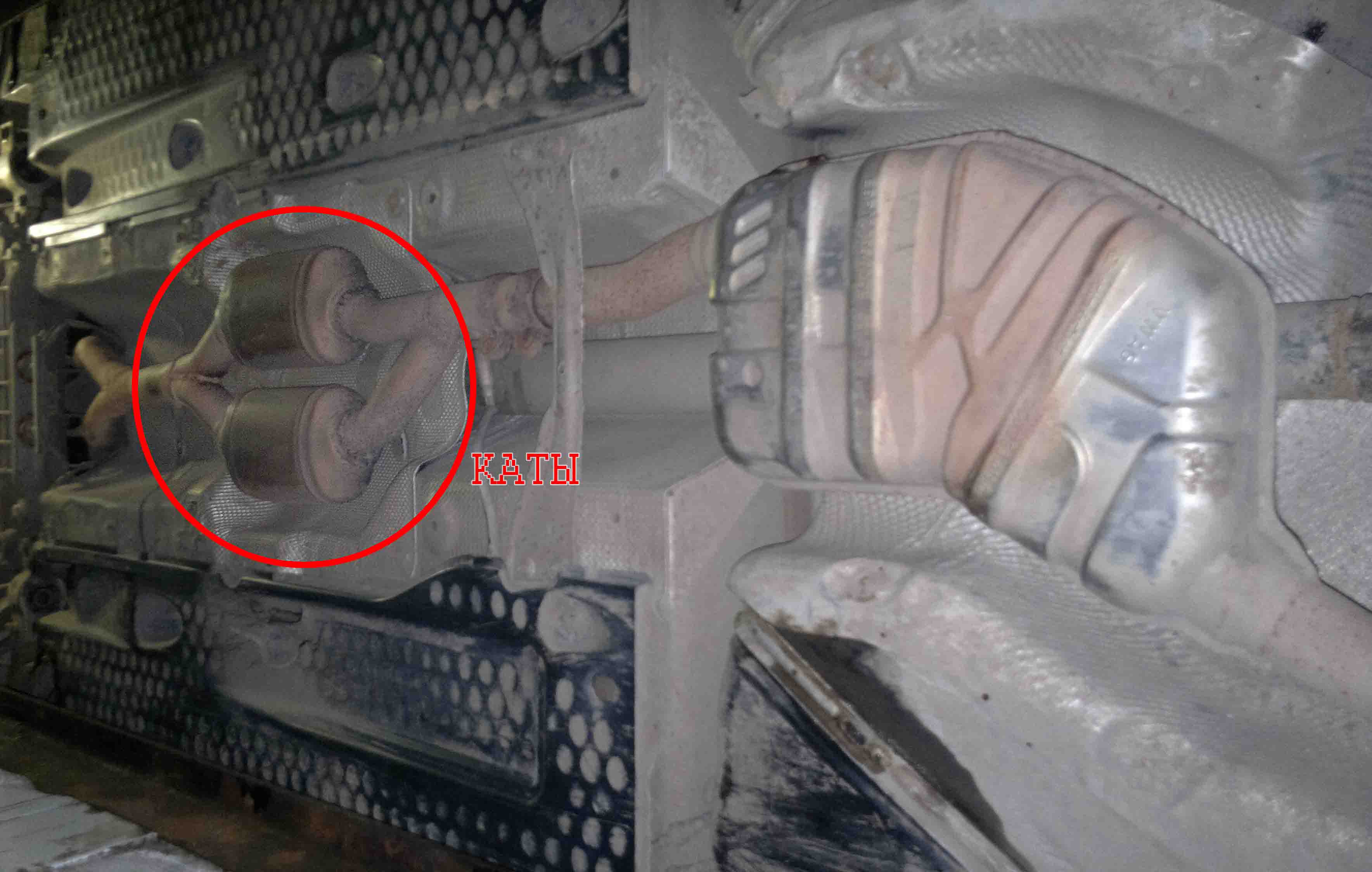

Как думаите, если вырежу 2 ката и вварю просто прямую трубу между лямбдами, сильно ли измениться звук ? после катов стоит 3 резонатора.
А лямбды поставить через проставки или обманки поставить.
Еще вариант если вырезать каты и вварить резонатор от другой машины между лямбдами ?
B6 2.0 FSI/2007/Comfortline/BVX/4motion OoWoO

Сообщение ivvan » 09 мар 2013, 05:30
Passatus писал(а):Как думаите, если вырежу 2 ката и вварю просто прямую трубу между лямбдами, сильно ли измениться звук ? после катов стоит 3 резонатора.
хм.. какое интересное решение у вас, зачем интересно "сбоку " еще один катализатор прилипили, выглядит не естествено как-то :?

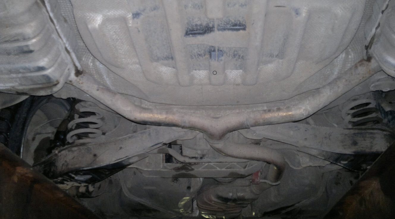

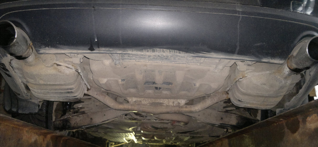

Сообщение Passatus » 10 мар 2013, 02:57
ivvan писал(а):хм.. какое интересное решение у вас, зачем интересно "сбоку " еще один катализатор прилипили, выглядит не естествено как-то :?
Для большего представления еще фоты, 2ката и 3резонатора
