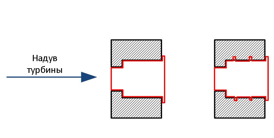

DJI писал(а):Comm, кстати, фотку не делал, как закрыл отверстие? какие трудности выломать заслонки?
Ну как-то так.
Болт с резьбой на 10, длинной миллиметров 12. Внутри нарезана резьба, но так как там резьбы полтора мм заливал отверстие эпоксидкой и потом вкрутил болт. На самом деле тупанул страшно. Надо было нарезать внутри канавок и просто тупо залить эпоксидкой.

DJI писал(а):Вот это, что то я не понял, как ты хотел сделать. Внутри каких канавок?
По идее, внутрь коллектора турбина будет задувать воздух. Что бы пробка не вылетела, внутри дырки можно сделать пару радиальных канавок или просто несколько неглубоких отверстий, что бы эпоксидная пробка в принципе не имела возможности вылететь наружу.

Сообщение Comm » 14 сен 2015, 09:59
Смотри, накидал по быстрому. Красная - пробка, чёрный - сечение коллектора в том месте, куда заходит ось вихриевых заслонок.
Если пробка имеет плохую адгезию со стенками коллектора, то она может быть выдавлена наружу давлением воздуха, создаваемым турбиной. Это левая картинка. Что бы этого не произошло, я предлагаю нарезать пару канавок внутри, тогда пробка в паре мест физически будет шире, чем диаметр отверстия в коллекторе. Это правая картинка

Сообщение DJI » 14 сен 2015, 11:25
Comm, так то понятно. Но у тебя тоже самое резьба выполняет! А такую пробку еще поискать придется.

Сообщение Comm » 14 сен 2015, 12:20
Резьбы там пара ниток. А пробка в данном случае - это эпоксидка. Она примет любую форму :)

Re: BKP давит масло, ставим диагноз по фотографии ))
Сообщение DJI » 14 сен 2015, 14:23
Comm писал(а):Резьбы там пара ниток. А пробка в данном случае - это эпоксидка. Она примет любую форму :)
А все...теперь въехал!!! :D :D :D
Да согласен. Так то точно не улитит.
