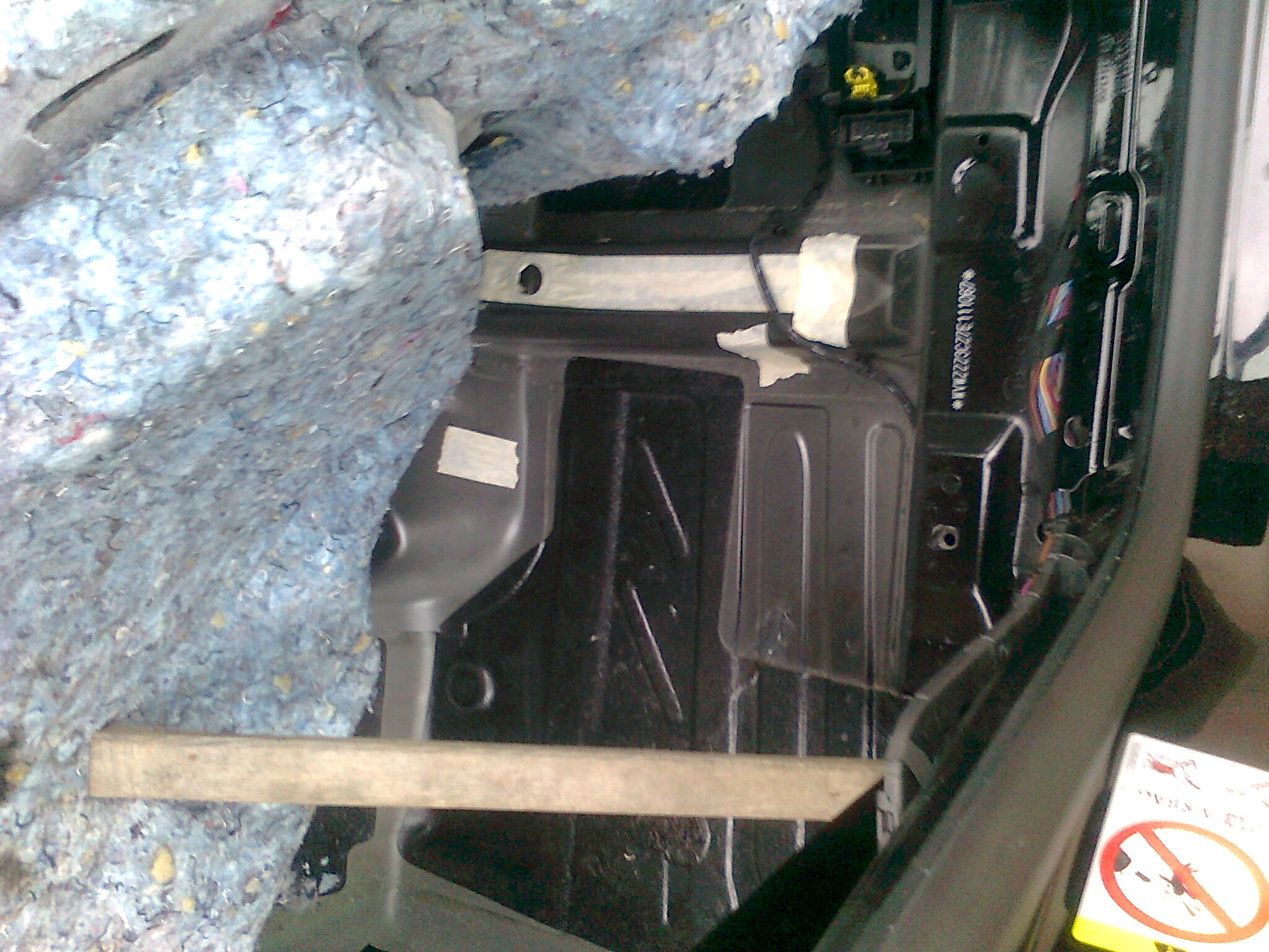

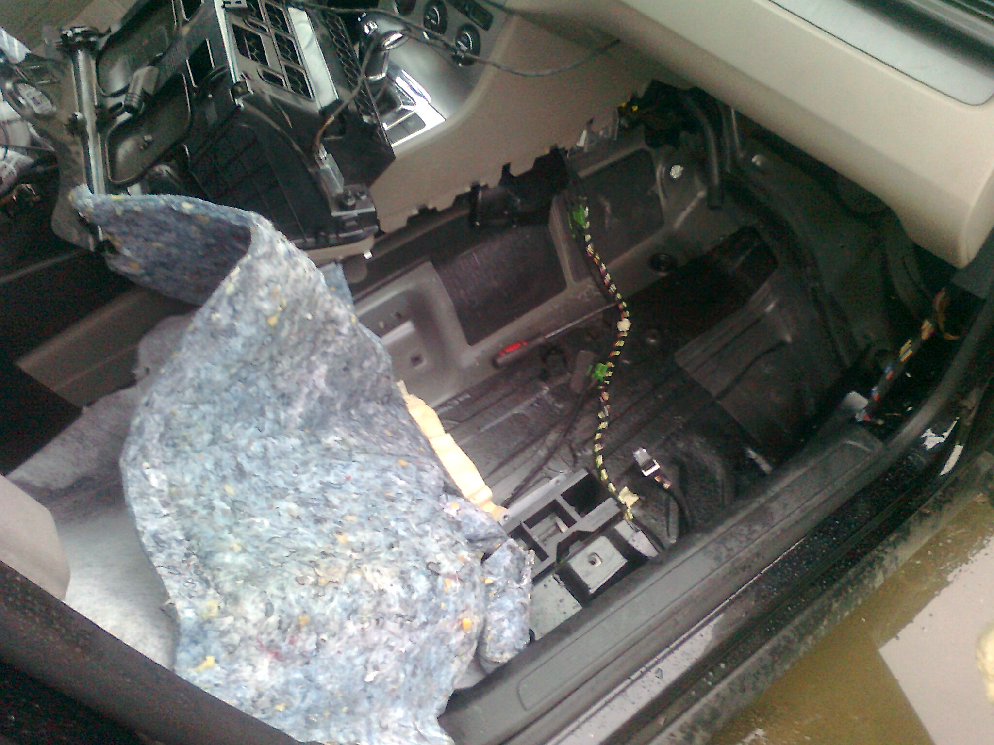

Запах насколько помню, при выработке пропадает(могу ошибаться)
В полы помещается очень много жидкости, с правой стороны выгреб 2,5 ведра воды.
