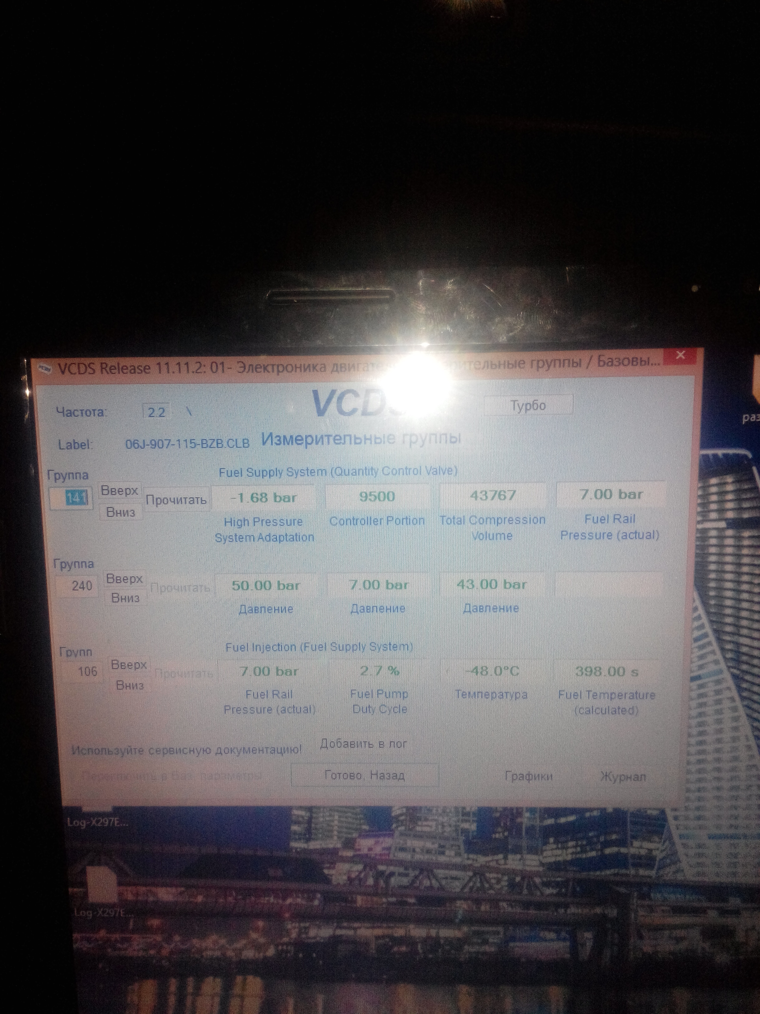

Приветствую Вас, камрады!!! Помогите разобраться! Машина отказывается ехать(сразу же глохнет, даже газ в пол не помогает держать обороты), вылезла ошибка p2293, полазав по просторам интернета понял что скорее всего проблема с ТНВД! Подключил недавно купленную VCDSку, выставил группы как вот в этой статье: http://vwts.ru/forum/209101.html
Но показатели очень разнятся...особенно в группе 141! HPSA -1.68 bar меня очень напрягает и заставляет негодовать по этому поводу :shock: Подскажите что это за показатели такие и точно ли проблема в ТНВД!

Сообщение Alemania » 19 авг 2016, 23:03
не надо загружаться всеми подряд данными. Надо смотреть давление в рампе на холостом и на ходу. Ну и как падает давление в рампе после остановки двигателя, держится ли давление

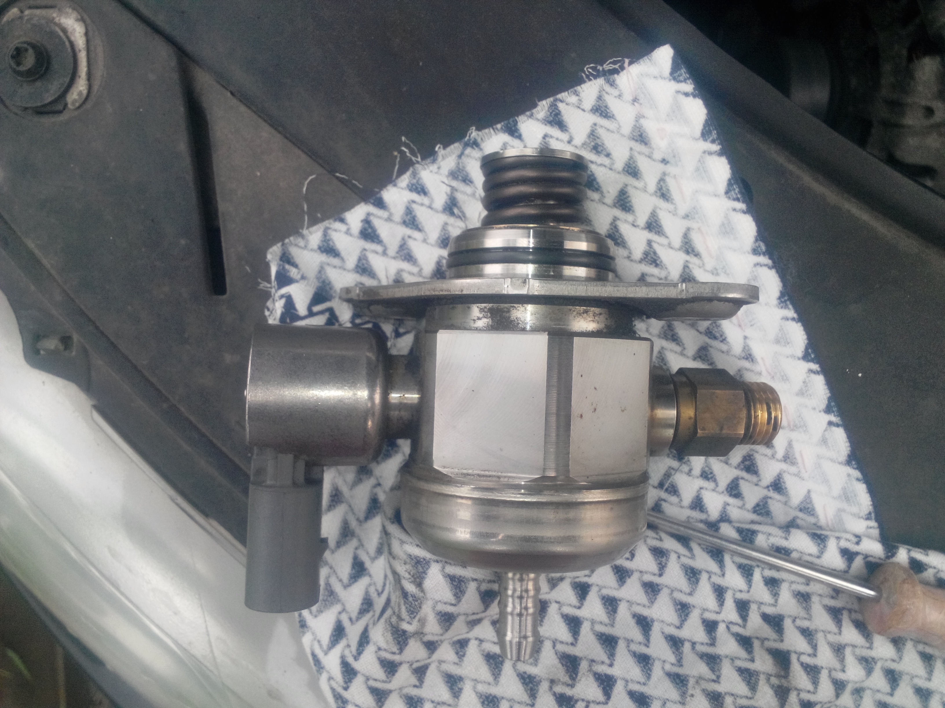

Дождь закончился и я сразу под копот! В общем добрался я до ТНВДшки, на фото она родимая! И сразу вопрос, у рабочего ТНВД пружина должна быть отжатой?

Сообщение xXmtvXx » 20 авг 2016, 18:43
И еще вопрос, если пружина отжата, при нажатии пальцами на шток пружина сожмется?

Сообщение CERGAN » 20 авг 2016, 20:17
Судя по первому фото тнвд заклинил. Кто-то из камрадов расклинивал его путем проливания ВДшкой или карбклинером, сейчас не вспомню, и сжатием-разжатием в тисках. Пальцем точно не сожмешь, пружина очень злая.

Сообщение Myca » 21 авг 2016, 09:03
Чтобы ее сжать, нужно нереальное усилие, вручную не получится.
Пружину можно разжать, но хватает этого не на долго, судя по отзывам.

Сообщение xXmtvXx » 22 авг 2016, 00:02
Свершилось!!! Поставил новую ТНВДшку...завел...зарычала, ну думаю норм....но радость моя длилась недолго... Движок затроил, замигала мясорубка, повалил былый дым из выхлопухи, потом заглушил, подсоединил VCDSку! Показал пропуски воспламенения в 1 и 2 цилиндре (свечки свежие меньше 5к проехали + катушку на 2 цилиндре менял)...тут я напрягся, выкрутил, посмотрел на свечки, а они мокрые и в нагаре, такое ощущение что форсунки отваливаются...никто с такой проблемой не сталкивался?

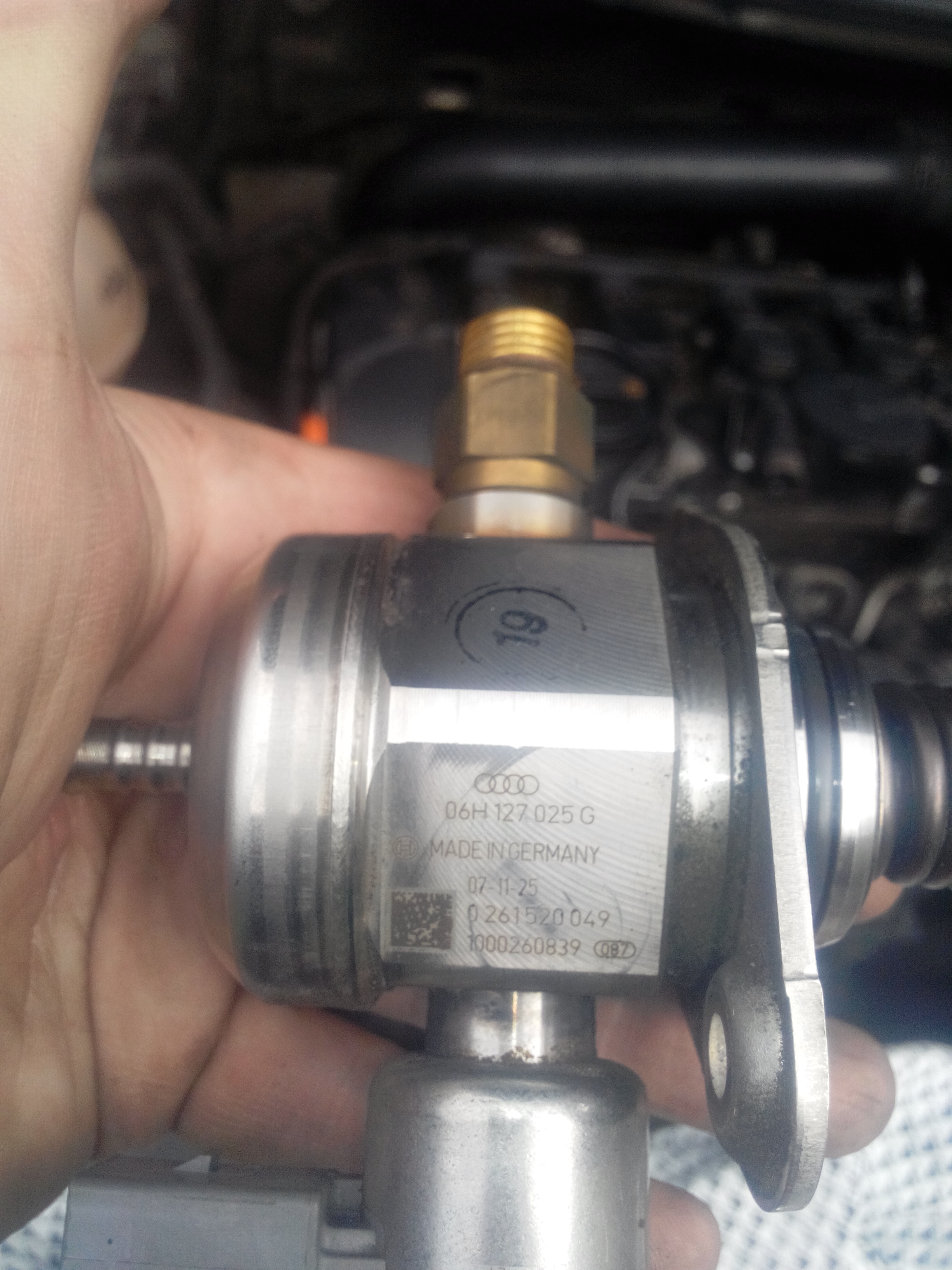

парни, где купить насос 06H 127 025 G , пропускает через датчик...

a.salimgareew писал(а):парни, где купить насос 06H 127 025 G , пропускает через датчик...
Сейчас такие не производят, видимо. Напиши ВИН код, возможно, новая ревизия осталась только
