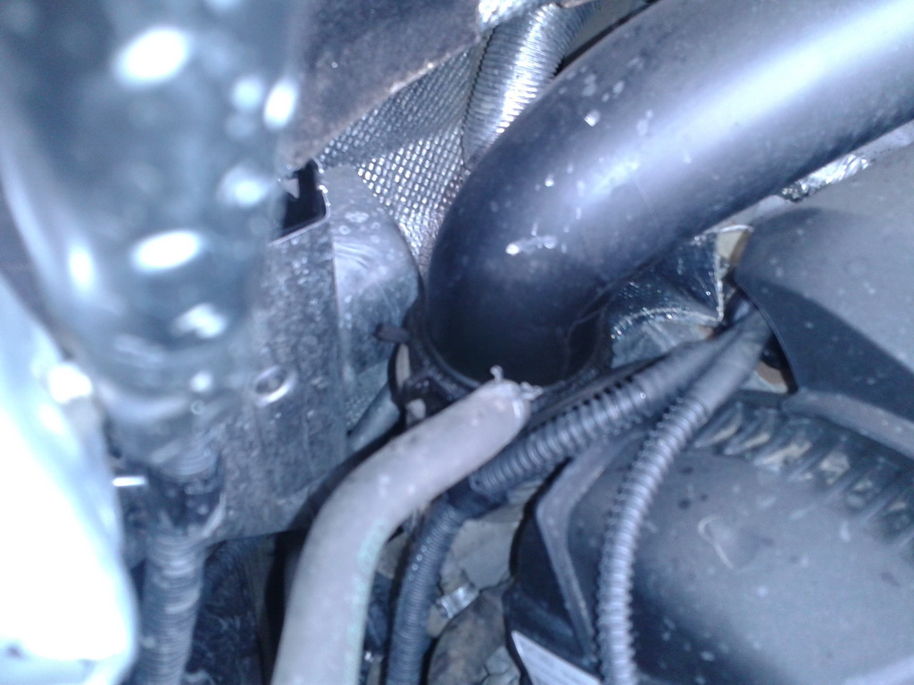

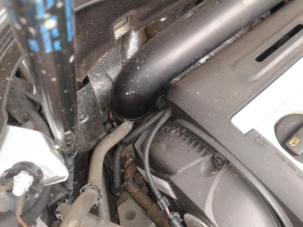

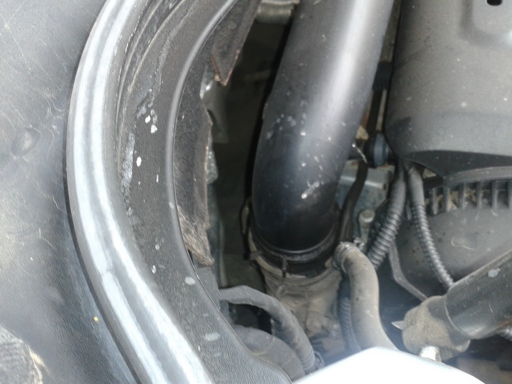

Собственно воздушный патрубок на стыке с турбиной в маслянном налете. Что это??? и куда копать чтобы устранить проблему???
Мотор 1,8 TSI (CGYA)

Alex-motors писал(а):Собственно воздушный патрубок на стыке с турбиной в маслянном налете. Что это??? и куда копать чтобы устранить проблему???
Такое почти на всех 1.8 TSI, за ОЧЕНЬ редким исключением (у меня как раз такое исключение). Появляется к 10-30-40-80тысячам пробега, кому как повезёт. В качестве попытки устранить проблему можно поменять хомут. Но можно и просто забить...
Какой пробег, масло жрет?

Alex-motors
Это следствие не особо эффективного клапана ВКГ либо перелива масла

У меня после зимы появились эти "сопли", но после прошлой Уральской суровой зимы у меня еще и сальник задний потек.....
Лето откатал, "сопли" пылью покрылись и больше не лезут:)
Предпринимать ничего не буду, масло не жрет.
(Единственное после первых снегов двигатель помою, понаблюдаю).

Проблема связана с конструктивным исполнением системы вентиляции картерных газов . Как уже написали отсутствие заротеванеи -явление редкое . Немцы пытаются решить проблему параллельно с общим расходом масла совершенствуя конструкцию ,но пока получается не очень .. :oops:
