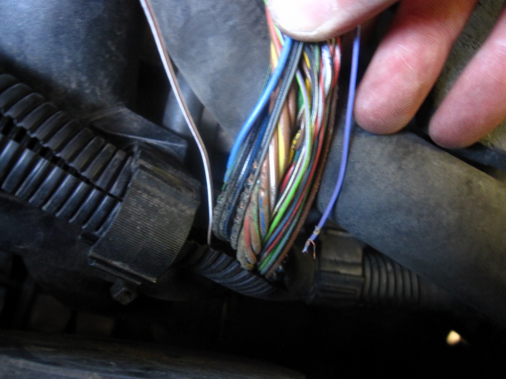

А к чему такое утверждение сервисменов?? Мотивация какая? посмотри его сам на повреждения этот жгут!! У тебя двиган такой как у меня .все малые жгуты( клапан егр., дроссельная заслонка, клапан N75, датчик температуры ) собираются в один общий жгут..которые идет в гофре..! :!: Вот тут снимай гофру и смотри все кишки.. ( у меня там недавно три провода перебило).. далее общий жгут заходит в канал под аккуммом..там маловероятно чтобы чтото повредилось. ( жгут там замотан в термически стойкую изоленту). Так что гоу на баррикады! :) ;)

turbomotors писал(а):P.S. Жгуты на Б6 вещь не надежная ,сталкиваться приходилось ...
+100500 и я был в шоке когда свой жгут общий вынул из гофры.. смотрим и дивимся
Re: турбина периодически не включается
Сообщение pashustic » 02 окт 2012, 12:19
НА рисунке видно, три провода перебиты нах. А далее видите насечки от гофры, как будто ножом их перебили... осталось ему немного жить..но все устранено уже :) Немцы почему то не обматали внутри жгуты термически стойкой изолентой.,которой они обматывают выходы проводов из гофры. Увидев это ( на фото) вскрыл все гофры моторного отсека и самостоятельно обматал их ваговской изолентой. Всем дизелистам советую сделать ревизию всех жгутов в моторном отсеке..а имеено общий в который собираются ( датчик перепада давлений, дроссельная заслонка, клапан ЕГР)

"Немцы почему то не обматали внутри жгуты термически стойкой изолентой.,которой они обматывают выходы проводов из гофры. " Умница! ;) Правильный вывод! Явление массовое на всех моделях Vaga ! Всегла проверяйте оконцовку гофры к жгуту в моторном отсеке ..

turbomotors писал(а):Всегла проверяйте оконцовку гофры к жгуту в моторном отсеке ..
Так с оконцовками все чинно!!!А вот внутри посмотрите я предоставил фоты.. голые провода :x , три провода перебиты ваще!!!Кан шина силовая.. покусана.. хорошо что провода толстые!!Вообще сделал ревизию всех жгутов в моторном отсеке!!!Сейчас все тип топ! 8-)
