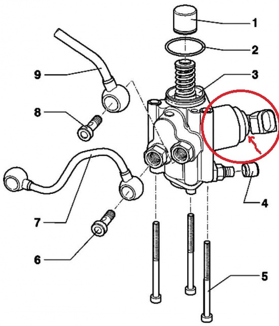

Это случаем не этот клапан?

диагностика так же показала механическое повреждения регулятора давления. ситуация была исправлена заменой топливного насоса с фильтром который в баке, 11000 т. р. и пол часа на замену в гараже!
