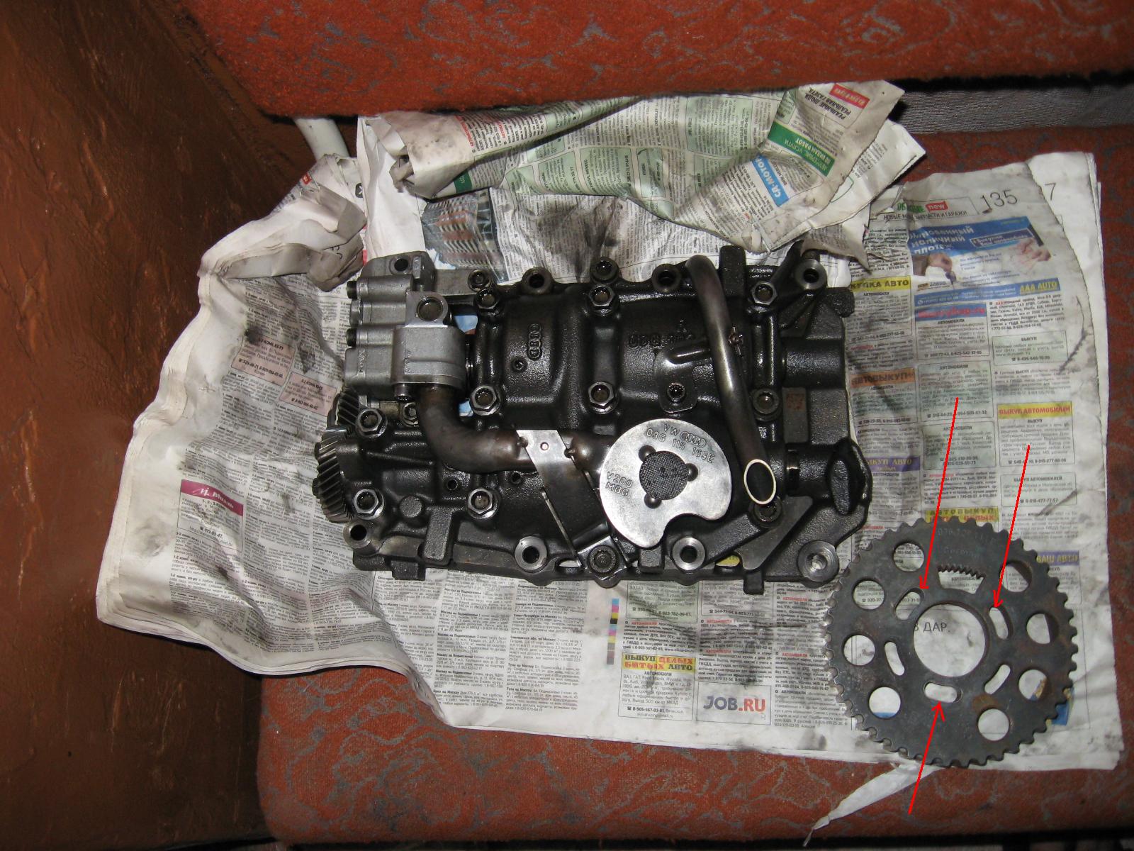

Сообщение Яуген » 25 окт 2012, 17:47
bumbox писал(а):Полный бред. Зажигание на этом двигателе ни ручками ни распред\валами ни ВМТ(и ещё как то не регулируется). Для этого в этом авто есть ЭБУ.
Смотреть надо статус регенерации. Ауди а6 2.0тди в насос-форсунками 08года не давно была, купил авто уже без сажи, фильтр выбили не понимаю зачем, а программно не удалили, при этом у него поднимались обороты и дымила страшно.
Регулируется зажигание на всех дизелях! Либо насосом, либо
На шкиву распредвала три болта ослабляют и регулируют угол опережения.

Сообщение turbomotors » 26 окт 2012, 15:13
Это верно .. Регулировка возможна на всех дизельных моторах ,но далеко не всегда по ним присутствует информация [url]по правильной[/url]регулировке .. ;) Более того при исполнении в два распред .вала это может окончиться печально , поскольку поймать ослабив обе шестерни верный угол будет не просто .. :oops:

Сообщение bumbox » 27 окт 2012, 00:57
Шестернёй РВ вы не зажигание регулируете, а правильную установку РВ относительно КВ. Это на пассатах б5\5.5 и других подобных авто этого семейства с PD моторами и блоками управления EDC15 можно ещё что то по регулировать, сделать синхронизацию. А вот на моторах с блоками EDC16 как таковой синхронизации не делается, а три винта нужны лишь для того что бы покрутив РВ залез стопор на своё место, и теперь всё затягивается. И это не зажигание. Момент впрыска и длительность подачи определяет ЭБУ, если уж на горячем двигателе в ЭБУ заложено то что угол начала впрыска должен быть допустим 0.5градуса до ВТМ, так оно и будет. Этой шестернёй вы не сделаете что бы начало впрыска было допустим 1.5градуса до ВМТ. Даже если снять разъём с датчика РВ, мотор будет работать, только заведётся не сразу, а только тогда когда в ЭБУ запустится аварийный алгоритм определения цилиндра на который нужно подать сигнал на НФ для впрыска топлива.

Сообщение bumbox » 27 окт 2012, 01:01
Уважаемый, интересно знать как регулируется зажигание на моторах common reil, возьмём хотя бы ваговский 2.0 CBAB или CBBB? Вот уж на этом моторе тоже есть эти винта на шкиву, но РВ ни как не относиться в топливной системе, не к форсам ни к тнвд.
