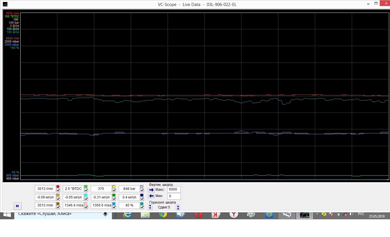

Сообщение Arti » 25 май 2018, 15:57
mex9668
Здравствуйте, скажите вы проблему решили и если да то как? Те же признаки-провал-дым-подхват.
скрин на 3000 тысячах
