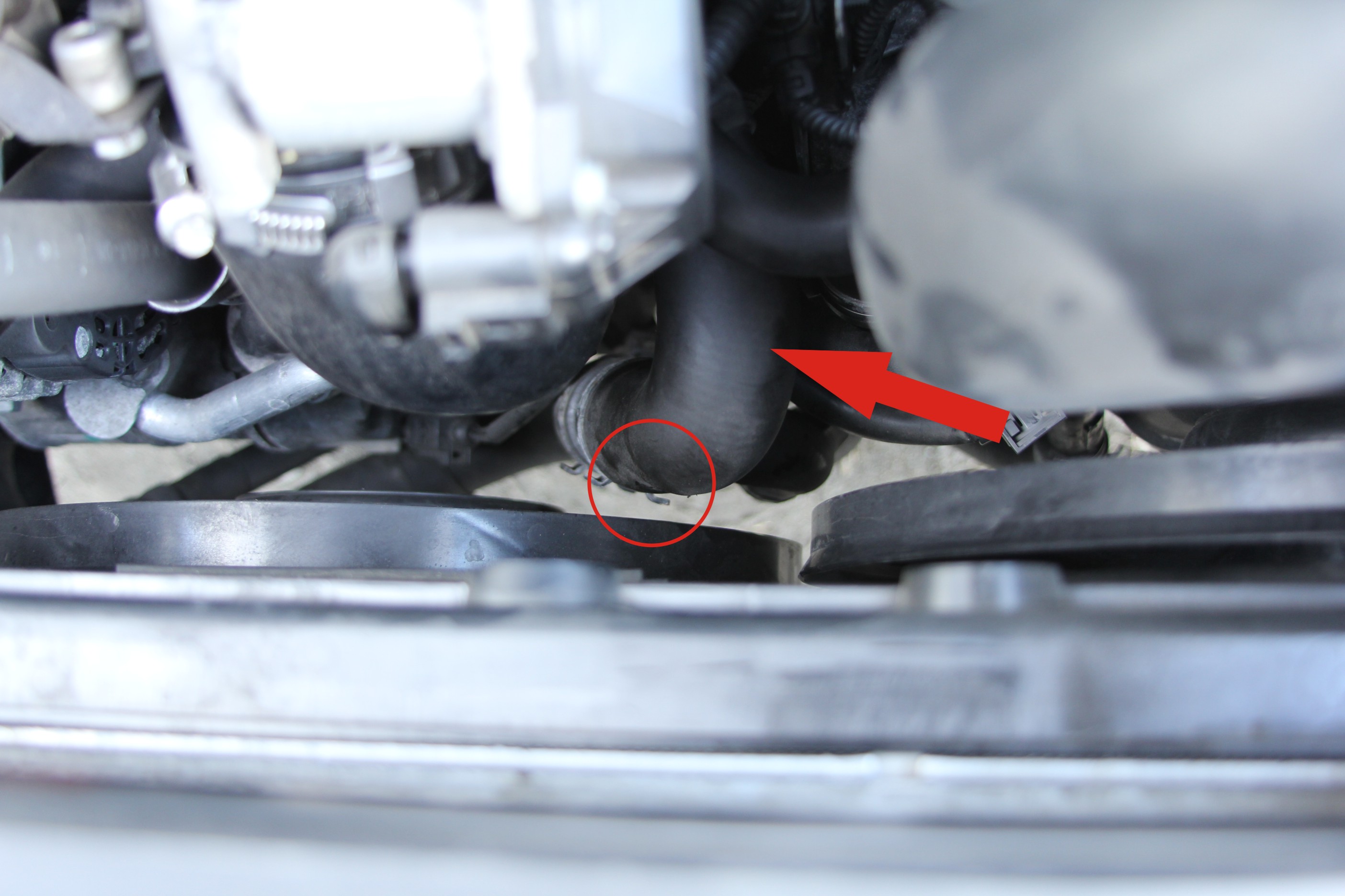

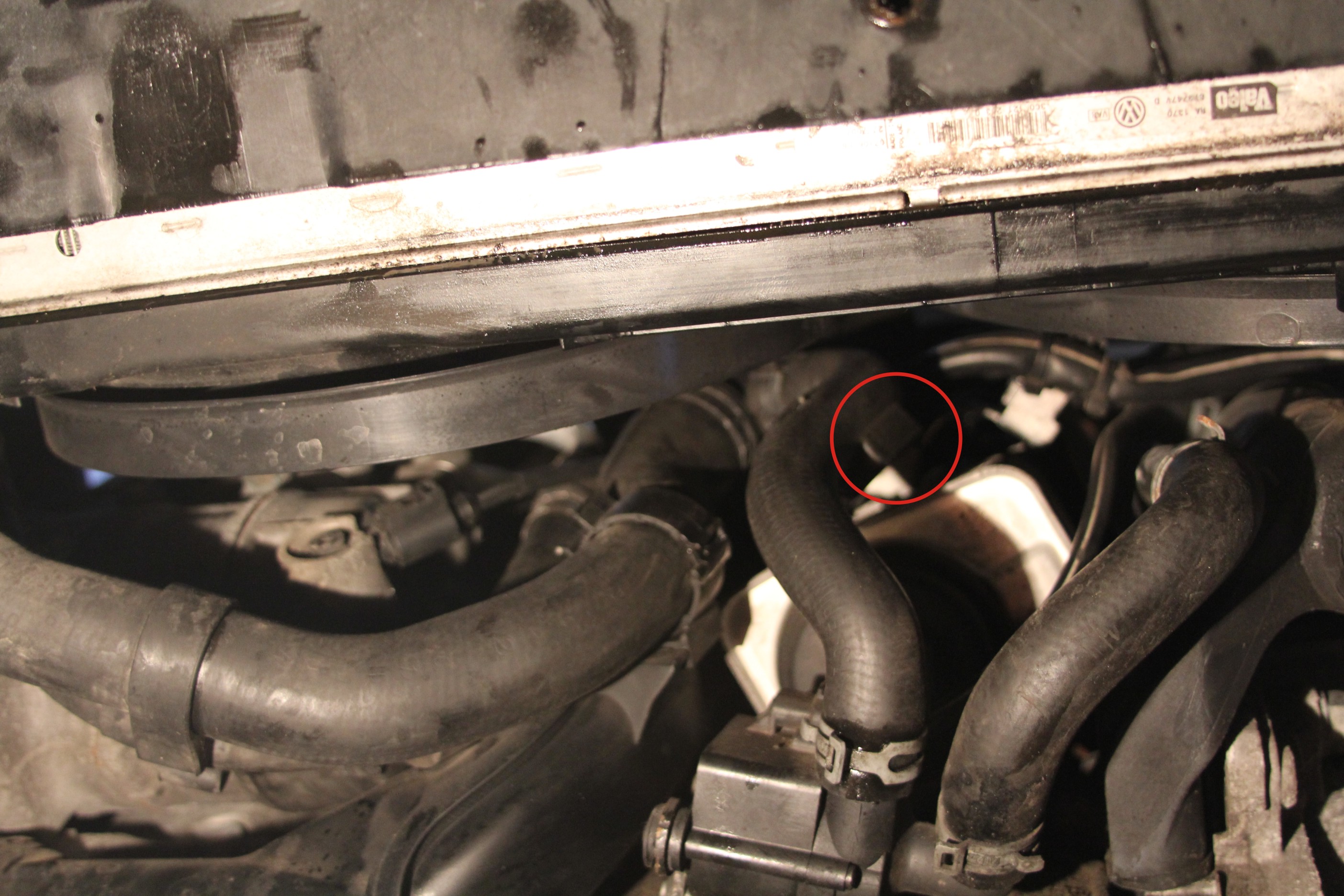

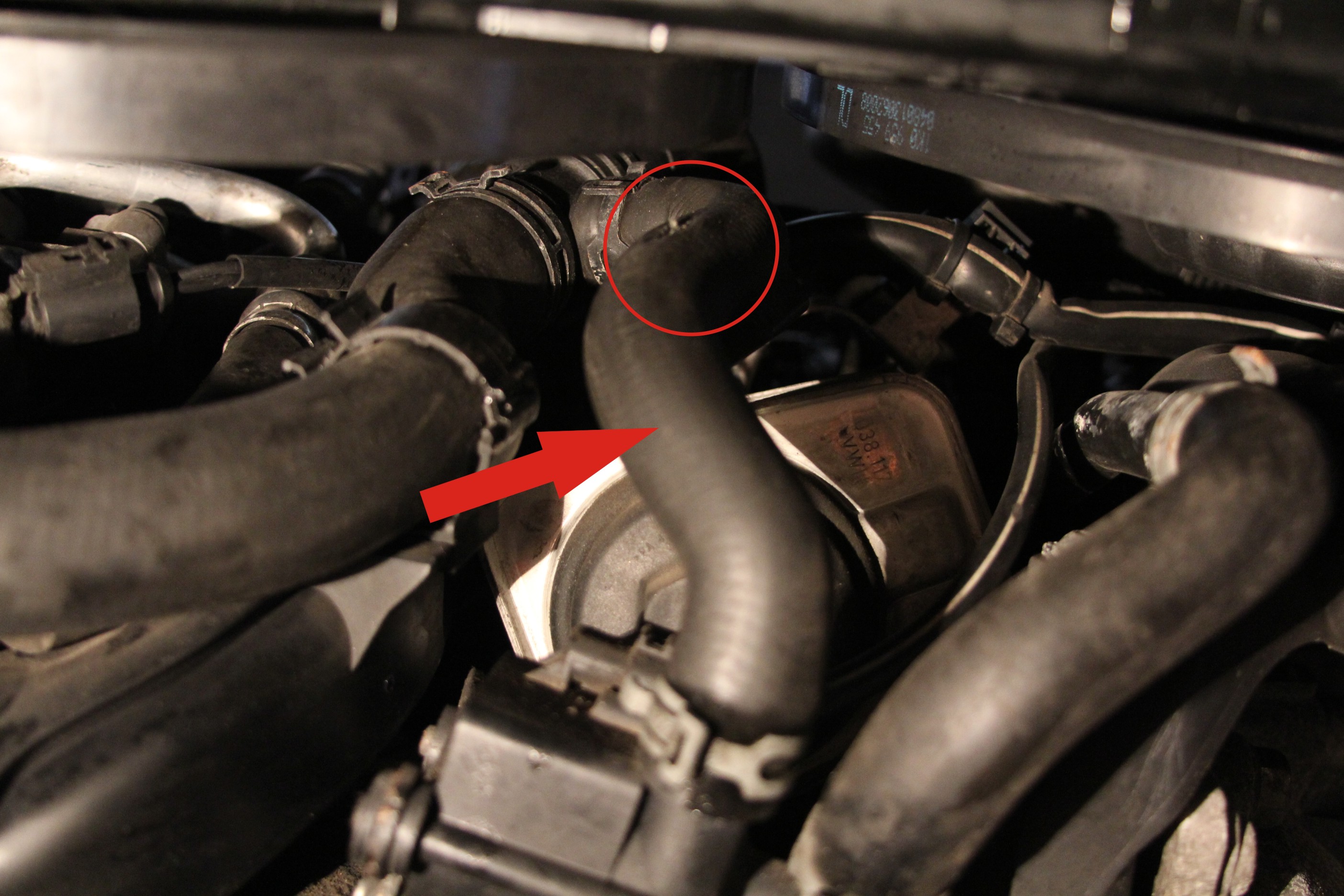

Погнало антифриз - натерло патрубки (2 штуки) об вентилятор...Кто-нить знает, как называются правильно эти патрубки? И можно ли узнать номер его не снимая? (т.к. не хочется сливать систему, не имея запчастей =)
Вот вид сверху...один патрубок. С него не гонит, но уже не за долгим и с него попрет =(
Вот вид снизу...второй. С него то и гонит жидкость.
И что за горб на патрубке?

По фото не понятно что это, тупо не видно.
А вообще не заморачивайся по этому поводу, номер шланга как я понял у тебя есть, заказывай и меняй

Если патрубки потерло - смотри подушки двигателя .особо нижнюю - которая не дает двигателю раскачиваться .
