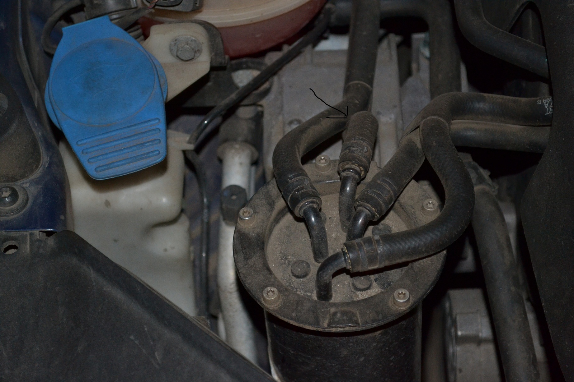

А теперь нужно взять снять патрубок.. здесь на форуме была даже картинка.. если че Славик из воронежа подкинет ее..подставляешь бутыль пластмассовый и включаешь жигу.. должна быть струя норм! Когда включаешь жигу..насос слышно как жужжит ( без снятия крышки топливного)??

Сообщение slavik049 » 07 ноя 2012, 17:57
Зажигание когда включаете насос в баке гудит?И нужно снимать шланг который идет от бака к фильтру....должна струя норм быть. :D Паш опередил....

Привет Славен!!Скинь сюда картинку ..какой патрубок снять с топливного.. пускай бутыль подставит и позырит! :D
Ща нарою...Привэт.....

Вот этот шланг сдерни и надень кусок для удобства (что бы не облить все)

Спасибо большущее за картинку. Правильно ли я понял, мне отсоединить этот патрубок и погонять стартером? Чего я этим добьюсь? Выйдет ли воздух из системы, если система завоздушена?

Леонид22 писал(а):Спасибо большущее за картинку. Правильно ли я понял, мне отсоединить этот патрубок и погонять стартером? Чего я этим добьюсь? Выйдет ли воздух из системы, если система завоздушена?
Да снять и погонять ...если струя идет , :( остаются форсунки .....снять клапанную крышку и по очереди их отключать.
