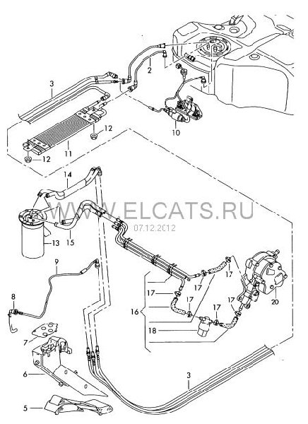

Сообщение EroucT » 07 дек 2012, 14:12
На этой картинке есть этот клапан?
EroucT
Сообщения: 1023
Откуда: Казань
Re: Рециркуляция отработавших газов
Сообщение pashustic » 07 дек 2012, 14:22
EroucT писал(а):На этой картинке есть этот клапан?
нет ..это вся топливная аппратура автоса!! Смотрите заслонка ключевое слово!!

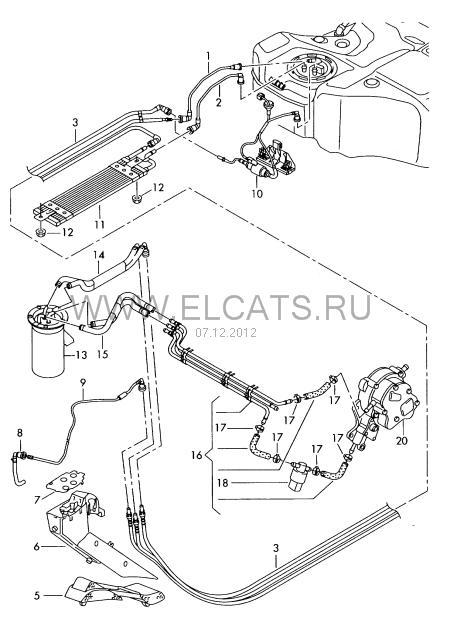

Сообщение EroucT » 07 дек 2012, 14:26
EroucT
Сообщения: 1023
Откуда: Казань
Сообщение pashustic » 07 дек 2012, 14:28
EroucT
позиция 1А на моем рисунке!
