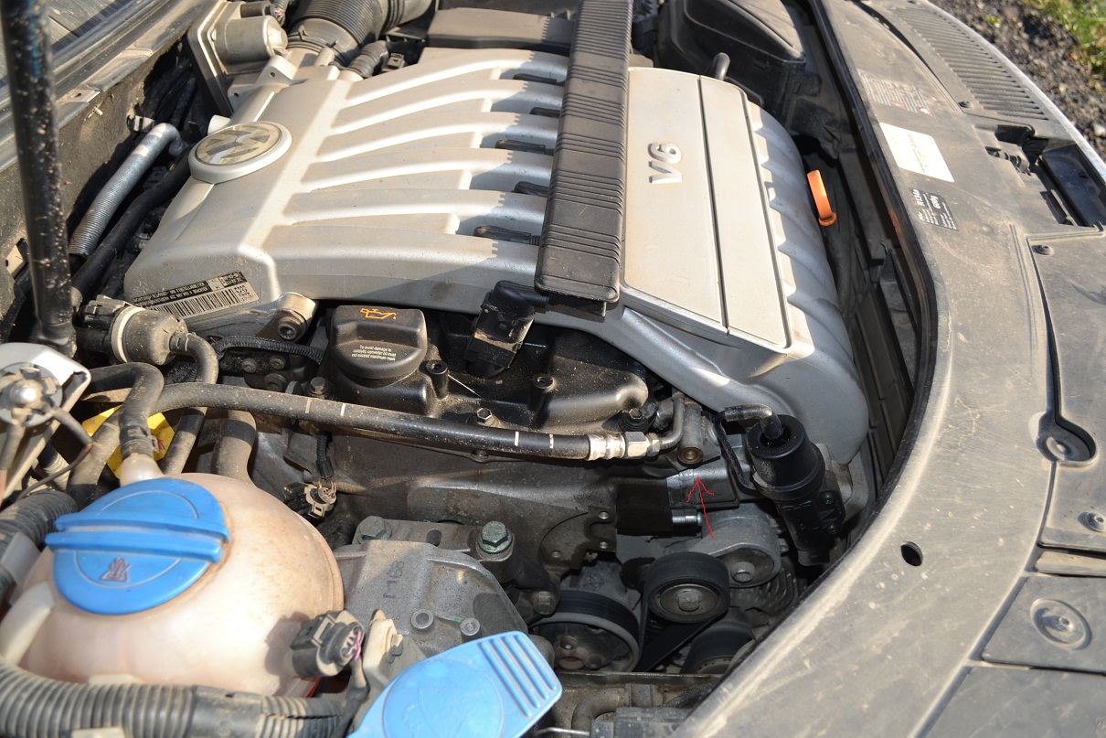

Завоняло бензином, появилась ошибка датчика давления G247. Двигатель указан в подписи.

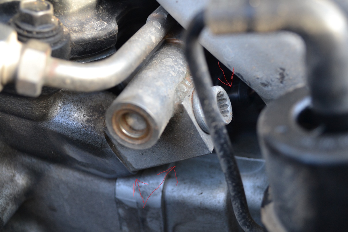

Под капотом сифонит бенз (на верхнем фото двойными стрелками указал) :( :shock:
Как-будто из под датчика черного, который внутри как бы- стрелкой красной указан. Но как к нему подобраться? Впускной коллектор снимать что ли только?
Passat B6- дв. 3,2 V6 250 л.с., 4Motion; 2006 г.в.

Боюсь на этом мотре больше никак не получится.. :(

turbomotors писал(а):Боюсь на этом мотре больше никак не получится.. :(
Да уж!!! :(
Как это сделать? Это просто или там до хрена всего отсоединять?

Это совсем не просто ... Исходя из компоновки Б6 крайне затруднен доступ до передних продольных болтов крепления коллектора (расстояние до передней панели очень мало ) ,боюсь ,что панель придеться переводить в рем.положение .. :(

turbomotors писал(а):Это совсем не просто ... Исходя из компоновки Б6 крайне затруднен доступ до передних продольных болтов крепления коллектора (расстояние до передней панели очень мало ) ,боюсь ,что панель придеться переводить в рем.положение .. :(
Спасибо!!!
Покрутился я вокруг, плюнул и отогнал на сервис.

В общем, разобрали. Итог- лопнула форсунка.
И чё это за фигня?!!! :shock:
Из-за чего такое могло случиться? Брак или, может, это следствие какой-то другой поломки.

Редкость .. Форсунки наружу очень редко лопаются .. Пробивает внутри (постоянно открыта)-бывает ,а так не стоит переживать .. :)
