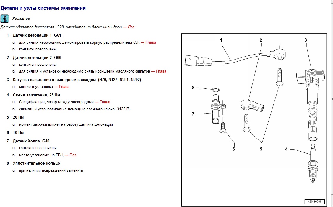

Что-бы не плодить тем подниму старую. Где стоит датчик детонации? Есть ошибка по нему. Машинка иногда дергается при разгоне.
000807 - Датчик детонации 1-G61
P0327 - 008 - слишком низкий уровень сигнала - Непостоянно
Стоп-кадр:
Статус неисправности: 00101000
Приоритет неисправности: 0
Частота появления ошибки: 1
Индекс забывания: 255
Пробег: 163442 km
Отсчет времени: 0
Дата: 2015.03.29
Время: 18:40:26
Стоп-кадр:
Об/мин: 1080 /min
Нагрузка: 16.1 %
Скорость: 47.0 km/h
Температура: 65.0°C
motoserzh
Сообщения: 2140
Re: Глохнет 2,0 FSI bly
Сообщение 3D_max » 13 апр 2015, 12:19
motoserzh писал(а):Что-бы не плодить тем подниму старую. Где стоит датчик детонации? Есть ошибка по нему. Машинка иногда дергается при разгоне.
Стоп-кадр:
Пробег: 163442 km
Отсчет времени: 0
Дата: 2015.03.29
Время: 18:40:26
Стоп-кадр:
Об/мин: 1080 /min
Нагрузка: 16.1 %
Скорость: 47.0 km/h
Температура: 65.0°C
Надо снимать термостат
3D_max
Сообщения: 1056
Откуда: Сургут
Сообщение motoserzh » 13 апр 2015, 12:30
3D_max
Ясно. Спасибо.
