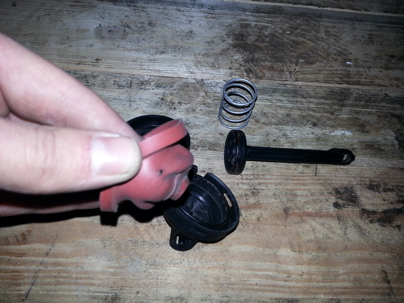

сегодня снял коллектор, но ничего подозрительно не увидел, нашел неисправность в вакуумном приводе заслонок
вакуумный привод
likumsd
Сообщения: 9
Зарегистрирован: 17 май 2011, 23:13
Re: машина глохнет ошибка p3138
Сообщение slavik049 » 13 дек 2012, 18:48
Молодец!!! ну вот не все так страшно как рассказали бы в сервисе :D
