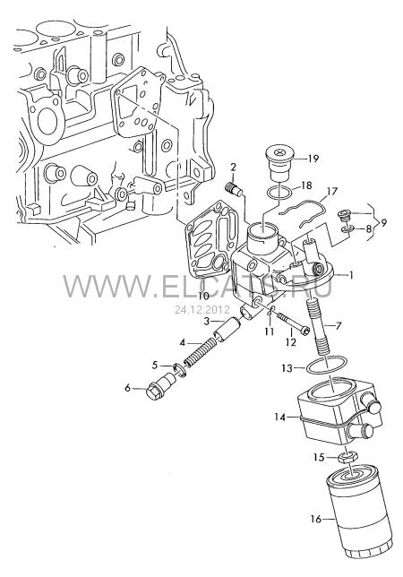

Сообщение RUS.YRN » 24 дек 2012, 21:32
Почему их там 2?Судя по схеме там одна прокладка под №13 или это от типа двигателя зависит?У меня 1.6

Сообщение КОРНЕЙ » 24 дек 2012, 21:40
Ещё №10, у меня мотор 2FSI? пробег 160 т.к. тоже была течь масла из под кронштейна масляного фильтра, заменил обе прокладки всё стало отлично, старые были не резиновые,а "пластмассовые"....

Re: Капает масло из масляного фильтра
Сообщение Сержант » 24 дек 2012, 21:45
Будешь менять фильтр, попробуй подтянуть гайку - № 15 на схеме, помогает.
Сообщение RUS.YRN » 25 дек 2012, 12:54
Поменяли сегодня фильтр и подтянули гайку №15.Вроде бы пока ничего держится.Старый фильтр был немного раскручен
Сообщение Юра Криков » 25 фев 2013, 17:04
RUS.YRN писал(а):Спасибо всем за советы.Проблема решена ещё 25 декабря,написано выше
Дружище прокладка №13 у тебя кирдыкнется по любасу(вопрос времени,хотя после подтяжки гайки можа и походит)Стоит она копейки,поменять тоже легко,я када менял единственная промблема была - хомуты на тепло обменнике оставил родные и патрубки охлаждения,проехал мальца иии потерял охл.жидкость,пришлось ставить другие хомуты(патрубки оставил родные).
Сообщение Юра Криков » 26 фев 2013, 18:59
boyardd писал(а):нужно ли сливать антифриз при замене прокладки №13?
Я сливал,патрубки короткие,иначе снять теплообменник 14 со штыря 7 не получится(правда дело шло к смене антифриза,када его меняли до меня - Х.З.).Патрубуи были мягкими хотя и родные(машине на тот момент было нуууу очень много лет),советую хомуты поменять,причём поставить конечно же с винтами.
