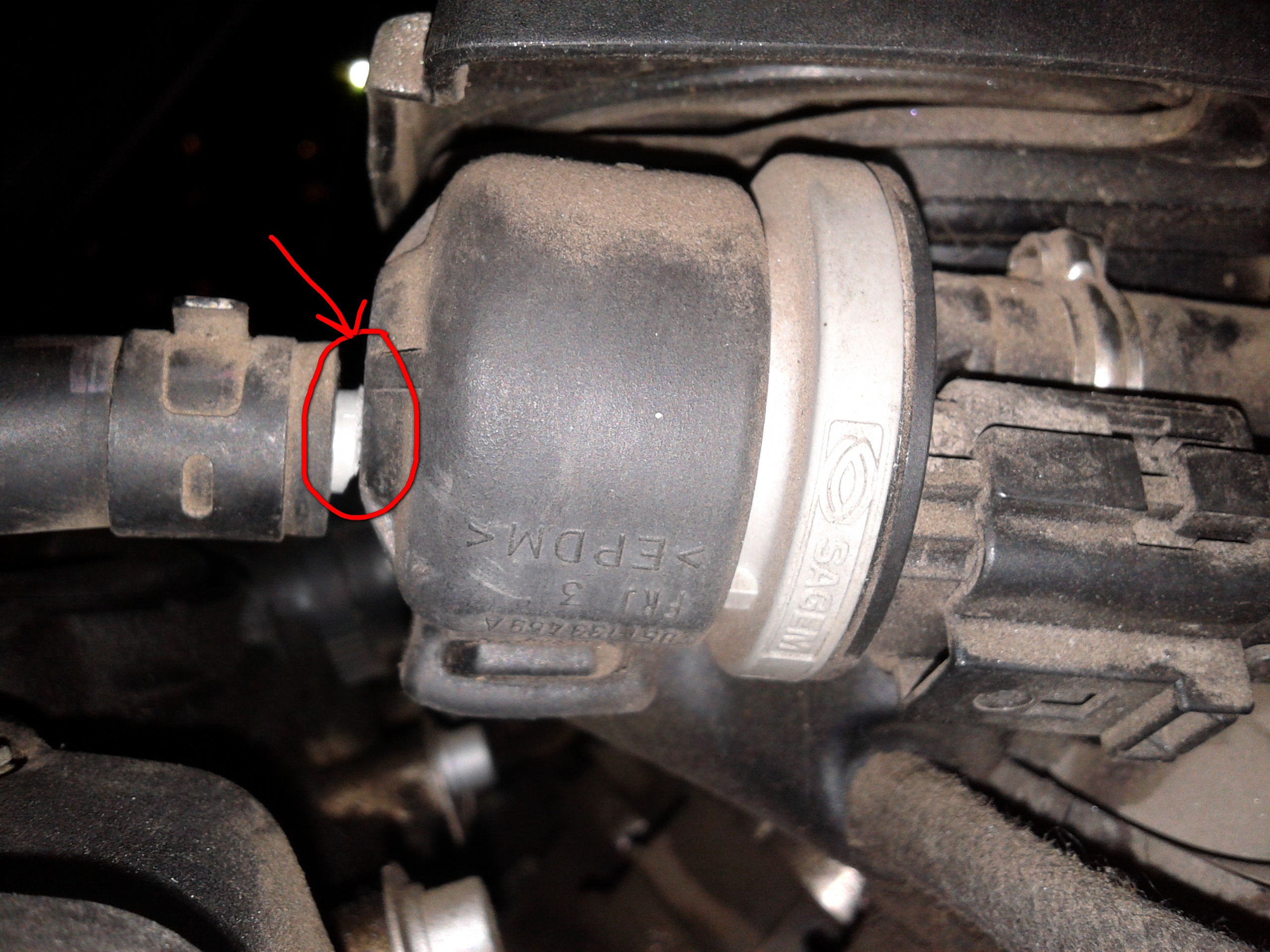

менял свечи и случайно отломил штуцер, подскажите что это за клапан на фото.
укажите номер детали
на нем написано 051 133 459 A, но по поиску это опорное кольцо.
пассат 2007 2.0 fsi BVY, может этот штуцер можно приделать?
до сервиса доехать не могу.

Этот штуцер нужно приделать - обязательно. Он завязан с вакуумным приводом коллектора. нужно делать.

Вклей трубочку по размеру железную.

Вот и я вчера менял свечи по темноте рукой облакотился на эту фигню! благо в гараже есть такая же движка на разбор. Повезло мне :shock:

Парни, я понимаю что делать нужно!
Но что это ха хрень? В автопартии крутят носом, не хотят разбираться даже не дают на схеме показать.
Напишите как называется клапан, мне нужно сейчас заказать? чтобы до нового года привезли!

Как вариант:
Его если снять, то там на нём должны быть цифарки - артикул. Набираешь эти цифарки (например на сайте магазина Exist.ru) и вот тебе название детали.

Andy-TS писал(а):на нем написано 051 133 459 A, но по поиску это опорное кольцо.
ты с резинки переписал номер, а надо было с самого клапана, тогда был бы тебе ответ. Это клапан адсорбера, или клапан вентиляции бака.
Вот ссылка на elcats позиция 46

dim@k, Спасибо, за помощь.
