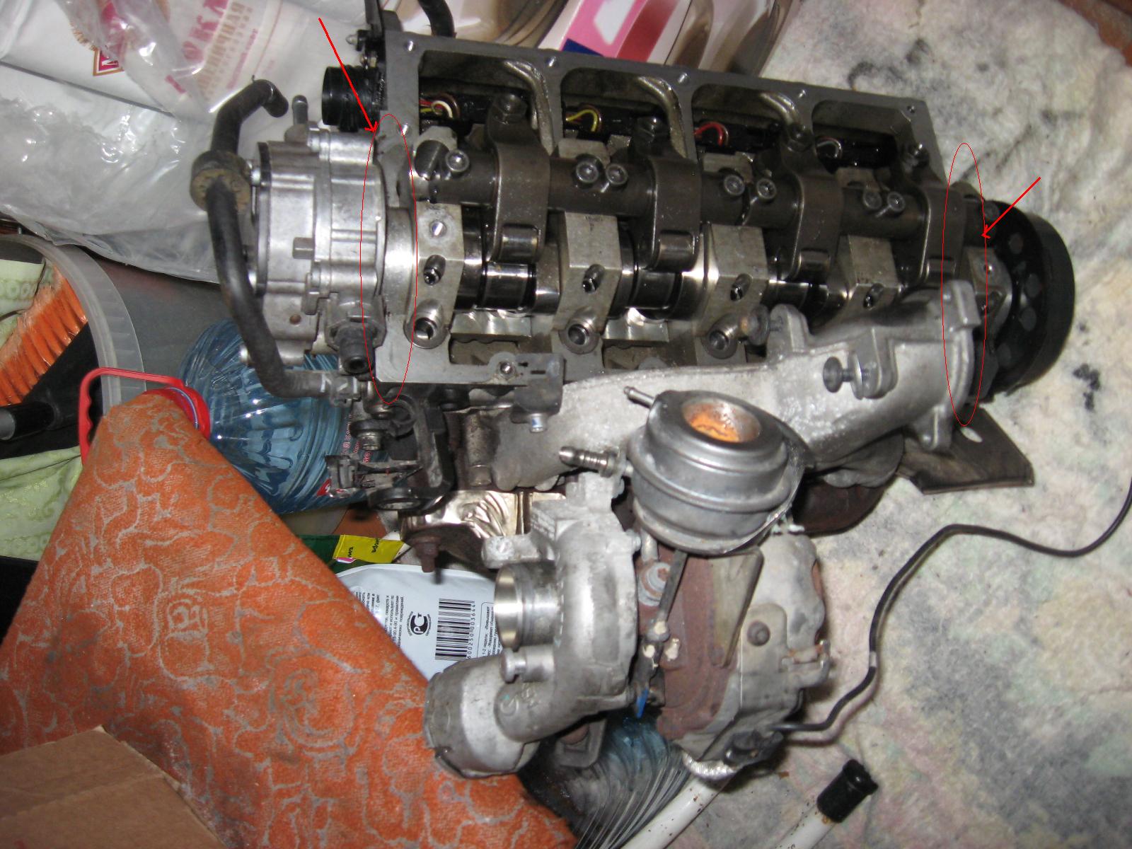

Сообщение Яуген » 29 дек 2012, 14:13
Меняй прокладку, у Димы купи и напротив в АТЦ Москва поменяй.
Герметик наносится только со стороны бампера и лобового.

Сообщение Яуген » 29 дек 2012, 14:19
По заводски там по паре капель есть.

Сообщение polter » 29 дек 2012, 15:06
Спасибо! Прокладку у димы беру, в сервис сюда на 7 часов записался. http://www.vw-service.ru/contact/dizel/#zapad - Записаться к официалам возможности нет - обзвонил контор 10 - все сегодня под завязку.
Попрошу поприсутствовать и проверить крышку, обезжирить место под прокладку и нанести герметик согласно схеме.
