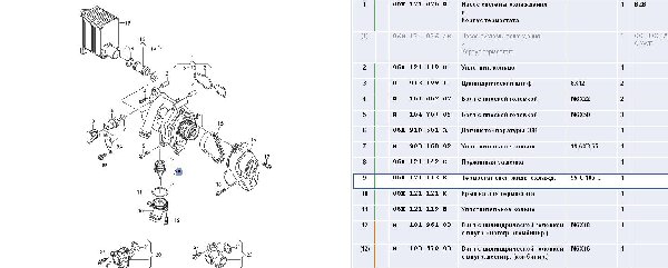

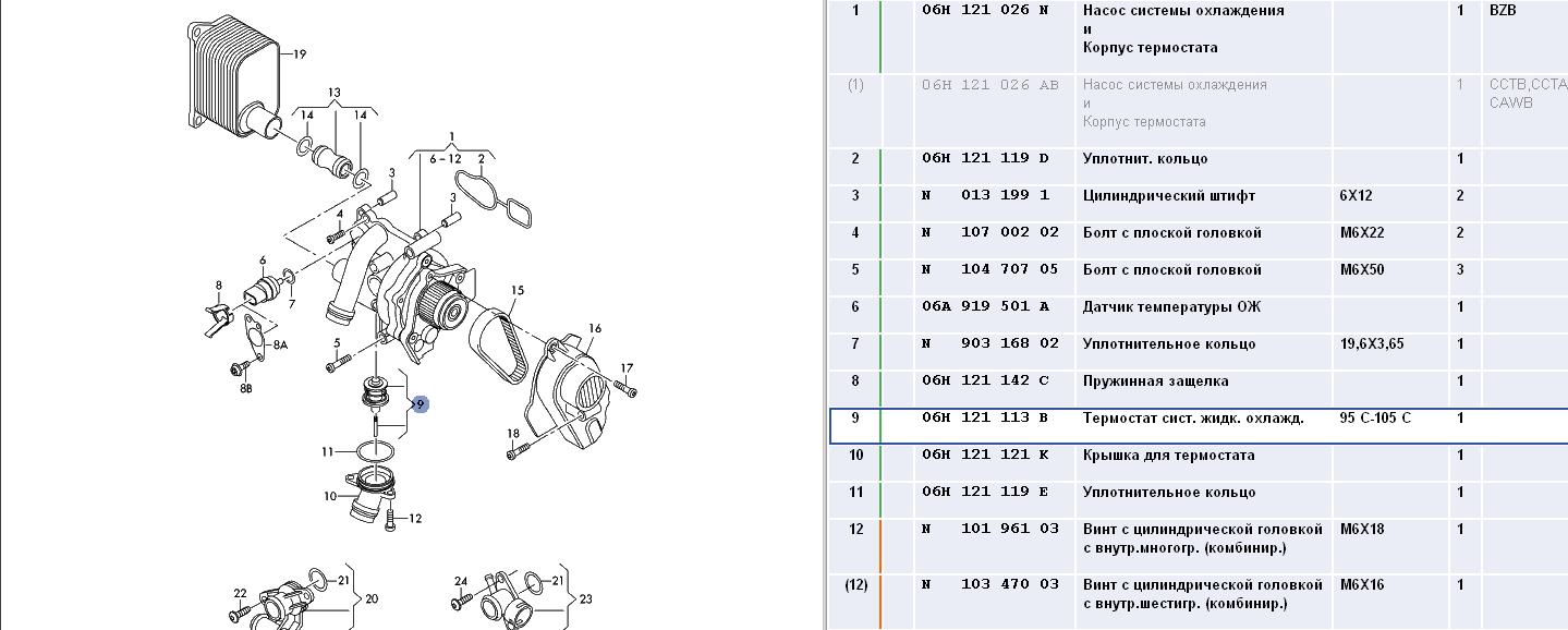

Сообщение Babay » 29 янв 2013, 15:06
Если с корпусом блока системы охлаждения проблем нет, то и смысла в его замене не много, можно спокойно менять саму помпу.
В неоригинале она идет отдельно, без ремня, без термостата, без прокладок, без датчика.
В оригинале весь блок в сборе с термостатом, датчиком и с прокладками.
На 1.8TSI в частности BZB помпа приводится в действие отдельным ремнем, который к системе ГРМ отношения не имеет.
Неоригинальные помпы можно смело брать таких фирм как DOLZ или HEPU.
Как видно на картинке из ETKA, при покупке номера детали 06H 121 026 N и его замен, мы получаем в комплекте номера (на картинке с 6 по 12) а это;
- датчик ОЖ
- уплотнительное кольцо
- защелка
- термостат
- крышка термостата
- уплотнительное кольцо термостата
- винт
Ремень привода помпы покупается отдельно.
